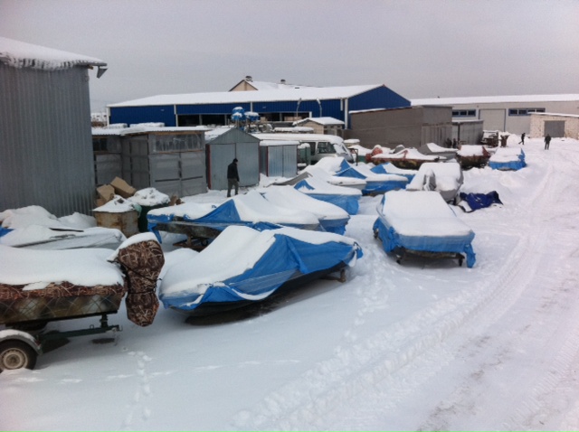

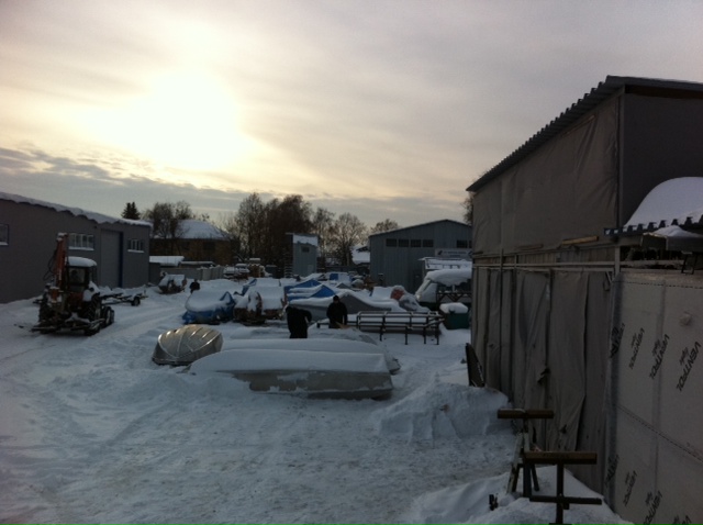

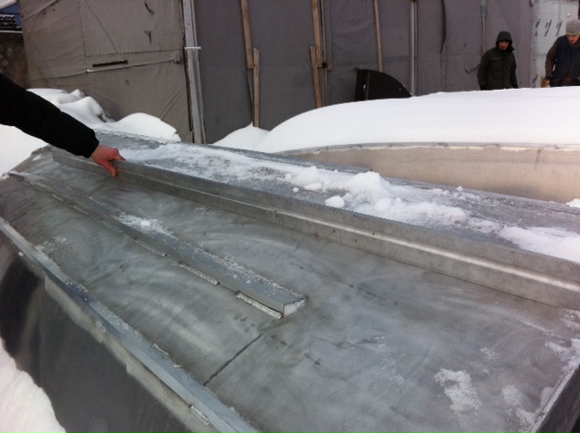

....возможно на это упирает и в1961, но Игорь писал уже что то, что принято мной за прогибы - прихватки поперечного набора, высветленные вспышкой, оптический обман, поскольку к днищевому листу можно прикладывать уровень.
Виталик, сейчас не та погода, чтобы лазить под всеми лодками, что находятся у нас на настоящий момент. Некоторые корпуса под снегом покрыты ледяной коркой, чистить ребятам неудобно и долго.
Но пару фото, с твоего позволения, я выложу. Допуск по центральному днищевому стрингеру - +/-0,5мм. Плюс локальные поперечные прихватки.
Конечно, поперечные прихватки в носу (с первого по четвертый шпангоут) не придадут эстетики. Но если мы имеем частый силовой набор и достаточную толщину листа (470-й корпус), то мы можем... и должны прихватить и набор поперечный. Тем самым мы еще сильнее увеличиваем жесткость корпуса. Столкновение с препятствием, которое порвало бы другую лодку, в случае 470-го ее просто приподнимет на несколько см. И в ремонте необходимости не будет.
Но, чтобы лишний раз не спорить, альтернативой будет 500-й корпус. Поперечных прихваток в нем нет. Каждому свое.
