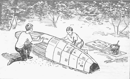

Чтобы ее сделать, нужно запастись старыми газетами, клеем, краской, рейками, фанерой и, главное, болванкой, на которой клеится лодка. Для этой цели может быть использована готовая лодка.
Если вы хотите создать целый флот из бумаги, то достаньте на короткое время лодку нужной вместимости, грузоподъемности и формы. Сделав первое судно, вы можете снять с него любое количество копий.
Проще всего сделать байдарку.
Деревянная байдарка (она и будет служить формой) кладется вверх дном на стол и смазывается тонким слоем технического вазелина, чтобы бумага не пристала к ней. Поверхность дна и бортов оклеивают газетами. Делают это втроем: одни намазывает листы клеем, другой накладывает, а третий разглаживает их ладонями и тряпкой, выгоняя воздух, попавший между слоями.
Накладывают листы по кругу. Начинают, предположим, с носа, по правому борту и идут вдоль этого борта к корме; затем переходят к левому борту и выклеивают его поверхность.
Листы располагают короткой кромкой к краю борта и кладут их так, чтобы на середине они находили друг на друга. Это усиливает дно. Таким образом, если борт состоит из слоя в 25-30 газетных листов, то дно - из 50-60 листов.

После того, как газеты хорошо просохнут, острым ножом обрезают выступающую за борта бумагу и снимают склеенную лодку с болванки. Для большей прочности лодку можно оклеить марлей.
