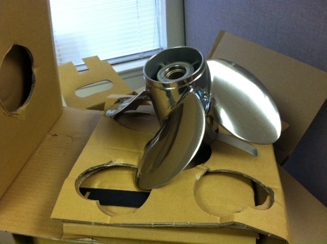

Винт 4х13 1/2Х15 нерж. Солас. В максималке проигрывает 2км/ч (оригинальному ямаха 3х13х17) Но выход и крейсер
Вот фото. 4ой лопасти не видно. В одинаковом весе с трехлопостным.
Серёжа, а какие мах. обороты? А то был у меня винтик 4-ёх лопастной, при 4000-4200 об/мин. выдавал 63км/ч. ... ,но мах. обороты 4500-4600 , а это убийство для двигла...

С оборотами всё в порядке, 5800-6000 два чел. в лодке. Скорость 67 км/ч

С этим винтом очень хорошо выскакивает на глис, даже груженный и меньше шум. По максимальной скорости падение на 2-3 км. обороты держит до 6100.

Спасибо конечно !! Будет случай с удовольствием. Родной железный ведь тоже 6100 крутит.... И скорость та же.... Андрей, если выйдешь на воду сними пожалуйста все на видео, направив камеру на приборы. А в момент выхода на глис , определи любым звуком или словом. Понятно, что это секунды, но тем не менее , очень интересно. Хочу со своим сравнить. И по возможности сделай" паузу" на отметке тахометра, допустим в 4000 об. для того, что бы расход в данный момент посмотреть..... Пишу и думаю, вполне возможно на тест- драйв попросить, что бы прислали винт с магазина с условием, если чаво назад вернуть..... Для моря, буду брать родной ямаховский 19 алюм.в пресной воде он на нашем комплекте 5600 крутит, соответственно в морской 6000-6100 должен. Родной, стальной 17 перекручивает на море сильно, приходиться следить за оборотами.
