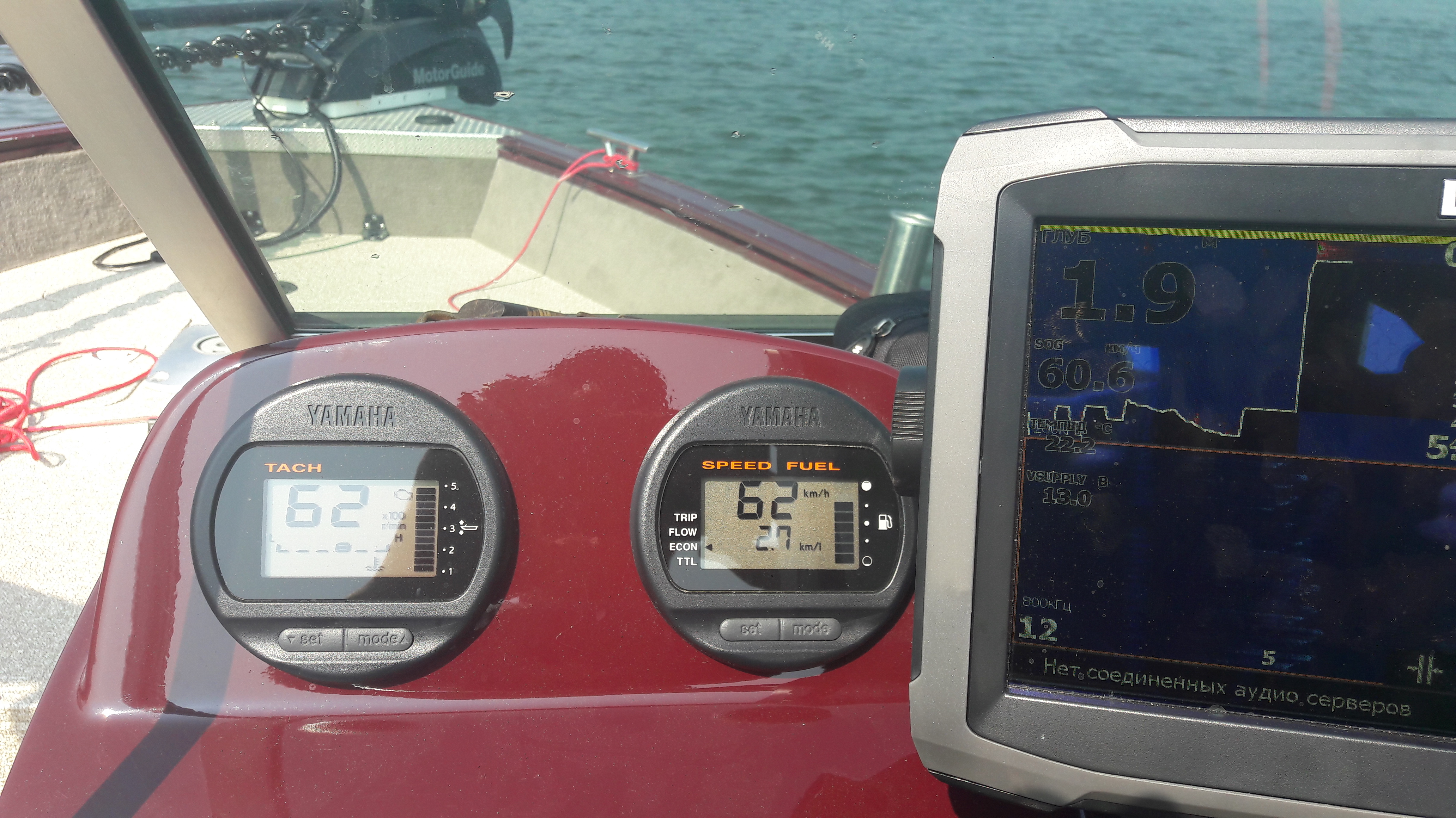

Вот мои сегодняшние результаты: лоТка в полном боевом моторгайд+ два аккума 42 кг между консолей, я один в лодке, винт Балистик 15" , обороты 6200 и 61-62 км.час. и это против течения на Десне. С двумя пассажирками +100 кг на двоих обороты 5900-6000 и скороть соотственно 59-60. Хороший крейсер 3.3-3.6 км/л. После снятие лебеды потери ну максимум 100 об и 1 км. Балистик рулит.
Назва:  20170827_113313.jpg
Переглядів: 478
Розмір:  3,18 МБ
Хороший крейсер это какая скорость?
У меня 3,7 км/л на 32 кмч всего на максималке 2,7( при 57 км/ч
Может кто подскажет у кого стоят на прицепе килевые ролики и качель легко ли скатывается лодка в воду рещиновые ролики или пластик и какой уклон нужен чтобы она покатилась? И еще по килю на лодке приварен профиль но не до конца до транца а не доходит см 50 и получается порожек м в него еще упирается ролик качели при спуске кто как решает эту проблему? Заранее спасибо!

Хороший крейсер это 45 и выше. Я больше хожу при спокойнлй погоде 5000 и 50 км.ч расход при этом 3.0-3.1 км.л
У меня при 32 кмч и 4000 об расход 3.76 кмл , при 41 кмч 4500 об - 3,6 лкм при 46 кмч и 5000 об расход 3.06 ,при 52 кмч и 5500 об 3 кмл при 56 кмч и 6000 об 2.7 кмл....что сакзать можно за расход и крейсер?
