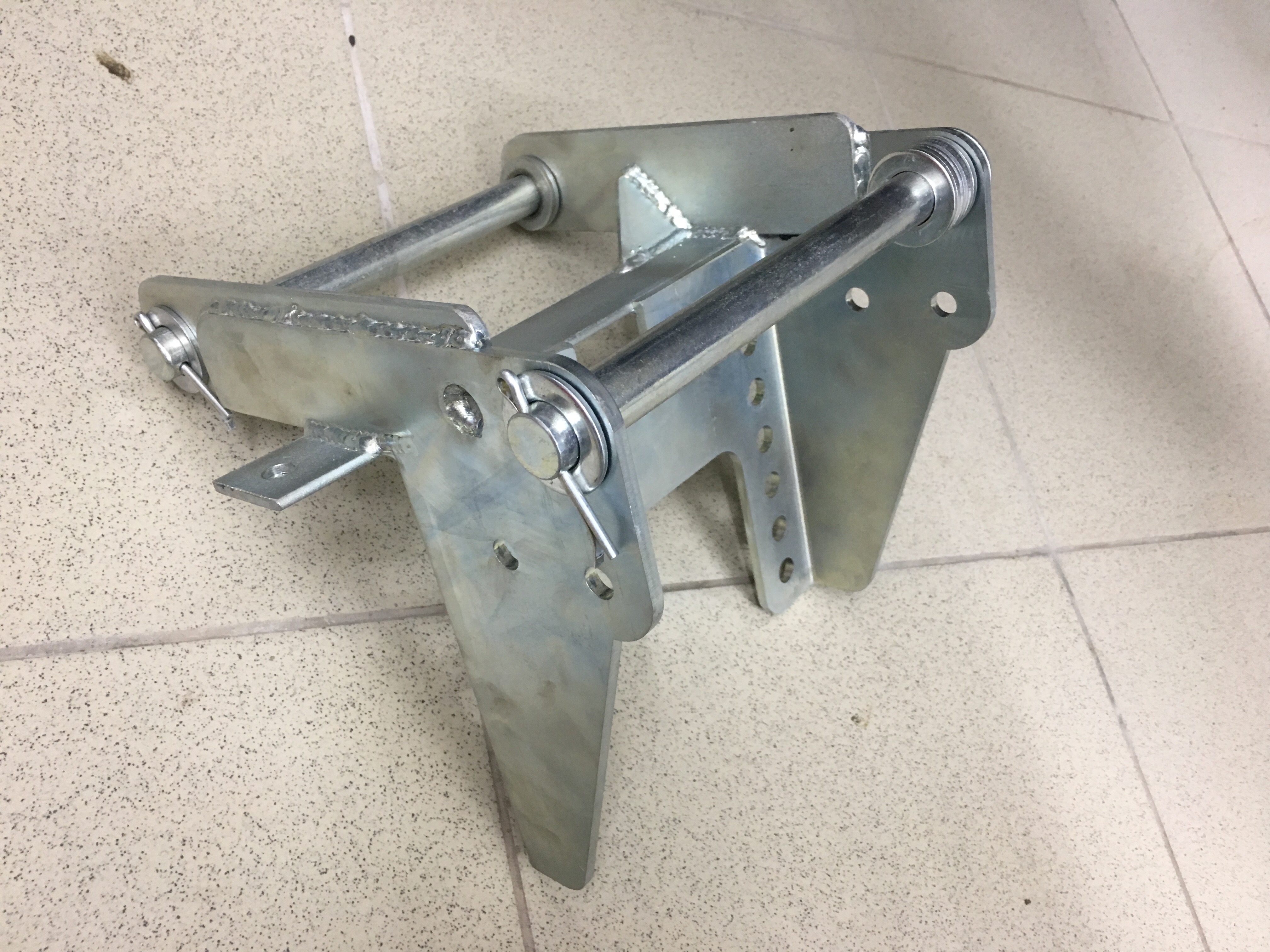

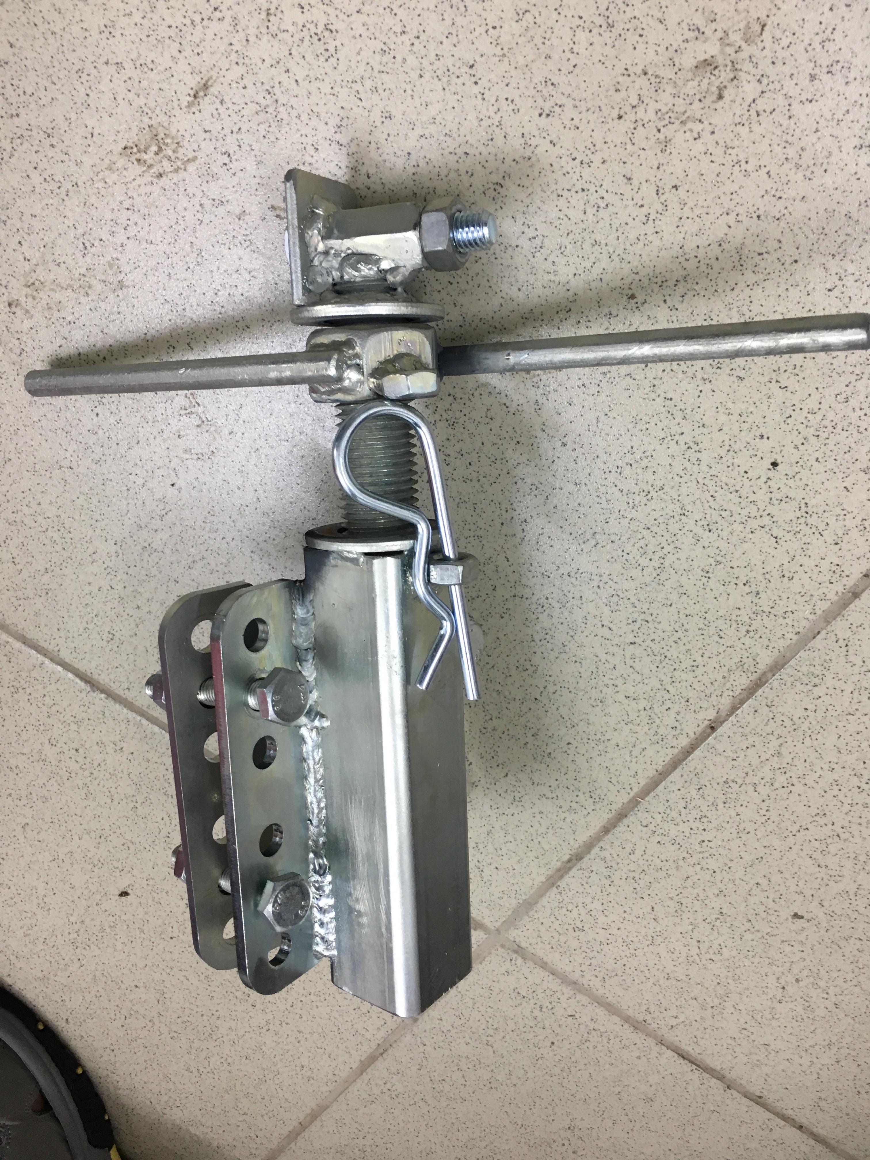

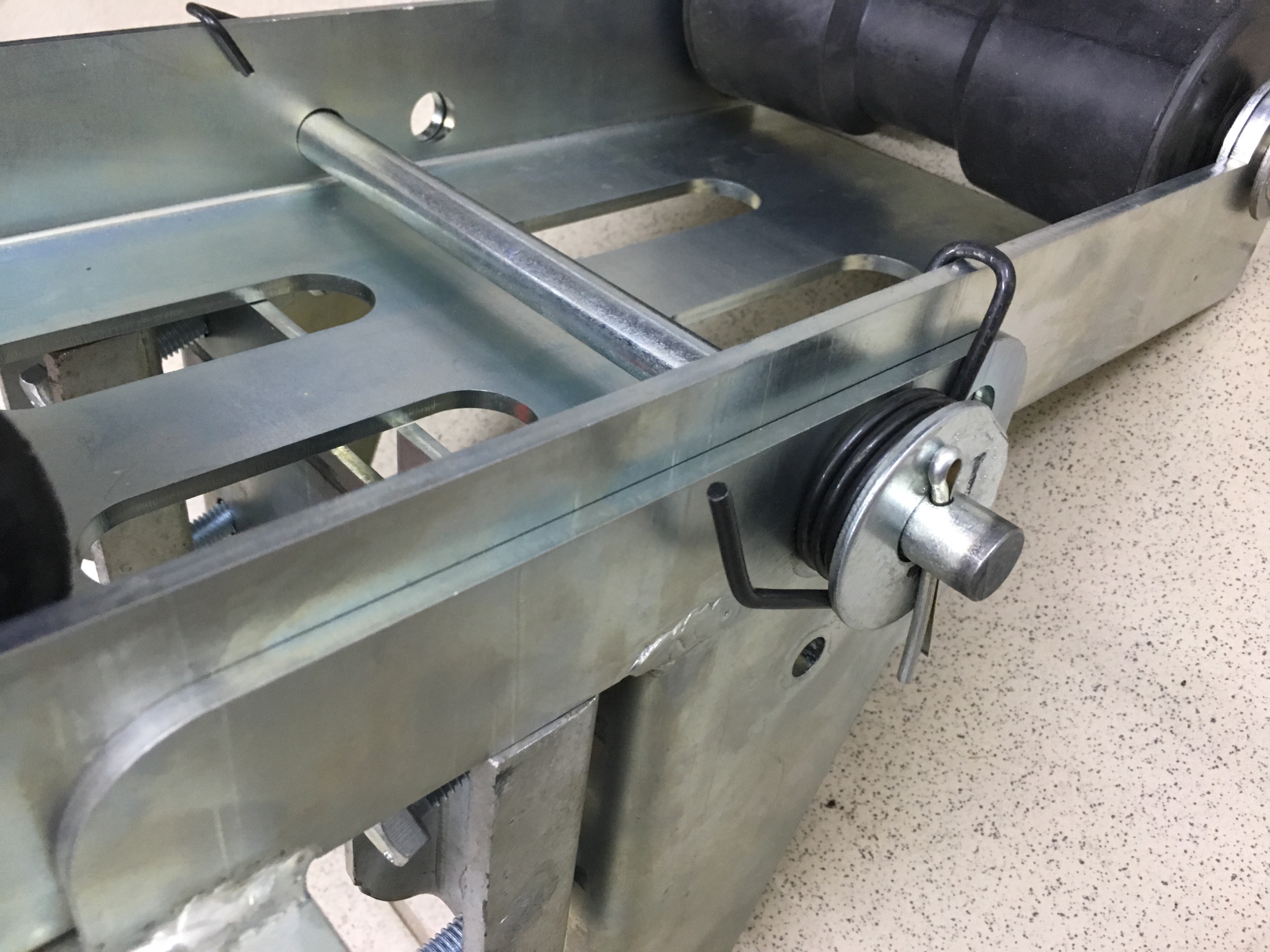

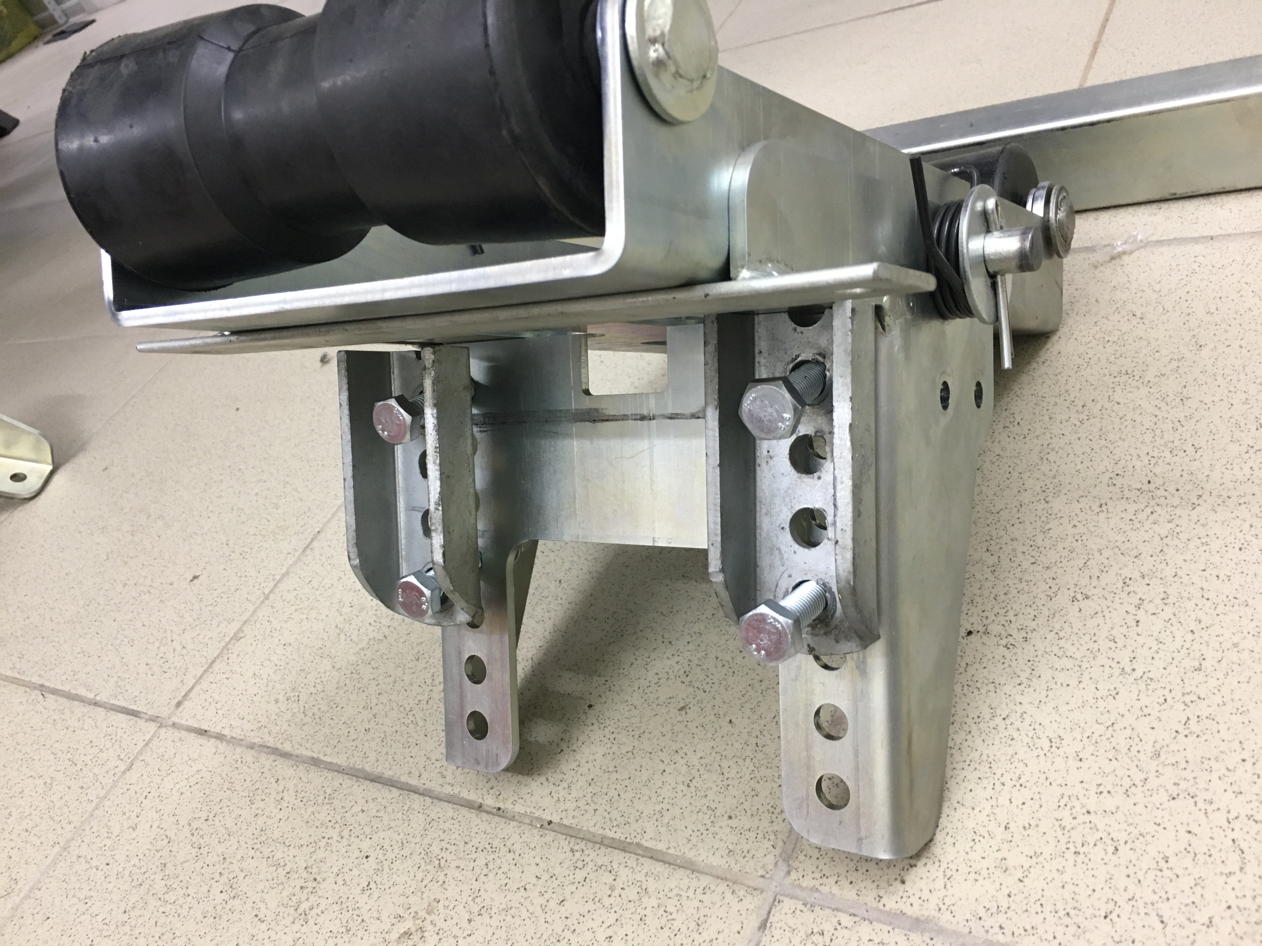

Элементы конструкции в процессе дороботки!))
Качель подпружинена и с 4 мя размерами для регулировки по длине и вылету и регулеровка высоте над балкой, ролики резина со втулкой все под замену!
Кронштейн на балку под ролики с осями тоже в доработке
Назва:  IMG_1570.JPG
Переглядів: 506
Розмір:  2,06 МБ
ID:	139040   Щоб збільшити малюнок, клацніть по ньому
Назва:  IMG_1572.JPG
Переглядів: 464
Розмір:  2,09 МБ
ID:	139041   Щоб збільшити малюнок, клацніть по ньому
Назва:  IMG_1571.JPG
Переглядів: 450
Розмір:  1,76 МБ
ID:	139042   Щоб збільшити малюнок, клацніть по ньому

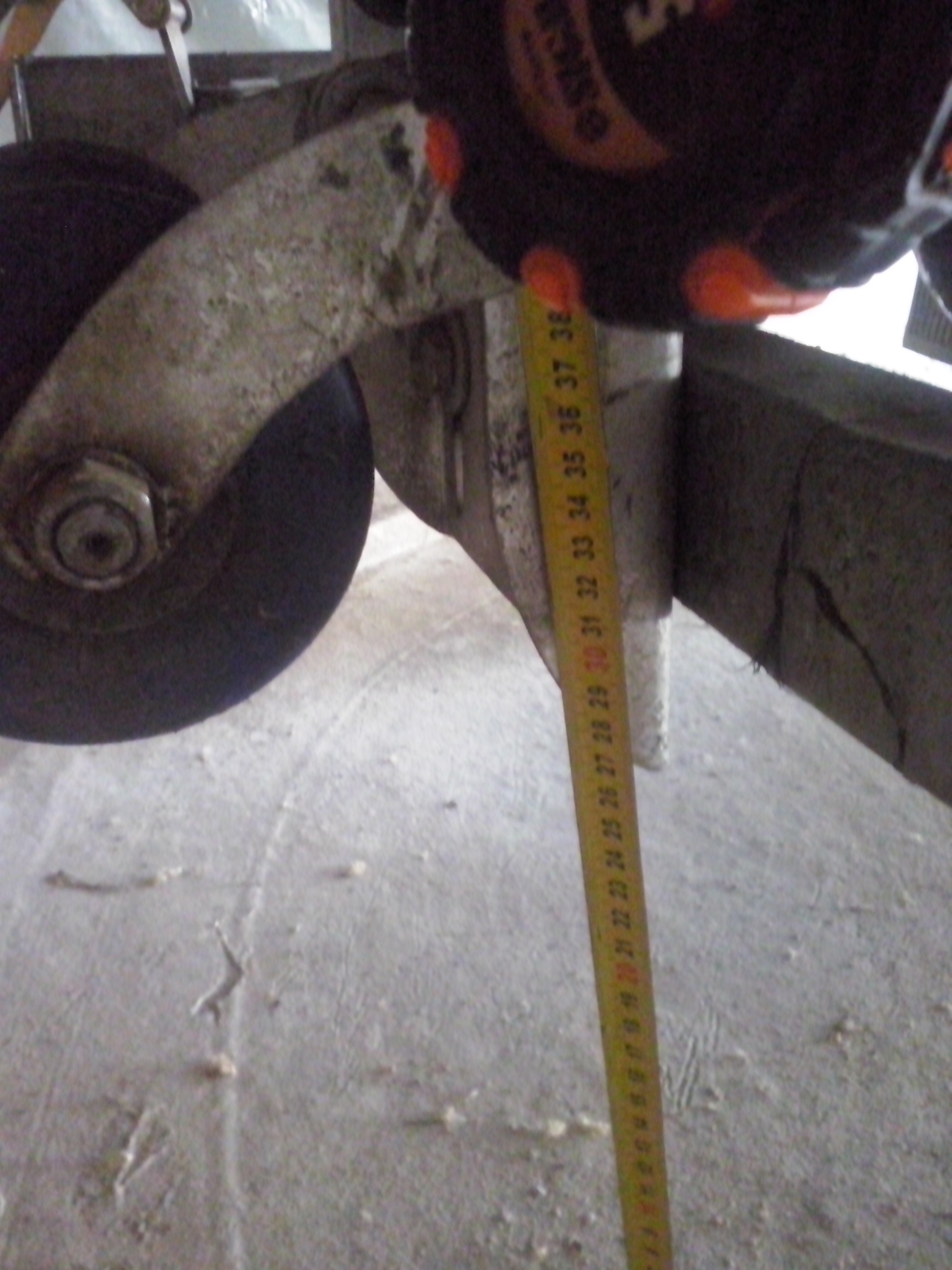

Самая нижняя точка лафета 270мм(правда на R 14C)Это по каким буграм надо ездить и чем?
Назва:  CAM00034[1].jpg
Переглядів: 578
Розмір:  859,3 КБ
та есть на чём ездить (кстати и от авто зависит много - его длина и высота фаркопа). Авто с прицепом - это целый автопоезд и если ехать по горбатой дороге (а не колее), то потенциально траблы могут быть. Это мысли не мои, а Перегуды - когда я первый лафет у него покупал/заказывал лет 6 назад ещё. Наверное из практики же... Но не подумайте что я ставлю под сомнения чьи-то слова из личного опыта - ситуации то разные бывают.

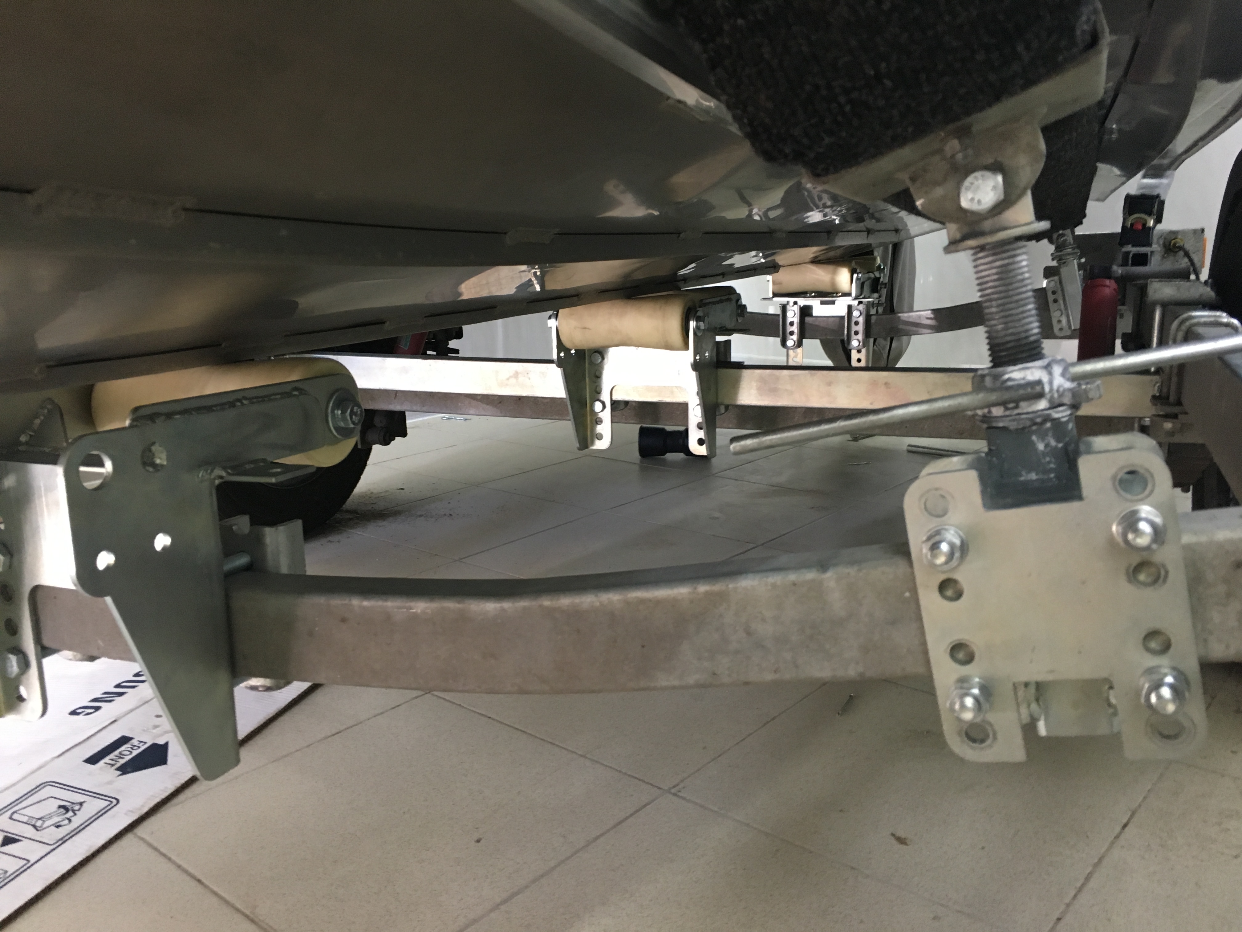

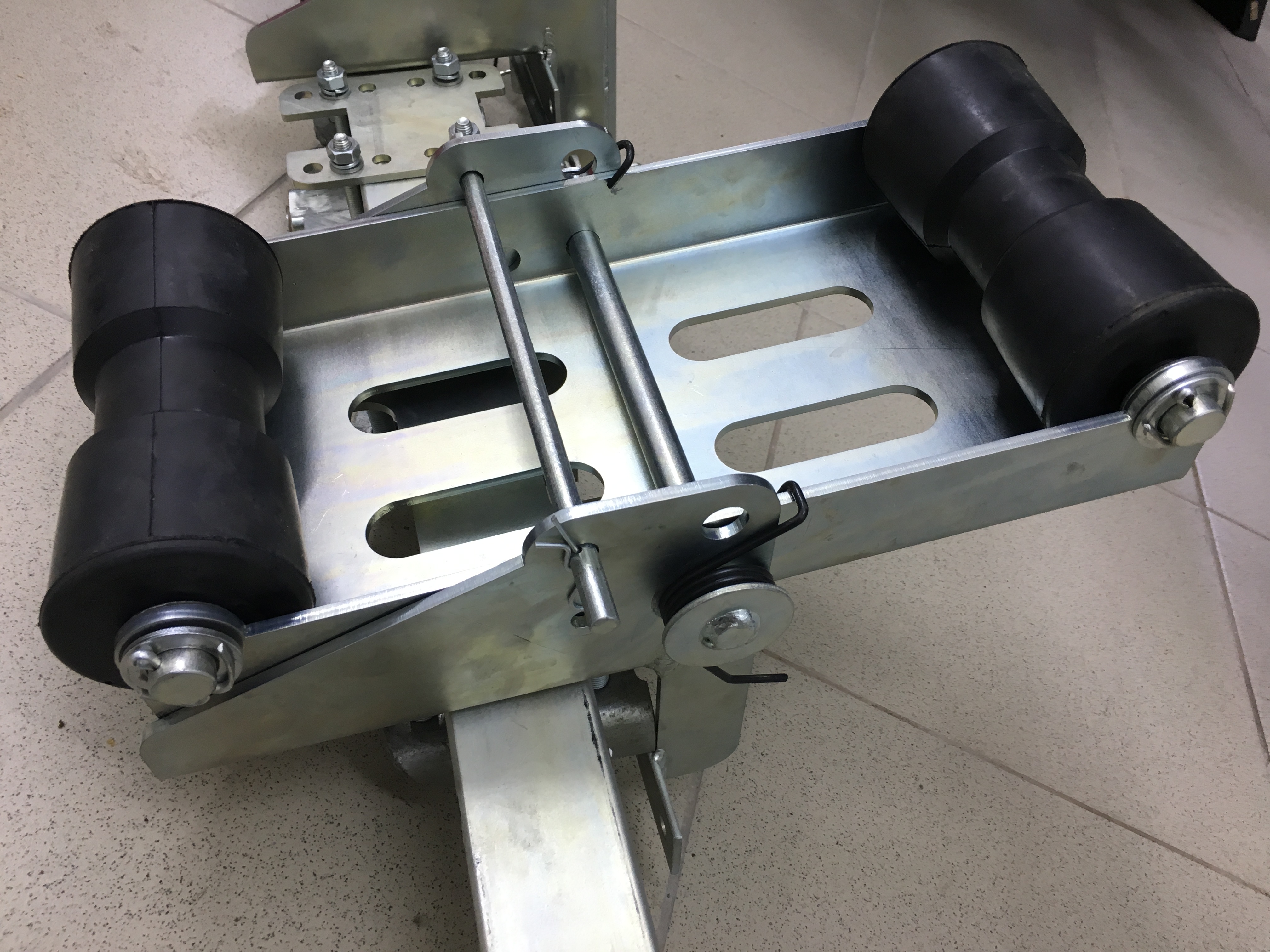

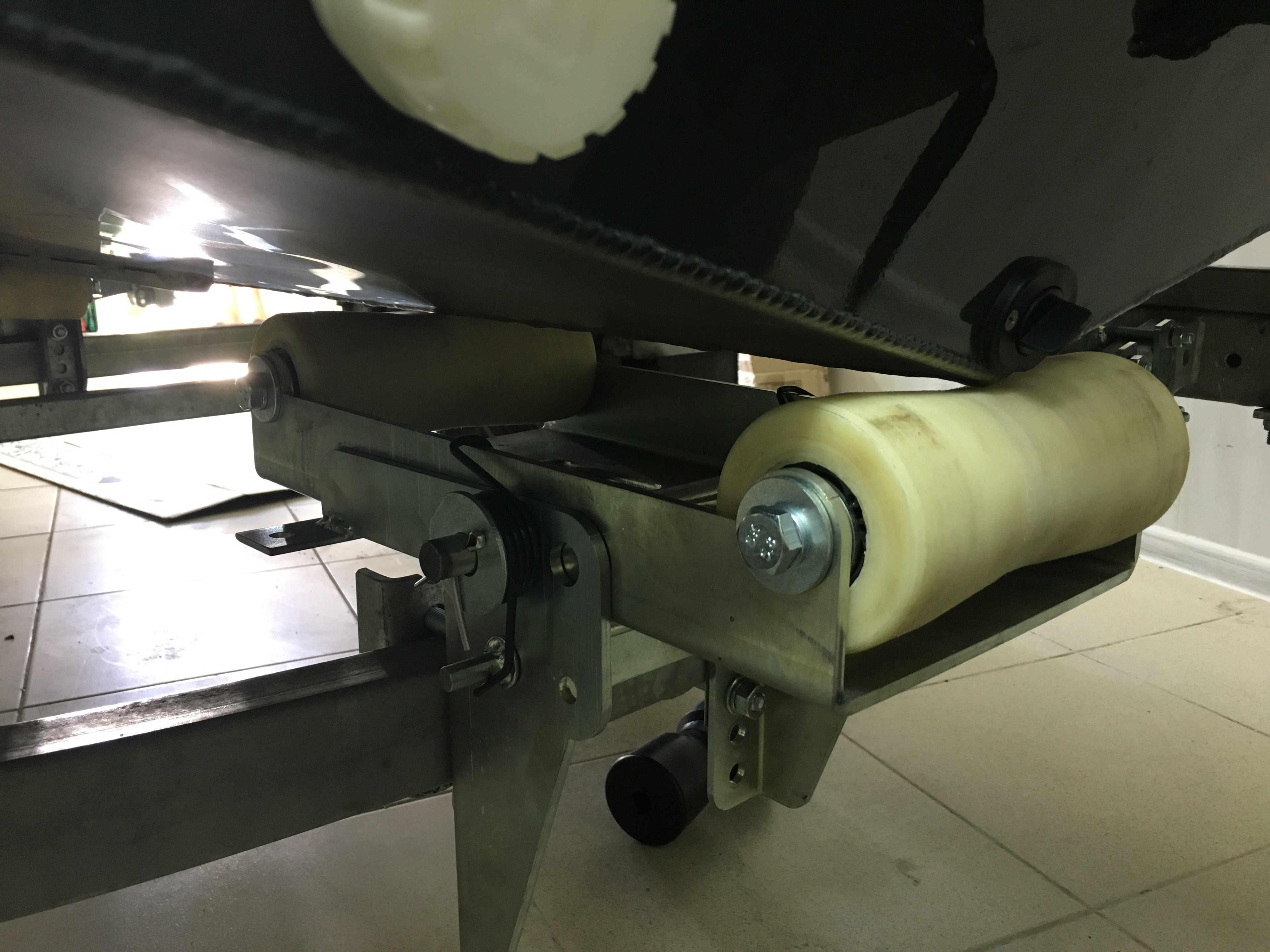

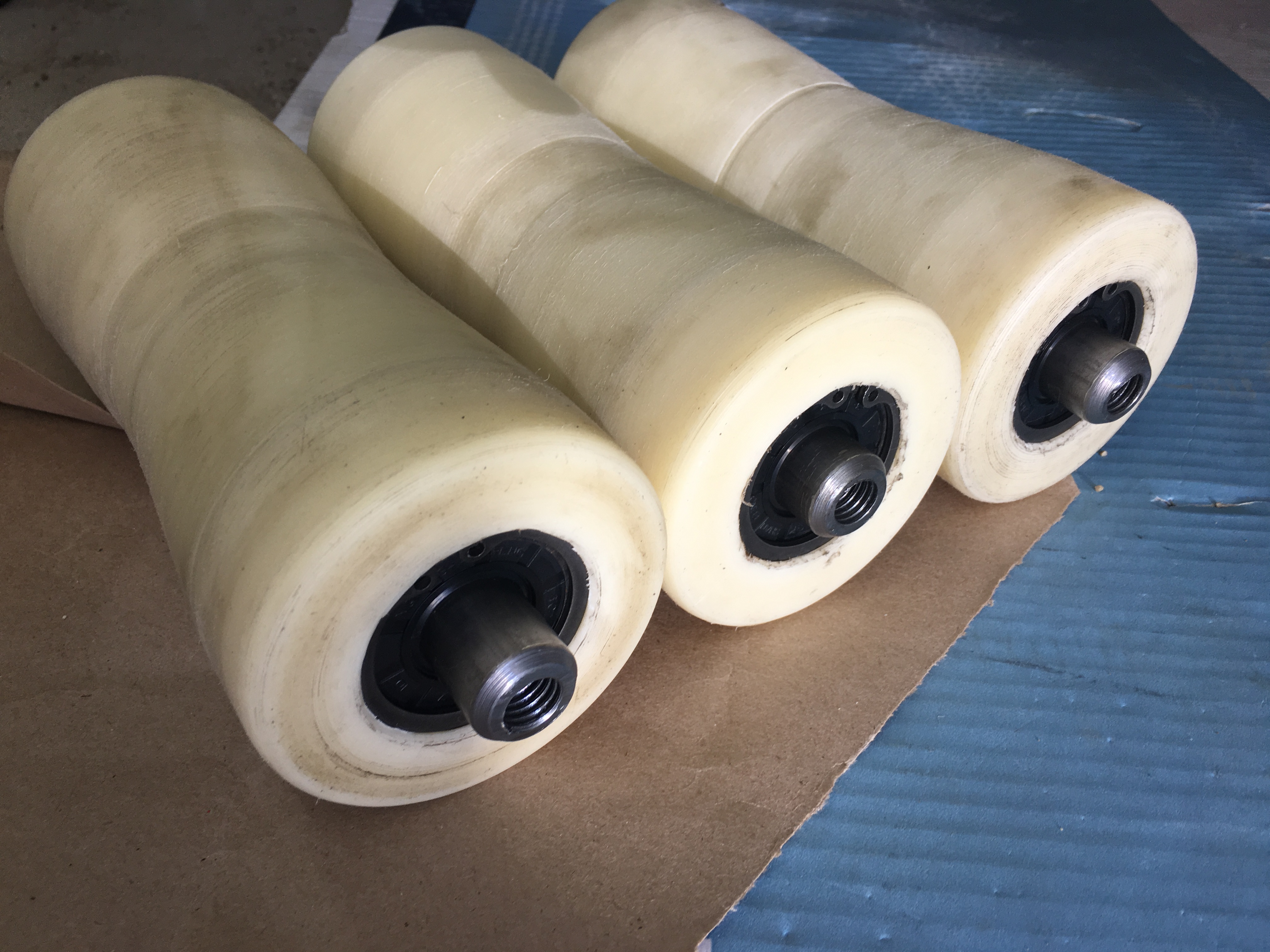

Все!))). Ролики выточены из полиамида и валы из калиброванного прута , подшипники с сальниками вставлены и поставлено по два ролика на каретке на все балки , дополнительно изготовлена и оцинкована еще одна передвижная балка , качель с возвратной пружиной и четыре домкрата плюс доп кронштейн на стойку носового упора для поднятия лебеды максимально высоко на уровень носового рыма!
Итог лодочно-прицепной камасутры, лодка катается практически одной рукой на горизонтальном прицепе !))). На воду не сбрасывал еще надеюсь без сюрпрайзов будя!)))))
Дополнительно пошили защитные сетки на борта для перевозки лодки что бы защитить краску от сколов , камни от машин быстро бьют краску, устанавливаются на прицеп перед лодкой в носовой части ,будут ли работать посмотрим.
Остались мелочи ввиде съемного кронштейна для фары и подобных прибамбасиков.
