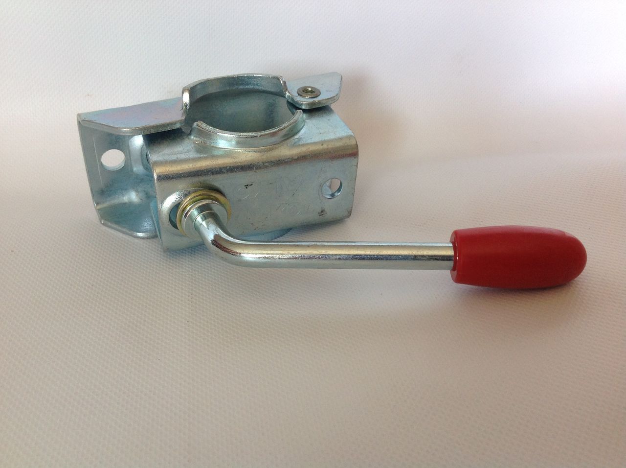

Еще по конструкци размещения защитных сеток! Только что мысль пришла!)) Можно взять хомуты опорного колеса как на фото и поставить на раму прицепа в месте защиты и отрезки оцинкованной трубы длиной метр которую чуток изогнуть в точке крепления перед хомутом так чтобы вертикально она не касалась корпуса катера , взять сетку вшить карманы прострочив синтек ткань и одеть ее на трубы натянув передвижением хомута ! Это дороже но тогда не нужно вообще снимать ничего и прицеп все время с сетками а катер стоит прикрытый ими и слипуется не привязано к ним! Таким образм даже используя 3 хомута на борт можно закрыть почти весь борт катера!!!!! ))))
Вообще это решение более конструктивно и инженерно правильное!
Назва:  IMG_1601.JPG
Переглядів: 511
Розмір:  120,9 КБ
