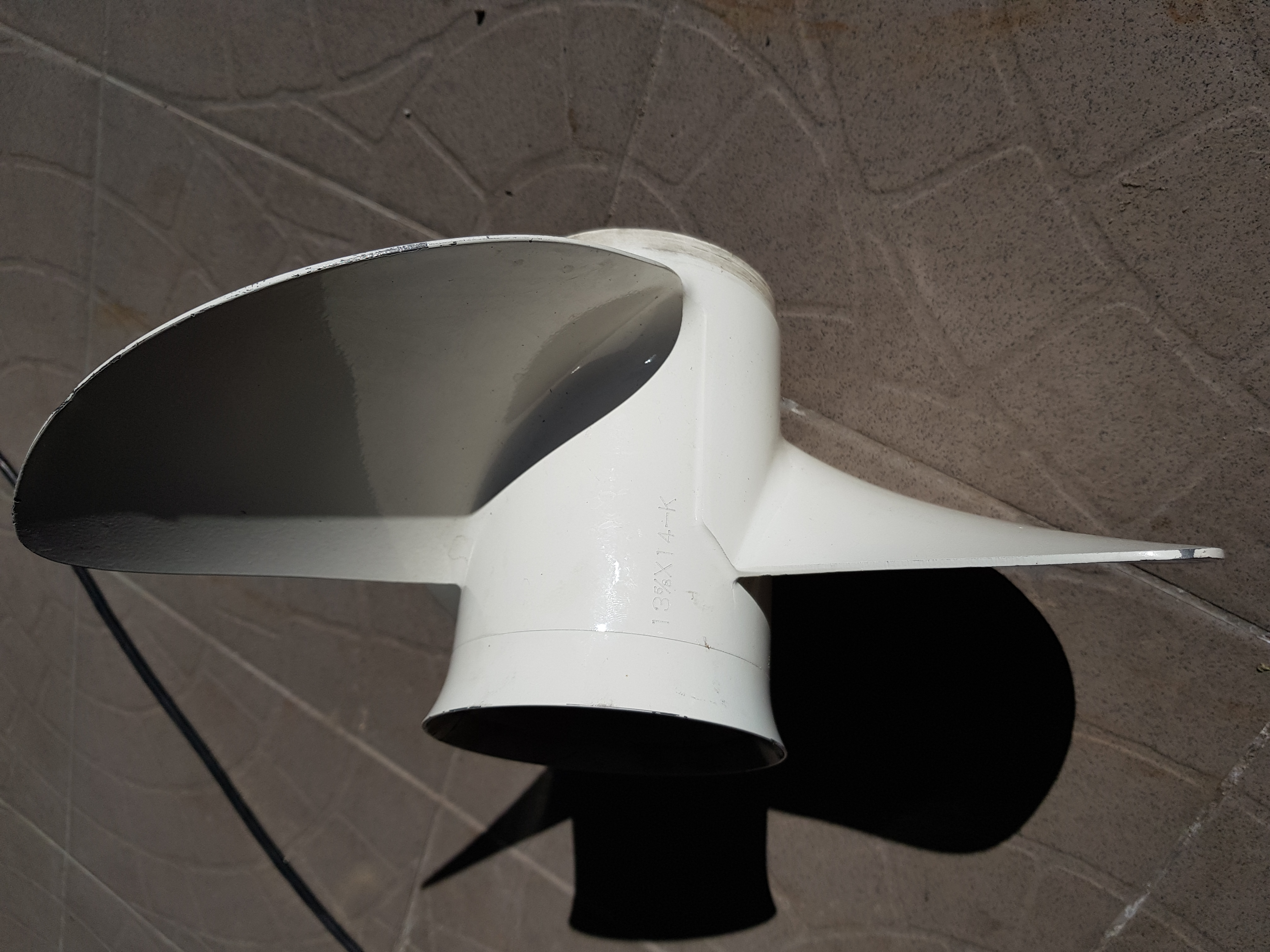

Смотрю я на ваши показатели и немного обалдеваю, что-то у меня с комплектом явно не то! У меня при 5000 оборотов едет 42 , с винтами играюсь и ничего не помогает! Может у меня мотор установлен не на той высоте!
если винт дюраль да и еще с шагом 14 то это вполне приемлемые показатели. У меня с родной ямаховской дюралькой 13 5/8 х 14 при загрузке 3 взрослых (95+90+60) и 4700 оборотах скорость была 39 и расход 11.9 л/ч.Так что нет ничего удивительного
Назва:  20180904_144521.jpg
Переглядів: 393
Розмір:  919,6 КБ
ID:	151662   Щоб збільшити малюнок, клацніть по ньому
Назва:  20181007_124426.jpg
Переглядів: 372
Розмір:  3,38 МБ

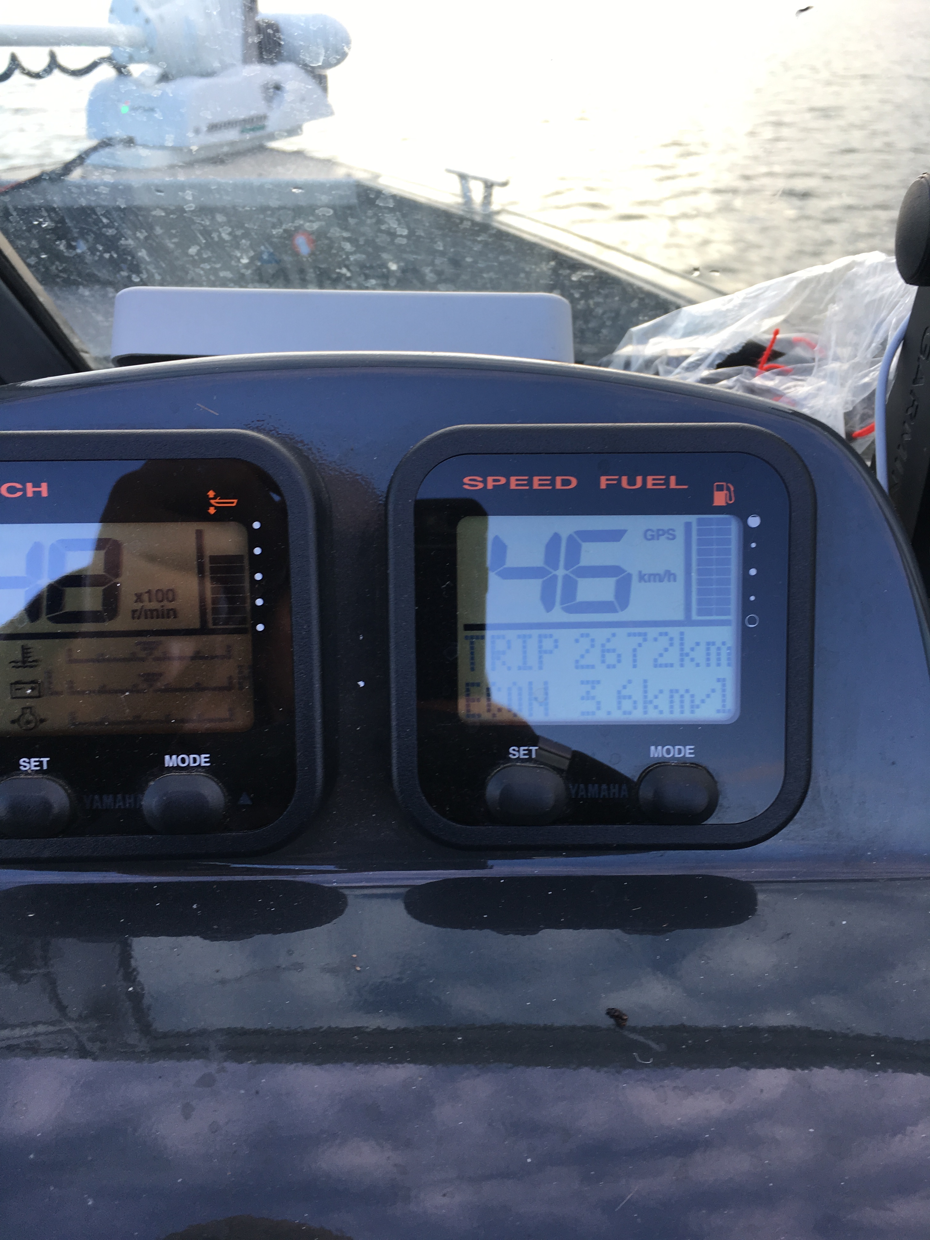

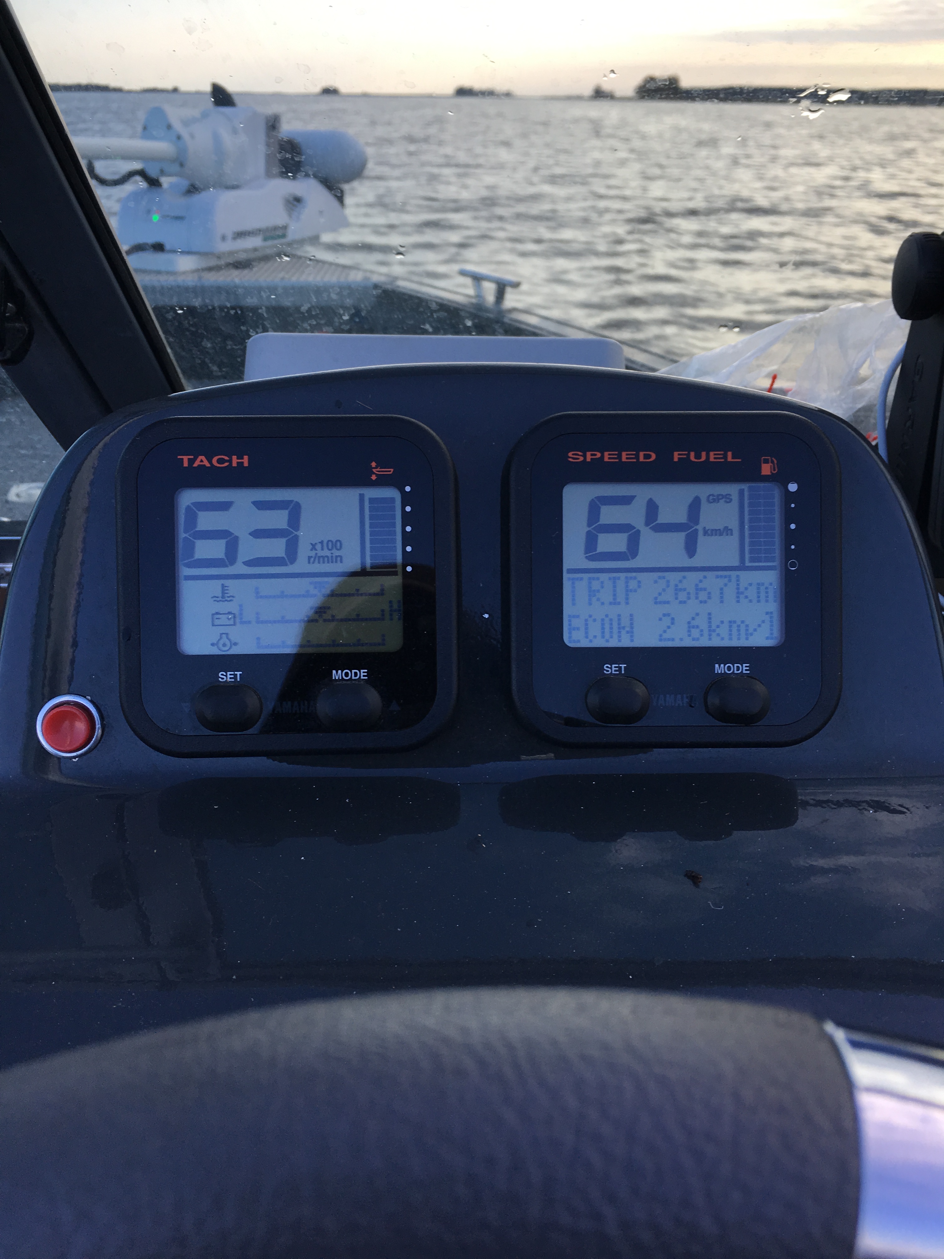

Старий 21.10.2018, 19:50   #338 (permalink)
Типово re: Максимальная скорость Финвал 475 эво

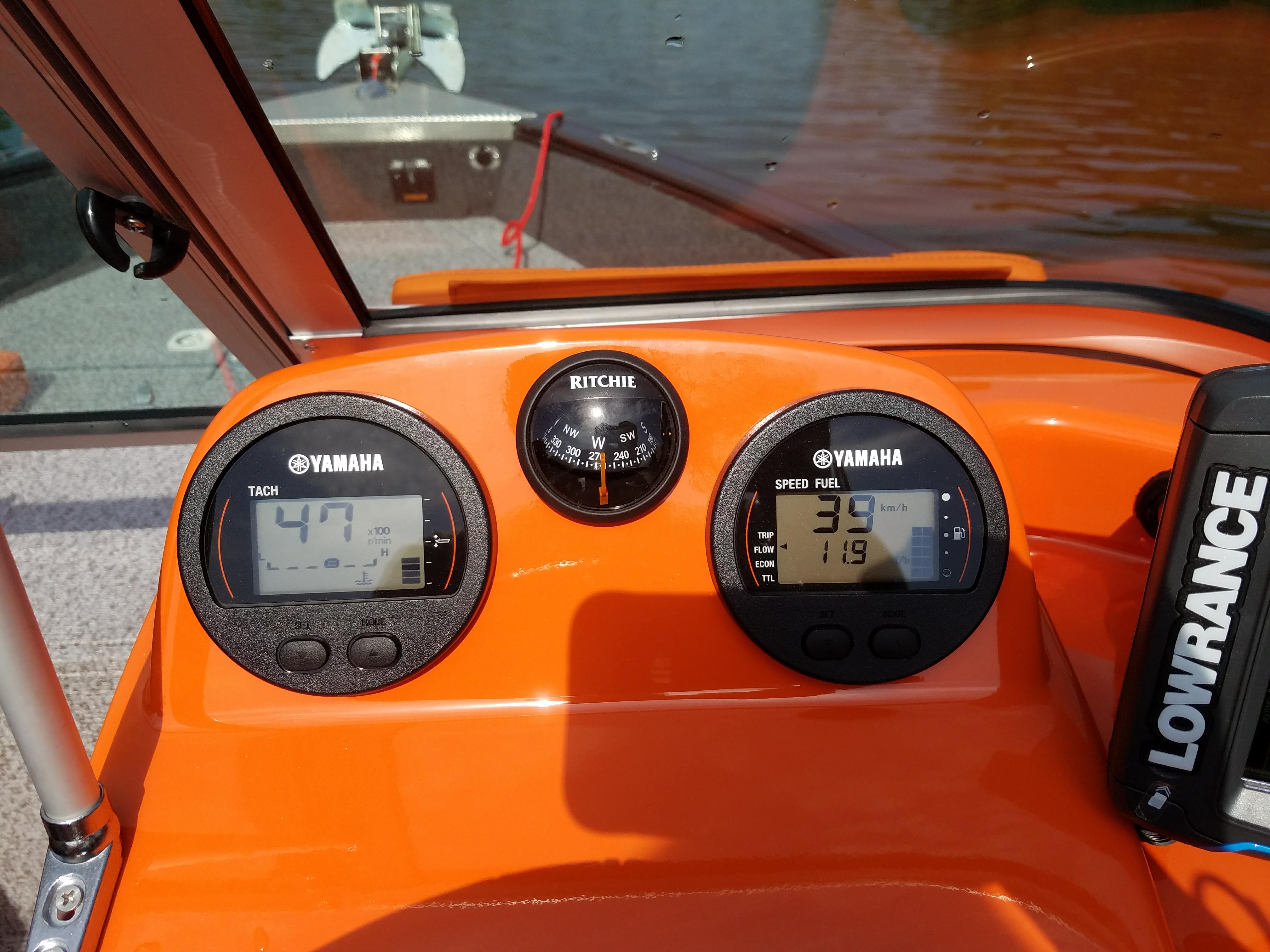

Сегодня газанул легко!!!
Назва:  IMG_0268[1].JPG
Переглядів: 606
Розмір:  1,79 МБ
ID:	151901   Щоб збільшити малюнок, клацніть по ньому
Назва:  IMG_0272[1].JPG
Переглядів: 539
Розмір:  1,80 МБ
ANRI-72 (21.10.2018), Gonivo (22.10.2018), Kostass (21.10.2018), Slava SL (22.10.2018), Voha1 (22.10.2018), Валера М (21.10.2018)

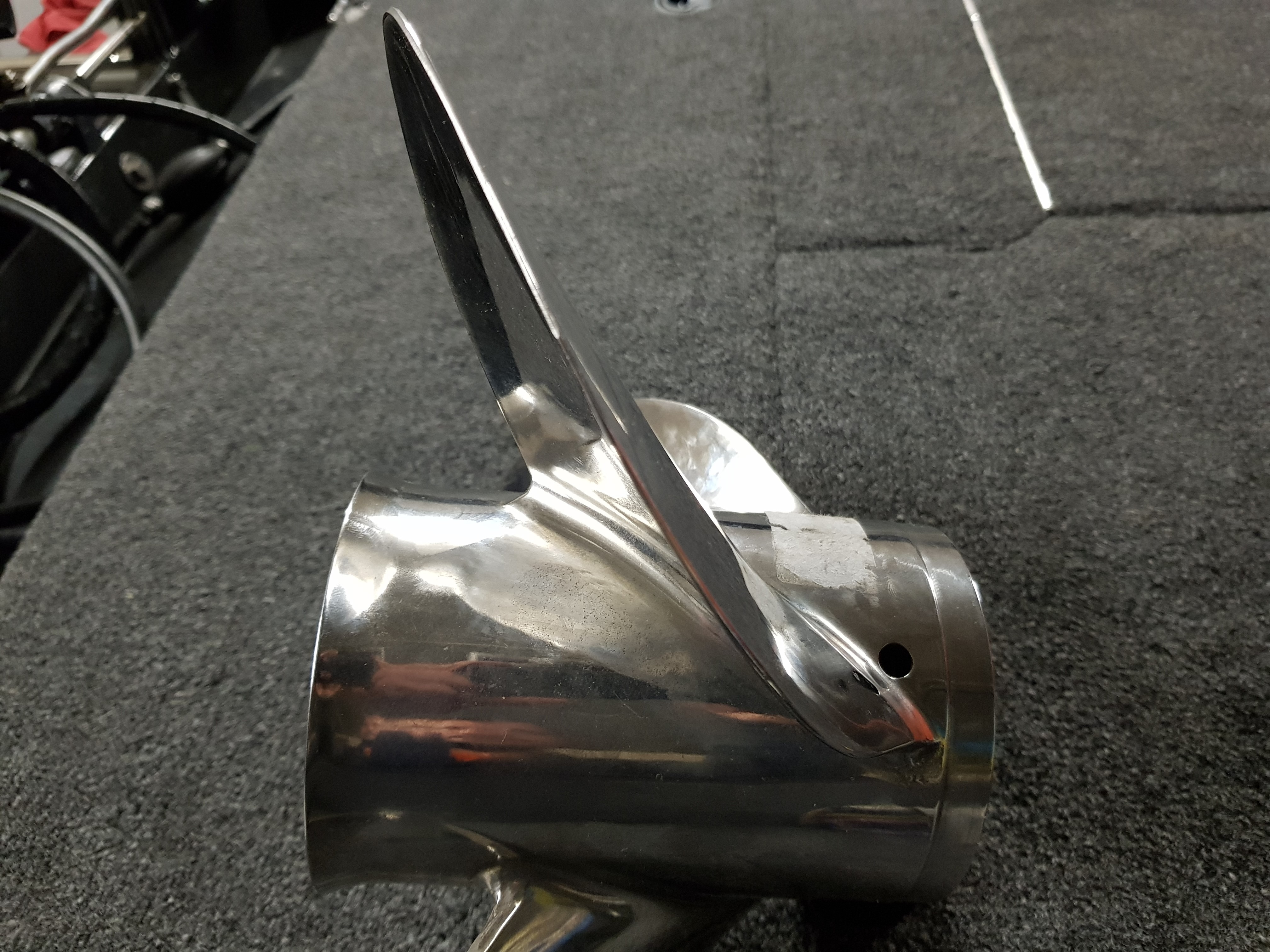

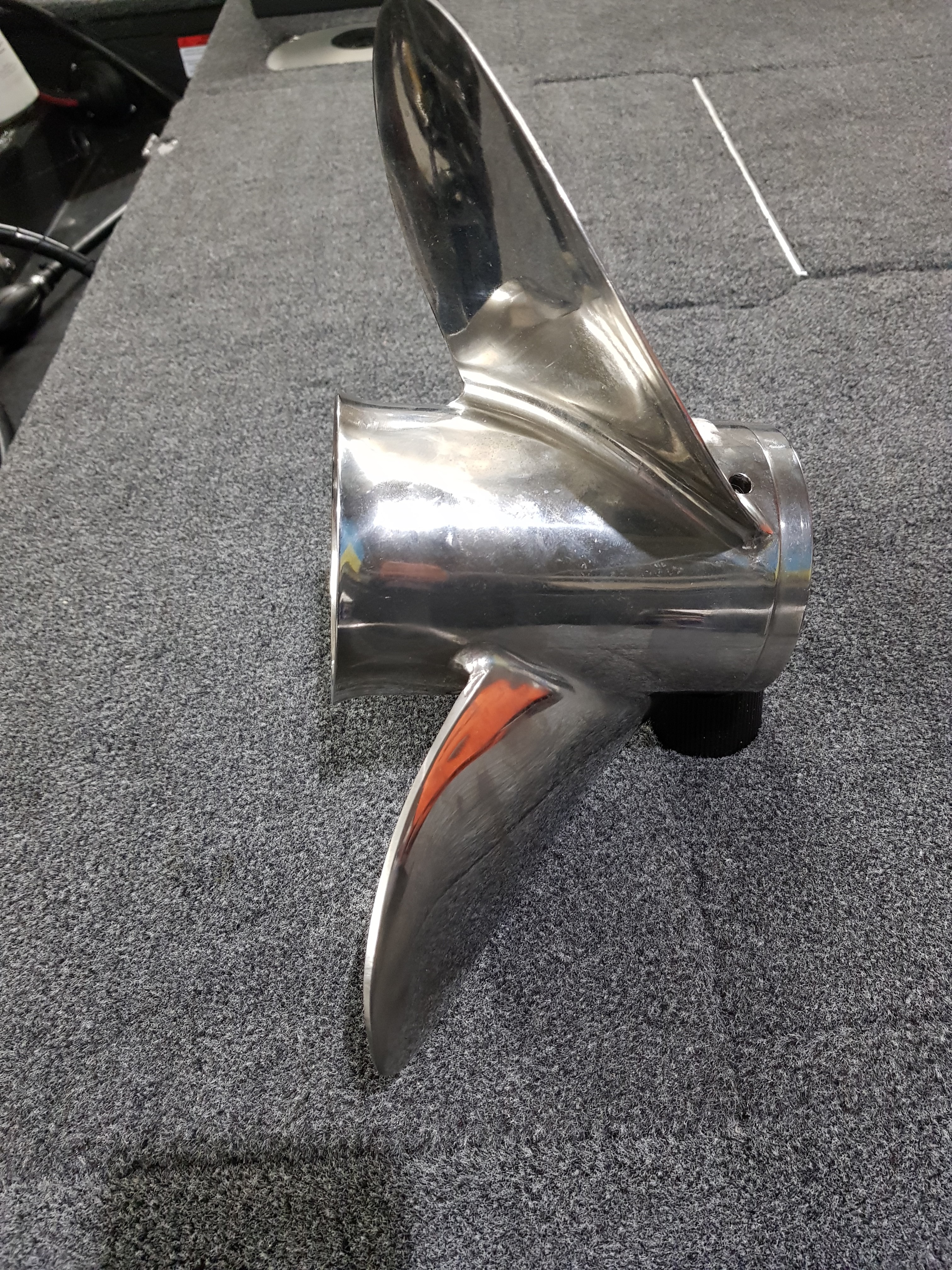

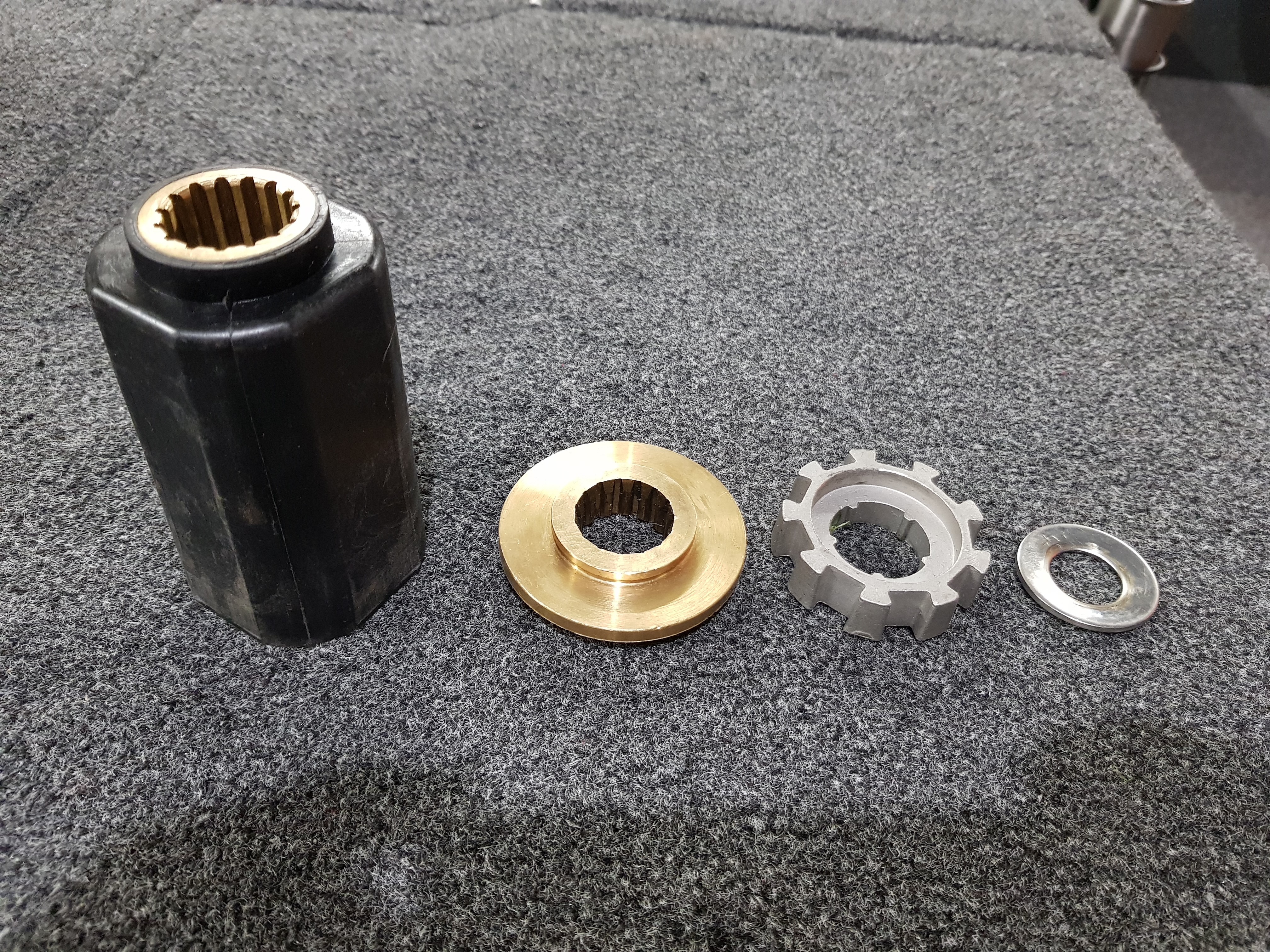

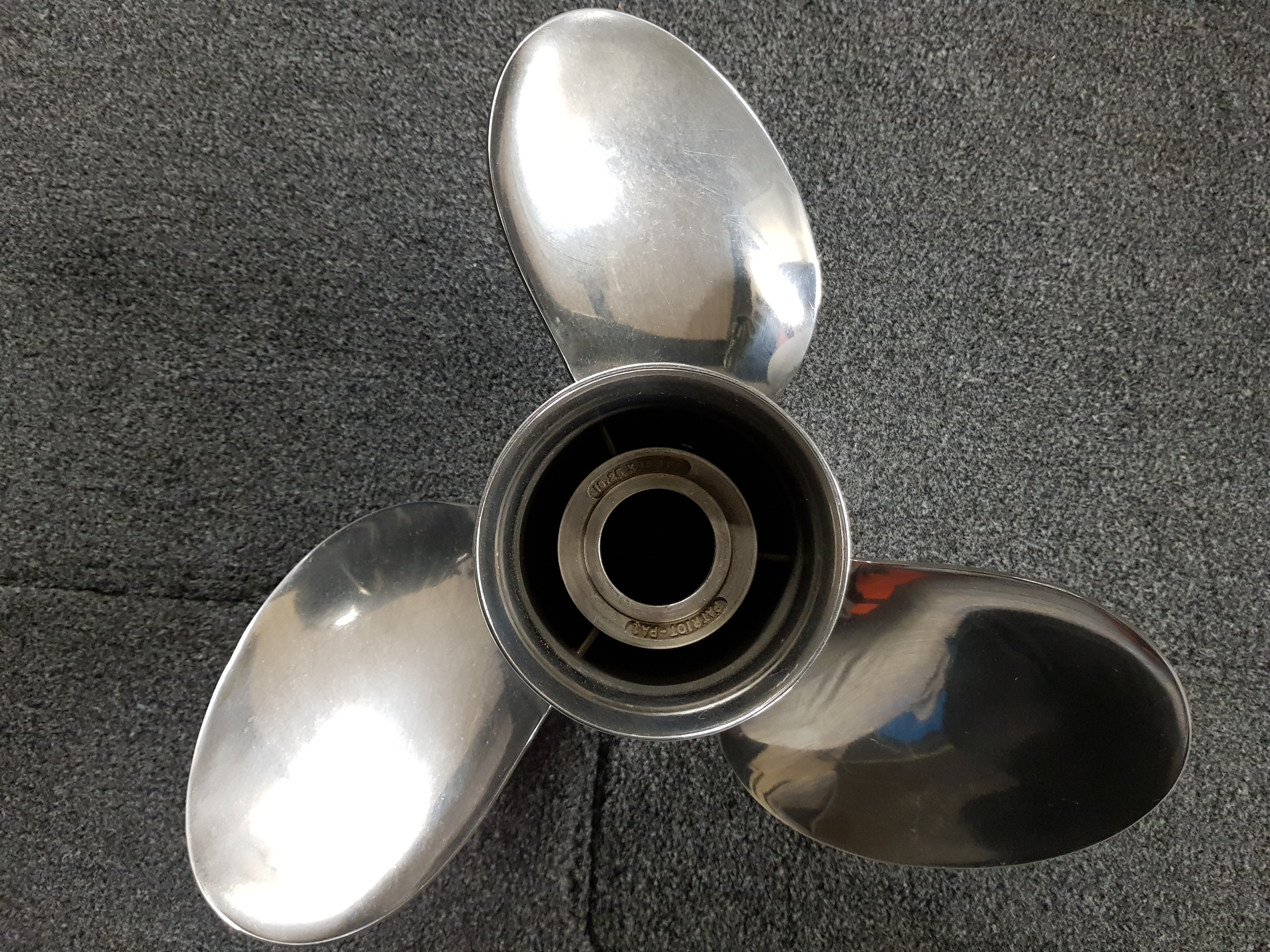

Старий 22.10.2018, 11:49   #340 (permalink)
Аватар для klassikx
Звідки Ви: Деснянский
Карапь: Finval 475 evo, Yamaha F70BET
Дописи: 73
Сказал(а) спасибо: 3
Поблагодарили 65 раз(а) в 31 сообщениях

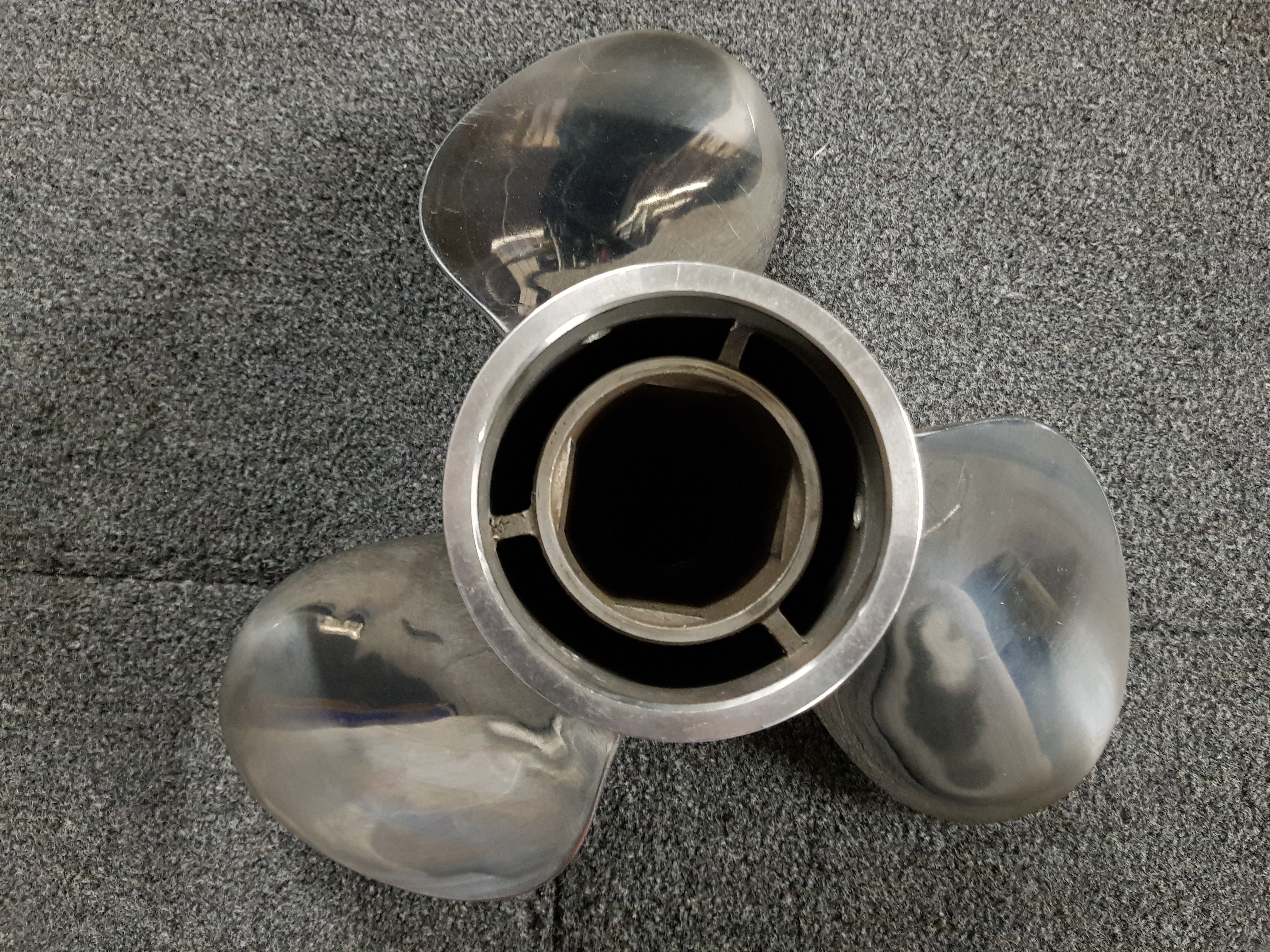

Начну с того что понравилось качество литья самого винта ,качество обработки рабочих поверхностей (краев) и форма лопастей (по форме и содержанию очень и очень похож на оригинальный Ямаховский Перфоменс) но только порядкот тяжелее 5.2 кг
Назва:  20181018_212636.jpg
Переглядів: 385
Розмір:  4,68 МБ
ID:	151921   Щоб збільшити малюнок, клацніть по ньому
Назва:  Картридж.jpg
Переглядів: 396
Розмір:  4,04 МБ
ID:	151922   Щоб збільшити малюнок, клацніть по ньому
Назва:  1.jpg
Переглядів: 342
Розмір:  3,58 МБ
ID:	151924   Щоб збільшити малюнок, клацніть по ньому
