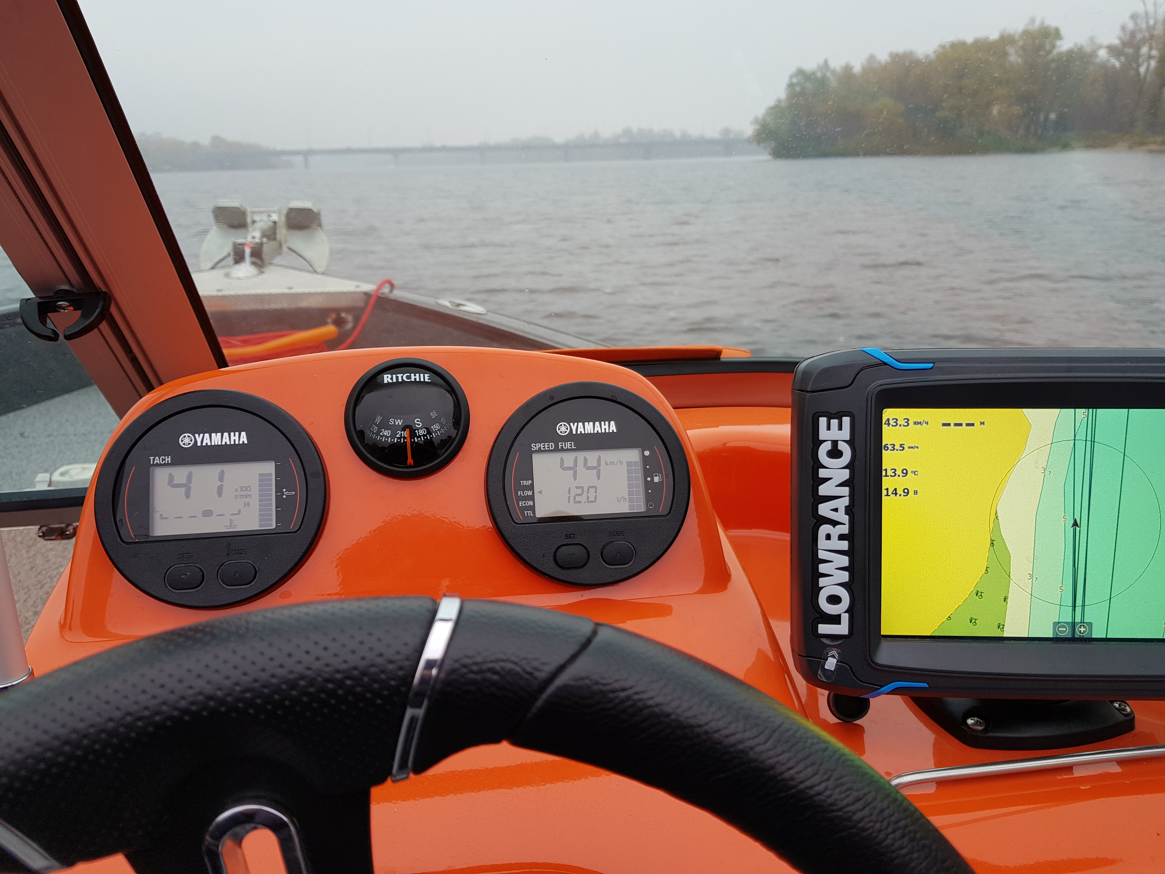

Испытания конечно были суровые, 4 взрослых человека в лодке (95+90+60+55) , почти полный бак бензина, рыбацкий мотлох который никогда из катера не вынимается, плюс выходная провизия и т.д Добавить к этому осенний ветер и волнение на воде ( не мерял). Тяжелая но тихая работа двигателя осчутилать сразу.Выход на глиссер, тяжелый и затяжной. Крейсер держит уверенно при 4100 оборотах скорость 44 км/ч расход в районе 12 л/ч что в принципе очень даже не плохо учитывая загруженность лодки и походные условия. Двигатель тримуется хорошо, но при резких поворотах из строны в строну винт срывается в потока, приходится сбрасывать газ.Может сказывается погода и волнение воды, опять же может.
Назва:  20181020_134112.jpg
Переглядів: 521
Розмір:  3,55 МБ
ID:	151927   Щоб збільшити малюнок, клацніть по ньому
Назва:  20181020_141737.jpg
Переглядів: 498
Розмір:  3,49 МБ

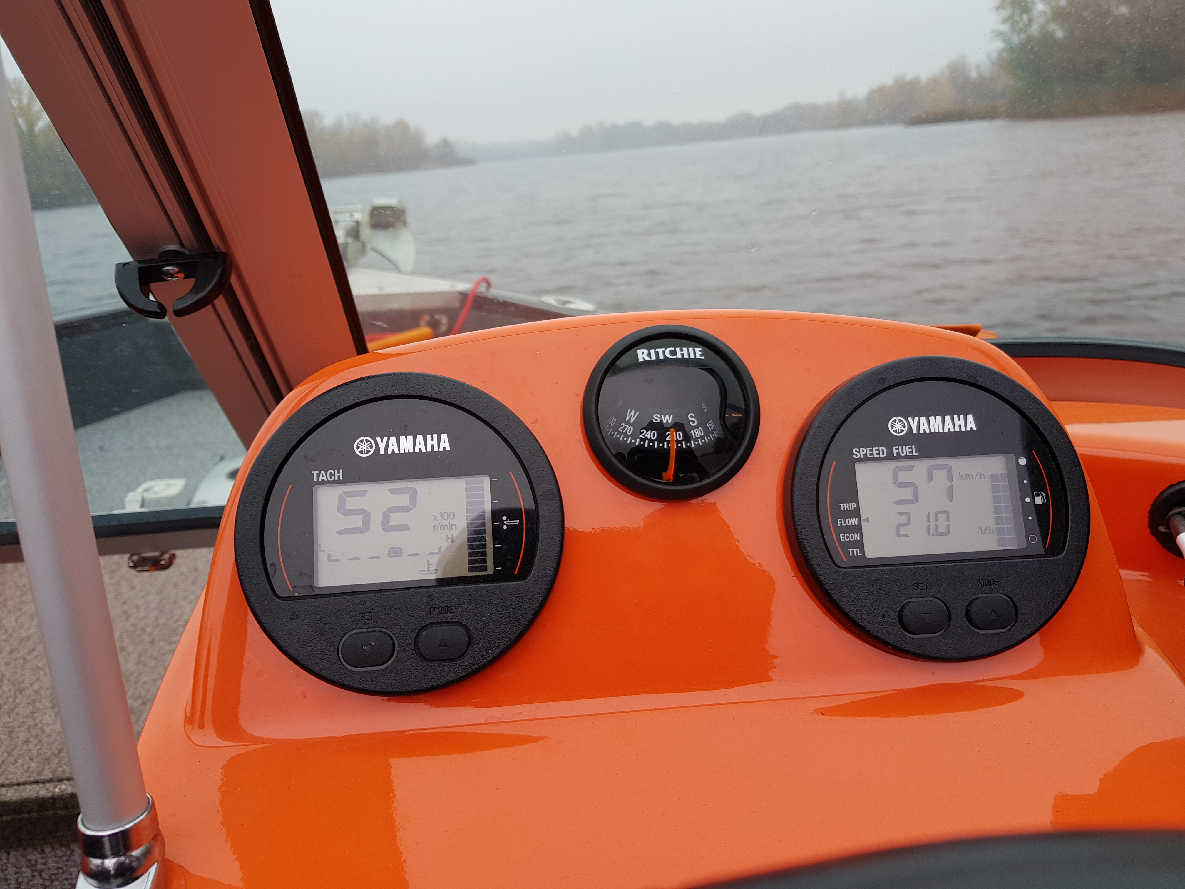

В целом винт хорош но разве что под 100 лошадок,вес очень сказывается при разгоне и выходе на глиссер.Рывка не получается даже при двух пасажирах в лодке.Максималка в 57-58 достигается при 5200-5300 оборотах, но это при 4х в лодке ,почти полгом баке бензы и приличной загрузке.Порожняком я его не мерял ,но по впечатлениям скажу что 5500-5600 он раскрутит как и свои 60 км ну может 61.Но это максимум.Тестирование продолжается
Назва:  20181020_141436.jpg
Переглядів: 427
Розмір:  3,35 МБ
klassikx зараз поза форумом   Відповісти з цитуванням

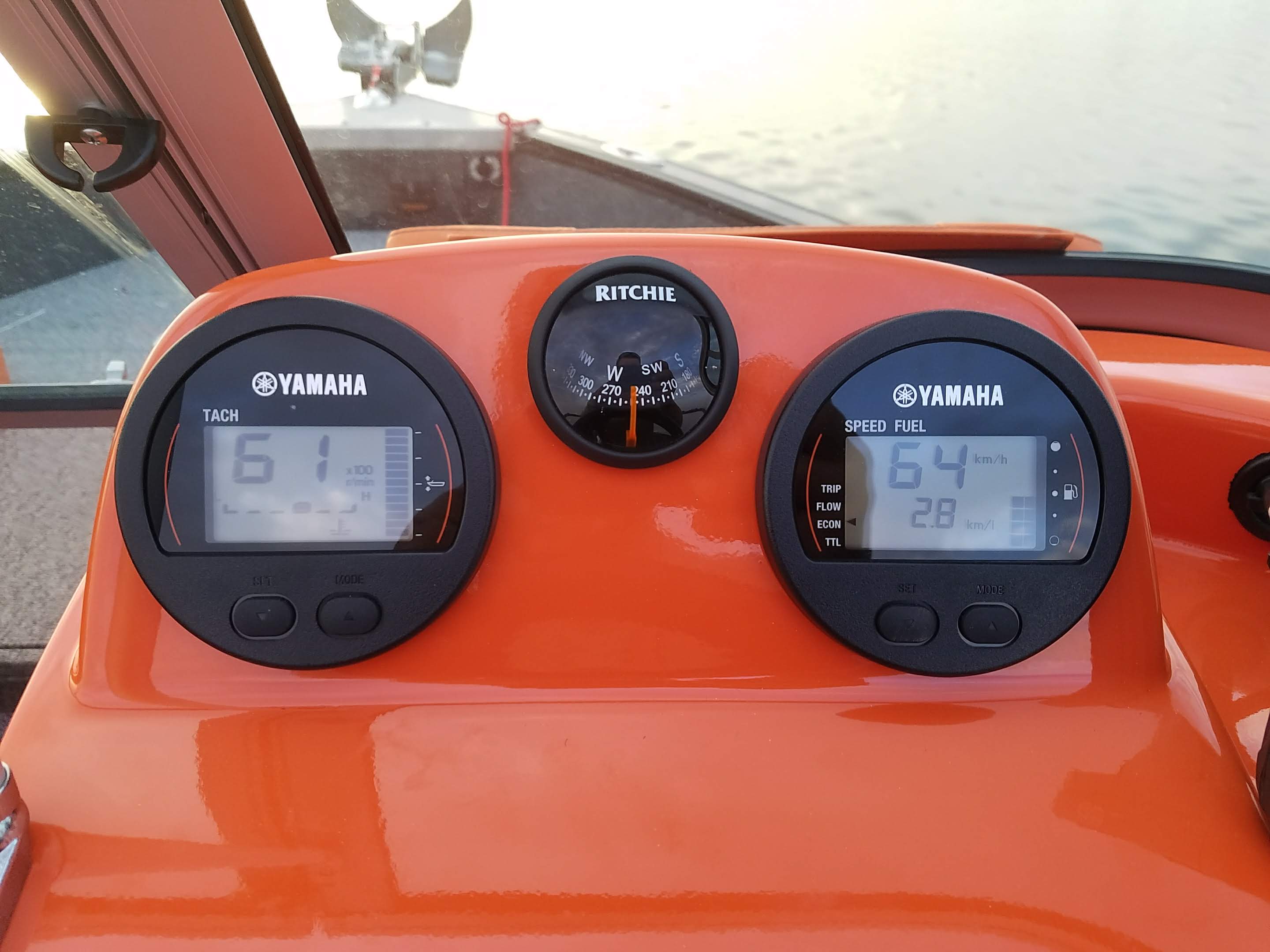

Вот Балистик с 15 шагом
Назва:  20180905_185319.jpg
Переглядів: 538
Розмір:  243,3 КБ

Похож на 2-х тактный?
Назва:  20181013_190226.jpg
Переглядів: 506
Розмір:  3,70 МБ

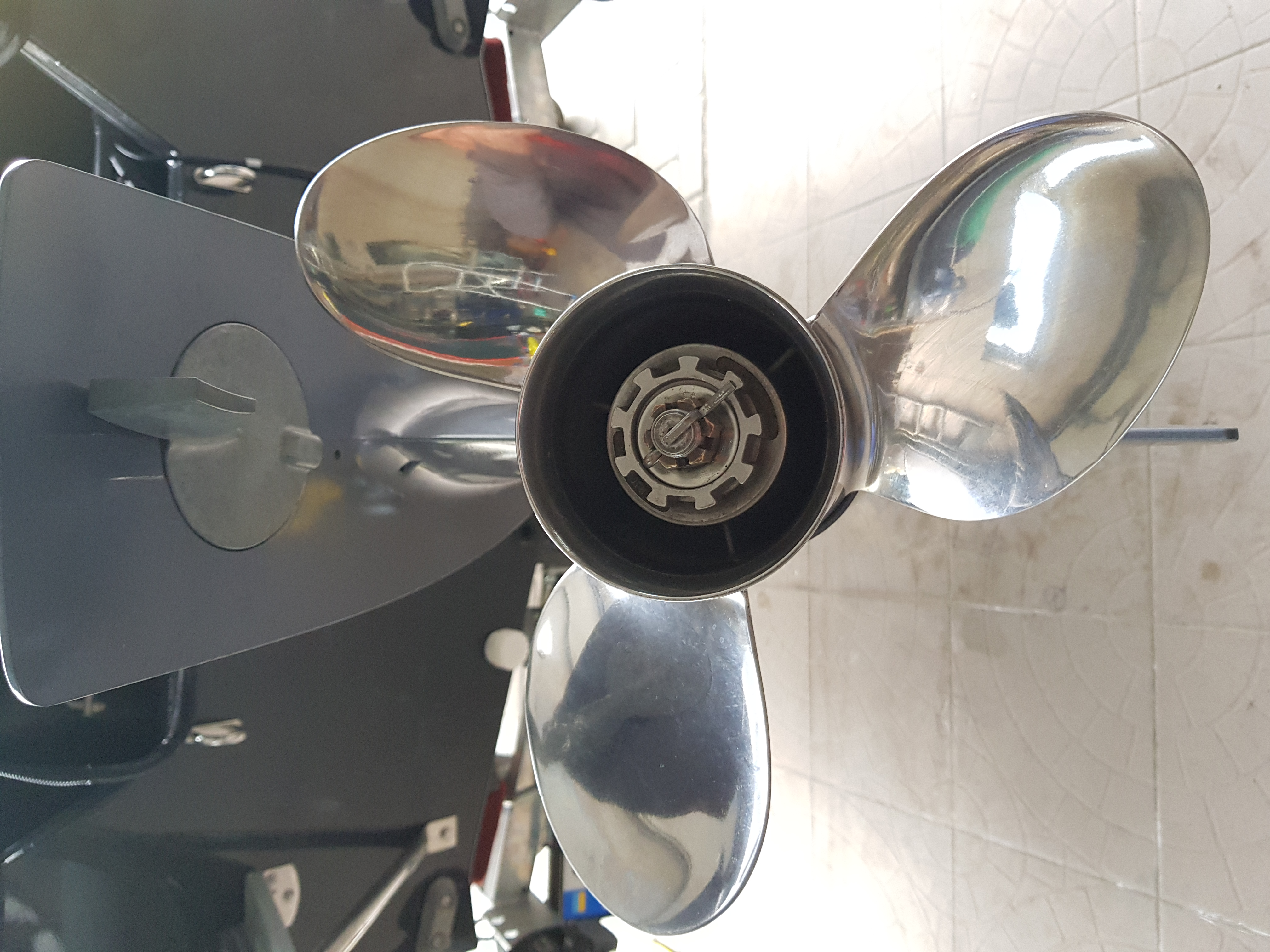

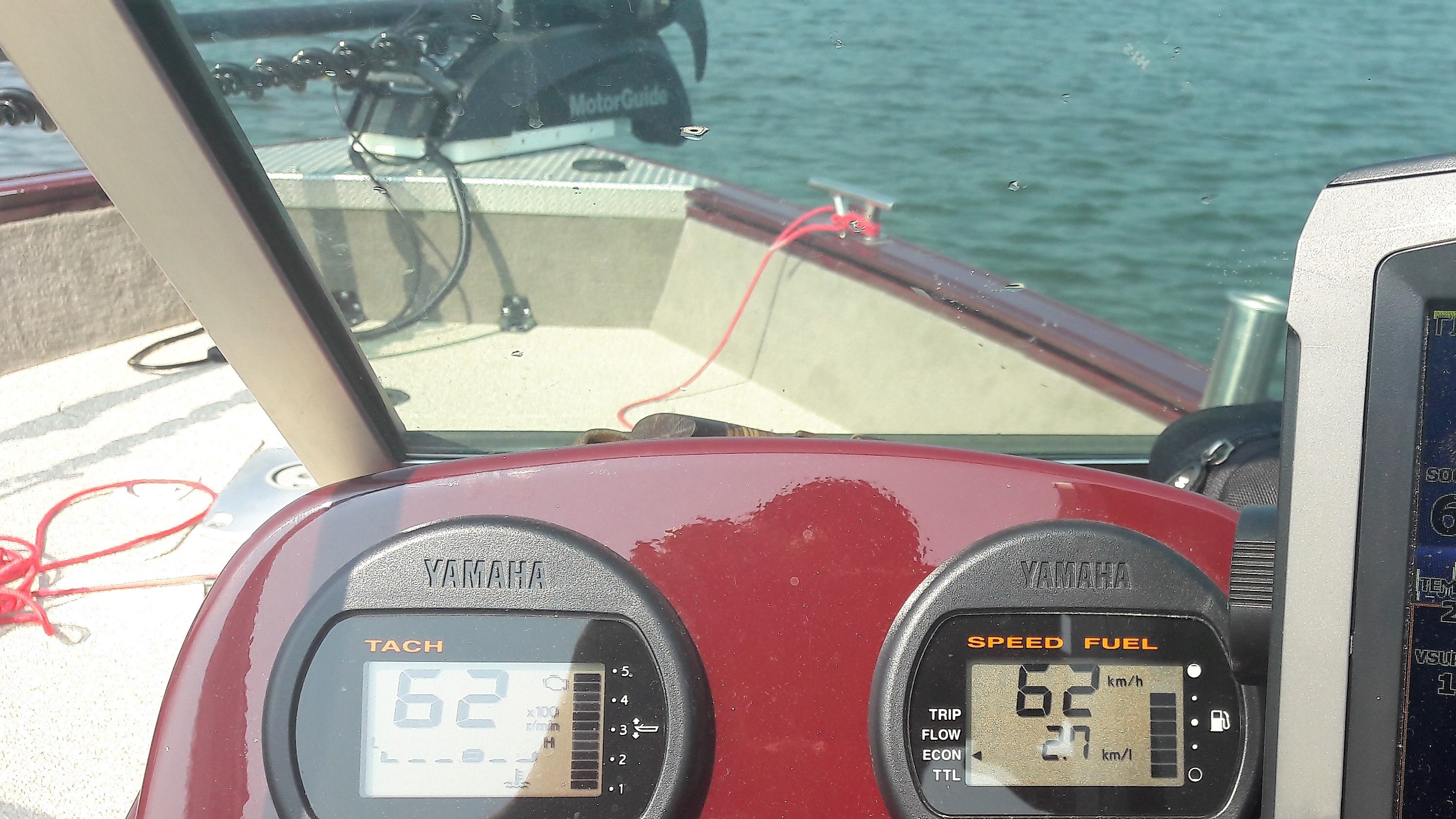

тот же винт только с МГ
Назва:  62 62.jpg
Переглядів: 527
Розмір:  1,15 МБ
Andrew L (22.10.2018), hooperau (23.10.2018)
Старий 22.10.2018, 17:23   #360 (permalink)
Карапь: Finval 475 Yamaha 70 AETL, Adventure M400 15M
Дописи: 746
Сказал(а) спасибо: 363
Поблагодарили 437 раз(а) в 166 сообщениях
Типово re: Максимальная скорость Финвал 475 эво
Сколько человеков на борту?
