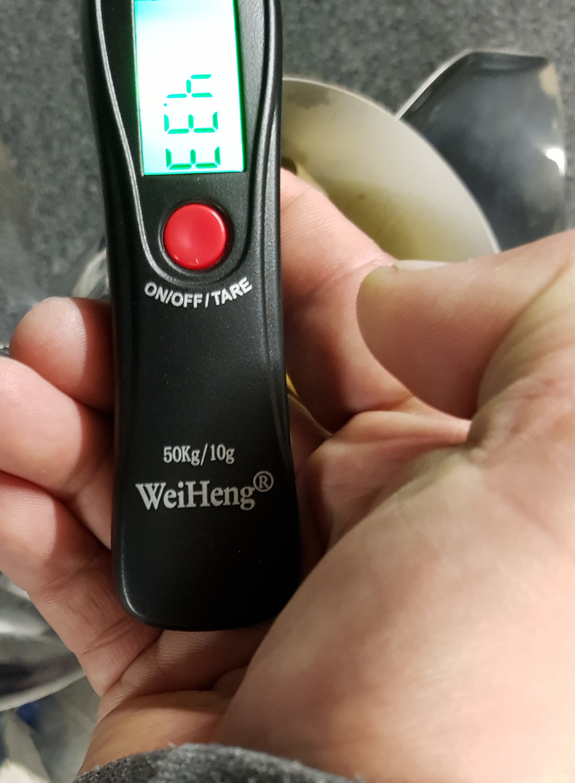

по весу титан HR3 на 50 грамм меньше весит чем нью сатурн,а этот с двумя на ботру крутится до 6000 , почти так же как и балистик.У меня балистик крутил 6100 с даумя на борту.Да скорость была не 61 а 63 но солас нью сатурн 3 и не позиционирует себя как спортивный винт , другое дело тиан HR3.Почему я и спросил на чем основано утверждение
Добавлено через 27 минут
Кстати Витя не взвешивал сколько весит твой ямаховский 16 винт
klassikx зараз поза форумом   Відповісти з цитуванням
Старий 22.10.2018, 21:41   #366 (permalink)
Типово re: Максимальная скорость Финвал 475 эво
Когда про винты говорят "тяжёлый" или "лёгкий" имеется ввиду совсем не вес винта, а какие он имеет лопасти.....

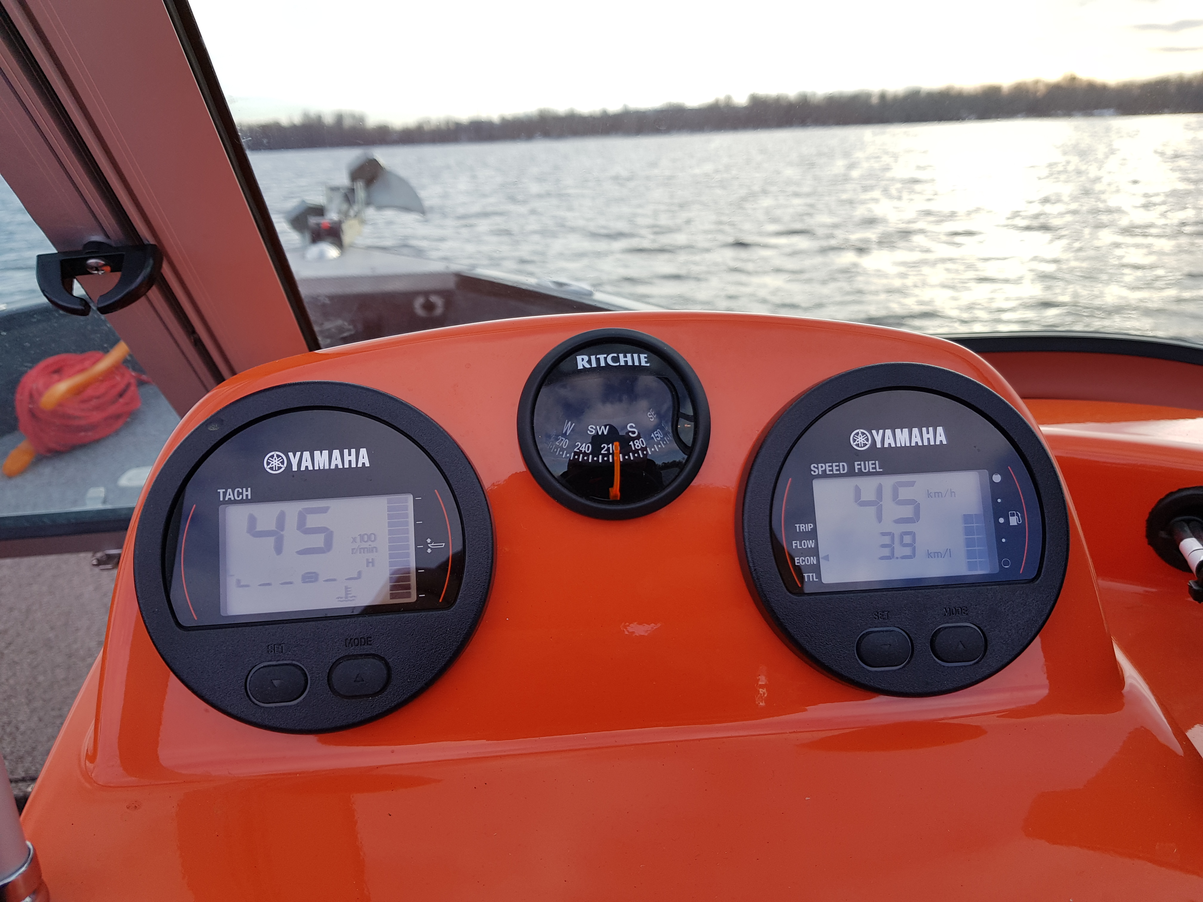

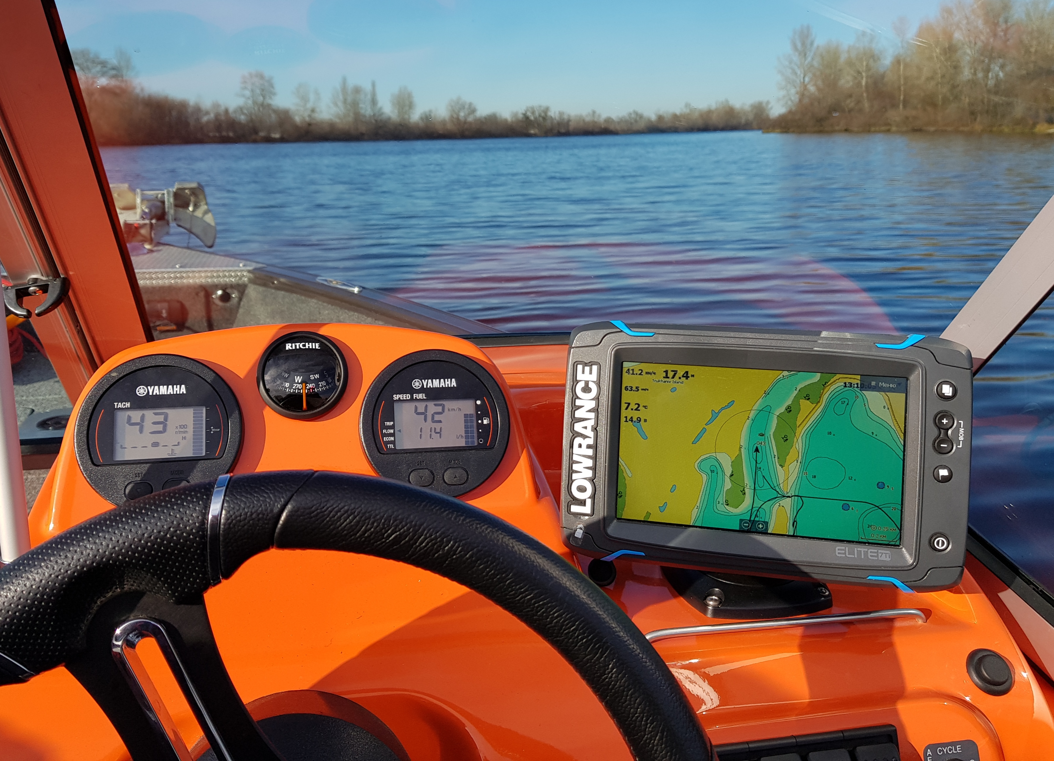

Я х.з яка в мене тут скорость, ну вийшла гарна фотка.
Подскажыте, а как взвесить лопасти отдельно от винта? Отпилить и потом приварить обратно?
Старий 23.10.2018, 09:06   #371 (permalink)
Допис від A Переглянути допис
Зачем пилить. Они же съёмные...

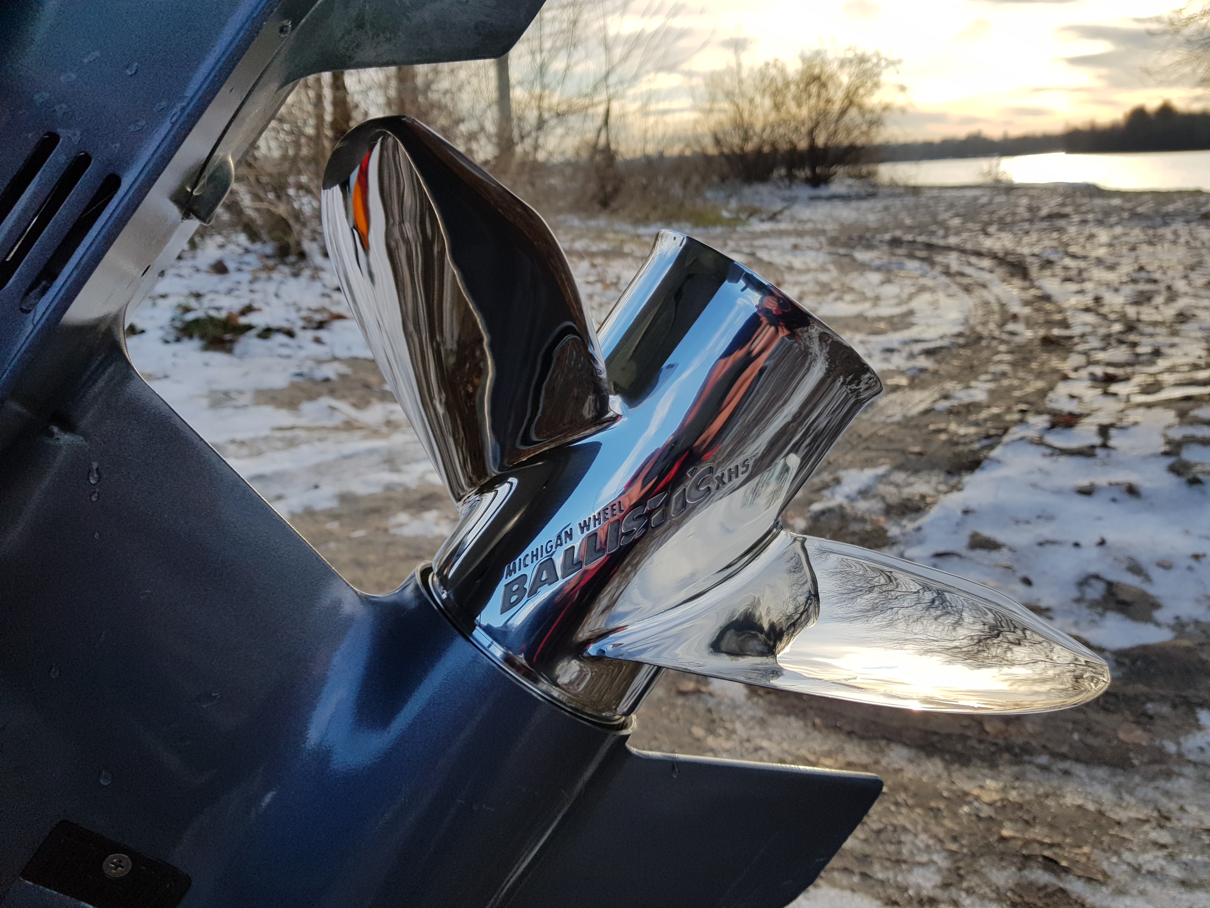

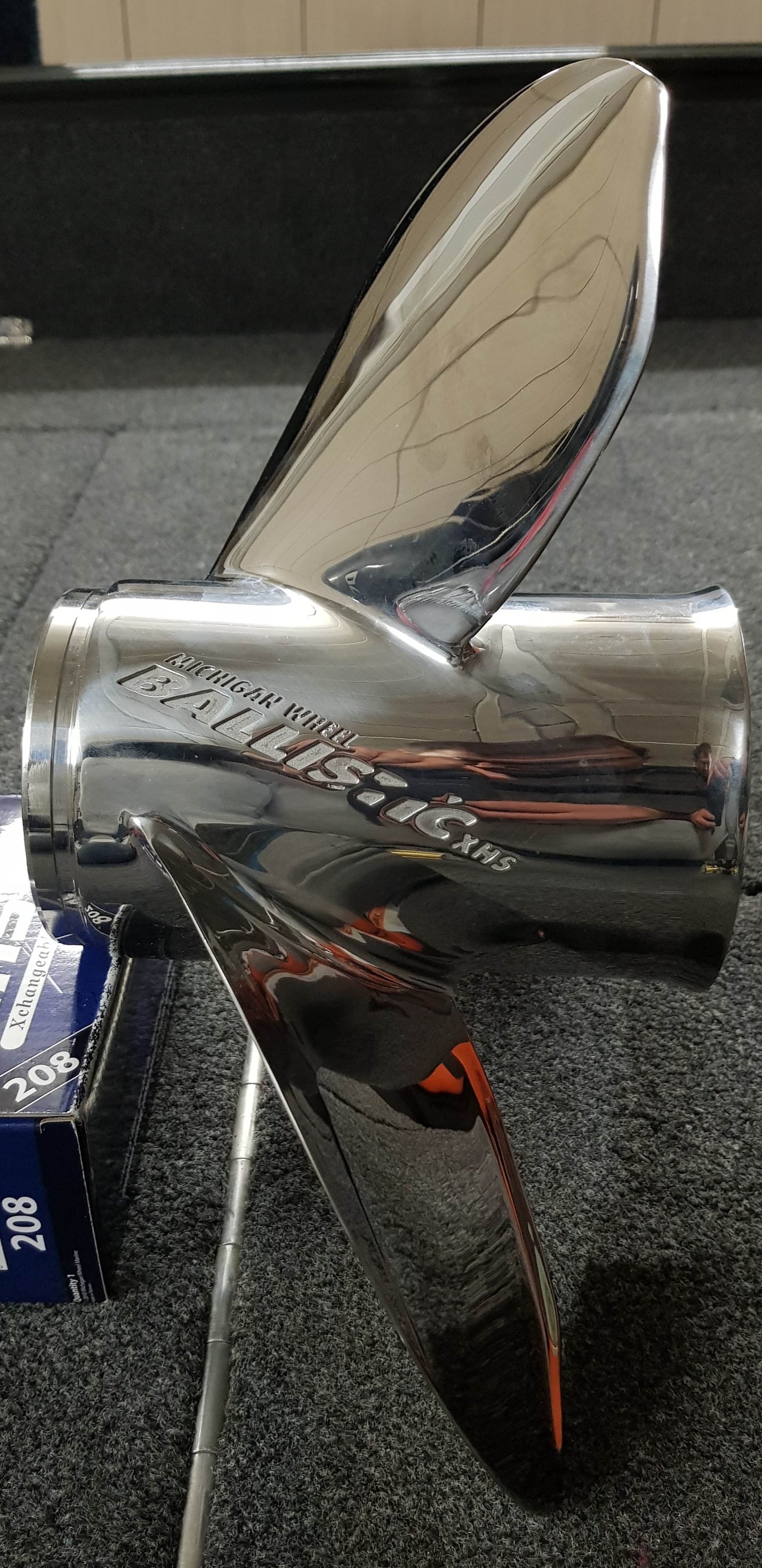

Всем доброе утро.Все же определился с пропейлером для своего Finval 475.На этой неделе наконец то доехал с Чикаго пропейлер Мичиган Балистик 13-5/8×15 в инсталяционной версии версии со сменной пластмасовой втулпой. Хочется сказать что новое,оно оно всегда новое. Никаких подпилов и проточек,никаких подкладок.Вся процедура снятия старого винта и установка нового заняла от силы минут 5.Притом следует сказать что именно в этой комплеетации все чудесно отцентровано и посаженно.Беения нет,лопасти одной конфигурации и ничего нигде не цепляет.Вес винта со сменной втулкой и латунными шайбами 4330 гр.

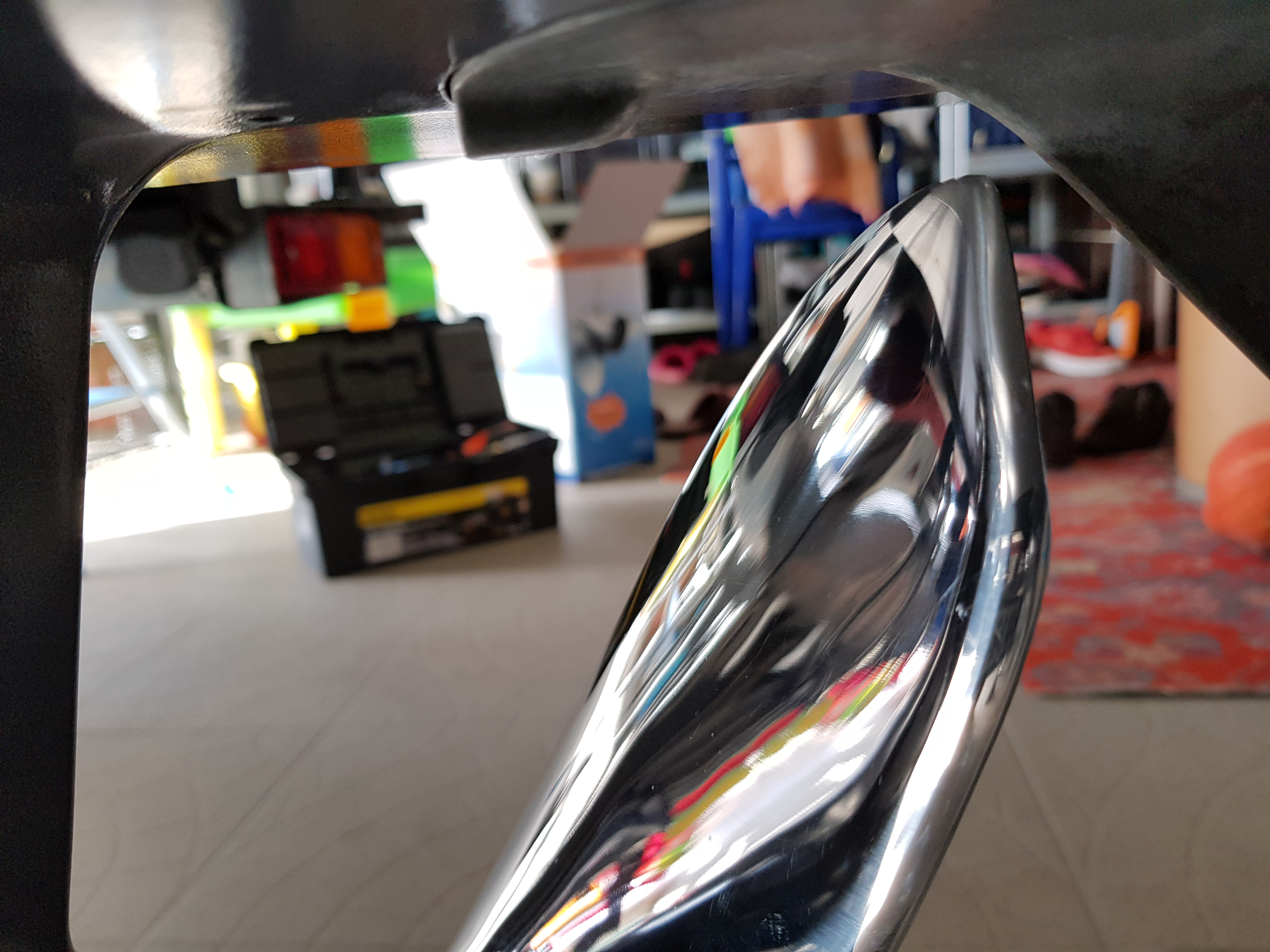

Работа двигателя и редуктора в режиме троллинга (700-800 оборотов)без тряски и детонации на кузов катера.Включение передачи (вперед или назад) как не странно четкое и без характерных ударов (толчков).В целом работа винта порадовала,что не сказать но сказывается хорошая балансировка. В моделях 2018 года появилась проточка на самом винте в месте примыкания винта к редуктору что как нельзя кстати при наматывании лески,шнура или брошенных сеток

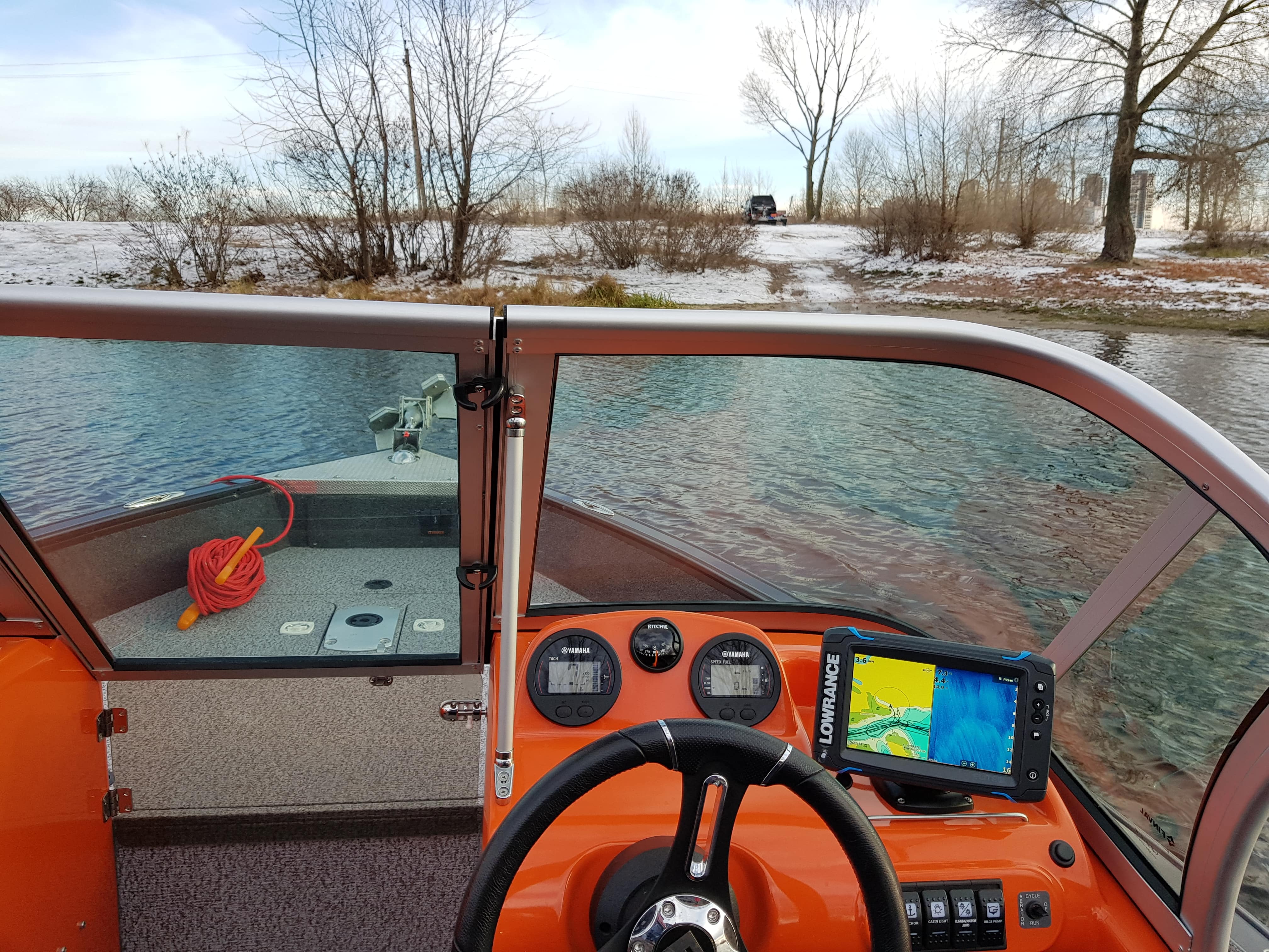

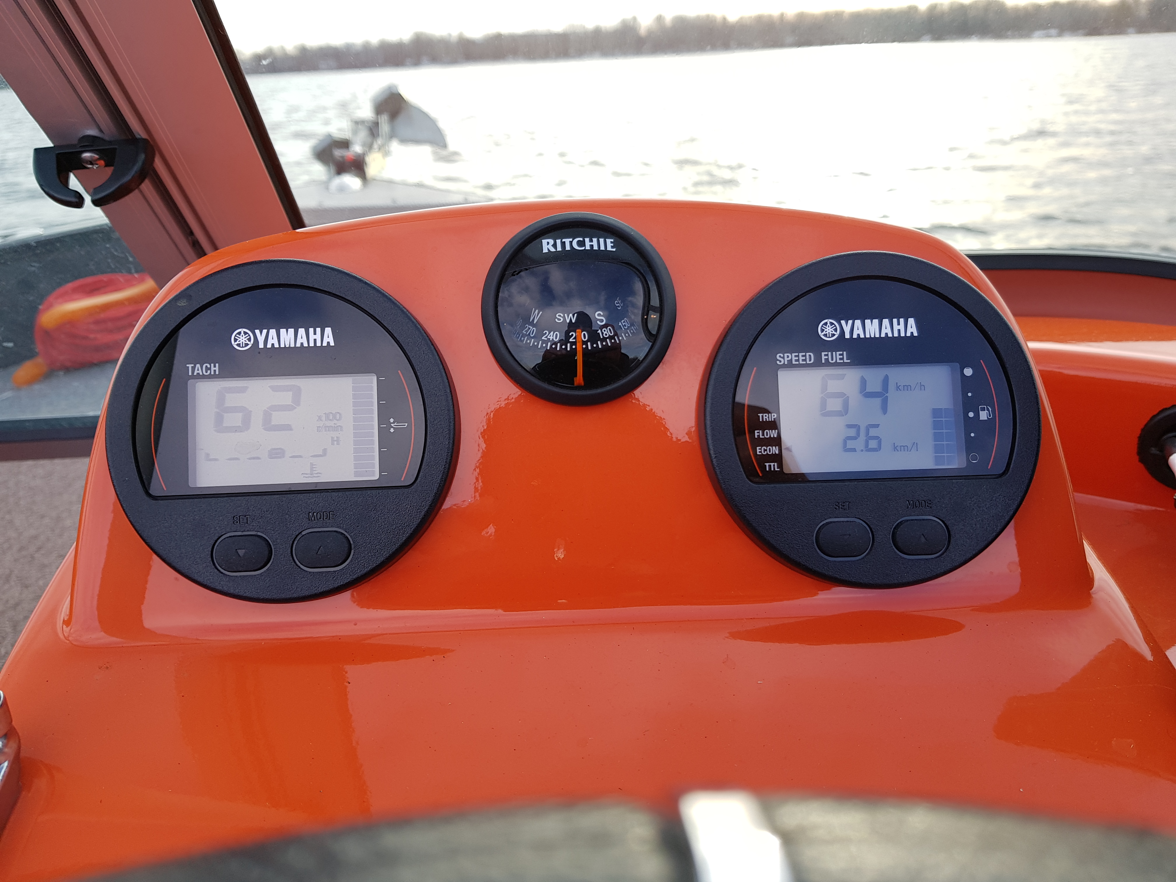

Ходовые испытания еще лишний раз подтвердили, что на данный момент это лучший винт к комплекту (Финвал 475 Ево и 70 ямаха) который мне доводилось тестировать.Хорошее качество литья, тонкие и превосходно заточенные лопасти, развитая система интерцепторов ,соотношение хороший крейсер-минимальный расход топлива,уверенная тяга во всем диапазоне оборотов,хороший упор при старте и великолепный трим двигателя без прохватов в поворотах (сказывается работа развитых интерцепторов) + наличие сменной втулки делает его универсальным и ремонтопригодным.Все выше перечисленное действительно ставит его лучшим среди альтернативных пропейлеров.

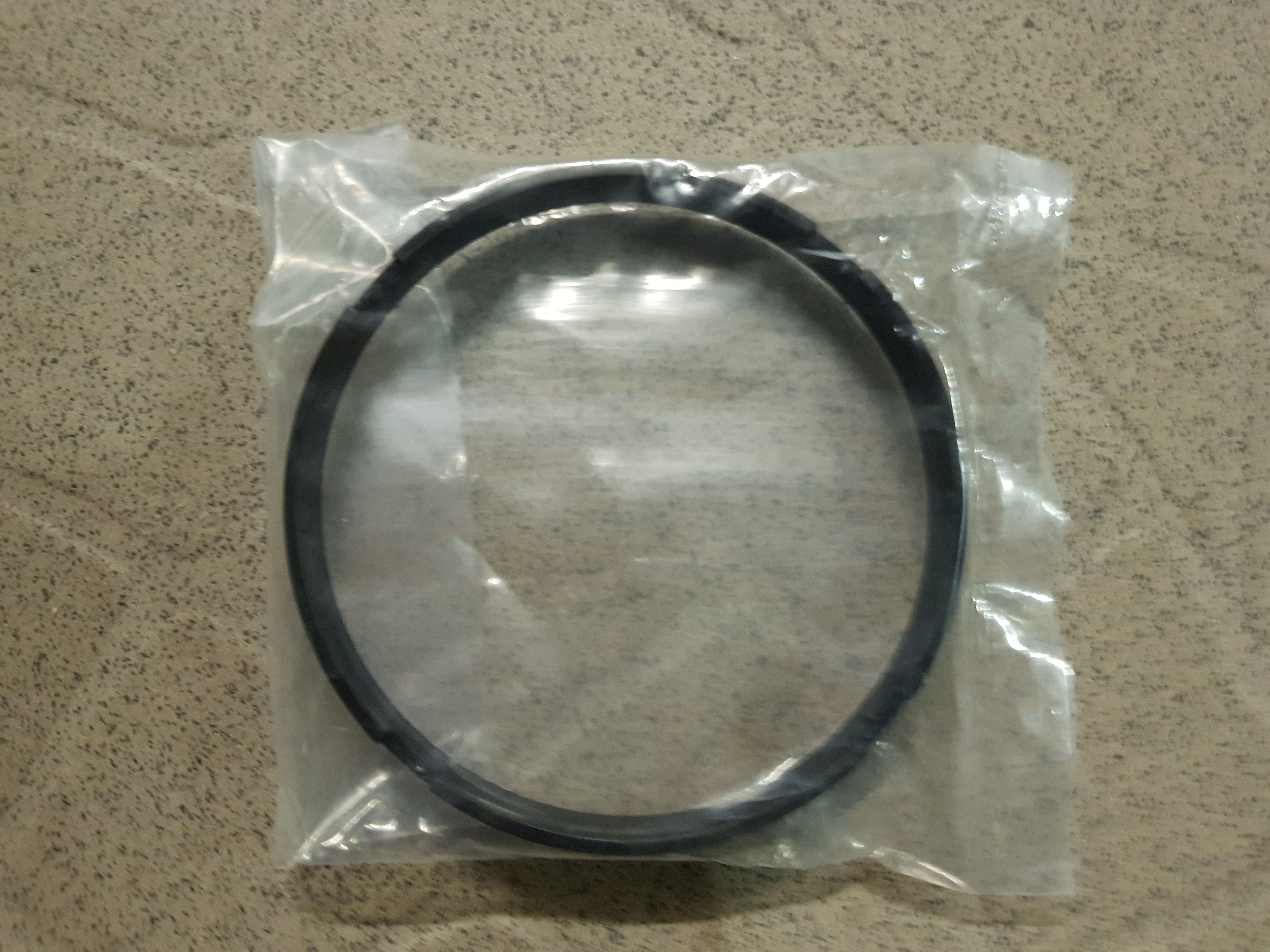

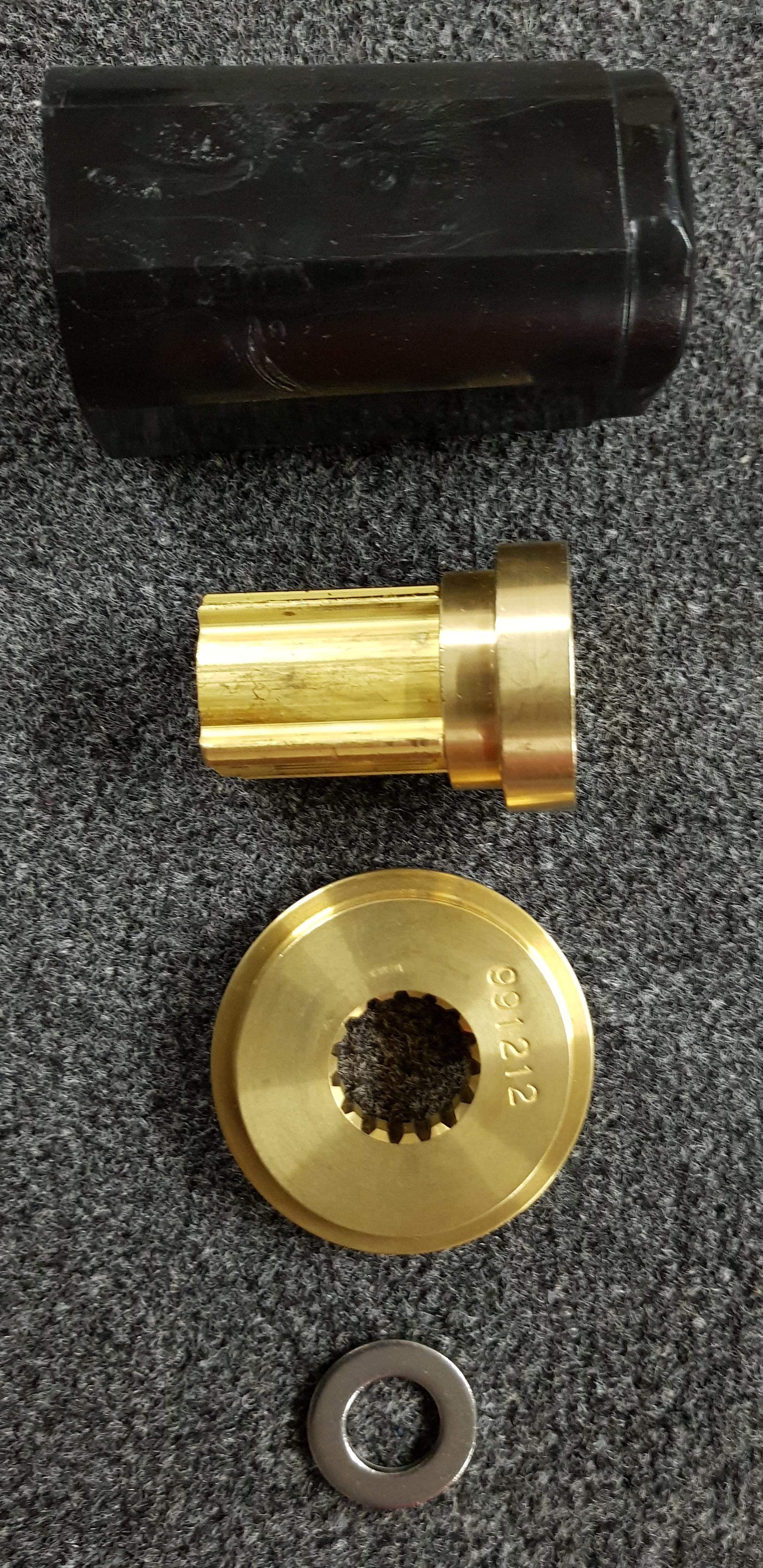

На что она функционально влияет? Я про эту деталь.Да и положить они ее тоже не забыли.Только я так понял что она транспортировочная так как в инструкции по установе винта она отсутствует
Просто винты эти универсальные и ставятся на все моторы этих мощностей. Так что бы не выпускать разные винты под разные моторы, вернее редуктора, и нужна эта шайба. Инструкция дана к винту без этой втулки. Надо смотреть по посадке, нету ли щели между редуктором и винтом, винт должен минимум на 2 мм заходить в редуктор.
Щели нет, он вошел в ступицу милиметров на 5
