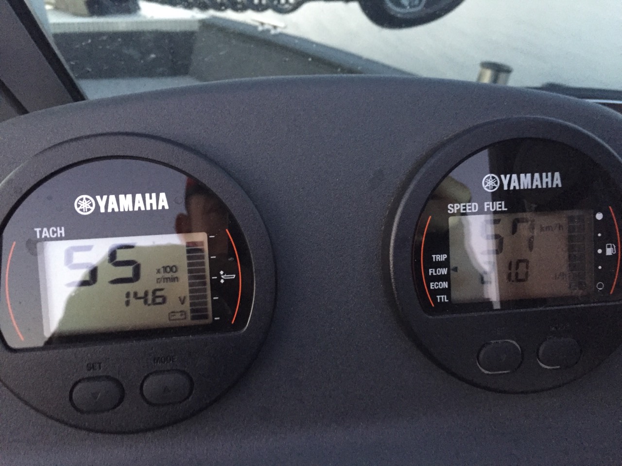

Всем добрый вечер, добрался до компа.Как и обещал ранее скидываю фото подтверждения максимальной скорости 475 Ево, винт Мичиган Балистик 13 5/8 в одно лицо 95 кг с МГ, акумом на 120 а/ч (1шт), полным баком бензы (под горловину), кучей рыбацкого шмурдяка (со свинцом и девайсами), провизией и заполненным на 2/3 лайвелом 61 км/ч.Думаю что достойно как для этого корпуса и этого мотора (Ямаха-70)
такой же самый комплект , я 100 кг , винт такой же , по загрузке все тоже только моторгайд 24В (2 аккум по 100 ) результат почему то печальный по сравнению с вашим .
Крейсер плюс минус будет одинаковый,и температуру воды и жару надо ещё учитывать,так что нормальный результат

Допис від Zerice Переглянути допис
Как установлен двигатель относительно донышка и где расположены тяговые АКБ?
в уровень. Аккум там где Вы мне и советовали -в рундуке между задними сиденьями.

Фильтра топливные меняли? Уверены что у вас 70 л/сил?

Тогда вопрос к погоде и температуре. При высокой температуре, мощность падает.
Но тем не менее имеете недокрут приличный.
Винт какого шага?

Очень странно , даже с учетом еще одного акума такой разницы быть не должно. 2-3 км согласен, можно списать на разную загрузку, погодные условия, качество топлива, но не 6-8 км/ч. Тут действительно напрашивается вопрос, а 70-ка ли это? Вчера выходил на воду в 18:00, температура воздуха была 32 градуса, полный бак петролиума, в лодке 4 взрослых, два мужа по 95 кг, две барышни по 55 и двое детей 3 и 5 лет.Винт все тот же Балистик 13 5/8х15 , выход на глис конечно затяжной но подемный и макс скорость 57 и это при том что температура воды была 28 градусов а воздуха 32.Нужно разбератся в чем косяк
по фильтру - лодка новая , май 2019. по поводу 70-ка ли ? теперь появились сомнения .... как узнать ? брал его б/у

Балистик 13 5/8х15 . без моторгайда на этом винте было 6100 обор. 64 км/ч скорость.
Допис від klassikx Переглянути допис
57 км/ч ??? вчера такая же загрузка по кол-ву людей и весу - 49 максимум.

Вопрос по мотору открыт.
Речь не о новой лодке, а о фильтрах в самом моторе, а вернее о фильтре тонкой очистки который находится в задней части мотора под металлическим кронштейном над встроенным в мотор фильтром грубой очистки.
Именно этот фильтр влияет на пропускную способность всей топливной системы и на развиваемую мощность.

я подумал про тот что доустанавливали на лодку с заводу
его состояние как то можно проверить ? или просто взять и поменять , чтоб отбросить вариант фильтра ?

Если этот винт развивал нормальные обороты раньше то я бы для начала поменял все фильтра, включая и сепаратор в лодке.
Достаточно одной заправки гавном и фильтра полные этого говна.

Если мотор честная 70-ка то действительно актуален вопрос чистоты фильтра тонкой очистки (тот что под капотом).Что бы не забивать голову лишним мотлохом, я бы начал именно с него, темболее что не понятно кто и как его юзал до тебя, да и сколько топлива и какого качества через него прошло

Была похожая проблема осенью, имел не осторожность заправться в Хотяновке на WOG. Поменял оба фильтра, слил остаток бензина, промыл бак. Все вернулось в норму. В эту субботу +34°С моторчик крутил 6000 легко. Газонокосилка на том гавно-бензине даже не заводится!

Вот об этом фильтре речь. https://technomarine.com.ua/p6747362...yj-yamaha.html

Этот можно просто продуть, там сеточка, а вот бумажный нужно менять
Yamaha 6D8-WS24A-00 Fuel Filter фильтр топливный-сепаратор для инжекторных моторов 40-115
http://forum.fregat.club/%D0%B4%D0%B...%B0%D0%BC.html

Фигушки. Можешь продувать сколько угодно, а бензин будет идти с потугами, проходил уже. Это видно, если измерить давление бензина на рампе.
