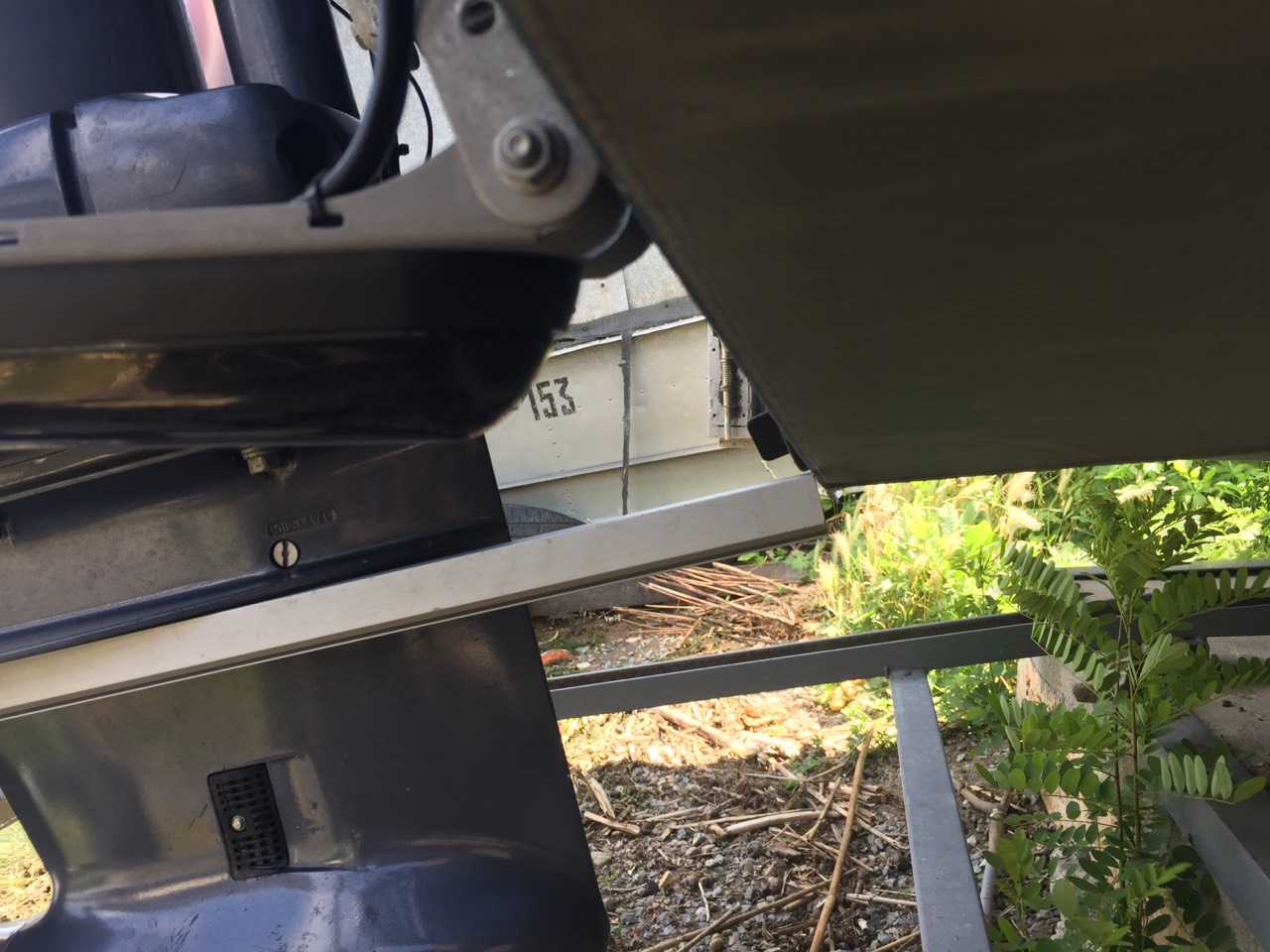

В продолжении причины почему мой комплект не едет , подскажите правильно ли выставлен двигатель ?
Назва:  уровень.jpg
Переглядів: 560
Розмір:  231,4 КБ

Допис від Zerice Переглянути допис
Профиль нужно прикладывать к нижней части АКП и тримом выставляем положение мотора до того состояния, когда планка параллельна килю. Вот потом и заменяем на сколько нужно мотор двигать .но даже по фото видно, что мотор низко висит.
