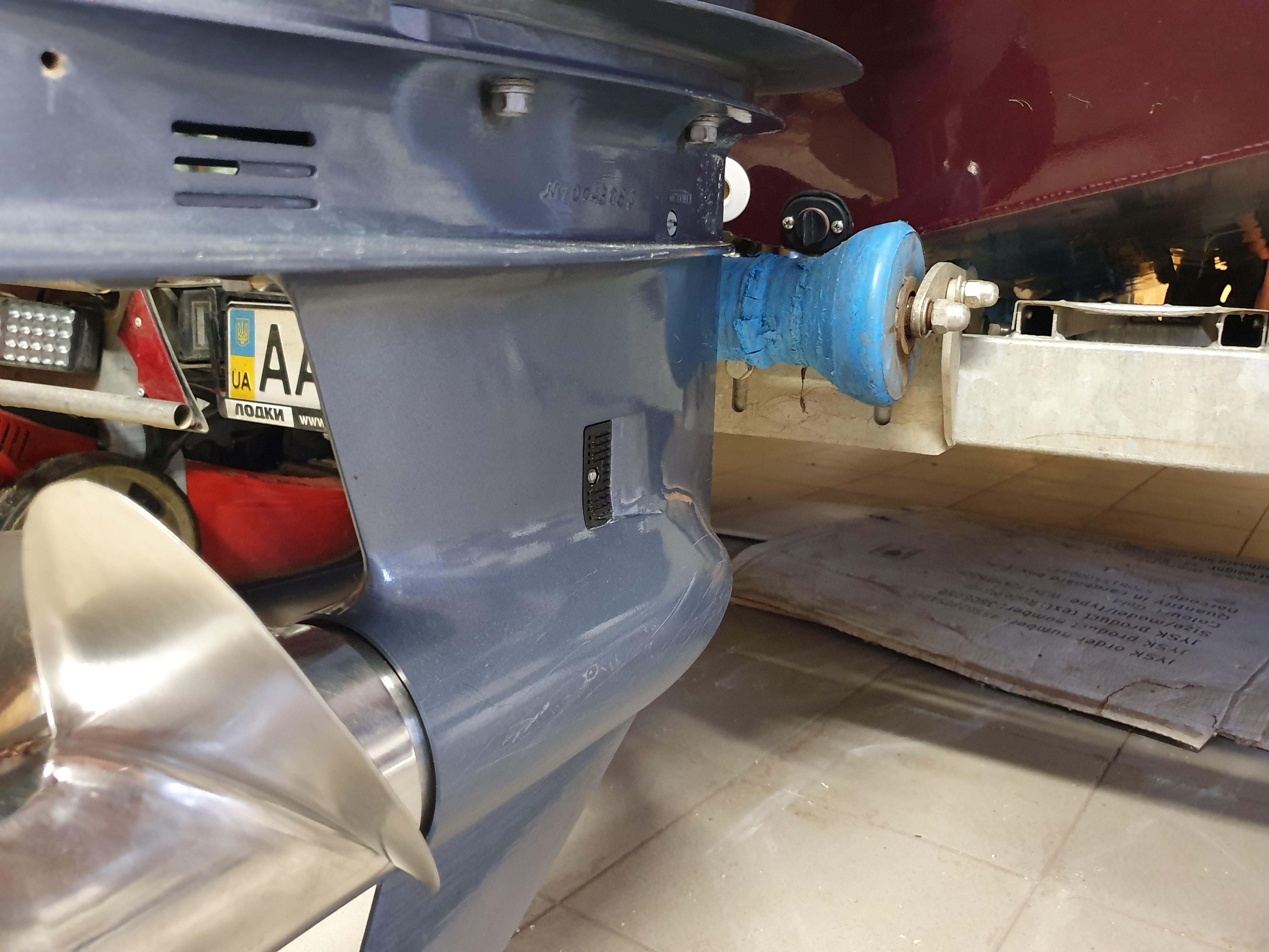

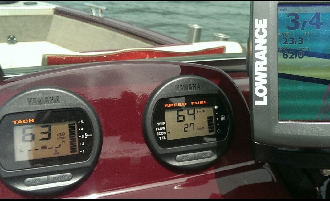

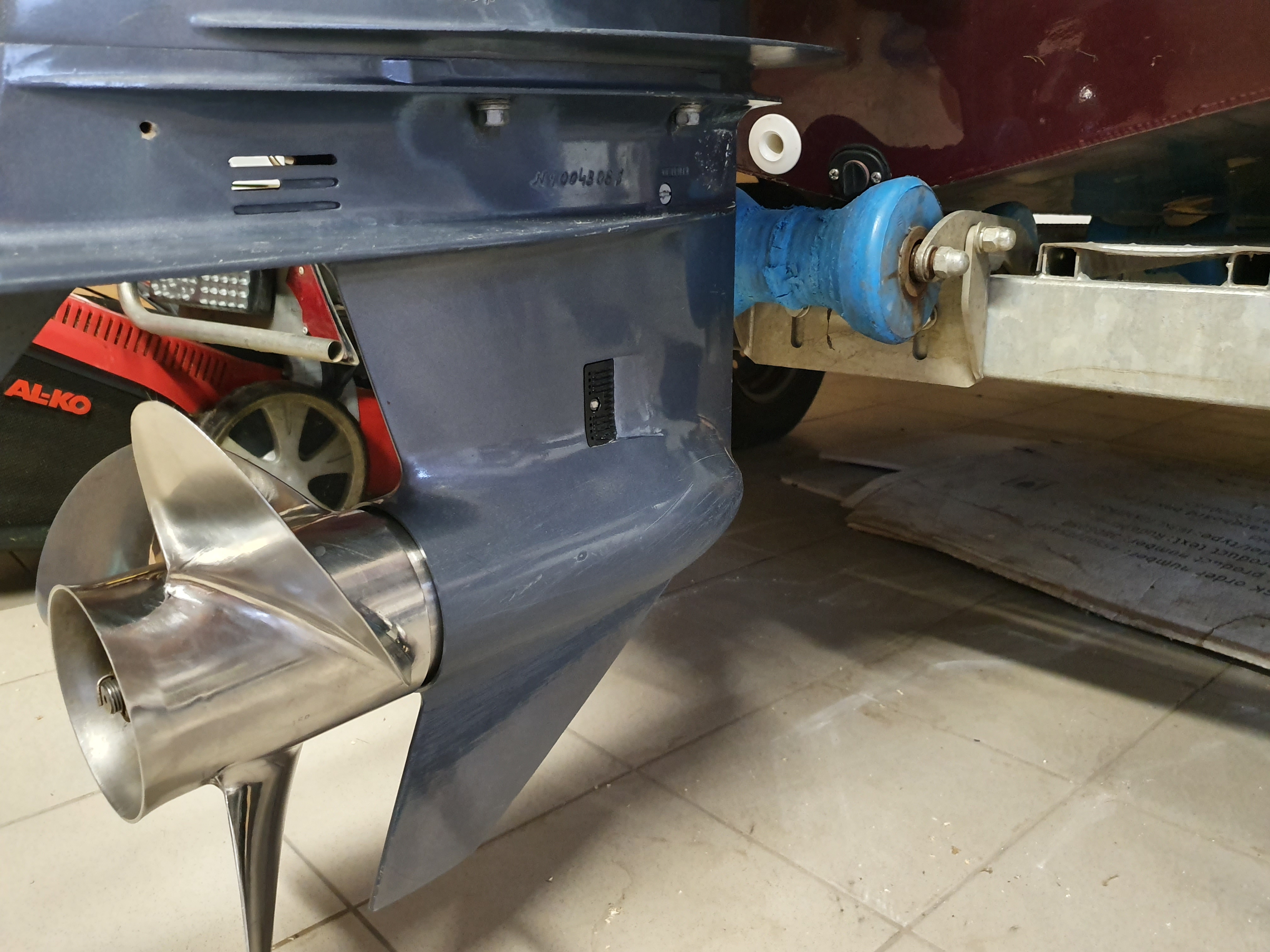

Если не тяжело , владельцы ямаха 70 / моторгайда + балистика , у кого лодка "правильно" едет , можете сфотографировать или дать замеры , как по высоте двигатель стоит ?
Мой комплект с балистиком едет в одно лицо 6300 и 64 км_ч в два 6000-6100. MG+2 аккума

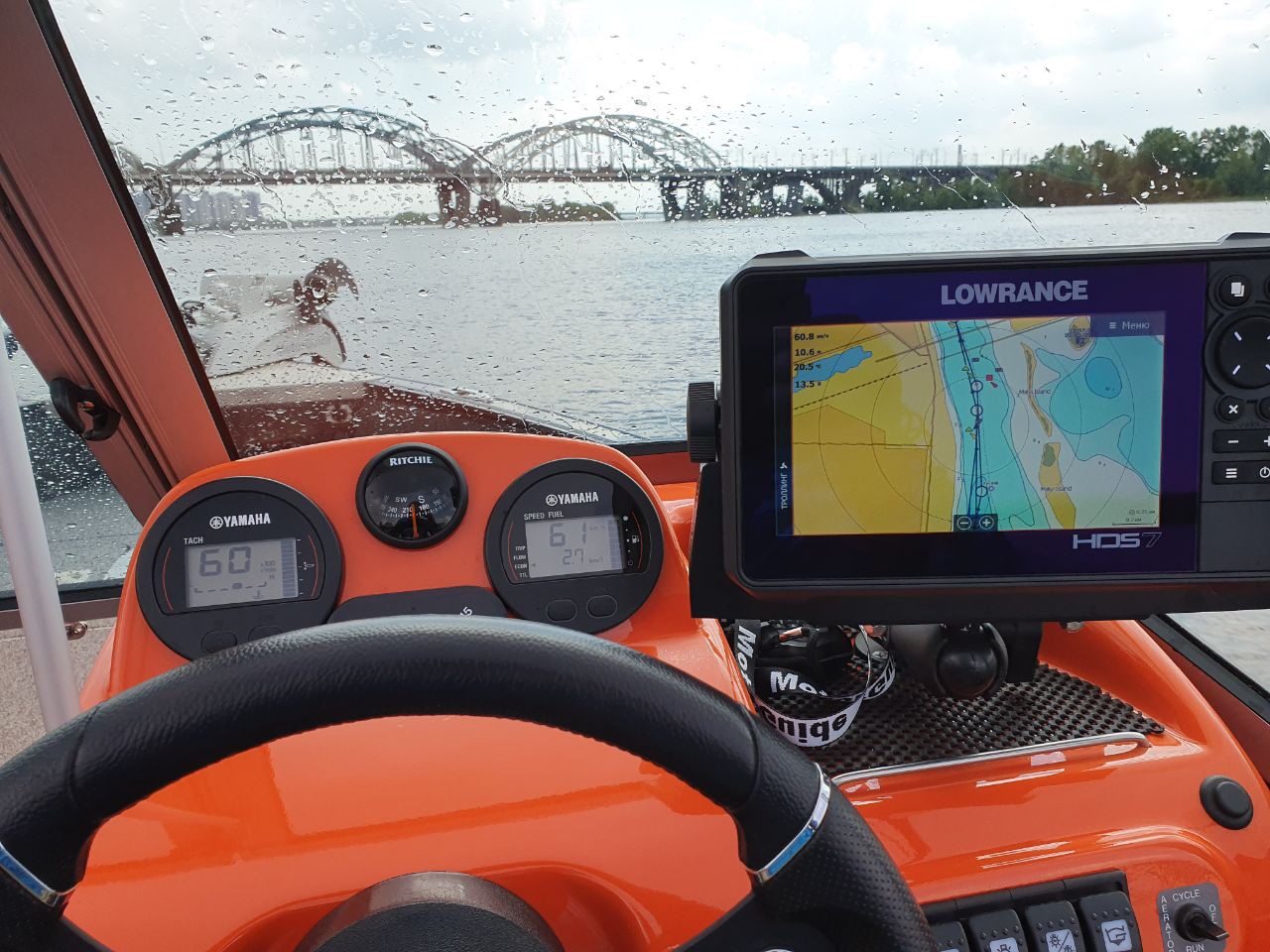

К вопросу о том как идет мой комплект.На воде волнение, полный бак бензы, снаряга по полной на два дня выходу.МГ и все кишки к нему.6000-6100 и 61км/ч что по приборам что по ГПС

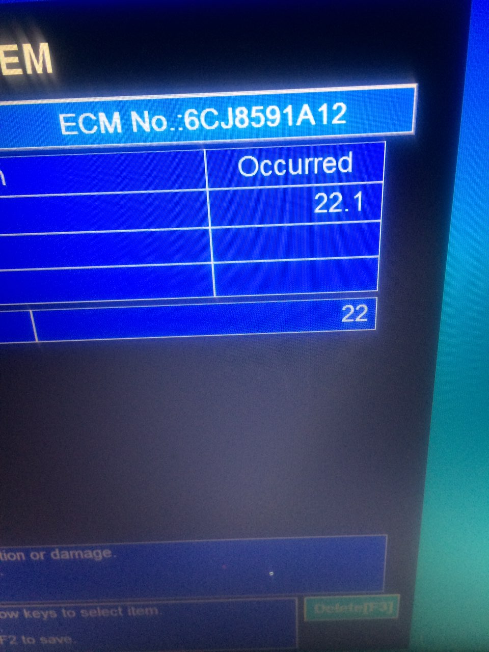

Можете мне расшифровать , у меня на 70 вот такая кодировка.
