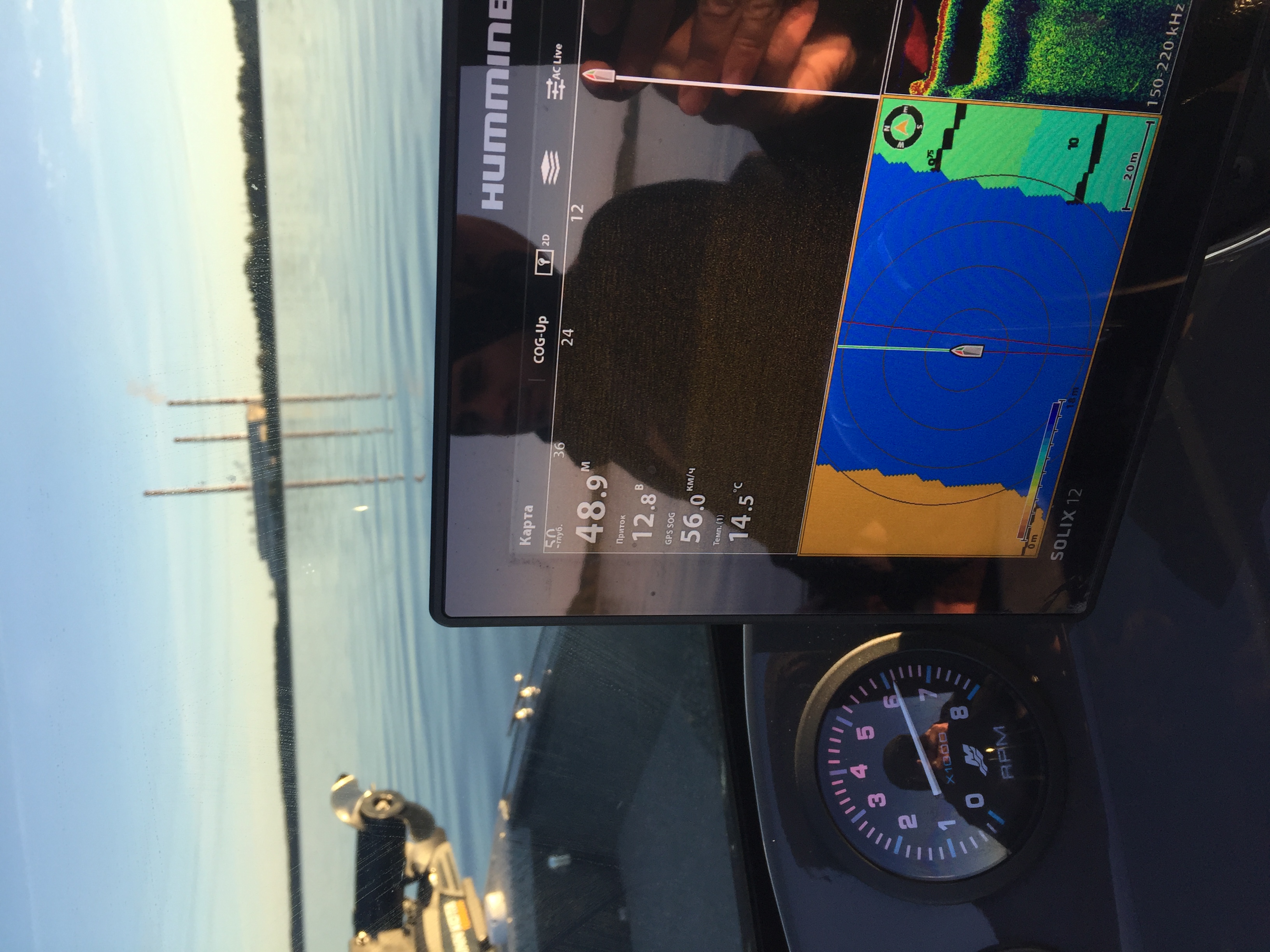

Полный бак, две тушки по 100кг, акб под электромотор, и шмурдяк 25-30кг,
Мерк 60, 13 винт... очень грустно... 56 максимум...
хочу яму 80 или Мерк 75. сипро. (есть такие?)

horoller, 56 реально грустно, у меня Прог под 60 лс столько же бедит с винтом трофи спорт 13", с Мерком и этим же винтом на этом же карыте видел скорость 59.
Все замеры тогда делал в лимане, течение = 0.
Как показывает практика и опыт общения с друзьями,у которых 475,лучшее решение для этого корпуса Яма 70(не нарваться на итальянскую сороковку)...Будете экспериментировать с более мощными моторами,перегрузите транец,получите дельфин и попадалово в деньги...70км/ч -не удовольствие на этой лодке..Имхо

Если есть возможность,попробуйте поставить оригинальный Мерковский четырёх лопастник Trophy-sport,скоростные показатели будут те же,а может и лучше,но выход на глиссирование намного ярче...Только не слушайте знатоков,которые вам начнут советовать что мол четырёх лопастные винты на больших скоростях не работают и возрастает расход))Во-первых Мерковские четырёх лопастники уникальны,во-вторых рассказываю из своего личного опыта...Может это как-то решит Вашу проблему
Добавлено через 2 минуты
Если найдёте,попробуйте 13 и 14 шаг
