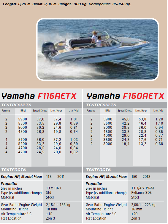

Давеча попался мне в руки журнал Yamaha Testfacts 2015. Так вот полистав его можно увидеть, что катера в размерах от 6.2мх2.3м и весом от 850кг едут намного веселее под 150 Ямахой, чем Финвал555. Например Ямарин 64, Бастер ХХЛ, Финмастер 62 и тд - у всех скорость 82-87км/ч, когда у Финвала 555 на 5-10 км медленнее причем на всех режимах.
Собственно может меня кто-нибудь просветить почему так происходит?...Учитывая, что выше перечисленные лодки едут по нашим днепровским волнам по комфортнее финвала, да и в размерах и весе они его превосходят на порядок.

Прототип прототипом, а народ ездит на серийных моделях - о них, собственно, и речь идет. На обычном ф555 никто не разгонится за 90км/ч с ямахой 150...
Все просто: для 555-го комфорт и количество места внутри важнее скорости. В серии мы добавили места в кокпите, что потянуло уменьшение максималки. Физика .
Через пару недель буду иметь возможность определить максималку 555 FishPro. Отчитаюсь.
п.с.:
Есть мысль сделать свой негосударственный рыб-патруль, поскольку веры в чиновников чем дальше тем меньше. Со своими лодками, штатом, прочими штуками-дрюками-атрибутами. Это тема отдельной темы, но если вернуться к лодкам, то тут как раз будет необходима скорость как одно из первых требований в техзадании. Отдельный модельный ряд.
Думаю, на Ваш вопрос будет логичным ответить новым модельным рядом, а не словами.

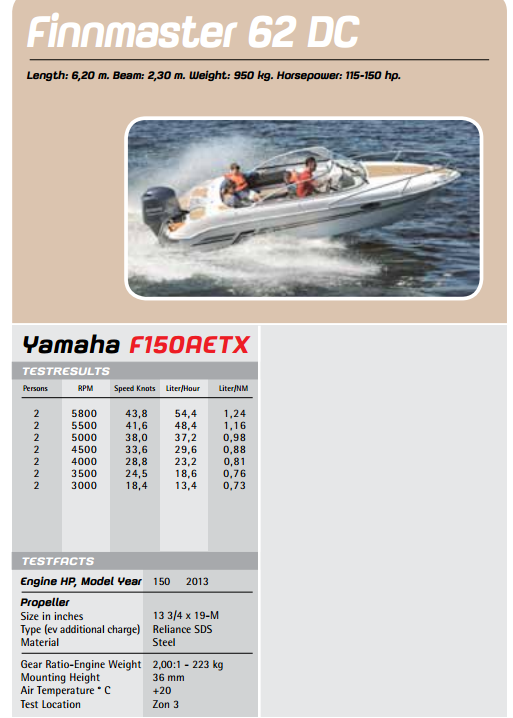

Ну, собственно, в этом и суть вопроса.
К примеру, вложенный скриншот из журнала тестфактс. Лодка каютник Финмастер 62. Пустой вес почти под тонну, размеры 6.2х2.3. Судя по их тестам с Я150 она едет 43.8 узла=81км/ч - в общем не буду переписывать, так как все есть на картинке. Про количество места и комфорт езды по волнам - это уже отдельный разговор, но думаю финмастер будет комфортнее, хотя бы из-за того, что он больше и тяжелее.
Понятно, что ф555 - это лодка ориентированная под рыбалку, а финмастер это прогулочный вариант... Но все же, если смотреть на размеры,вес и мощность мотора, то почему ф555, который грубо говоря в полтора раза меньше, показывает худшие скоростные характеристики, чем аналоги в таком же размере. Дело ведь не только в макс скорости, а и в экономии топлива и тд и тп.

что есть то есть.
просто просчитать а затем протестировать тройку винтов им лень
ведь это блин напряг уже
хотят купить уже скомплектованный комплект с инструкцией к применению.
Добавлено через 22 минуты
это два разных судна и совершенно разные проекты материалы и сам подход к работе. а можно сравнивать алюминиевый финвалл и пластиковый финмастер или ямарин?

Это был просто пример. Там есть масса алюминиевых лодок в таком же размере как ф555 и больше: алюминиевые бастера, ямарины кросс и прочее

...почему ф555, который грубо говоря в полтора раза меньше, показывает худшие скоростные характеристики, чем аналоги в таком же размере..
По-моему Вы сами себя запутали: лодка в том-же размере не может быть в полтора раза меньше .
Но суть вопроса мне понятна.
Потому: у нас будет возможность подобрать винты только через две-три недели, информацию по скоростным выложу. Тогда, с Вашего позволения, и продолжим диалог на тему максимальных скоростей 555-го и сравнения лодки с аналогами в одном размере.
Ок?
