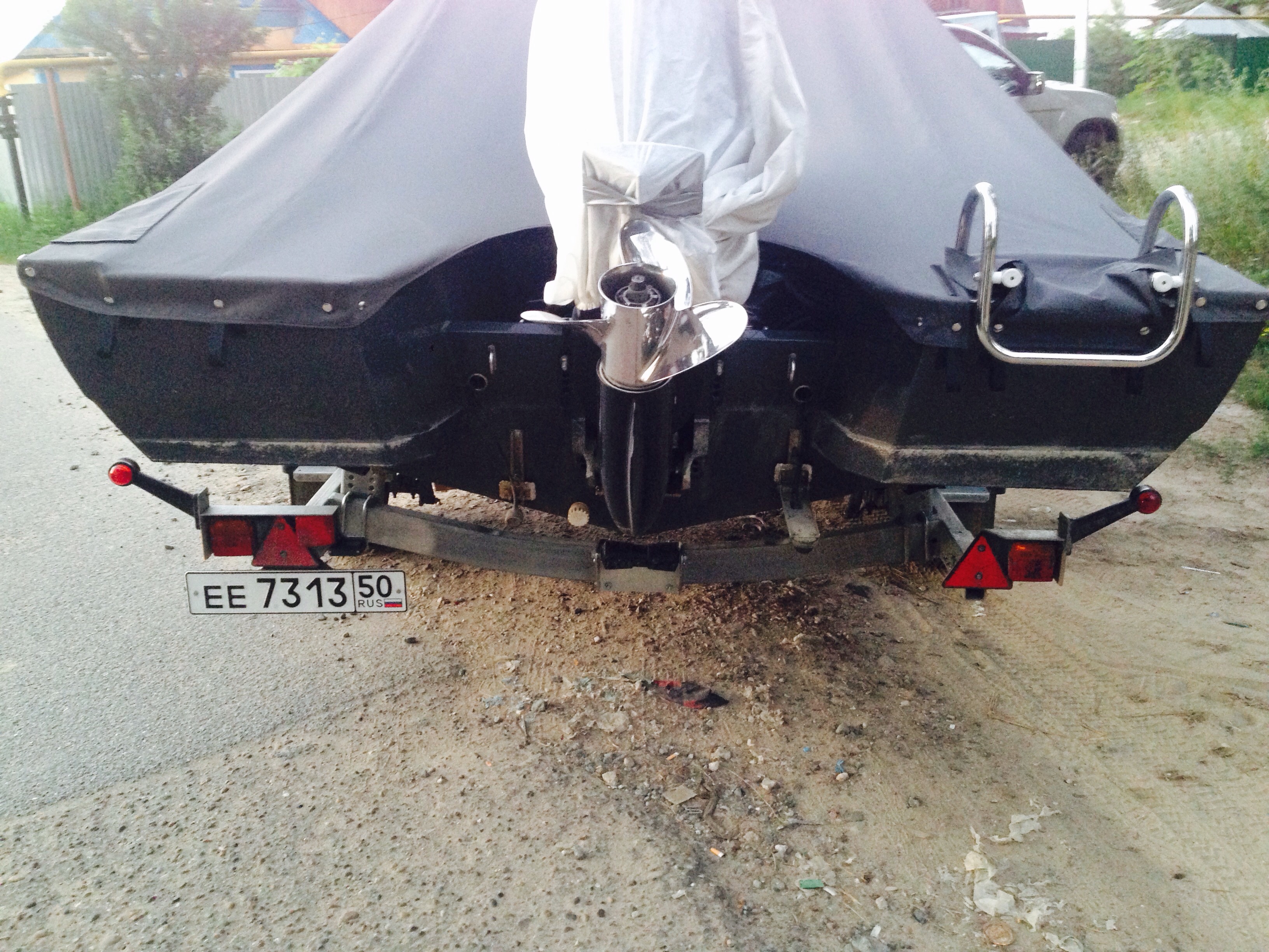

Я на воде смотрел и с носа и с кормы виден явный крен на правую сторону. Кстати у Sergey33 тоже самое, он даже уровень прикладывал))

тогда всё таки склоняюсь к весу эхоморд, рулевых машинок, коммандера, троссов, проводов, помп аэратора и прочей хрени, расположенных по правому борту. "Ибо, как доказал профессор Ф.Ф. Приображенский, чудес не бывает" (с)

Не могут эти все прибамбасы весить больше , чем свинец, якорь и зарядка.

Долучення 138345 вопрос. У кого какие мысли по поводу крена на правую сторону в статике на пустой лодке? АКБ по центру, зарядка слева, запасной якорь слева, часть свинца слева, часть по центру. Справа две головы 12",7", 3д структурник и запасной аллюм винт.
Сергей,если не ошибаюсь,тяговые стоят в рундуке для тента?Может это как-то в комплексе влияет на развесовку и в статике получается такая картина.Попробуй поиграть с этим...
могут-немогут - надо взвешивать. И кроме того, могу ошибаться, но помима веса, надо ещё и плавучесть учитывать.. Например в правом борту её меньше из-за каналов под провода и т.п., а в левом вдруг её больше. Ну и МГ небось под углом стоит - пусть немного, но похоже ЦТ смещён вправо.
Пена работать начинает только после попадания воды внутрь корпуса

Плавучесть здесь вообще не при чем. АКБ стоят по центру, тоже не имеют к поперечной развесовке отношения, у Sergey33 там вообще тент лежит, а крен то же на право.
ну тогда каике могут быть мнения? Производитель делает серийно кривые корпуса кривостоящие на воде в статике? Или "аура" капитана постоянно живёт в лотке надавливая на правый борт?
А давайте попросим производителя взвесить все эти капитанско-управленско-аэраторные шмурдяки, а также детали силового набора, если таковые есть чтоб сравнить с весом якоря и свинца..

По поводу кривых корпусов,у меня абсолютное спокойствие...Видел как на стапеля заходит лодка в раскроенном компьютером и порезанном на соответствующем лазерном оборудовании виде.Квалификация сварщиков впечатляет(швы говорят сами за себя)можете сравнить с теми же Бастерами,на Финвалах швы гораздо аккуратнее.Думаю что все таки вопрос в развесовке содержимого.
Добавлено через 3 минуты
Тем более что прослеживается закономерность крена в статике на правый борт,поэтому считаю что причина в одинаково установленном оборудовании,в его весе(имхо)

Крен в статике может быть на любой килеватой лодке. Надо играть размещением доп. оборудования и шмурдяка. У меня в статике на лодке без членов экипажа, крен на правый борт, а на ходу и когда в лодке двое его нет.

Не внесёт: учитывая что почти все у нас в отпусках. Могу только просто помыслить вместе со всеми.
Но пока ничего кроме чуть повернутого во время стоянки двигателя мне в голову не приходит.
