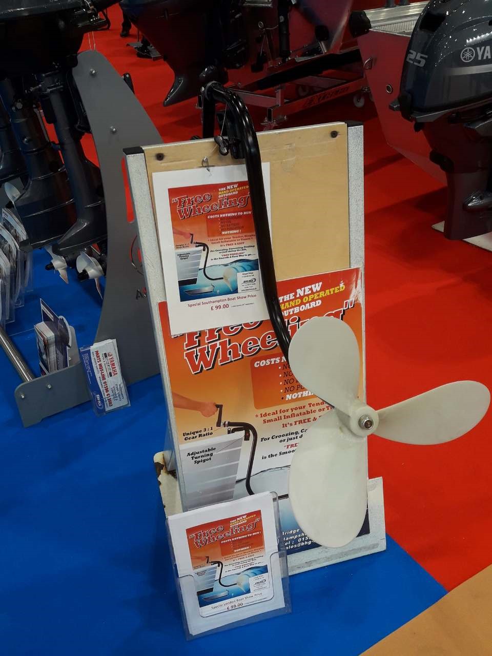

как вариант )) Снято на LBS
Назва:  32423453.jpg
Переглядів: 951
Розмір:  177,0 КБ

... пропеллер для "Карлсона"(?)

для лодок ... и цена ... всего каких то 99 фунтов
замена весел
