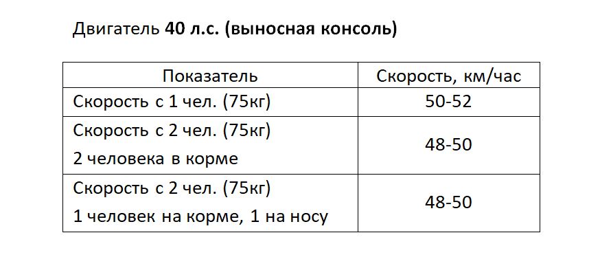

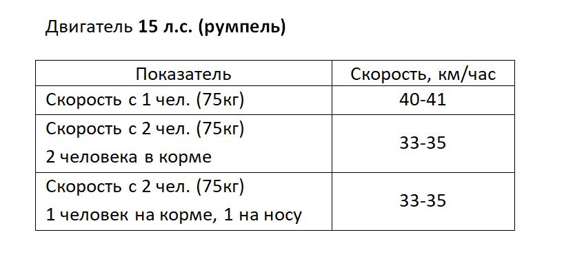

Випробування відбувались на початку березня 2021, коли кригу на руслі Дніпра вже зірвало, але в протоках та затоках крижаний покрив у 10-15 сантиметрів ще стояв. Довелось іншими човнами ламати лід, щоб вийти на широку воду...
Прототип Gelex 440 Light випробували в дійсно екстремальних умовах високої хвилі та сильного вітру. Однак, ми змогли зафіксувати основні показники швидкості на двох моторах (мінімально та максимально рекомендованих конструкторами), та зробити позитивні висновки щодо остійності, маневреності та інших ходових якостей човна.
Добавлено через 8 минут
Викладу окремо цифри. Звісно ми ще знімемо на спокійній воді і меншій хвилі відео, спробуємо інші мотори, спробуємо максимально завантажити човна додатково - і зафіксуємо швидкісні характеристики.
Поки що маємо так.

Dozvil, хороший тест, даёт некоторое представление о ходовых, но не очень информативный.
Понравился ход лодки: скулу отрывает даже под пятнашкой
(понятно, что вода битая и лодка пустая) но лодка то 4,4 метра!
Под 40-ой, если подобрать навеску и винт, то потенциал раскроется (но я за 50 ) ...
с тяжелым ПЛМ на транце, и двумя челами идёт достойно, очень достойно.
Не очень хорошо видно ход, когда загрузили "один в носу, один в корме"
Чего не хватило "посмотреть" ... тесты на тихой воде, как идёт; опять же , старт лодки:
не делает ли на старте "срущего котика" (нежно называемого "коброй" ) ,
выход на глисс, волнообразование при выходе, развороты на скоростях, и прочее, что можно будет неторопливо проверить в будущем.
В общем: "хотим фильму!" © )))
Впечатления позитивные, поздравляю!

Именно - некоторое представление уже есть, потому как в тот день не дождались тихой воды и не смогли проверить в других режимах. Все будет!
Но поняли главное: лодка устойчивая, маневренная, безопасная, в поворотах не сносит, брызгообразование достойное, выходит на глисс легко, идет уверенно по курсу и не рыскает даже в условиях предштормовых. Поиграть с загрузкой, мотором/винтом - и каждый для себя выберет оптимальный режим эксплуатации.
По тихой воде воде протестим - будет видно все более отчётливо.
