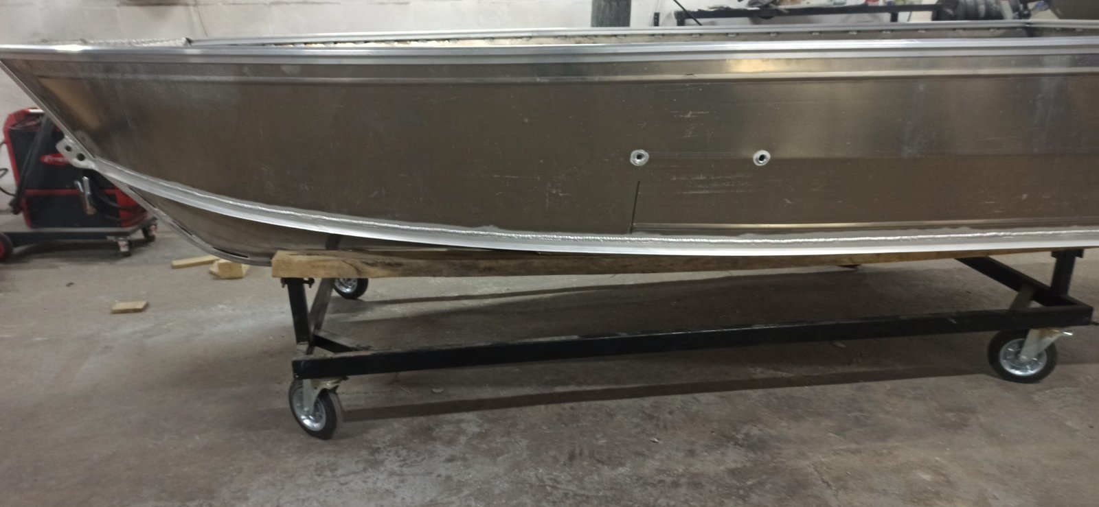

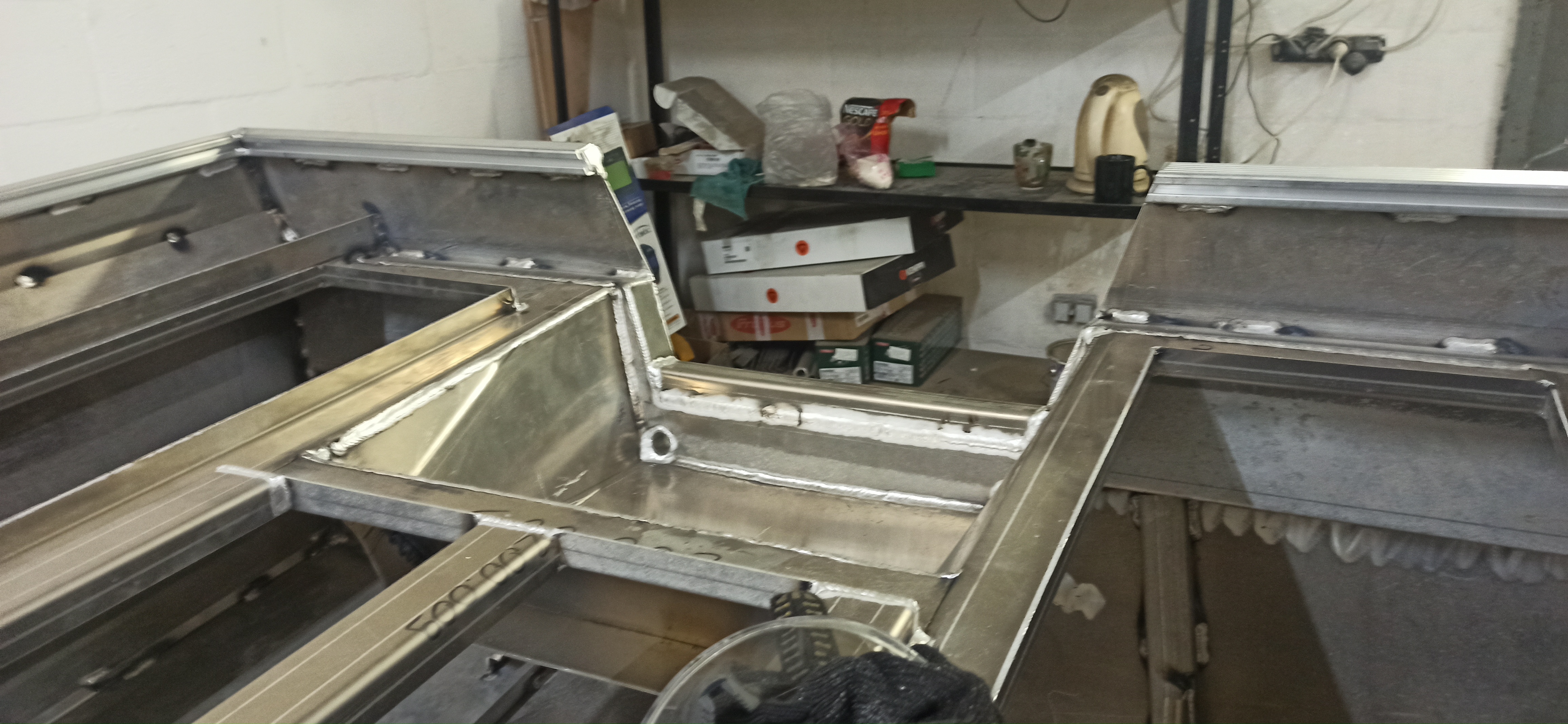

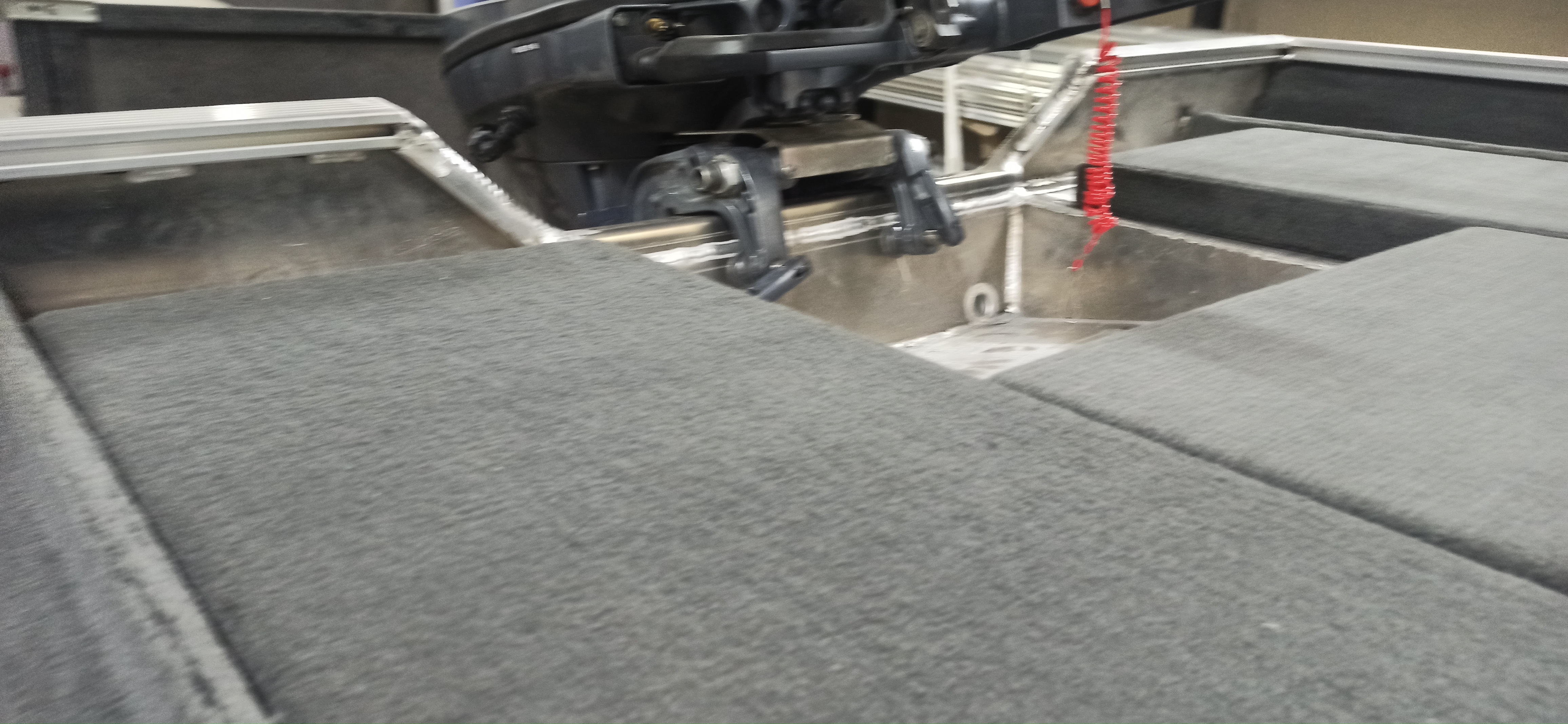

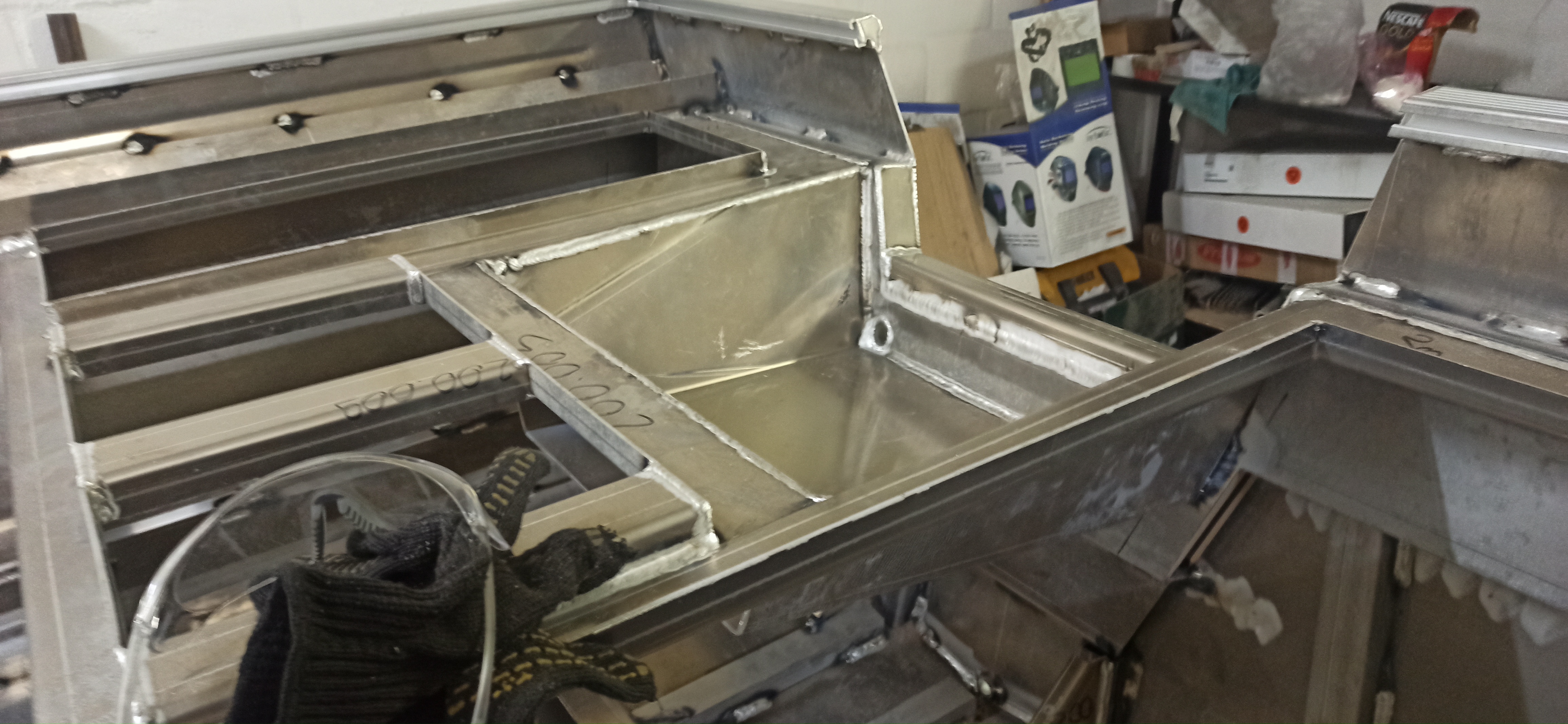

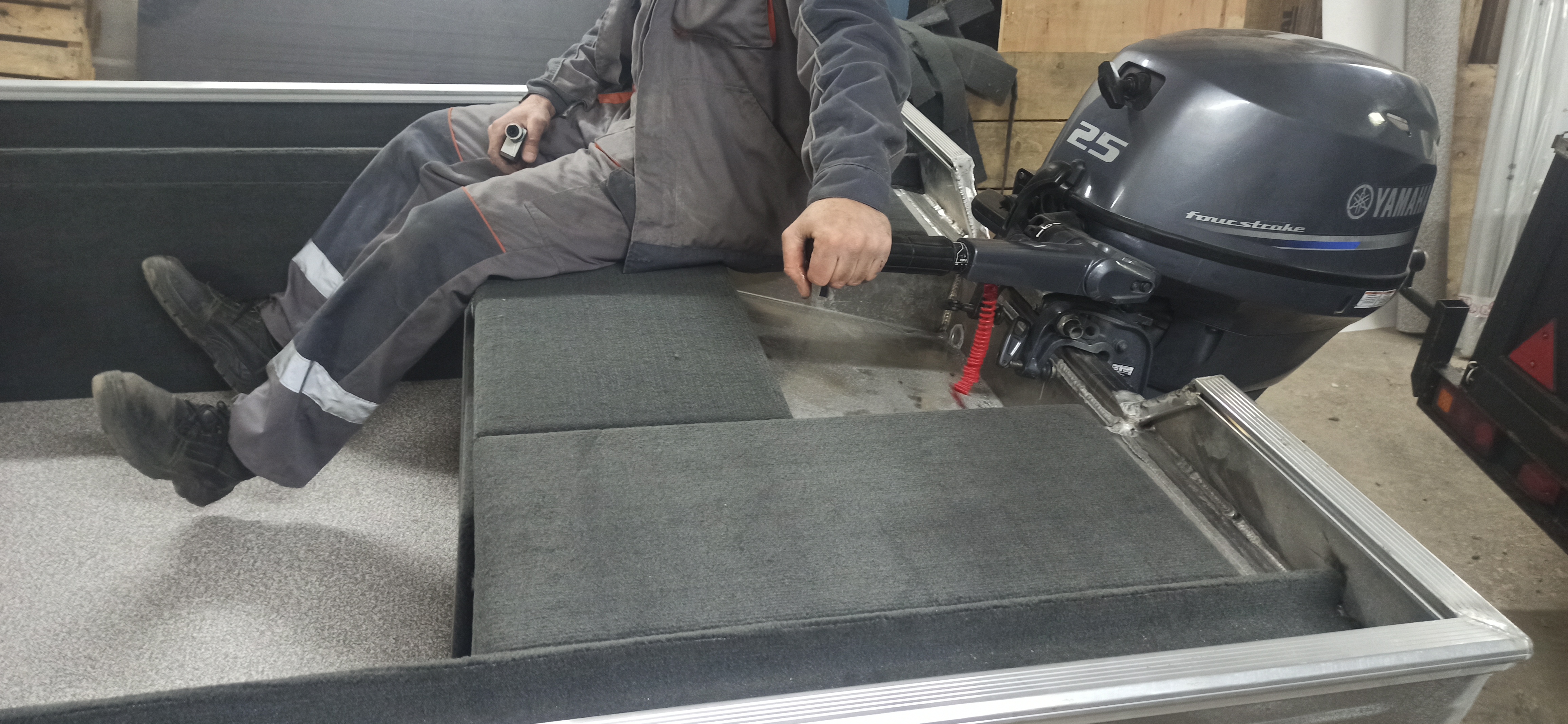

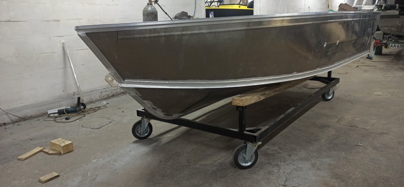

Вітаю водно-моторне братерство!
Представлю вашій увазі прототипи нового човна
Silver Bullet 3,95
Довжина 3,95м
Ширина 1,74
Кілєватість на транці 10°
Кількість на міделі 14°
Орієнтовна ціна еквівалент 2300$
Опціонально в човен можна буде дозамовити самовідливну фішплатформу чи поперечну лавку в яку може бути інтегрований аератор чи рундук.
Також опціонально можна збільшити висоту борту на 100 мм як на відео
Приватний брус зроблений під замовлення з Т- пазом по усій довжині човна.
Човен буде мати блоки у кормі і носі , які заповнюються двокомпонентною піною Basf ? щільність піни 45кг/м.куб., що буде забезпечувати позитивну плавучесть.
Готові човни покажу на протязі 2 тижнів , сьогодні пінимо і дозбираємо.
Вага чавна з аератором, фішплатформою, вініл, ковролін 250кг.
http://youtu.be/auCw7nguOGE
http://youtu.be/0lAk9Vl5Tm4
http://youtu.be/a1THhfm2DG0

Файна лодка, яка вага в базі, які мотори передбачено, від л.с. та до?

В базі суха вага 140 кг - так заплановано . Зважу і відчитаюсь.
Мотор 25-30 сил буде за очі , але думаю що під 15ти сильним теж повинні бути нормальні ходові властивості.
Як тільки зійде лід - одразу на воду тестувати.

Толя - ну насчёт 15 л.с. позволю усомнится.Если честно - то проект мне непонятен.Если лодка эгоиста под регистрацию - то почему 3.95 м? Логично было бы от 4.2 м плясать.
Если без регистрации под 15-ху с наклейкой 9.8 - то тогда более узкий корпус с обрезанным носом длиной 4.05 ( погрешность рулетки) с килеватостью 6-8 градусов на транце и максимально соптимизированный по весу/прочности и без лишних наворотов.

Цей проект, був створений завдяки небайдужим перням, назвемо їх фокус-групою , які через голосування висловлювали свої побажання, і більшість з них не сподіваються під 9,9сил ганяти 45км на годину, основне завдання : човен до 4м довшини , просторий , з можливістю робити фіш платформи, з можливісттю встановити стаціонарний бак , аератори , сухі рундуки , то що. Саме так появився човен SB395.
Я впевнений що на ринку є досить варіантів, щоб вони були не однотиповими , а з якимись відмінностями.

Какие толщины на днище и на бортах?
Боб Николаев зараз поза форумом   Відповісти з цитуванням
Старий 19.01.2021, 20:33   #7 (permalink)
Аватар для Кацан
Звідки Ви: Киев, Дарница
Дописи: 2.135
Сказал(а) спасибо: 716
Типово Re: Silver Bullet 395
Допис від Боб Николаев Переглянути допис
Увесь човен зроблено з АМГ5 (5083)
Товщина 3мм

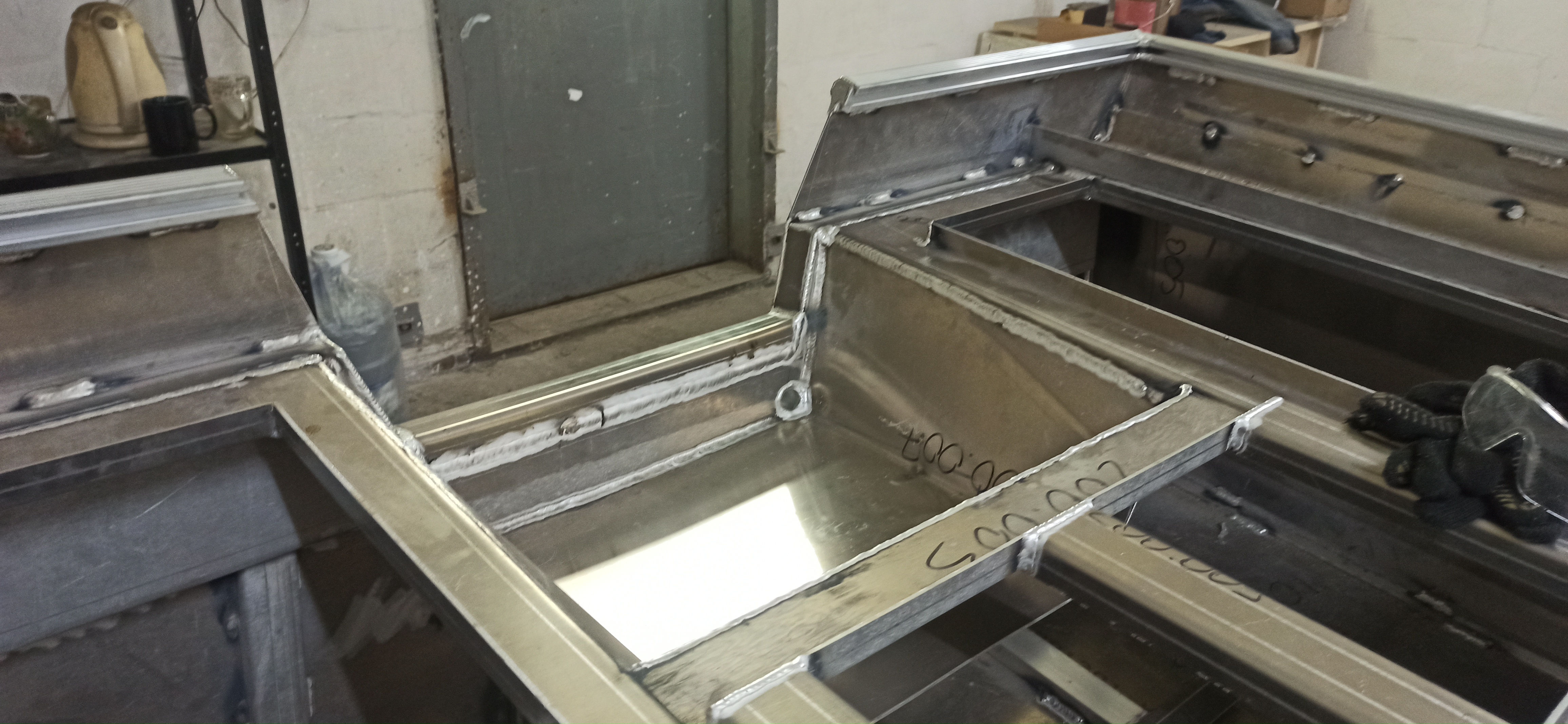

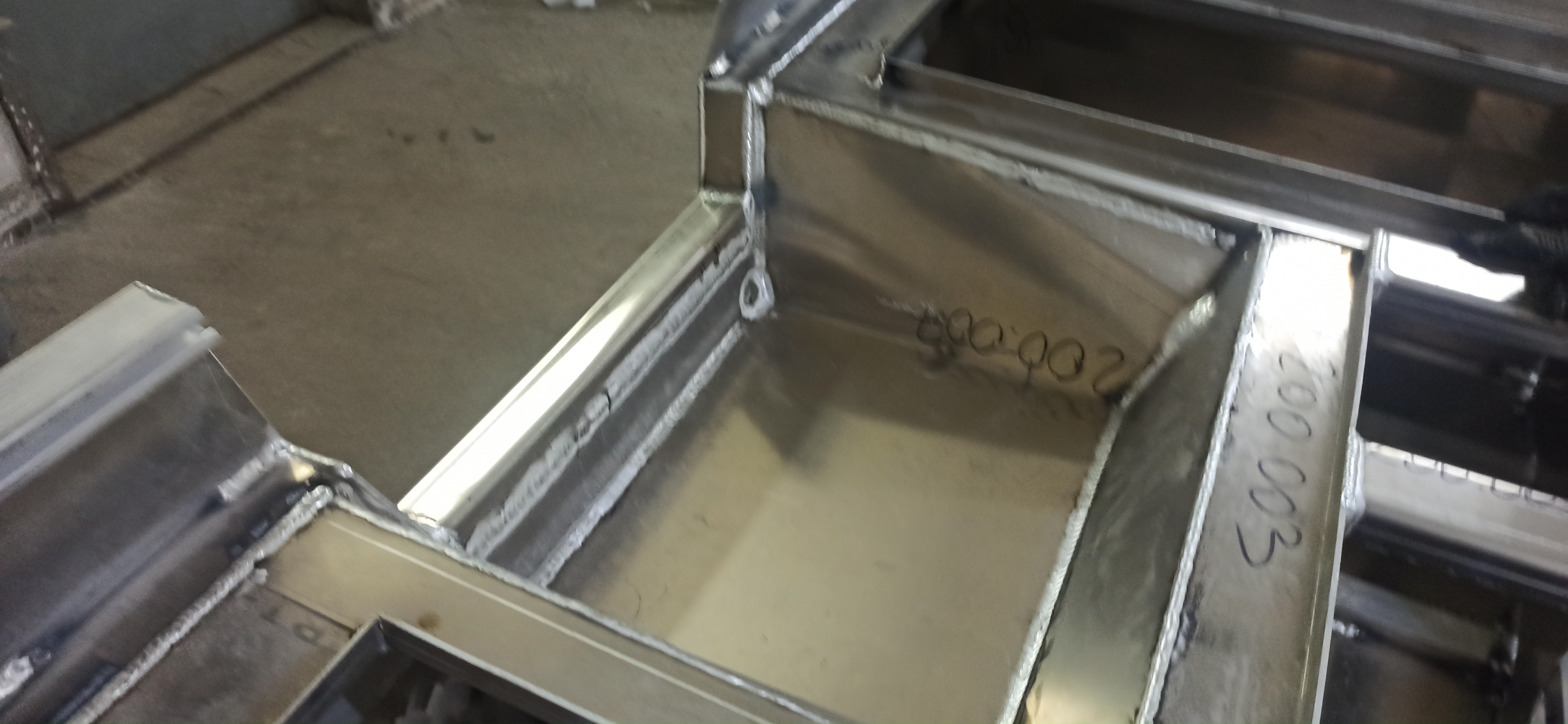

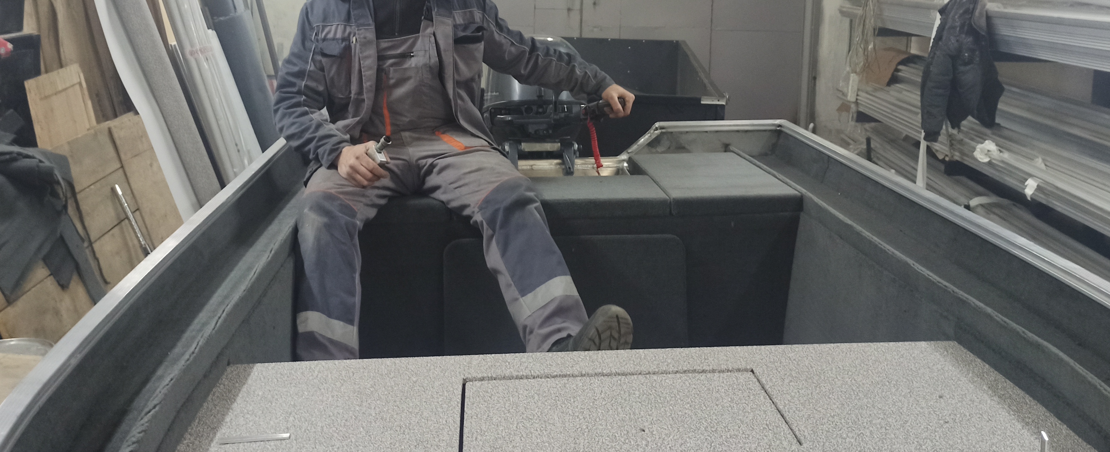

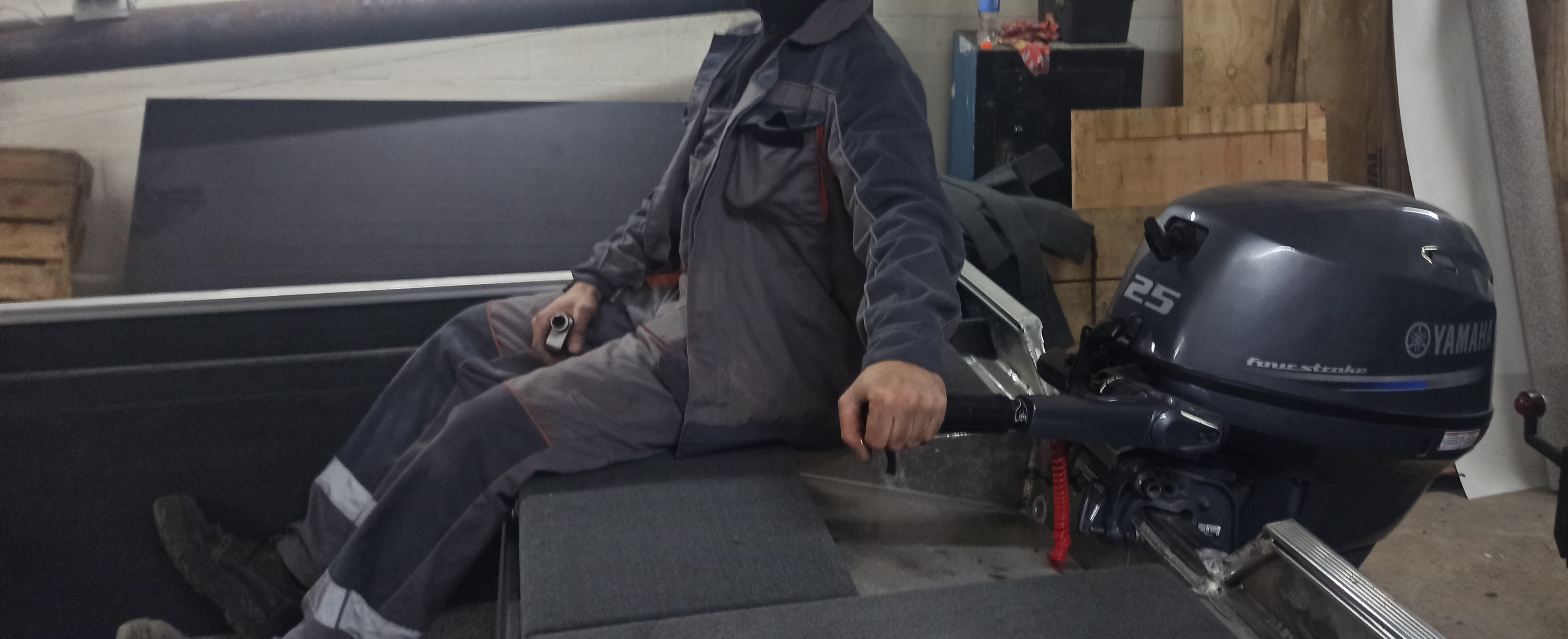

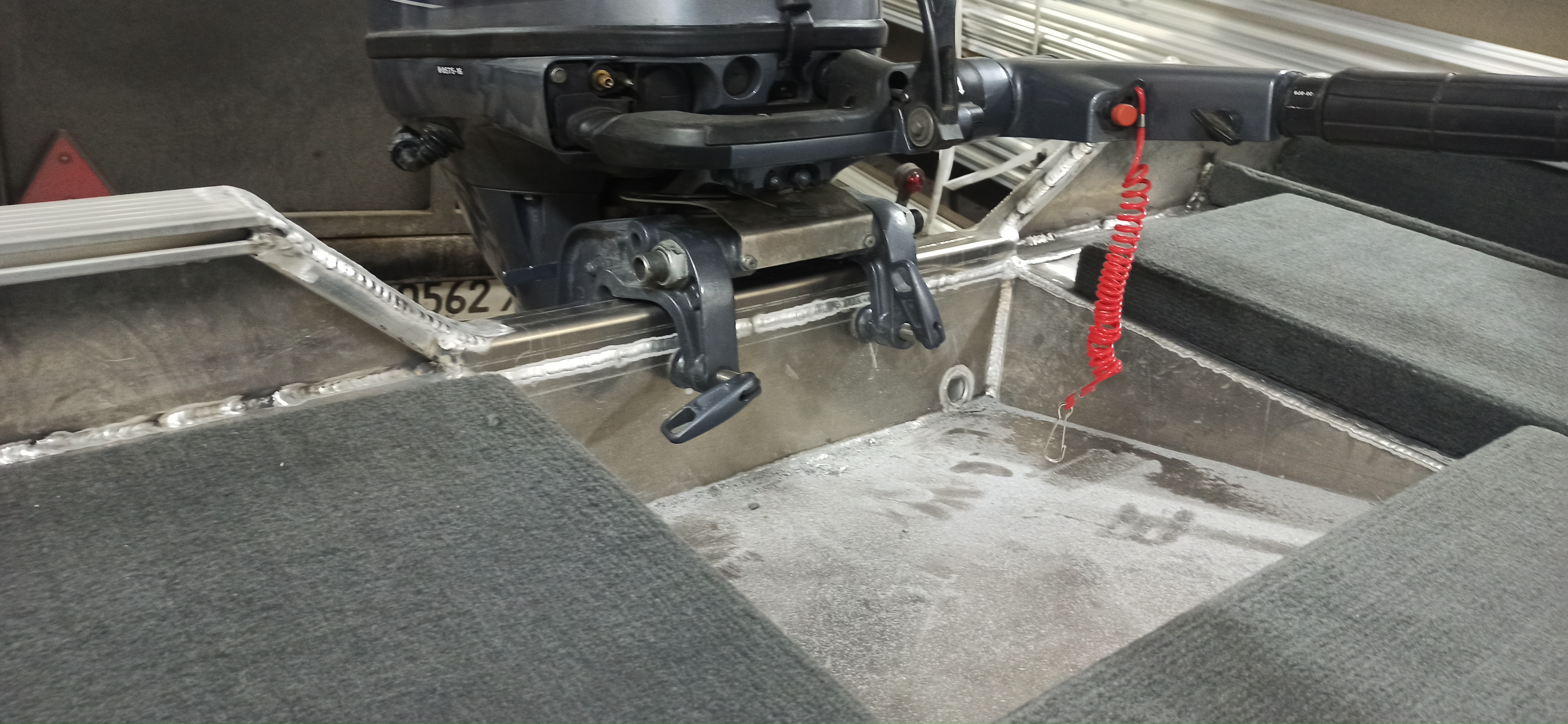

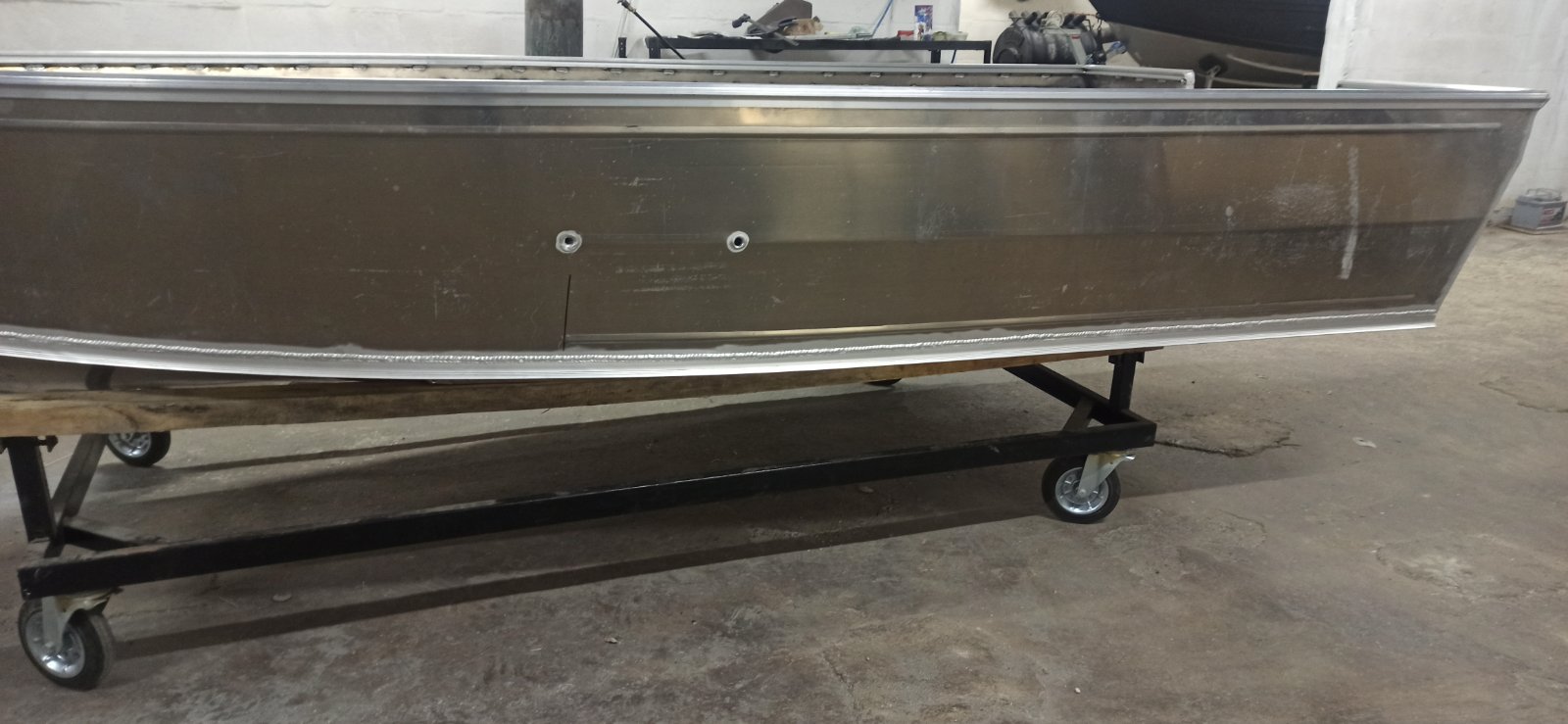

Вітаю
Задня платформа і зручність керування румпелем.
Нагадаю корма самовідливна з сухими рундуками.

Не знаю как кому но мне больше нравится когда есть консоль, осенью очень помогает от холодного ветра

А мне бы было интересно на неё под румпелем глянуть. Все таки в этом размере консоль прилично места скушает.
P.s. Толя, я знаю что у нас страна советов, лезть в готовый проект со своими мыслями немного неправильно, но один момент. На 420 Фурсиле вариант румпельного управления при низком транце, 380 мм был не самый лучший. Высокая перегородка между рецессом и копкитом. Мне не очень понравилось. Это так для информации.
Допис від Кацан Переглянути допис
Вітаю
Пока писал опередили. Если на фото транец 380, то жирный жир.
