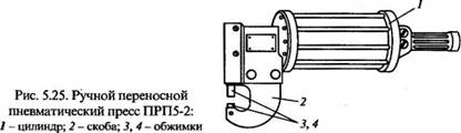

Пора прекращать этот приступ паранойи Если кто то чего либо не видел, не встречал, не знал или думает что такого не бывает... это совсем не значит что его действительно не бывает
Ручной переносной пневматический пресс ПРП5-2 широко применяется при клепке деталей общей толщиной до 4 мм (особенно в труднодоступных местах). Он состоит из пневматического цилиндра 7, который при помощи клинового механизма обеспечивает рабочее перемещение обжимок 3 и 4, установленных в скобе 2.

Если есть хоть одим механик.... Все правильно писали выше . Гидроклещи хороши при т.н U- образном механизме . А проклепать днище , киль , даже у простой Казанке ? Вы представляете этот U - ОБРАЗНЫЙ МЕХАНИЗМ для клепки киля Прогресса ???
