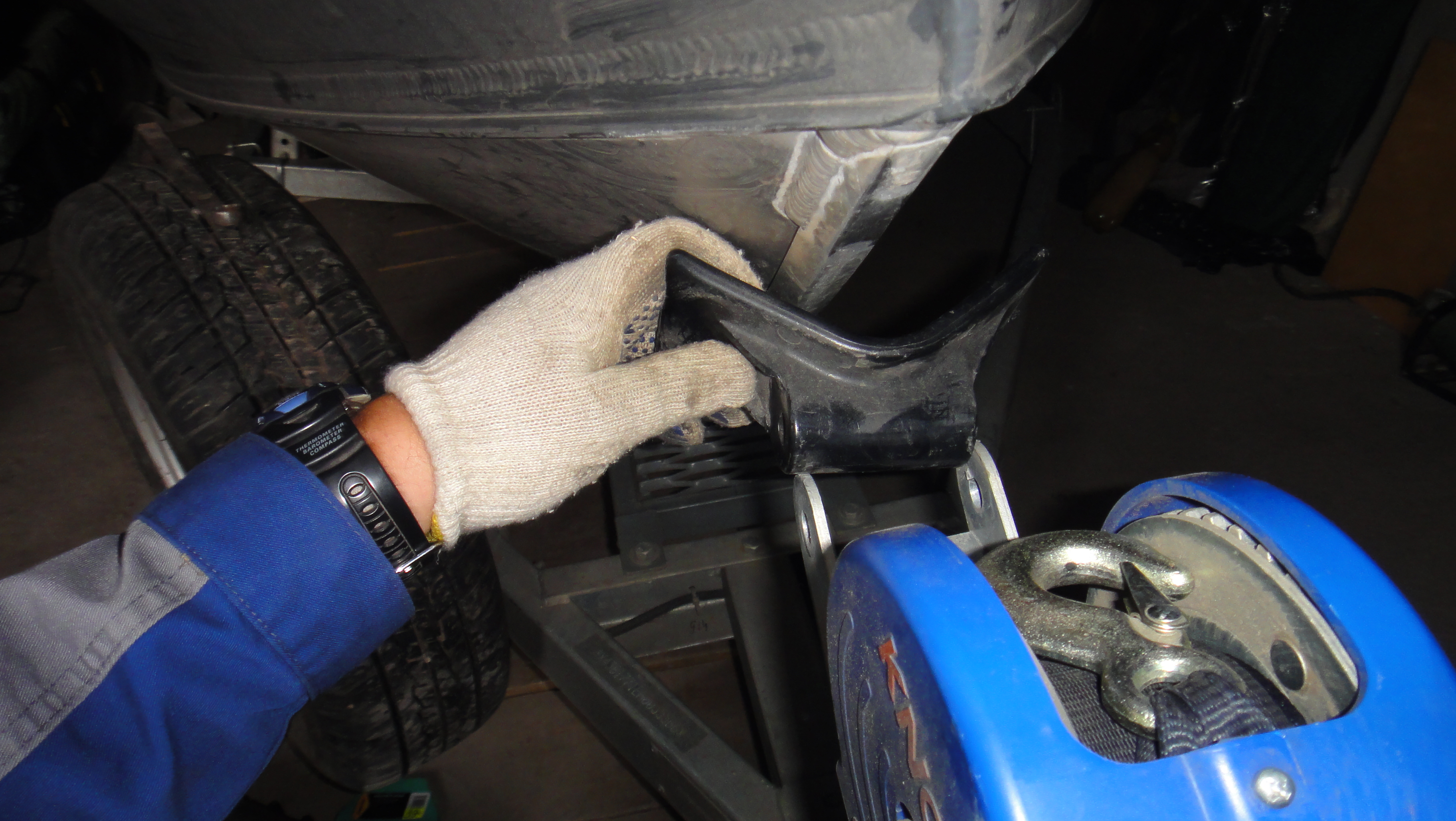

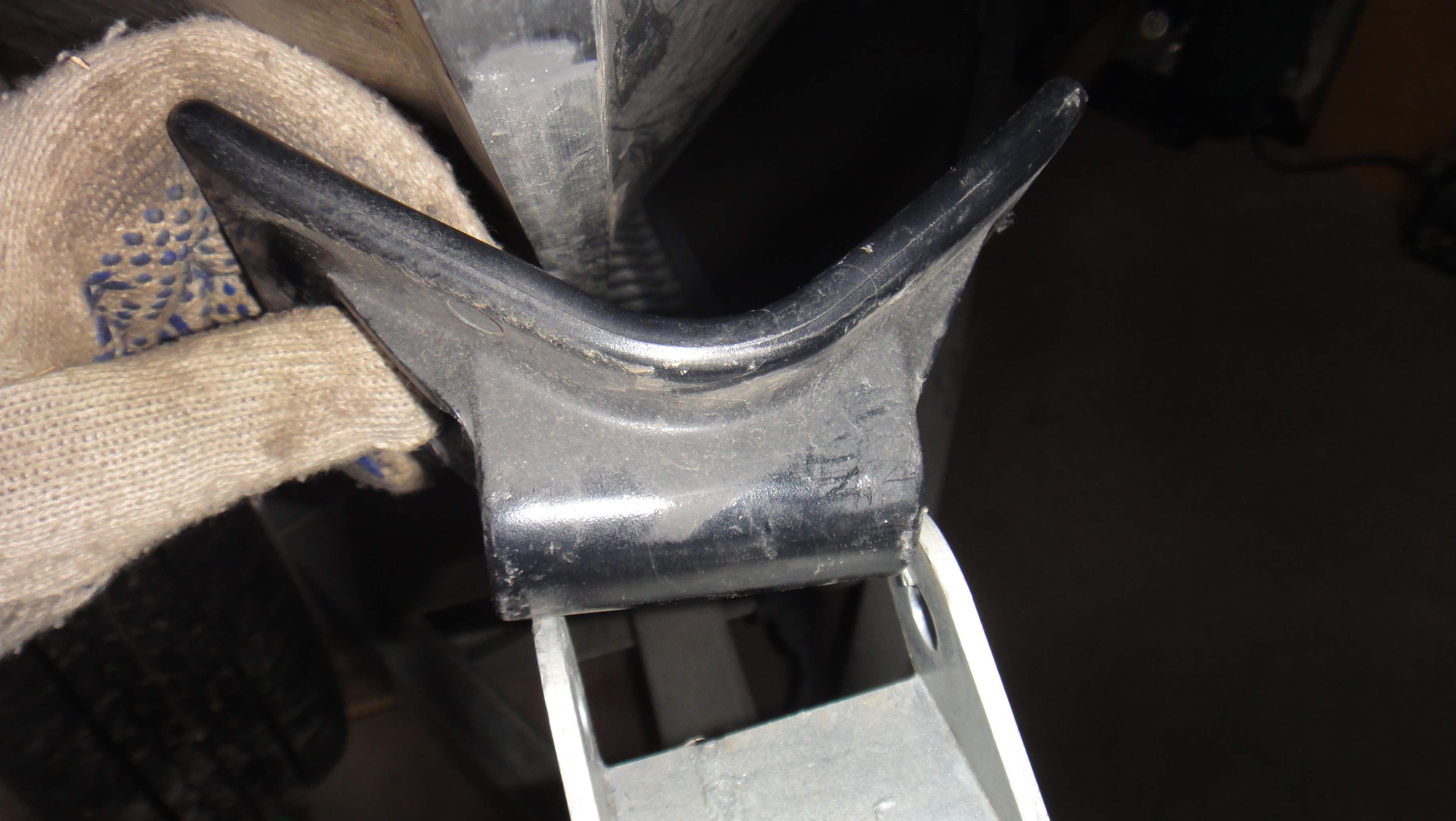

Открути двойной упор и поставь одно ухо на то место.

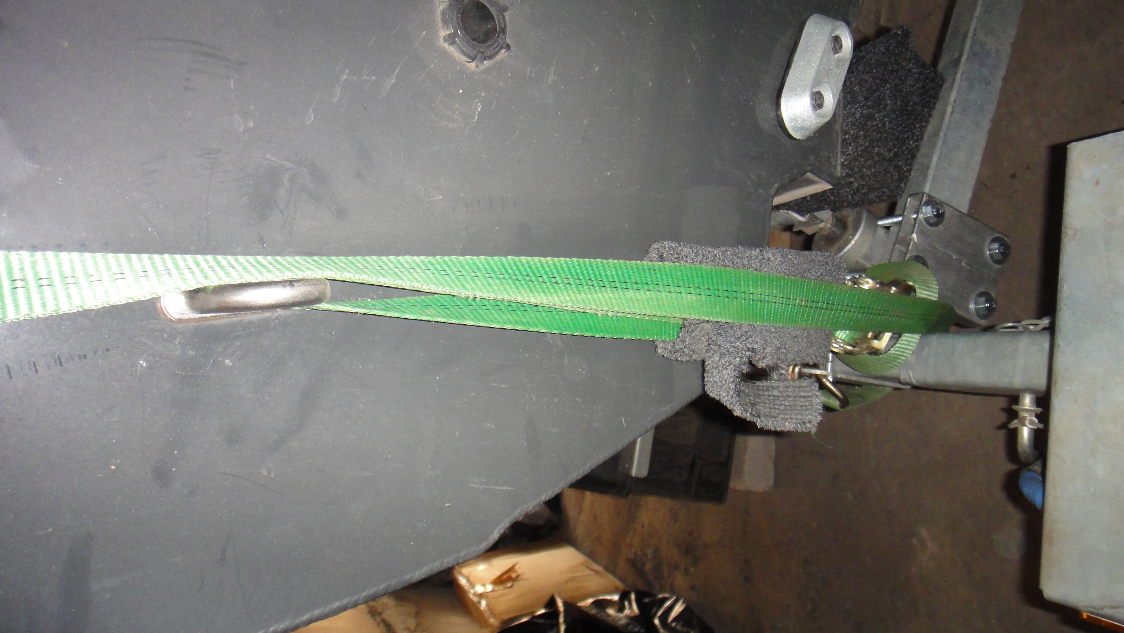

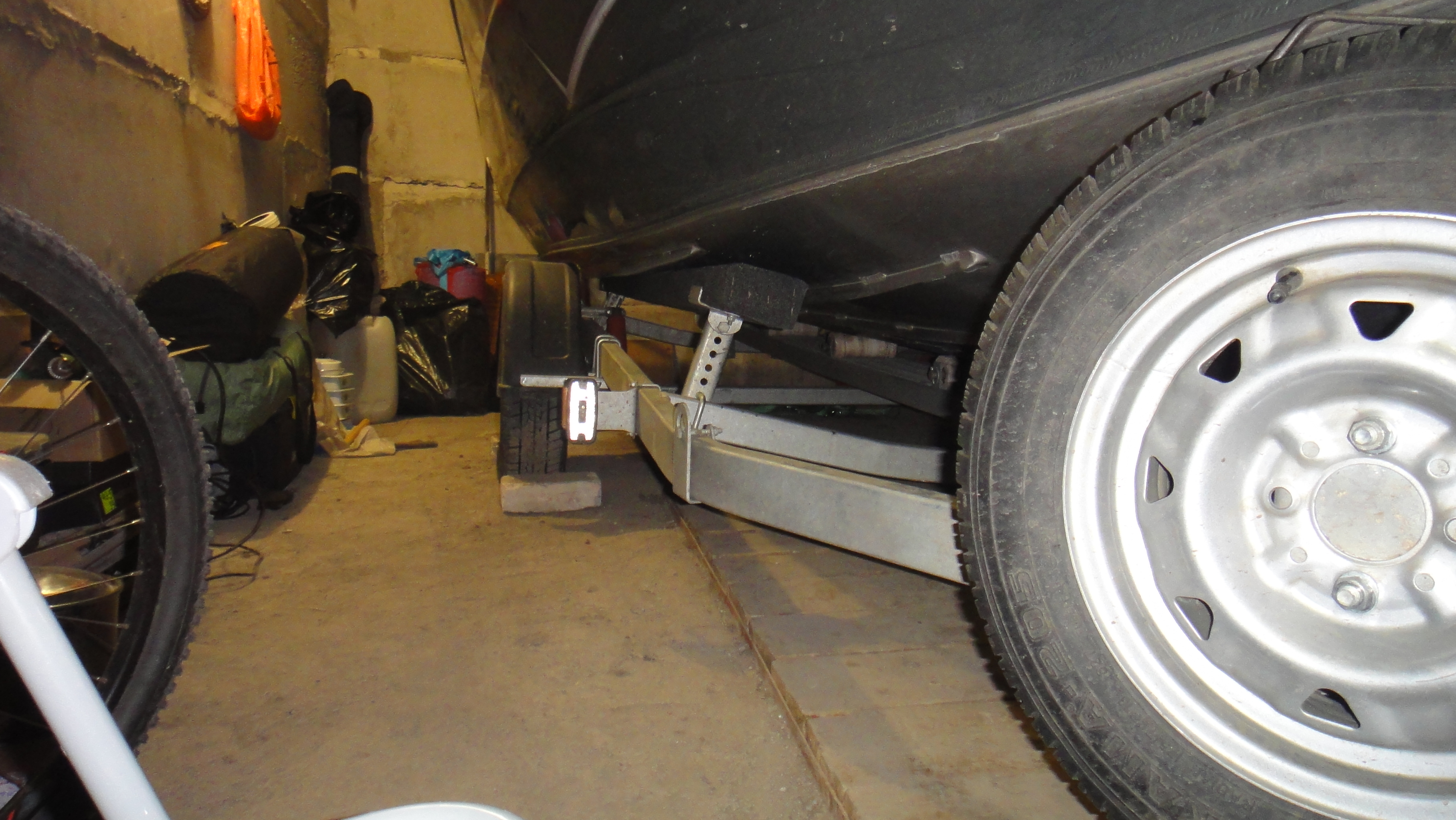

Сегодня после работы тренировался. не получилось.

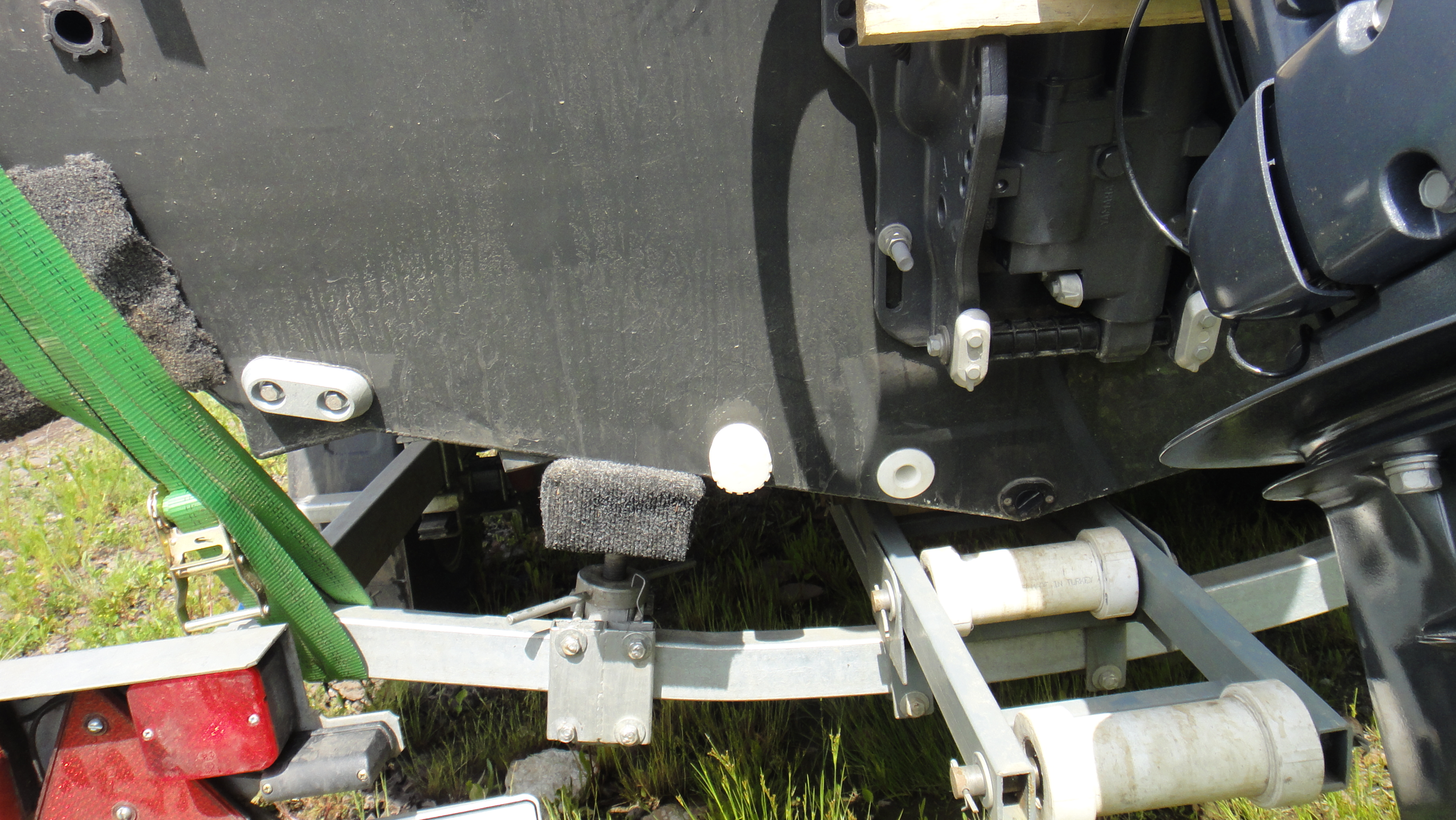

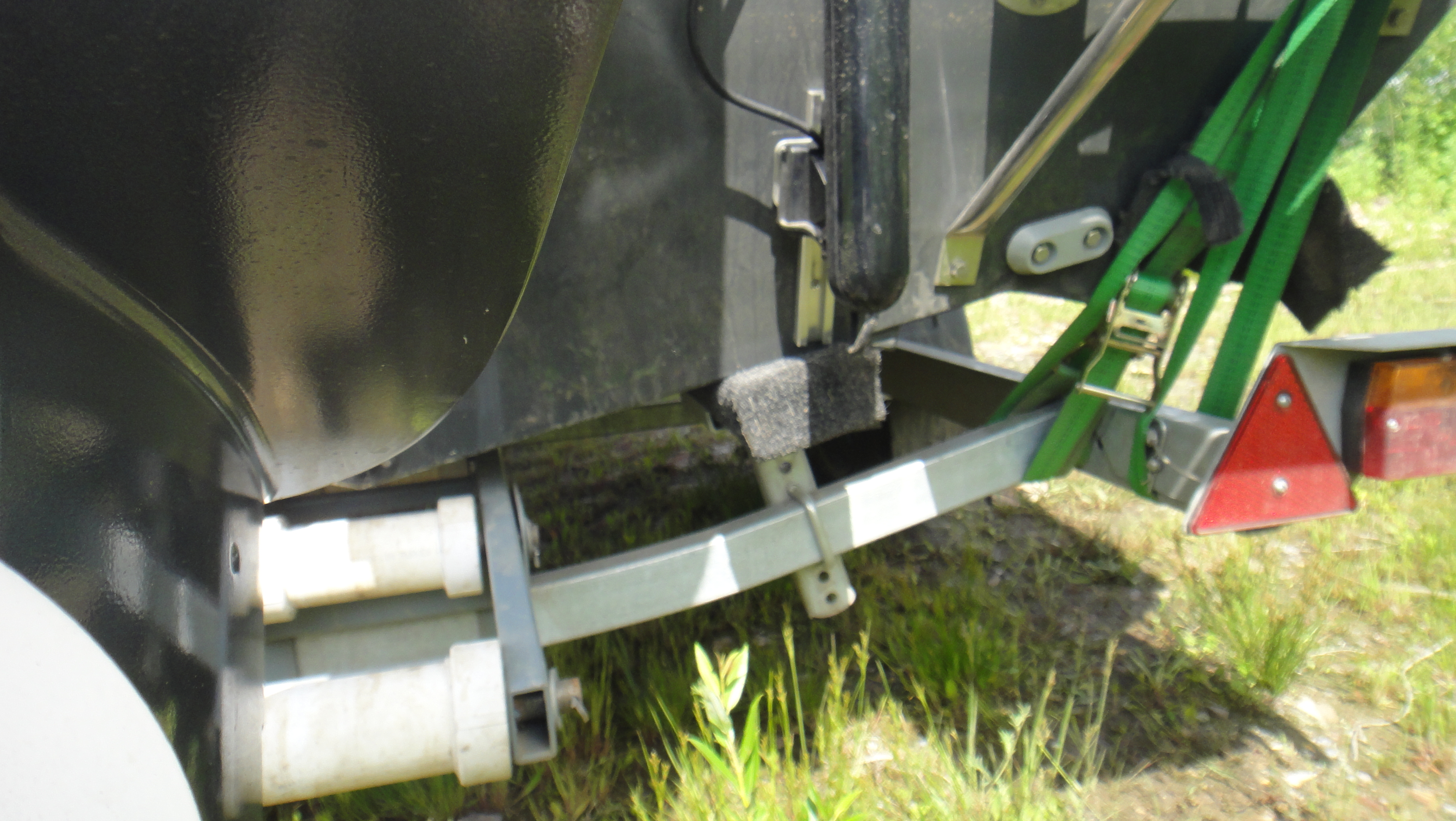

Прошу не ругать. У нас в регионе таких лодок нет, подсмотреть негде. Пока в тырнете нарыл такое решение:

может у кого есть готовое решение, без глобальных переделок?

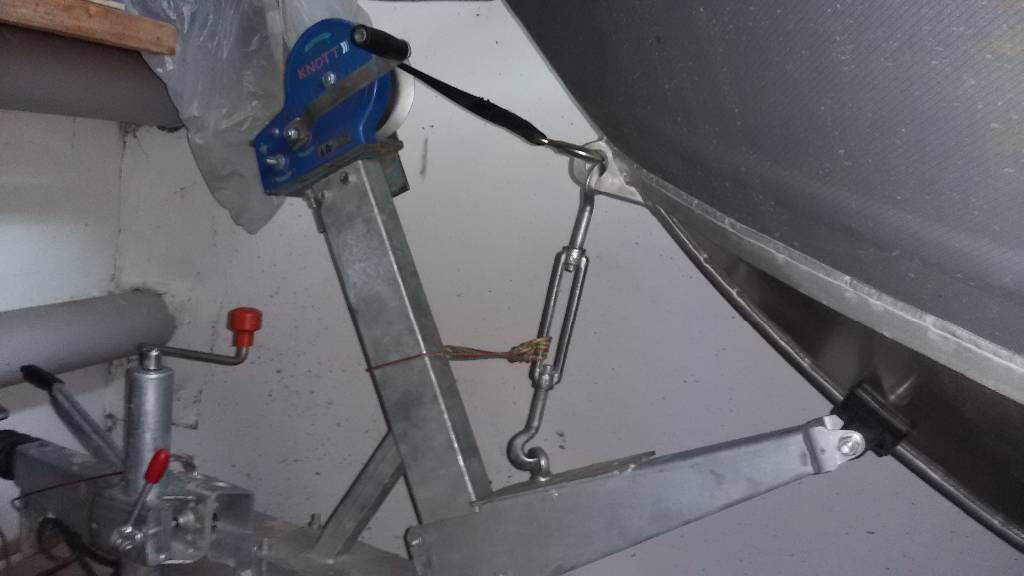

Последние приготовления перед"Розпретом"(Папа так говорит-установил новую лебедку и поменял схему крепления лодки.Схему крепления хотел такую со старта,но производитель тогда был другого мненияЛебедка тоже не давала мне покоя с начала эксплуатации,а осенью имея небольшую травму сухожилий руки и вовсе за....мучала.Теперь думаю все будет айс
Андрей, если не трудно поделитесь чертежом или эскизом с размерами носового крепления.
Дитя малє.
Болгаркой подреж резину что бы влезла в проушины....и их можно разогнуть немного ломиком. Всё станет.

Дитя малє.
там не резина, какой-то хрупкий пластик. уголок уже отломил на одном, как стекло колется.

Допис від Алексей Магн-ск Переглянути допис
Лучше заколхозить из металла,потом накрыть резиной
Старий 19.06.2017, 22:41   #2953 (permalink)
Типово Re: Финвал 475
Дай токарю на бутылку и он выточит тебе аля-ролик из крепкой резины в размер.Там чисто УПОР.
Завтра померяю и скину,без пытань.Ну а проблемой лакокраски соседи походу не заморачиваются.Посмотрел фотки на BoatLab.Pro=-на всех через .....жжжж
Алексей Магн-ск, Попробуй те все ж поиграться с регулировками своего упора(может пару дырочек просверлить дополнительно)
Я никого не ругаю! Мы же тут специально собрались что б общаться и обсуждать возникшие вопросы!!!

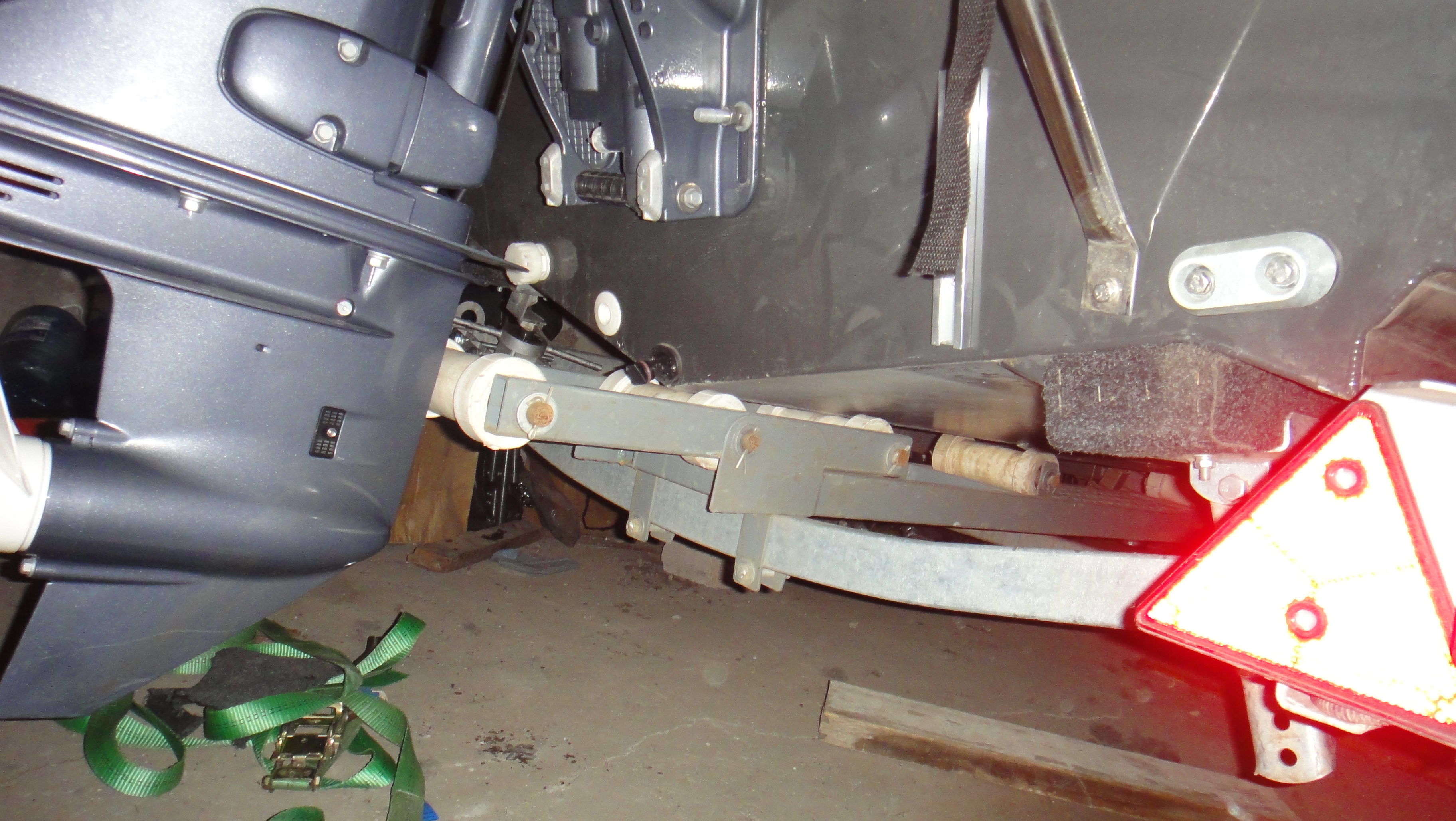

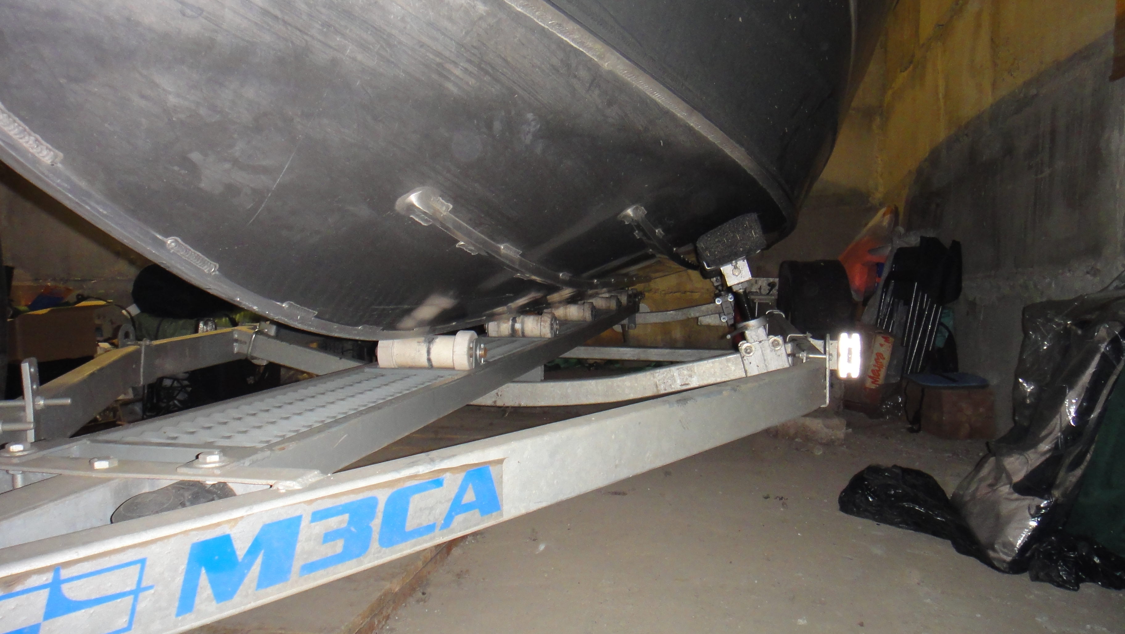

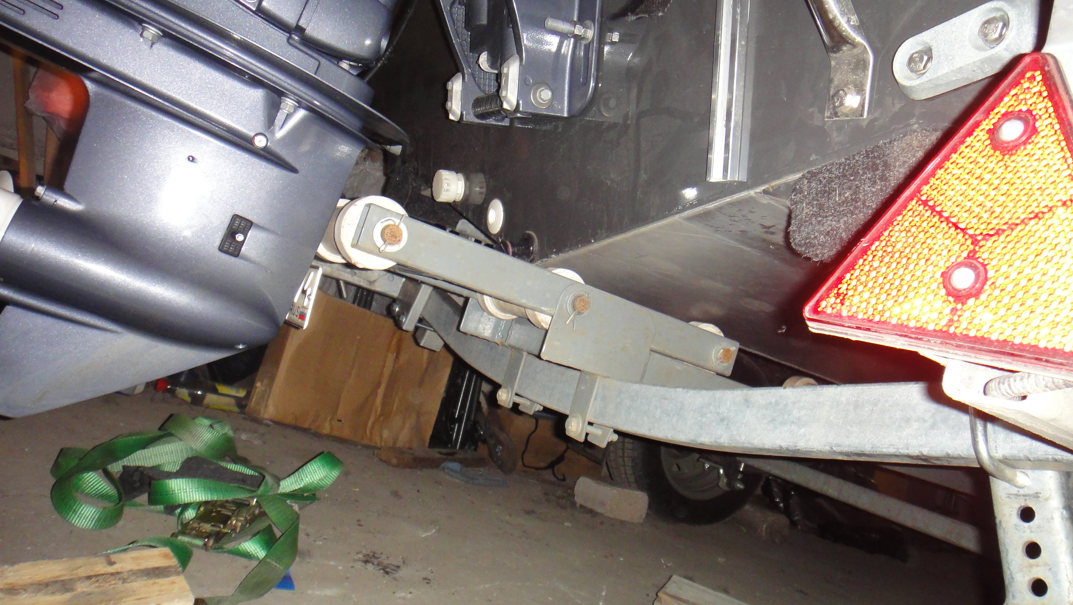

А может просто поиграть с настройкой ложементов?
Добавлено через 55 секунд
Фото всего лафета?
Добавлено через 20 минут
Верхний упор под рымом,на крашенной поверхности,и просто подкладывать кусок ковролина.Не будет задиров...У меня товарищ так делает,все работает...

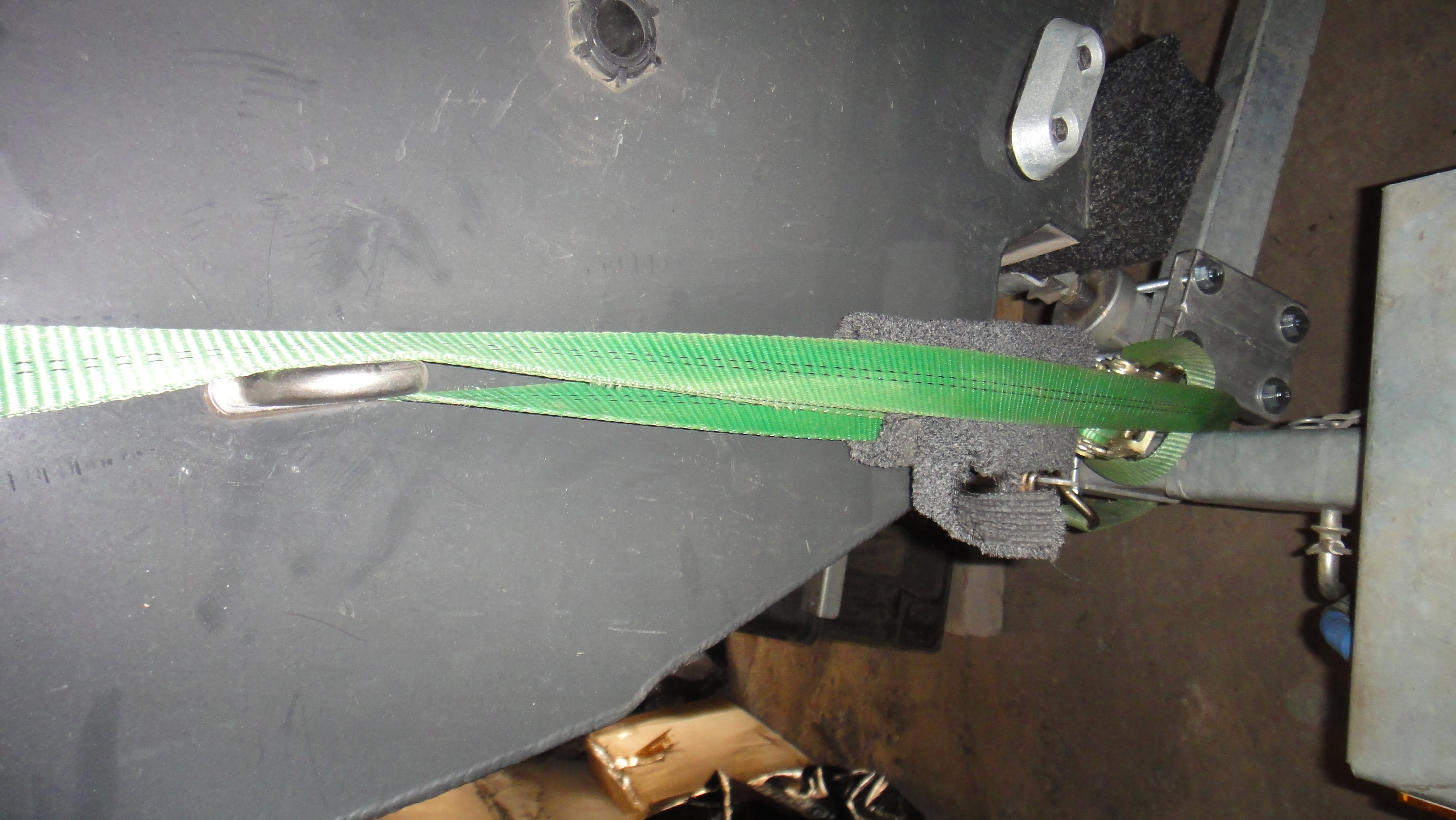

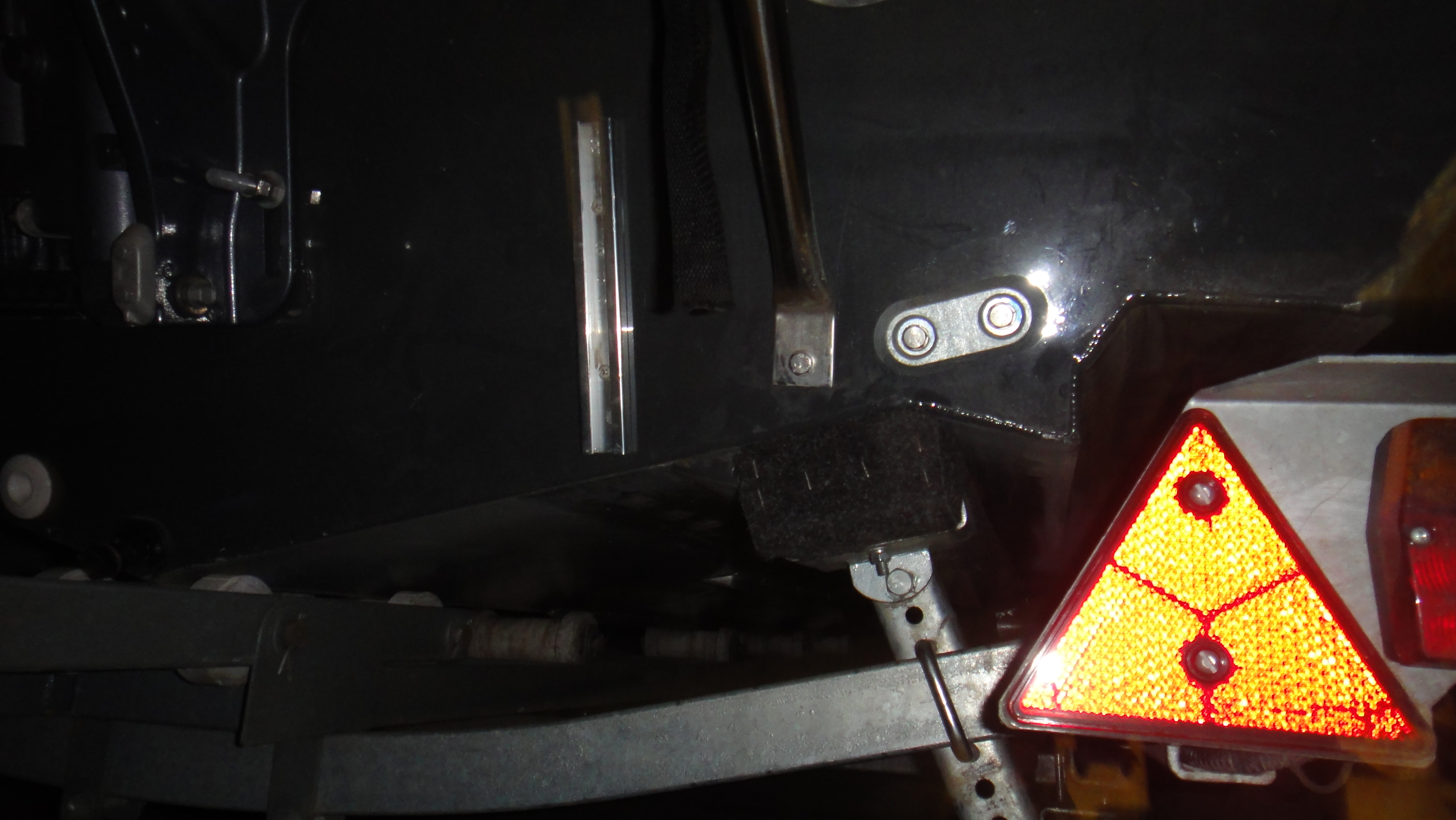

фото всего прицепа в выходные. в будни он гараже живет.
с ложементами играюсь. было как на фото - раздвинул.
Судя по Вашим фото.с лафетами у вас .мягко говоря печалька.Светотехника.фурнинура и некоторые"инженерные"решения -вызывают улыбкуДля облегчения и оптимизации кормового крепления(хотя на нос тоже нужны)Вам нужно либо изготовить. либо купить передвижные крепежные петли(видны на моем последнем фото несколькими постами выше)
Что до чертежей-скинул в личку(для всеобщего обозрения нужно чертить,но не вижу смысла)Отакэ
