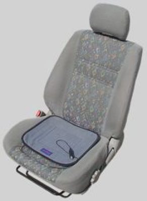

Если вышел из строя только один элемент покупать полный комплект не имеет смысла. Покупаете элемент, а-ля авто-электрогрелка под "сидалище", обрезаете шнур в прикуриватель, отпарываете внешнюю ткань и сам элемент подогрева (он будет на основе похожей на синтепон) с проводами нужной длинны закладываете между обшивкой сидения и поролоновой основой а провода подключаете вместо родного подогрева.
В 90% случаев этого достаточно, на оставшиеся 10% нужен будет вольтметр и амперметр плюс 1-2 автомобильных (12 вольтовых) реле
ПыСы. Во вложении образец электрогрелки

На снимке Емеля1. Размеры указаны 40х40 (не великоват?). На встраеваемых размер меньше. Плюс мощность встраеваемого 70 Вт, а этого20. Будет ли его достаточно?
Востаннє редагував Muller: 04.01.2014 о 20:18.

Фото я взял из инета для примера. Но скажу, в реалиях где-то так и есть 40х40, когда снимешь (оторвешь, отпорешь, отрежешь) с элемента обогрева чехол получаешь "синтепоновую" белую основу, а внутри нее просматривается черная лента(это важно "лента") шириной 15-20мм. Основу можно обрезать, но не резать саму ленту. В итоге можно получить размер на 5-8см меньше.
Мощности подогрева "Емели" достаточно, по крайней мере жалоб я не слышал.
Бывает, когда кожаный салон сшит на плотной основе, но для этого есть вариант с 1-2 релюшками. В итоге получаем два режима нагрева.
ПыСы. О углеволоконнной ленте. Бывает лента узкая, около 5мм, а бывает проволока (китайцы не дремлют). Узкая лента еще ничего, но проволока нам не нужна!!!
