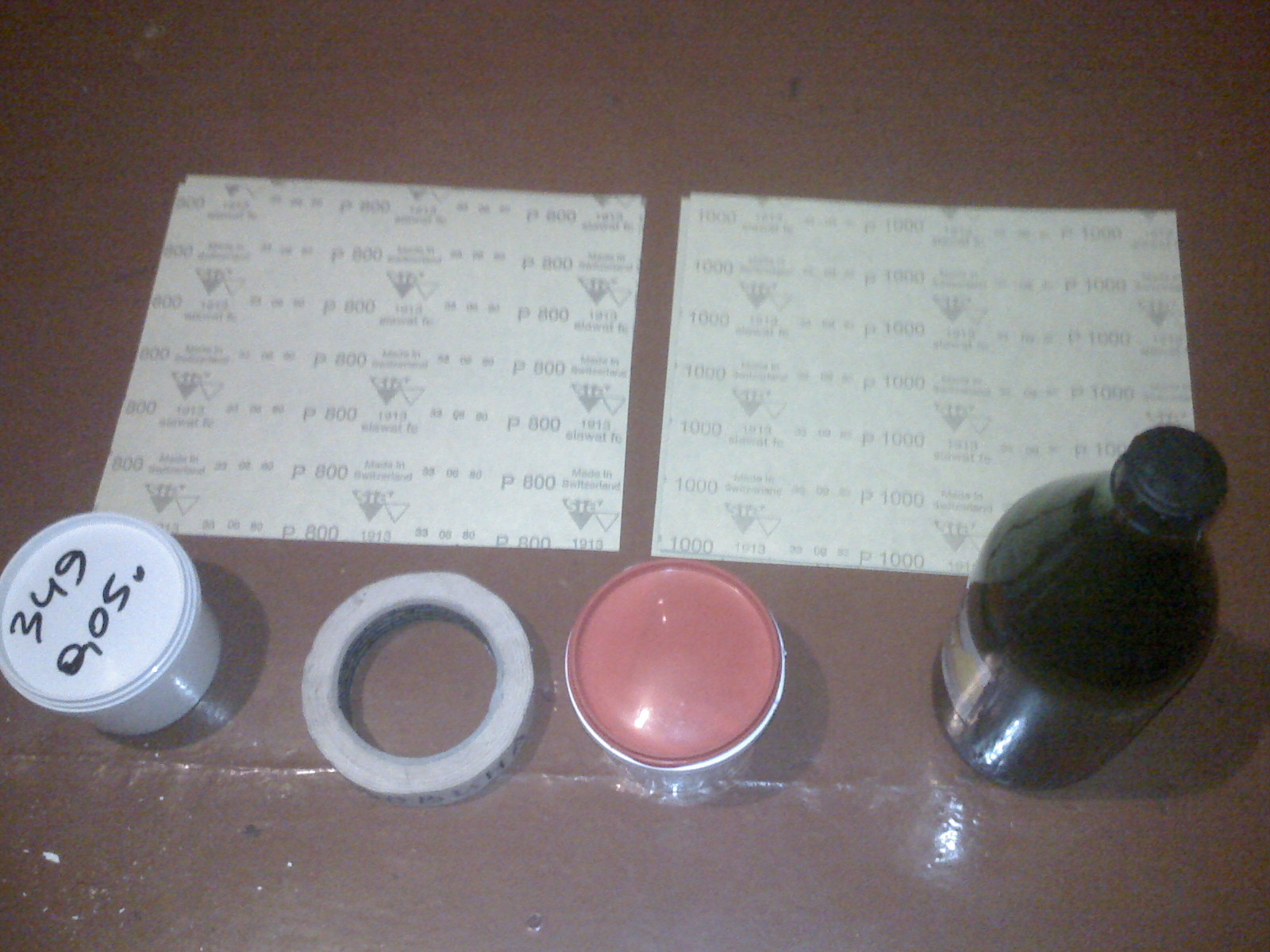

Ну значится скупился.Нождак Р-400 есть буду убирать крупную коррозию.
Р-800 буду уибрать риски от 400-тки.Финишный проход 1000-ной, ну и там далее два вида пасты.Чуть крупней,и финишная.Ну и покрытие лаком.Таков план действий,по восстановлению.Надеюсь хуже не будет,чем коррозия под лаком.

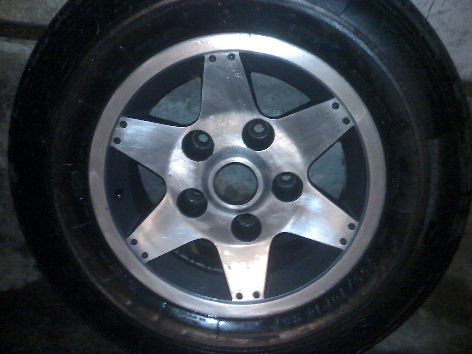

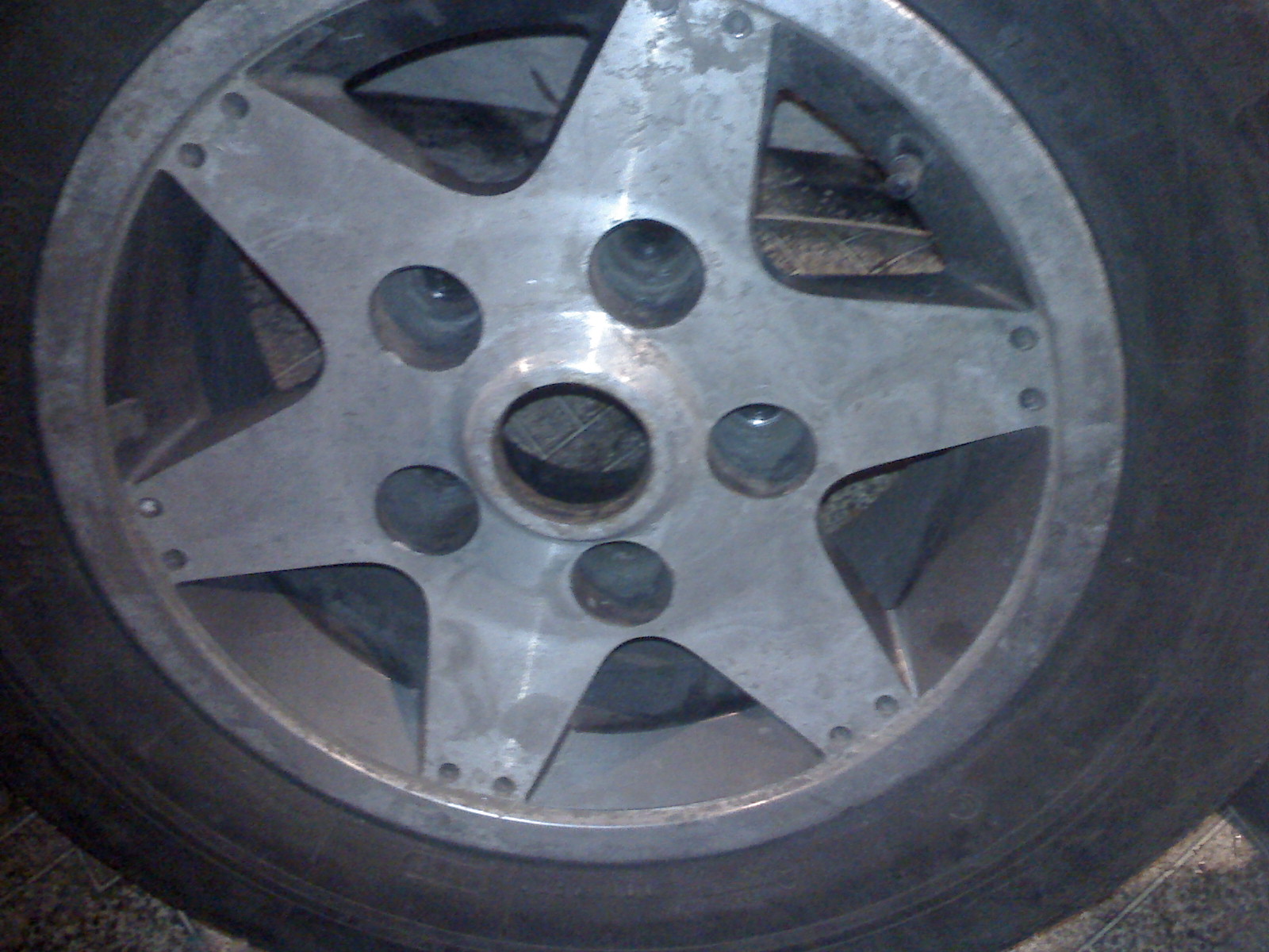

Начал смывать лак смывкой для краски.Оказалось фигня это всё. Если смывка слабая даж не надо начинать,будет долго .И если сразу не смыл всё лак ещё и дубеет к тому же.
Не обошлось без колхоза. Взял так называемый нож для бумаги.Лезвие гибкое, и пришлось механически удалять.
Конечно при таком колхозе имеются сколы.Но 400-ка всё вроде снимает.Но сами понимаете добавляет работу для рук.
Ну и собсно на фото очищеный от лака диск,и после обработки 400-кой.
Чуть ещё не дотёр,целый день мотался.Устал.Но в принципе результат виден.Затра думаю ещё посвячу дискам.Дотру это,и затру ещё один диск.

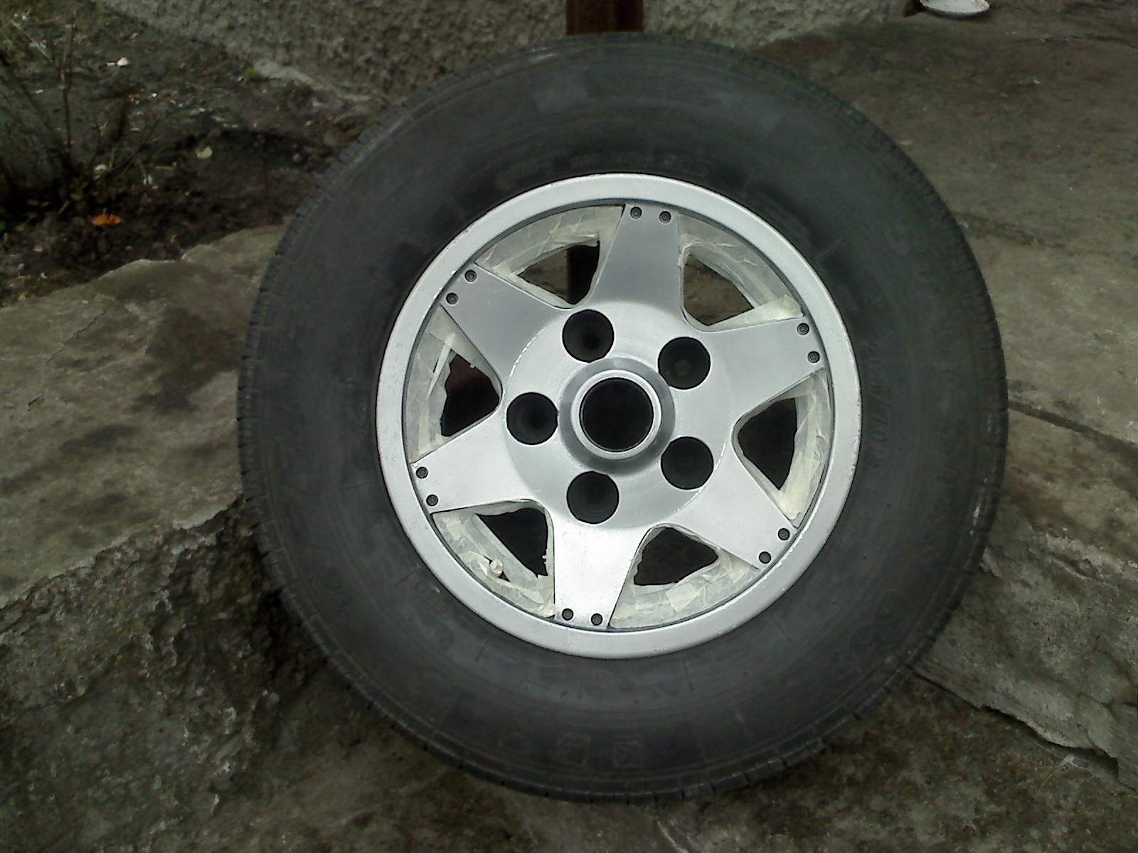

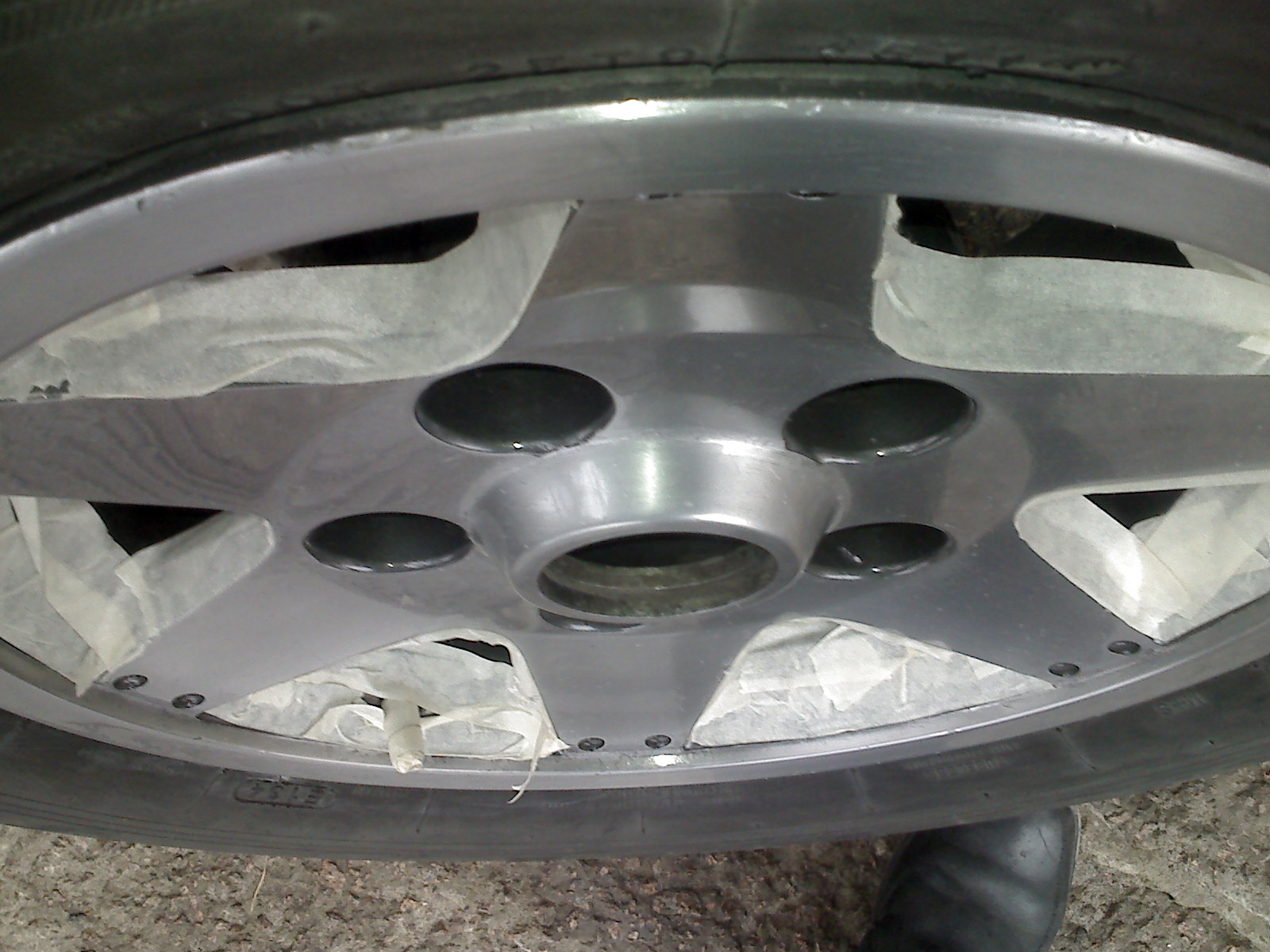

Нуи как бы ввиде отчёта.Конечный продукт. Пару фот.

Сыпасибо за отзыв. Драить пришлось не один вечер. Тремя видами нождаков.И полировка пастой.
