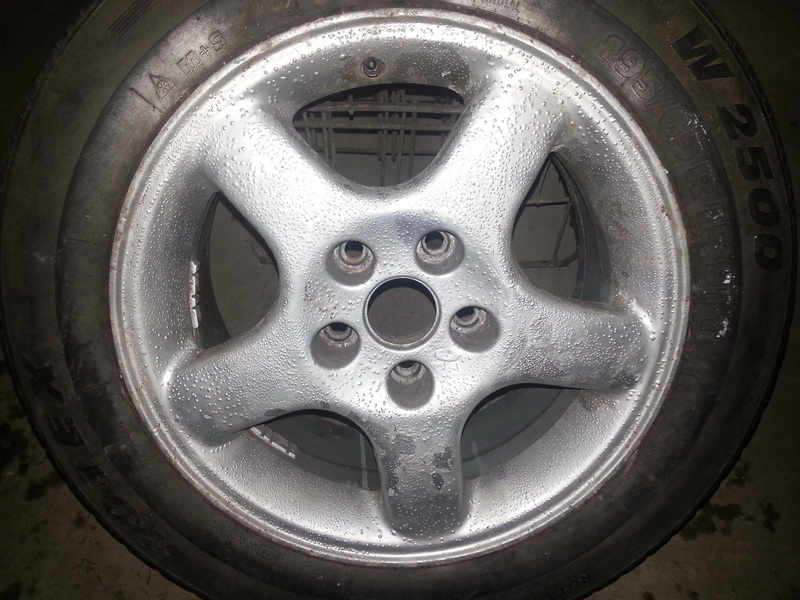

Давай фото, и отзыв после некоторого времени эксплуатации.
Сам как раз в раздумываю, чем покрасить диски. Если не трудно проверь пожалуйста адгезию на голый алюминий.
Намедне купил за 100дол, комплект дисков с резиной на "дожег", так вот предыдущий хозяин пробовал их красить не весть чем не совместимым с родным ЛКП дисков (краску вспучило, адгезии никакой, шелушится), к тому же похабно не снимая резины и т.п.
по весне планирую восстановить диски.
Назва:  IMG_20141130_155232.jpg
Переглядів: 390
Розмір:  1,14 МБ
ID:	77583Щоб збільшити малюнок, клацніть по ньому
Назва:  20141127_175435.jpg
Переглядів: 497
Розмір:  195,5 КБ
Пескоструй+порошковая покраска в комплексе берут 1300грн. (дорого)
Пескоструй отдельно около 50грн колесо, т.е. 200грн комплект, это уже нормально что бы руками не тереть
Ни и ковку ВСМПО пора освежить
Назва:  Диск_ВСМПО.jpg
Переглядів: 490
Розмір:  506,3 КБ

Если хотите быстро, сами и впринципе бюджетно освежить диски, то жидкая резина не плохой вариант. Я купил 2 балона, обезжирил диски и задул, в несколько слоев, через 1,5 месяца по краям это счастье начало слазить.
Вообщем я снял пленку, но планирую летом задуть еще раз.
Когда будете красить наносите слои равномерно после нанесения дайте 5 мин подсознут. Края надо делать толще. Фото не делал
Всё равно качественную порошковую покраску оно не заменит
