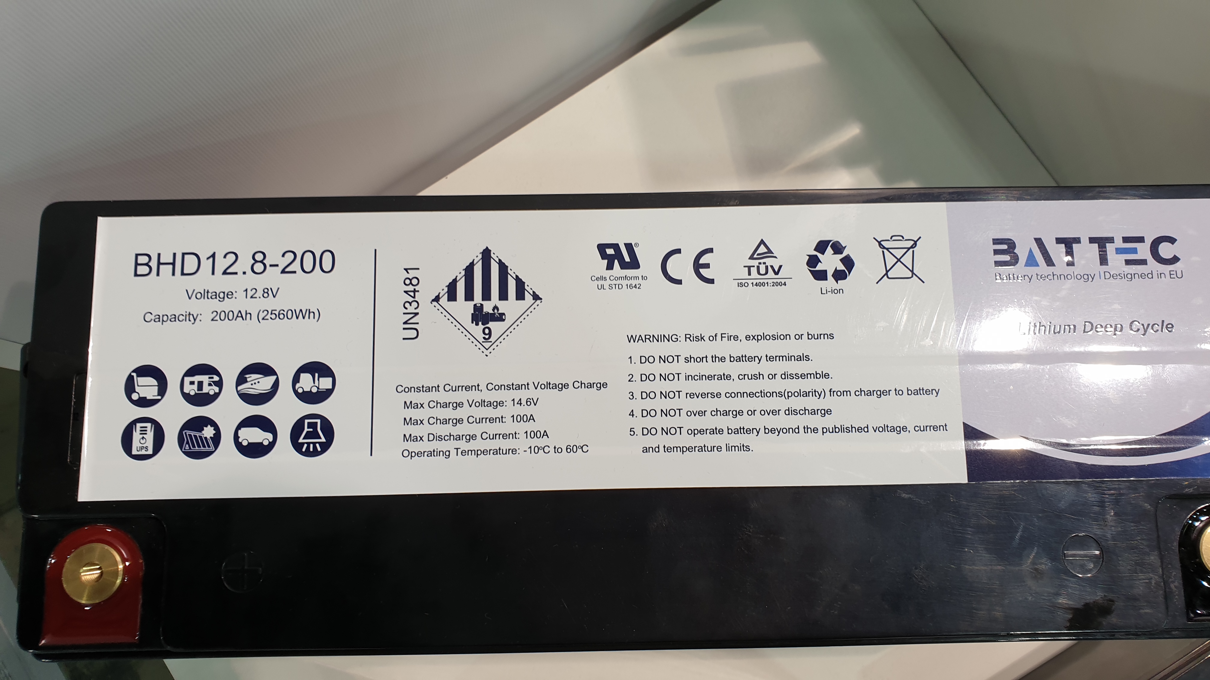

Был на выставке, приятно удивлен что появляются литиевые АКБ в "типоразмерах" свинцовых АКБ, с гарантией 5000 циклов заряда-разряда.
картинки в аттаче
ну и пользуясь случаем, хочу всем напомнить о необходимости правильного межсезонного хранения ваших свинцовых АКБ.

А ценники на такие АКБ какие?
Если брать на тяговые АКБ цены, то литий примерно в два раза дороже.
НО ! если учесть, что все кто торгует свинцовыми АКБ на этой выставке, все в один голос заявляют о том что "всего год гарантии", то я бы считал "все деньги" а не только "вот я разово купил дешевле".
и тогда получается, что проще купить один раз литий чем каждые 1.5-2 года менять свинцовые...
Кстати, регулярно продаются в Украине "батарейки" с разобранных Ниссан Лифов и Тесл (удаоренных в США) так что можно купить слегка б-у АКБ но по ценам уже сопоставимым с тяговым свинцом.
