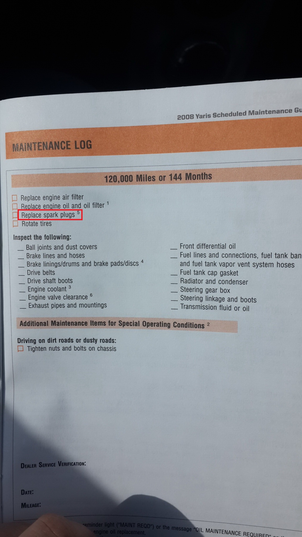

Ларик - а на этом авто через сколько меняются свечи по регламенту?
Просто интересно...
Книжка пишет про 120 тысяч миль.
Не может быть.
Где то раньше пропустил такую же строчку.
Максимум 30-40 киловерст
Старий 19.02.2014, 14:11   #24 (permalink)
Типово Re: Замена свечей
Не может быть.
При встрече покажу тебе, поищем вместе.

Ларик 120 реально до хера.
Ну это же не я книжку писал. Готов и с тобой её почитать.

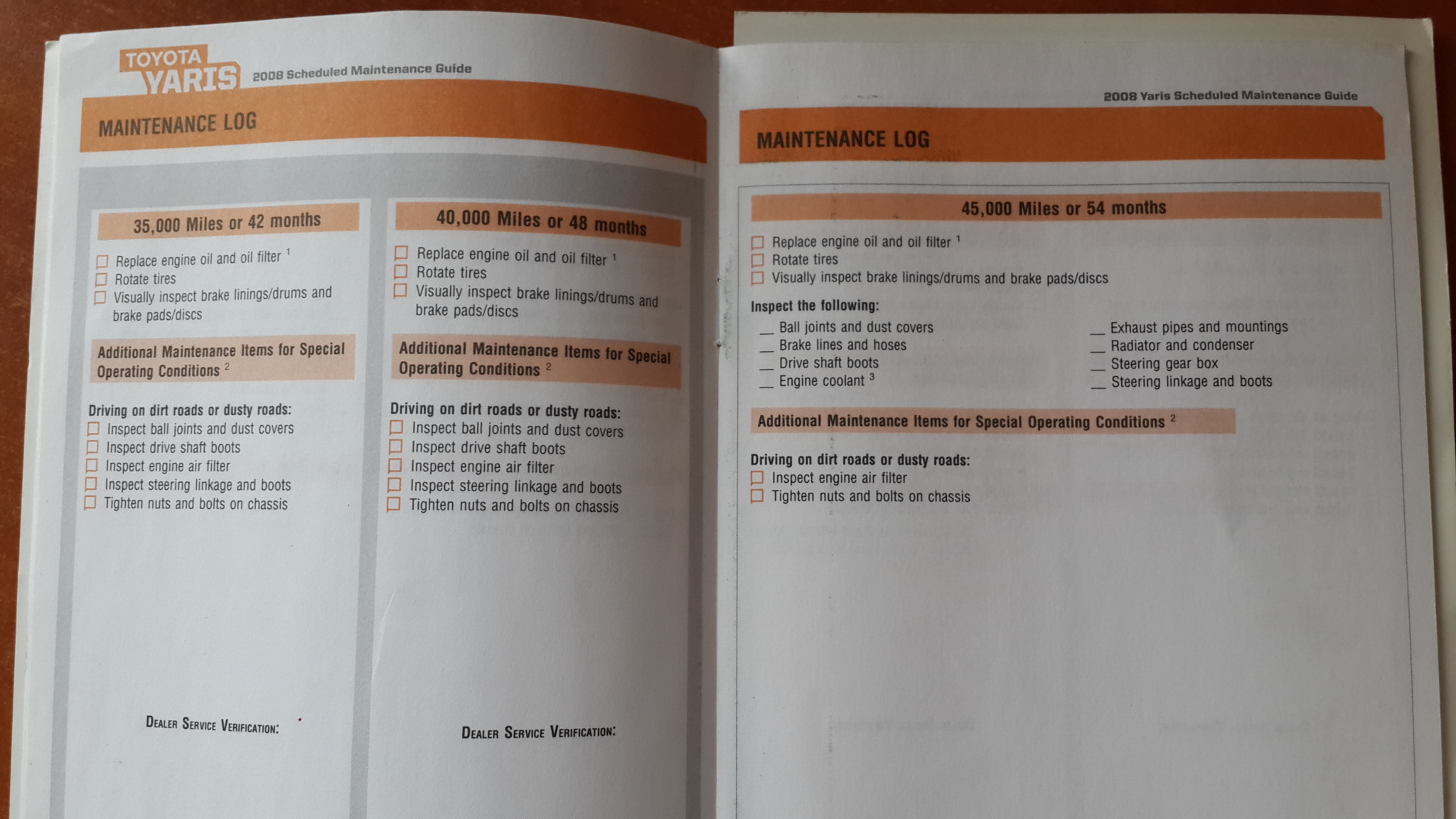

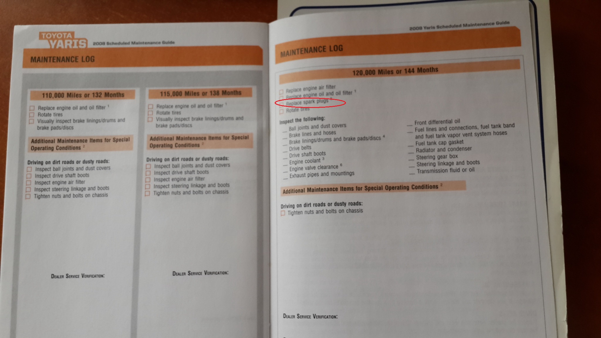

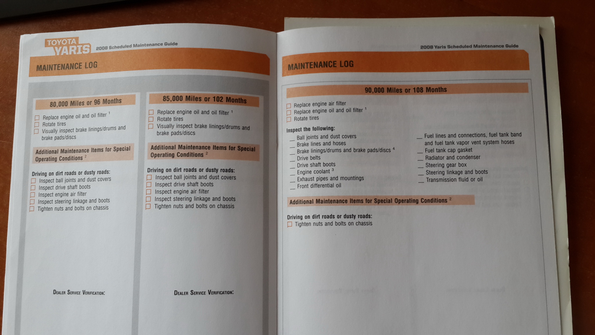

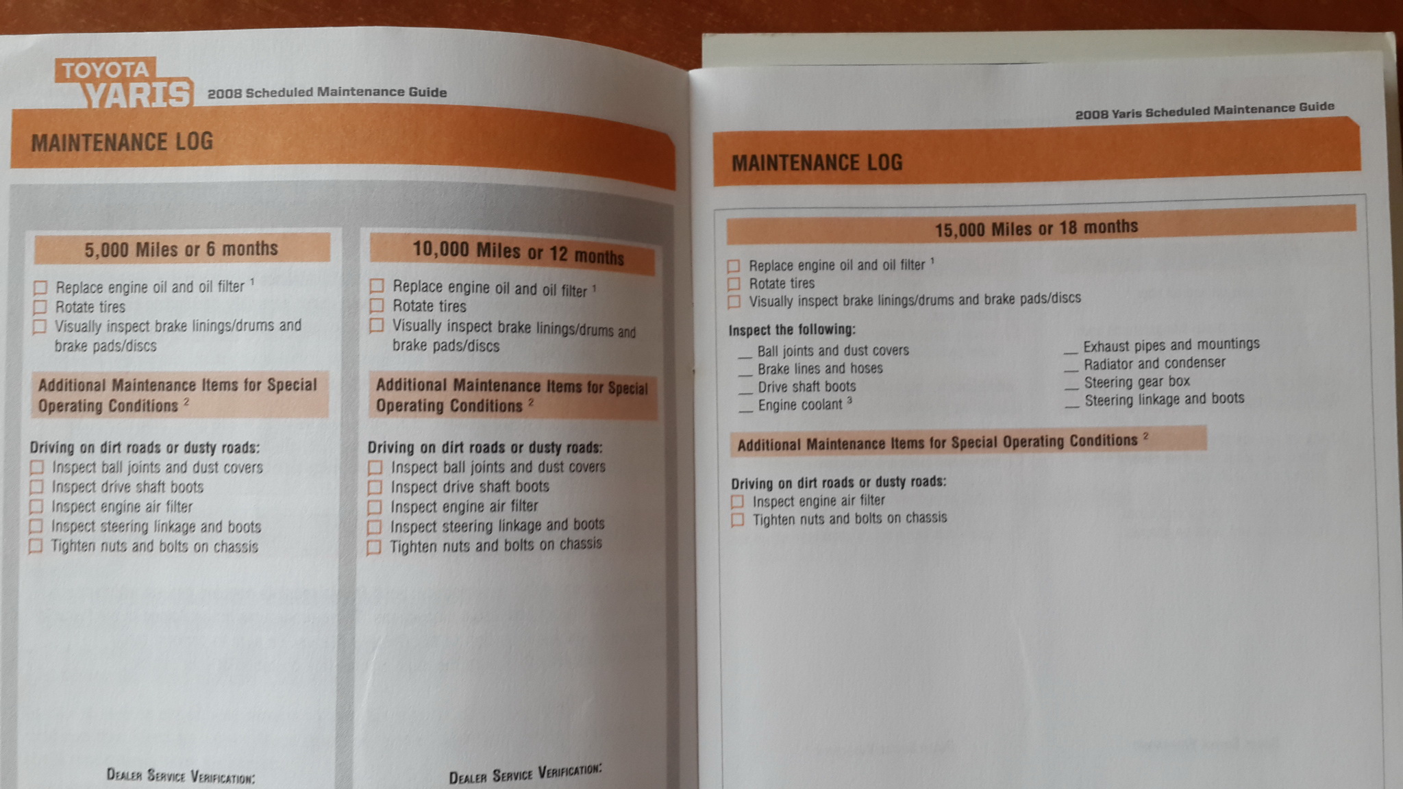

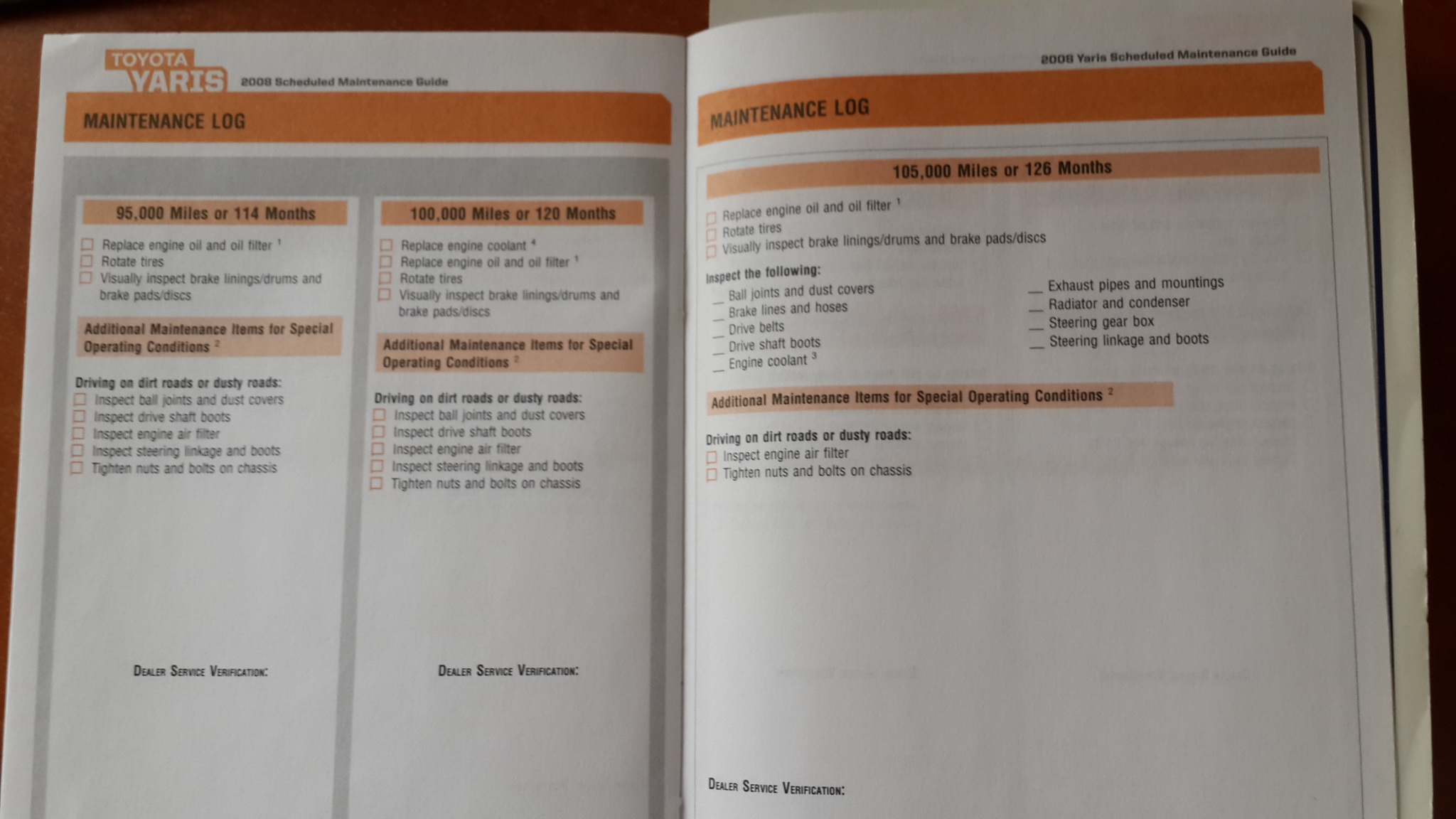

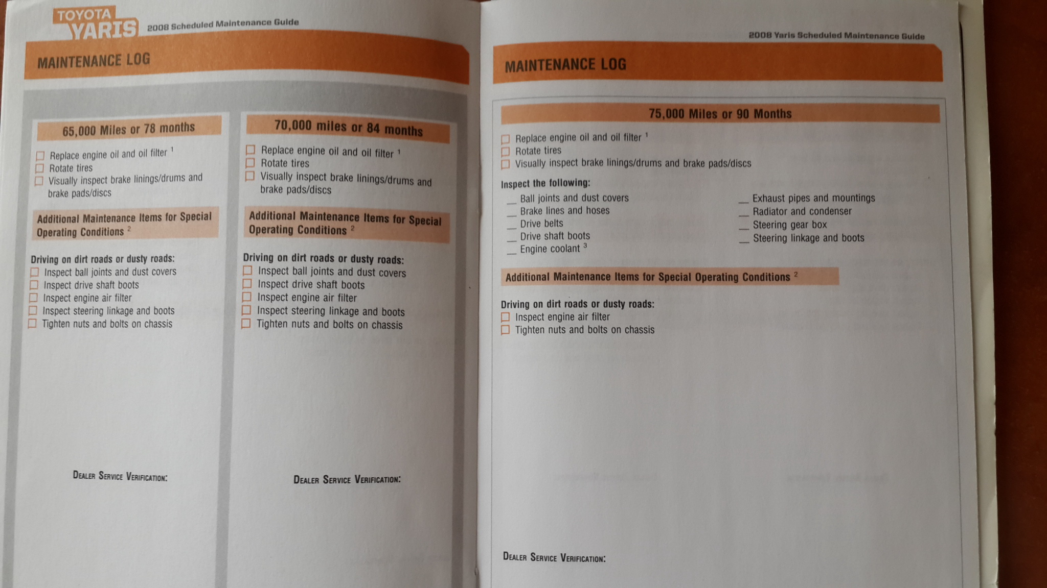

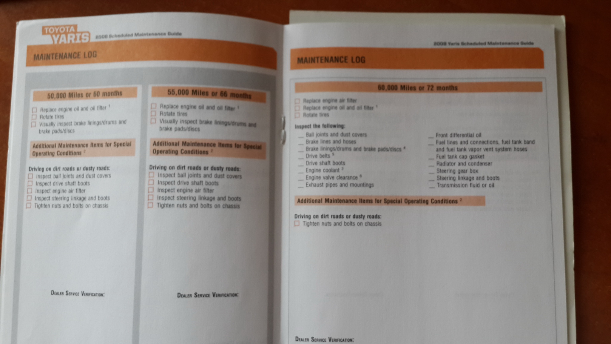

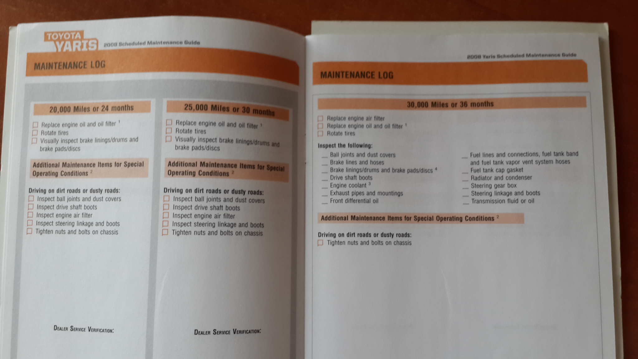

Выкладываю всю книжку. Дальше 120 тысяч больше ничего нет. Американцы наверное думают что машины больше и не ездят.

Старий 21.02.2014, 11:13   #31 (permalink)
Карапь: Самострой сталь + П4
Дописи: 2.036
Сказал(а) спасибо: 1.238
Replace spark plugs замчечено не было. Производитель считает что 120к миль они проходят.
Larik (21.02.2014)
Старий 21.02.2014, 11:27   #32 (permalink)
Допис від Sven Переглянути допис
И судя по их внешнему виду, то таки да, должны доходить!
