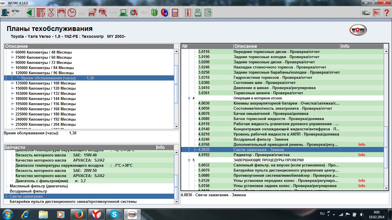

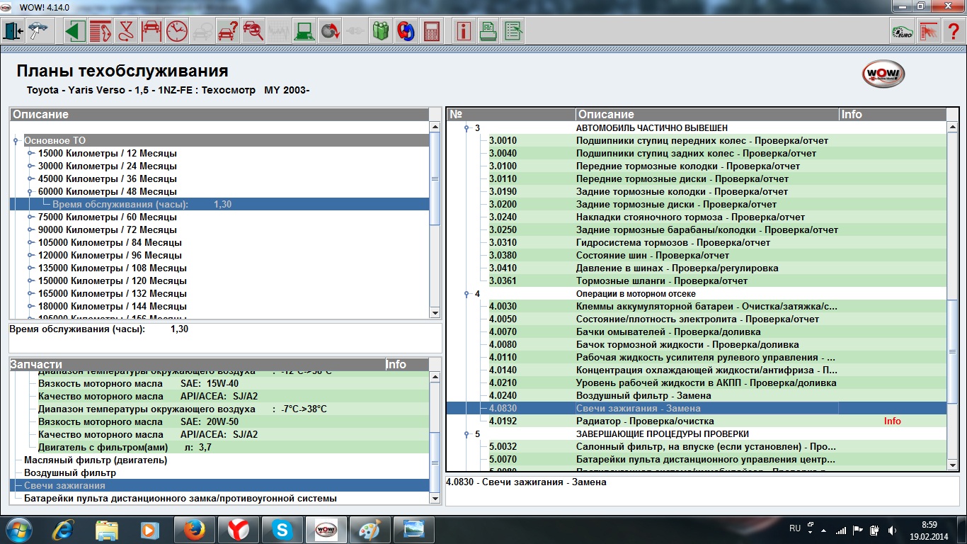

Ларик - а на этом авто через сколько меняются свечи по регламенту?
Просто интересно...
Старий 19.02.2014, 08:28   #19 (permalink)
Звідки Ви: Россия г.Улан-Удэ
Карапь: Днепр, Suzuki DT65
Дописи: 4.703
Сказал(а) спасибо: 1.660
Типово Re: Замена свечей
это подделка дружественного Китая, они еще не такое могут, к примеру резину прям там штампуют у тебя на глазах, хошь данлоп, хоть бридж, все для заказчика!
Старий 19.02.2014, 09:09   #20 (permalink)
Просто интересно...
Вот регламент, тут указывается 60т.км, (у меня есть инфа только с планами т.о. каждые 15000км и "тяжелые условия"7500км). Из других источников период замены 100т.км. Вообще производитель свечей информирует о сроках замены, т.к. есть свечи с продленным ресурсом и обычные.
