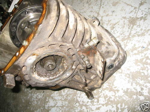

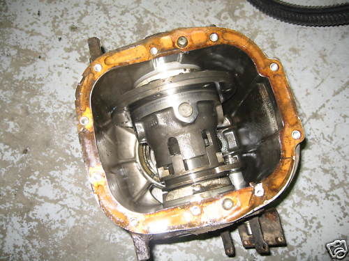

Возможно я не правильно выразился.....или чего то сам не понимаю. Машина Фолькс.Т3 мотор сзади. привод задний.
Никакого моста в ней нет.
Само блокировка шла в некоторых моделях КПП(как элемент коробки). Второе колесо начинало подключаться...после 20-30% прокрутки первого.
Вот такой элемент....
Назва:  диф.JPG
Переглядів: 436
Розмір:  44,2 КБ
ID:	71612   Щоб збільшити малюнок, клацніть по ньому
Назва:  диф1.JPG
Переглядів: 423
Розмір:  43,3 КБ
Востаннє редагував dimon: 11.09.2014 о 08:24.

Старий 11.09.2014, 11:04   #10 (permalink)
Типово Re: Самоблок
Постоянно включенный не хочу. Либо виско......либо подключаемый. А что есть в предложениях?

Старий 03.10.2014, 08:51   #16 (permalink)
Типово Re: Самоблок
Поставил я этот дифф.повышенного трения
Супер.
Сильно в грязь не залазил....но в лесу побывал.....едет зараза
