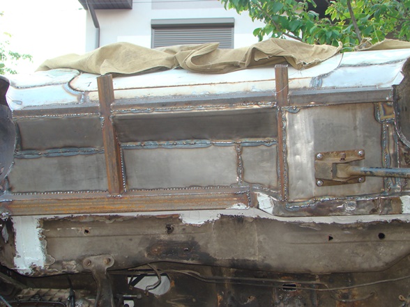

Ремонтирую НИВАсик, пришло время сложные условия эксплуатации, возвраст и окружающая среда оставвили свой отпечаток. Разобрал машину полностью, снял все стекла, торпеду короче стоит двигатель и ходовая - все. Сейчас ее полностью перевариваю, дополнительно усиливаю кузов затем будет покраска.
Вот и вопросы:
1. Где лучше покрасить ? (машина едет только на буксире поэтому желательно в районе Стеценко, Виноградарь, Академ городок) может кто-то что-то знает.
2. Чем лучше покрасить? (выготавливается и красится только кузов без капотов и дверей - обклеиваются пленкой). Требования к краске - устойчивая к механическим воздействиям (ветки, елки, кусты ) Посоветовали посмотреть в сторону ЭП-140, что скажете???

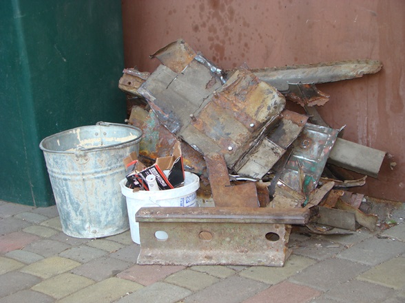

поварка авто потихоньку подходит к финишу, полностью переварена и дополнительно усилена несущая часть.
Вчера купил 5л краски U-Pol Raptor. Смотрел, царапал ее в магазине, очень устойчивая Кстати интересно ей будет красить палубу лодки, не скользить, устойчива к механическим и температурным воздействиям.

Краска не привередливая, красится пистолетом для барашка при температуре +20, особых подготовок под нее ненадо. Спасибо за предложение но решили красить в гараже, там где и варим (оборудование есть) Уже немного устал, хочу доделать, отдать жене, занятся лодкой, разконсервировать и на воду Выложу пару фоток.
