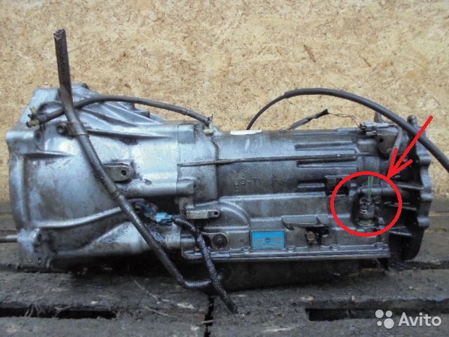

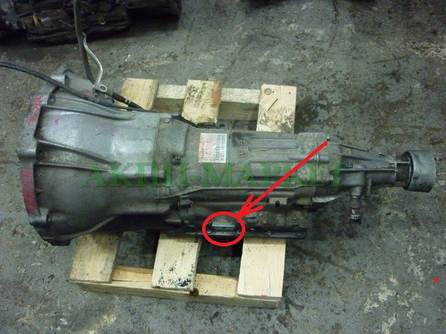

Как называется акпп, 03-72LE ? Фото шильдика, по ходу движения справа на боку. Если это она, то можно попробовать поставить гидроблок от обычной 03-72L, там только блокировка гидротрансформатора электрическая.

Ничего не смогли обнаружить сбоку .Вечером напишу на Pinin форум и выясню. Как я понимаю если удастся заменить гидроблок то акп получится без блока управления то есть механическая акп .Правильно понимаю ?

Теоретически да, но на практике надо сравнить гидроблок с соленоидами и обычный гидравлический. Надо точно знать что за акпп установлена.
