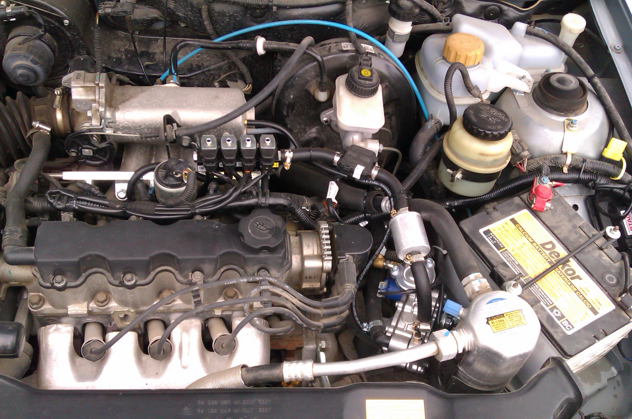

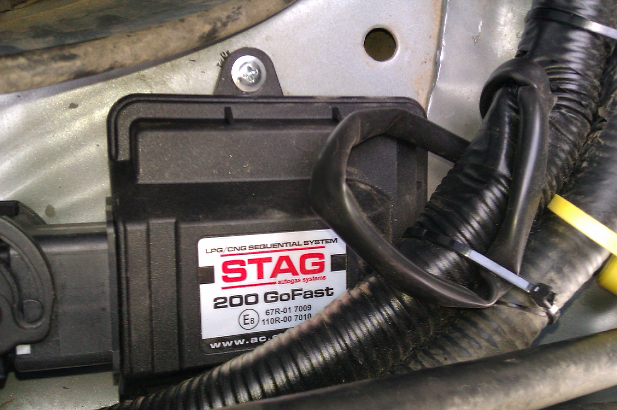

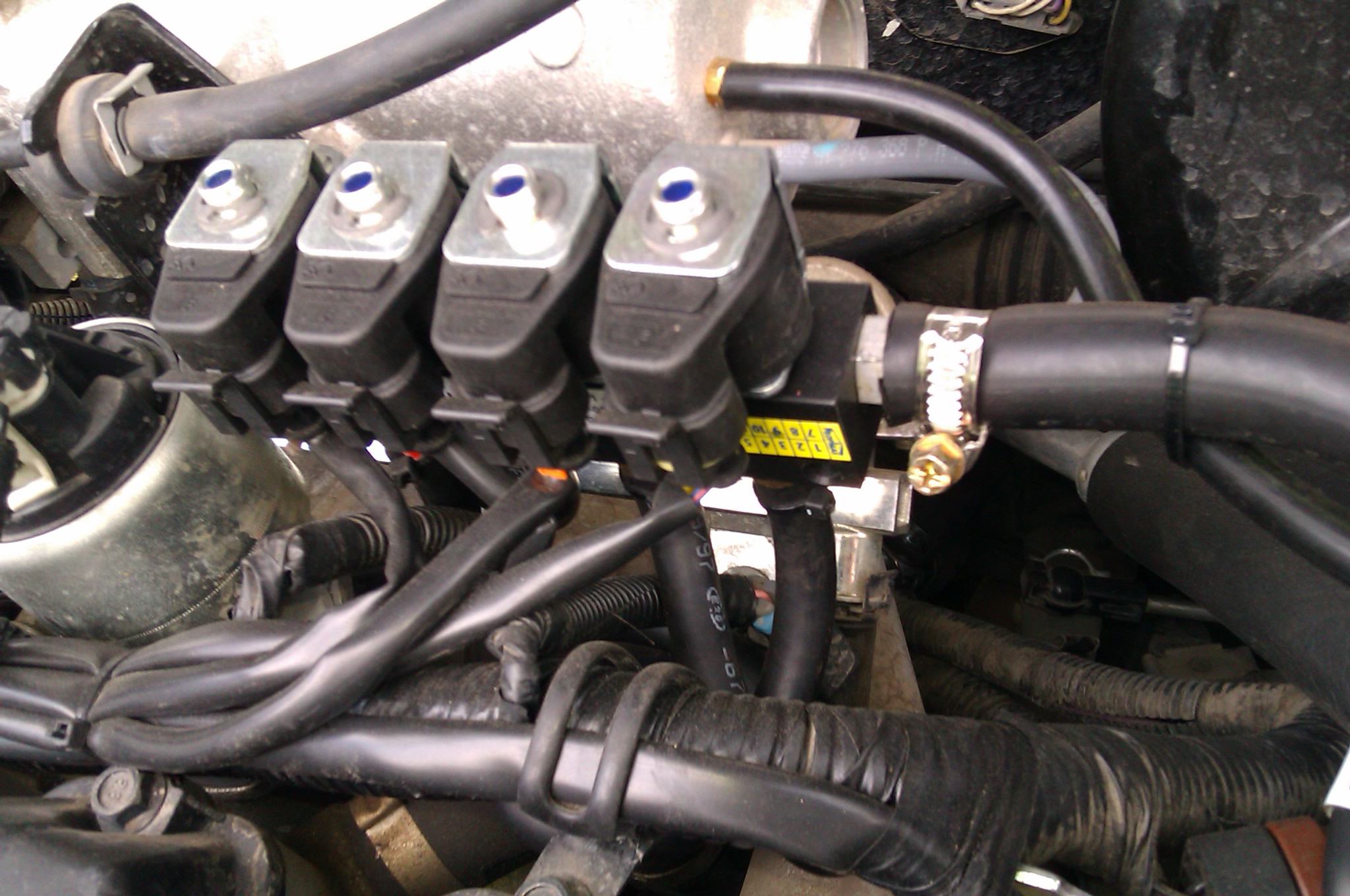

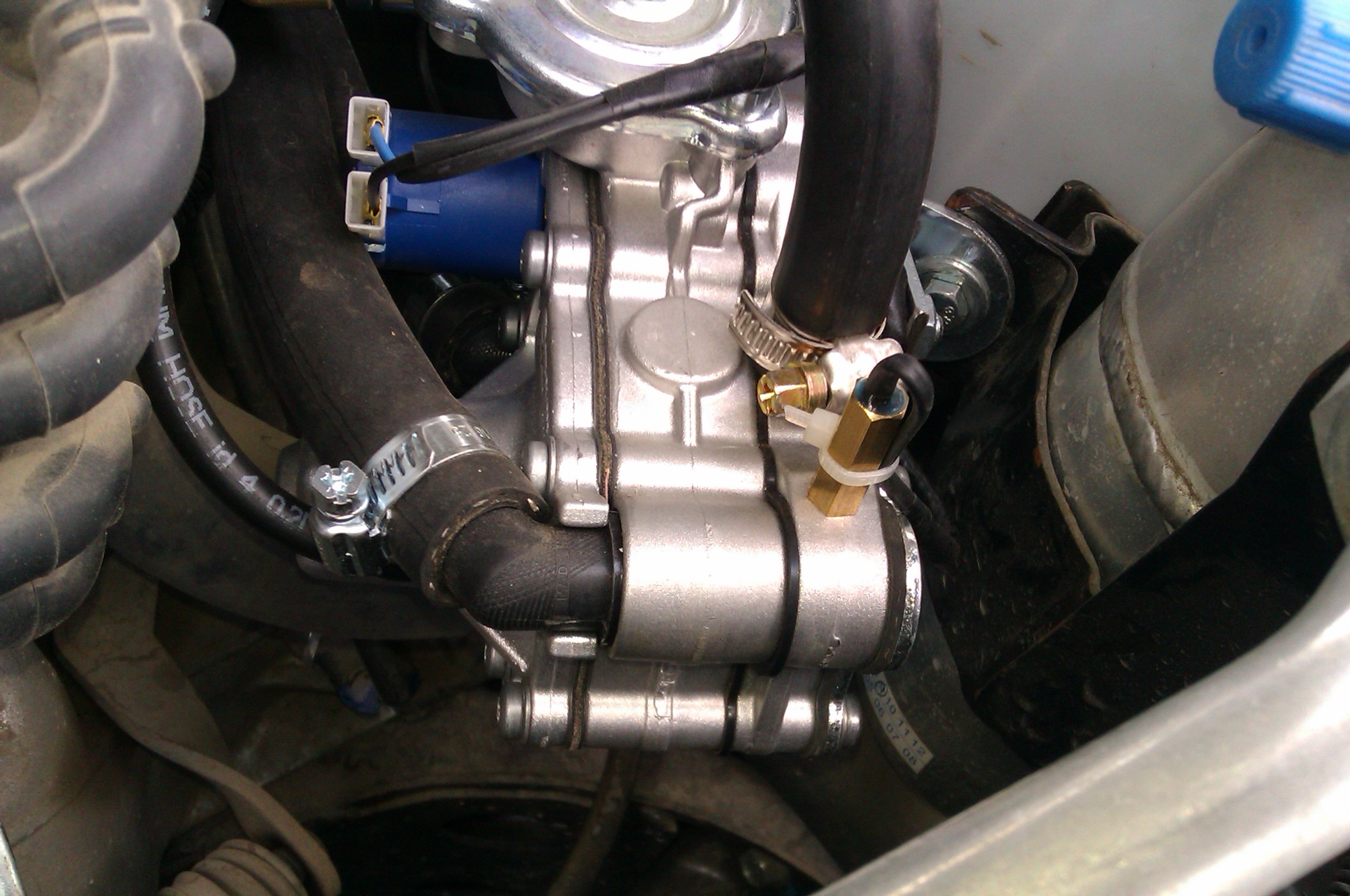

Всем доброго времени суток!!! почитал я все страсти которые тут разгорелись и решил еще раз заглянуть под капот и заодно перезвонить и уточнить мастеру установщику) в общем я немного напутал с этими итальянскими названиями))) прошу сильно не пинать за это))) мне установили начинку Tomaseto а мозги Stag
Устанавливал Стаг с Томасетой на несколько машин себе и знакомым проблем практически не было, мозги нормально работают практически со всеми моторами,бывают только некоторые проблемы с маздой связаные с особеностями маздовскго впрыска ну это тоже лечится. И есть еще по стагу все в свободном доступе если вдруг подлива какая то перепрошить в принципе не проблема.
