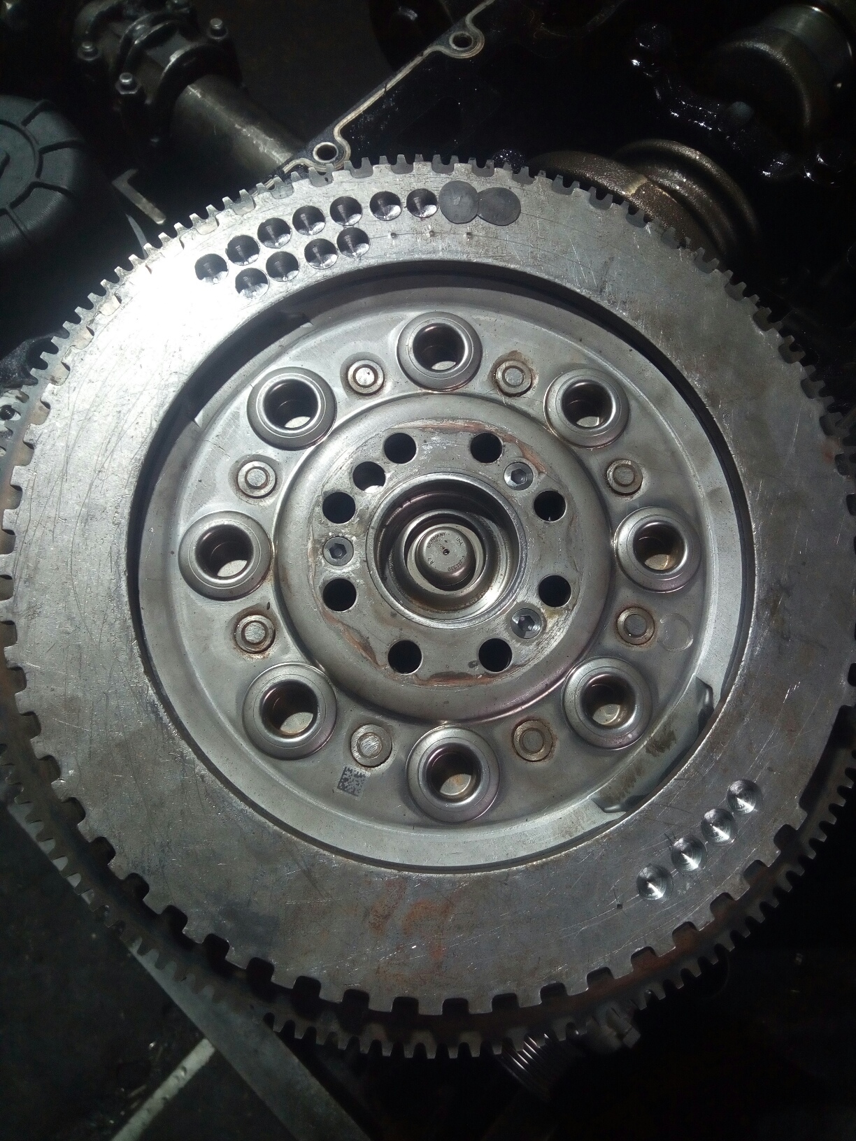

[QUOTE=ANRI-72;583495]А как решали вопрос диском сцепления?Или на данное авто уже существовал заменитель?
Ставили диски с демпфером. Только вес маховика после вытряхивания потрохов нужно сделать прежним. И соответственно балансировка.
