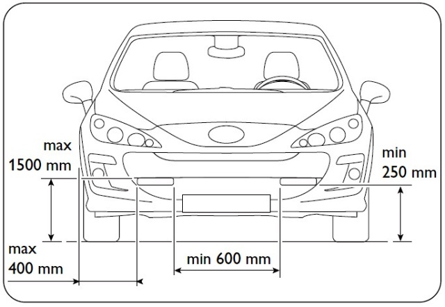

Поделюсь опытом. Устанавливал самостоятельно комплект дневных ходовых огней Narva они же Philips. В комплекте защелки на релюшке и от нее 3 провода. Плюс и минус аккумулятора и один врезаться в провод идущий на подфарники. Срабатывают (включаются) как только включаешь зажигание и выключаются соответственно. Работает релюшка за счет падения напряжения на аккумуляторе. Немаловажно на стеклах ходовых огней выгравировано соответствие стандартам ЕС.
