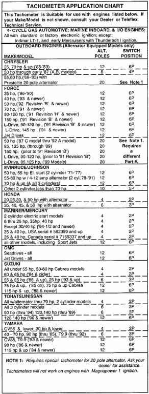

Список моторов и количество катушек магнето можно посмотреть здесь.
Назва:  switch_position.jpg
Переглядів: 3873
Розмір:  69,4 КБ

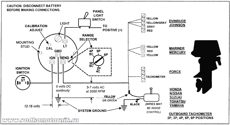

Гена на Тохатсу и Ниссан 30-х выход по схеме подключения таха, белый и жёлтый, которые идут с генератора (маховика), но как их подключить к тахометру пока не сооброжу. Если что раскопаешь пиши.
Усинец зараз поза форумом   Відповісти з цитуванням
Старий 16.01.2011, 22:01   #7 (permalink)
Типово Re: Подключение тахометра.
Допис від Усинец Переглянути допис
Правильно любой из этих проводов кидаете на вход тахометра, питание берёте с выпрямителя мотора.

Генадий если можешь покажи по схеме, что куда подсоединять, оба провода идут и от выпрямителя тоже. На универсальных тахометрах четыре точки подключения, питание, масса, сигнал и подсветка
Назва:  Безымянный.jpg
Переглядів: 7210
Розмір:  405,0 КБ
Старий 17.01.2011, 14:40   #9 (permalink)
Так там на схеме усё чётко намалёвано шеф. На сигнал таха берёте любой из белого или жёлтого. Питание - чёрный это минус в любом случае, а потом ищите выходит ли с коммандера синий проводок, если да. то его на +. если нету, ищите тестером такой, на котором появляется плюс после включения зажигание и его на + к таху. А освещение черех вклчатель ходовых огней на лампочку таха.
