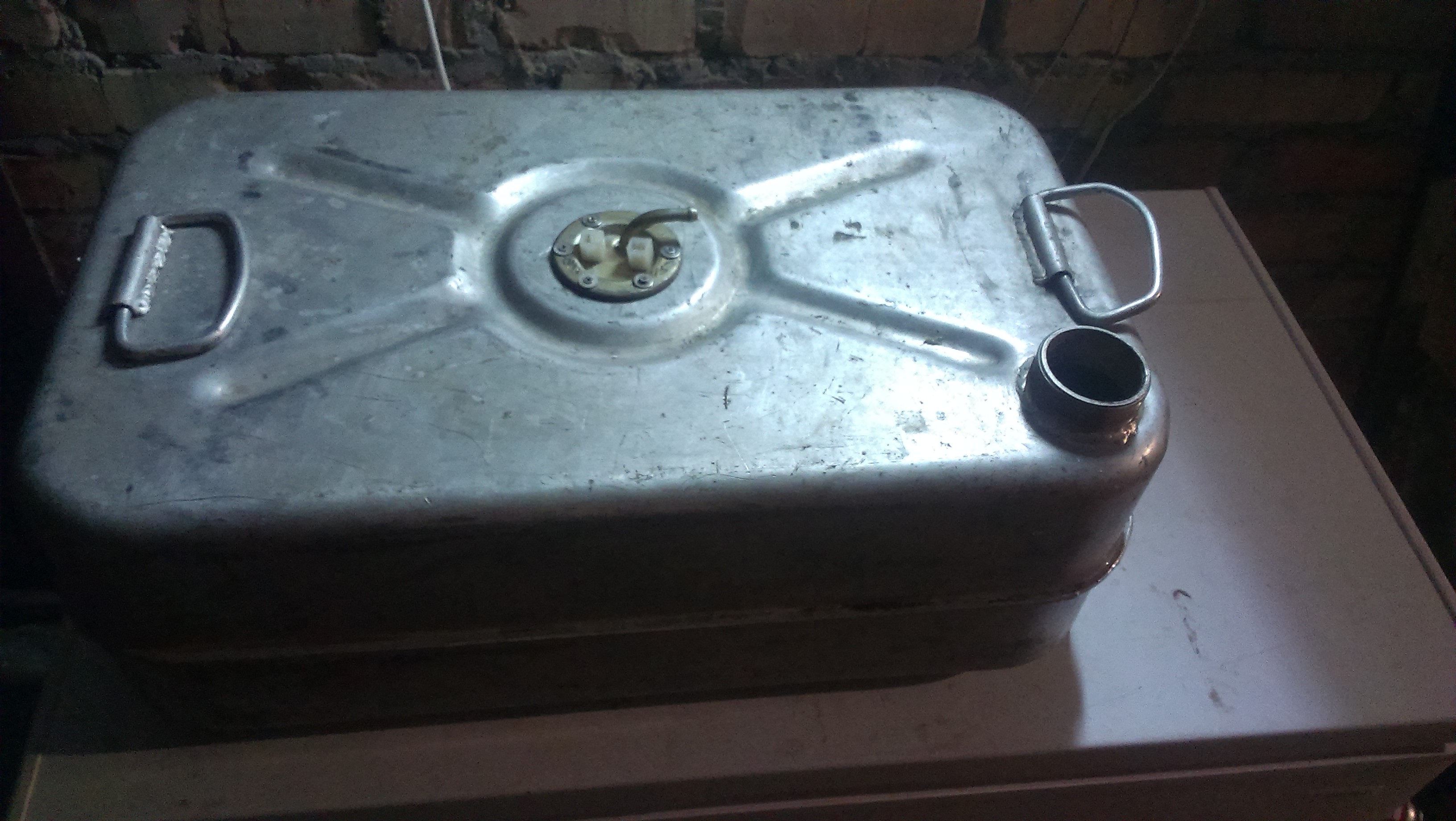

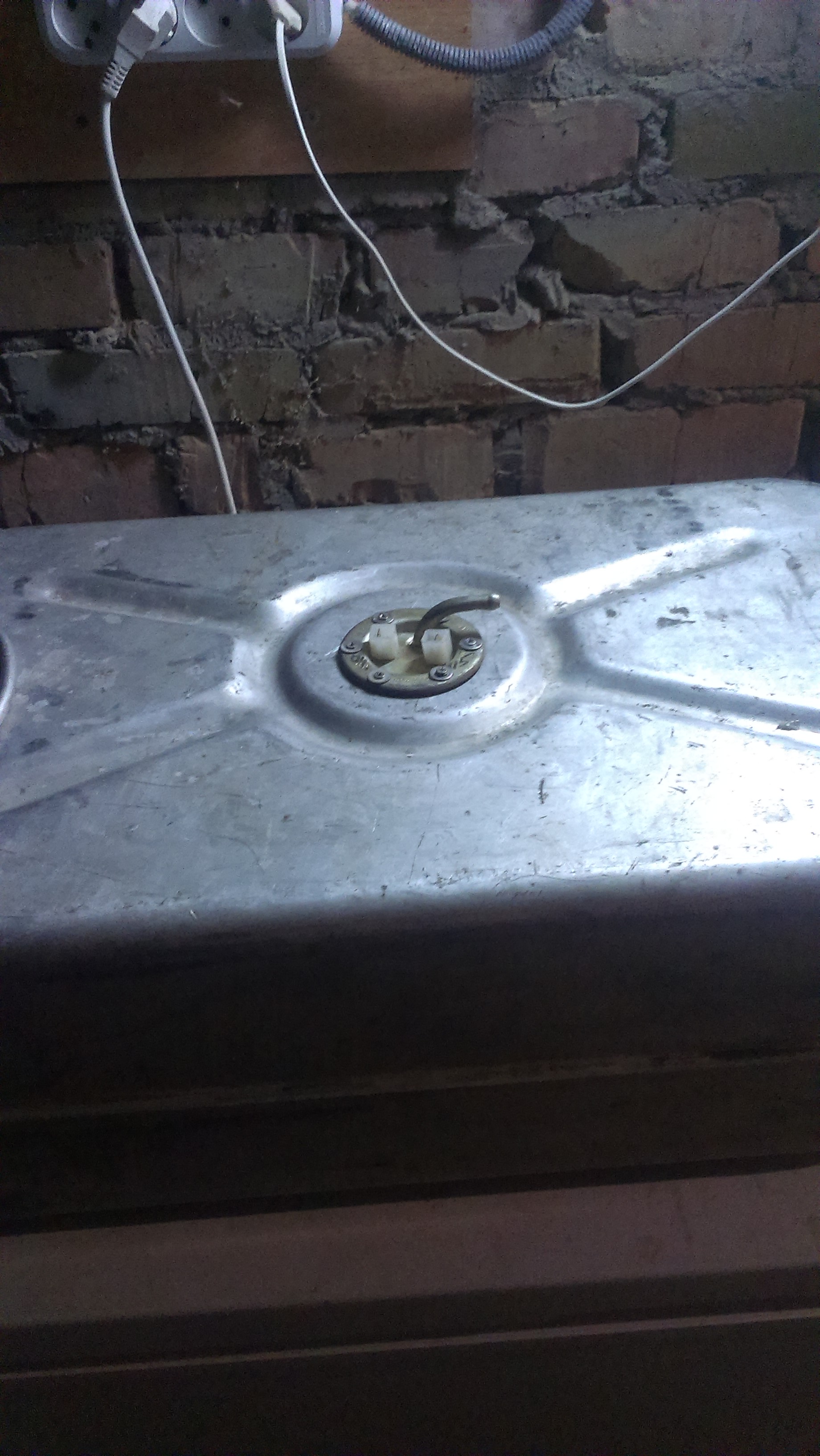

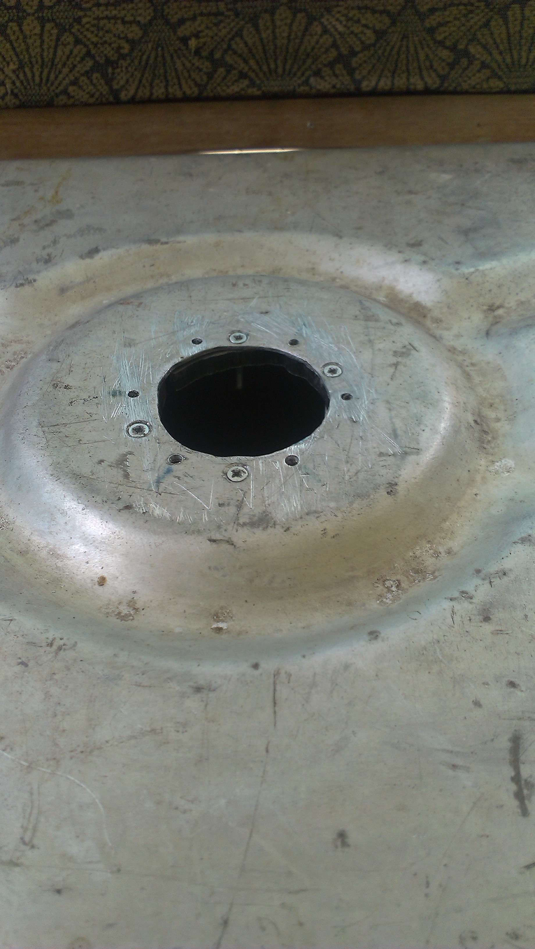

Приобрел сегодня алюминий на 40л!
Буду адаптировать топливозаборник из ВАЗ 2104. Есть какие мысли? Уже высверлил ценник.

Типово Re: Чем заклеить бензобак
Есть какие мысли?
сделать фланец с разреом, на нем нарезать резбу в качесте шаблона для отверстий использовать датчик с топливозаборником Ваз. Благодоря разрезу фланец можно будет завести вовнутрь бензобака. Стянуть на герметик будерброд Фланец-стенка канистры- датчик.
Варинт2. Выпарить бак сверху аргоном приварить фланец. Можно попробовать фланец прикрепить к баку заклепками в потай и т.п.
Крым + Mercury 25 EFI
Alexribalka (20.06.2015)

Из вышеподсказанного понял, что к 2мм алюминия нет смысла пробовать прикрутиться без доп. фланцев!

По резьбе будет мало витков, саморезы не феншуй, можно на заклепки и герметик.
При замене датчика или ревизии будет лишняя возня.
Добавлено через 6 минут
Экспромтом пришел в голову ее один вариант - резьбовая заклепка

Последние секунды метчика!
Вот отчет, может кому станет у пригодi.
Два полумесяца (соорудил из покупной "черной" шайбы) подложил снизу на двух дополнительных винтиках, каждый. Затем на серый автогерметик положил всю конструкцию топливозаборника и штатными винтиками из нержи зажал. Держит отлично.
Но стал вопрос вентиляции бака причем сразу и остро.
Залил бензу, закрыл крышку пока ходил за отверткой- через заборник выдавило в лодку пару литров бензы.
Семь ведер воды с порошком и без
Зажал всехомуты, проверил, все ОК.
В этот же день скинул на водуЩоб збільшити малюнок, клацніть по ньому
