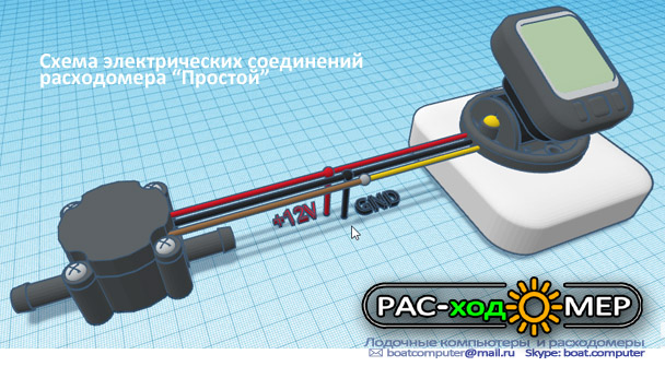

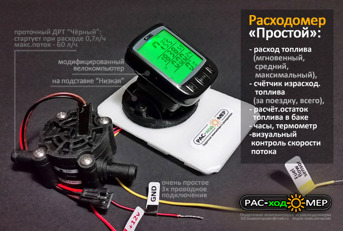

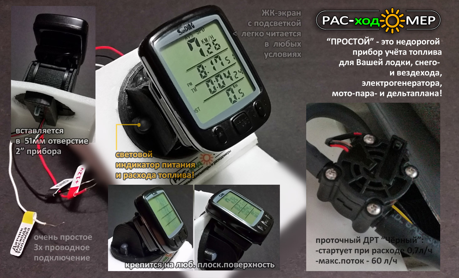

Для меня тоже интересная тема, нашел подходящее, переписывался с Володей компания "Рас-ход-О-мер" email: boatcomputer@mail.ru, вещь понравилась, но цена...понятное дело Канада.
(Стоимость расходомера "Простой" (с доставкой!):
$90usd белый датчик, ВК с подставкой "Низкая"
$93usd (тоже, но) с подставкой "Высокая"
+$3 опциональная задняя опора с крепежом для установки прибора в 2хдюймовое отверстие)
Может у нас кулибины найдутся для этого ?

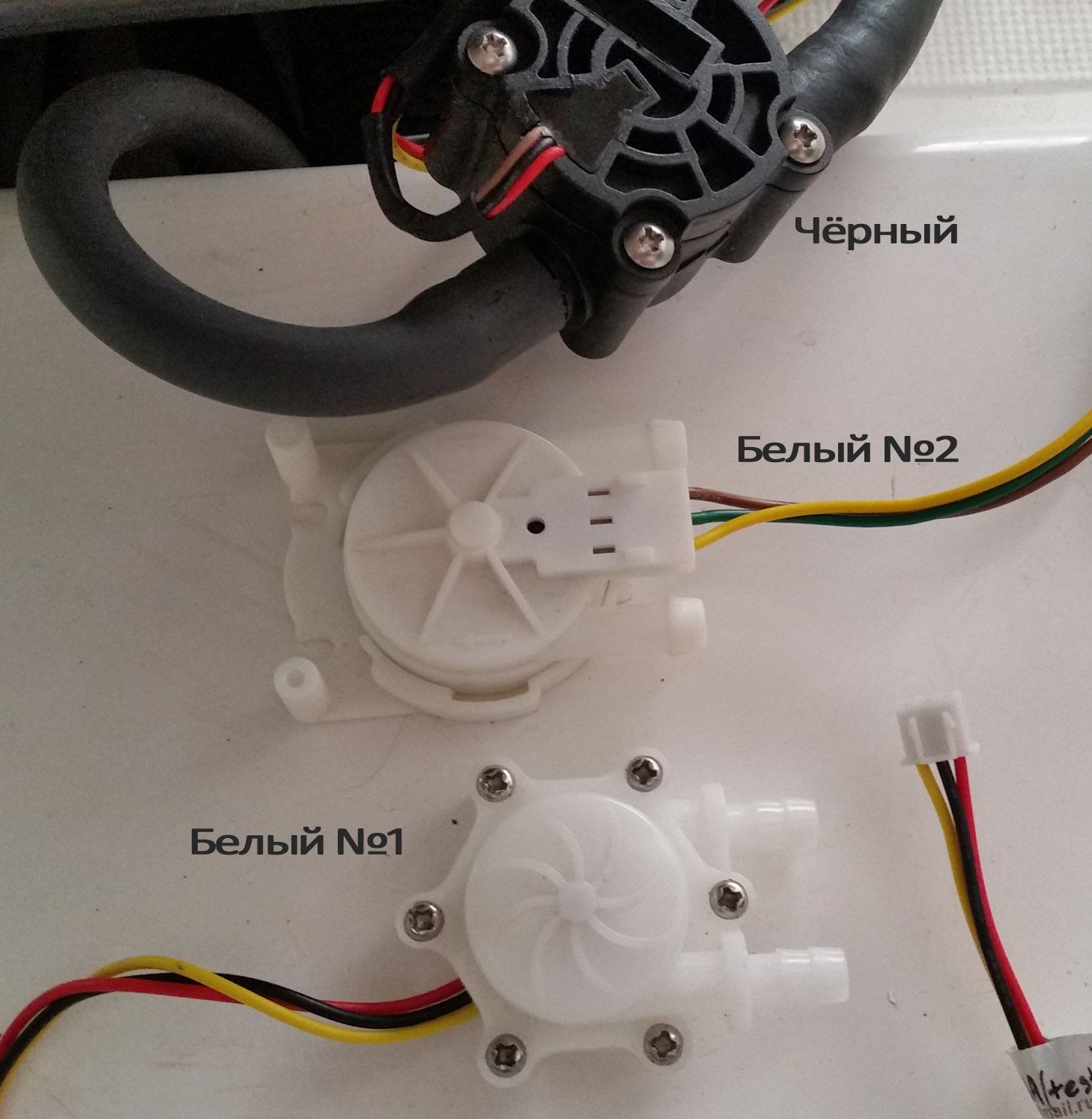

https://www.olx.ua/obyavlenie/datchi...tml#63c0c9e395 в даташите найти колво имульсов на оьем и пересчитать на велокомпьютер только это от кофемашин , как он с топливом подружит (вернее как долго ? надеюсь в компании Рас-ход-О-мер проводили тесты )
вот тоже по теме http://radiokot.ru/forum/viewtopic.php?f=51&t=104846
и вот http://malebuffy.blogspot.ru/2014/04...agergauge.html
