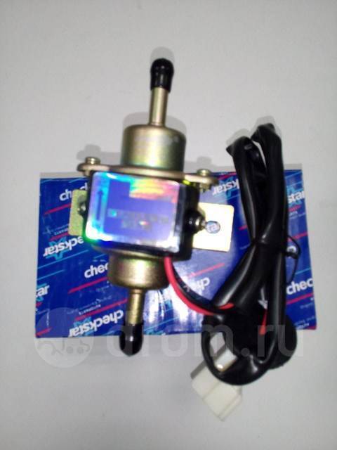

ребят...сам сталкивался с грушками)))эта тварь просто лопнула на острове...в общем повеселился пока завёл...заменив именно"грушу" ,а не штатный бензонасос, электро-бензо-насосом, низкого давления проблема уходит раз и на всегда...во первых приятнее нажав кнопочку подкачать,а не бегатьмеж сумок и пассажиров подкачивать...во вторых можно не электро,а механический,вазовский,от классики вместо груш долбанных))),но тогда беготня для подкачки остаётся...
плющит то понятно,либо клапан в груше заглючил(нет в неё поступления) либо что то с заборной трубкой в самом баке,раз без крышки бака та же ситуация...
п.с. я торжественно выбросил грушу ))) заменив электрикой этот вопрос...(скажите а вдруг аккум,то да сё...не вопрос,бросил в зип этот през...к накачевательный...два хомута решат проблему если прийдётся сменить на острове сгоревший насос либо аккум подкачает...)в общем груша это гуд!только если она на запаску!!!

Назва:  Без названия (1).jpg
Переглядів: 669
Розмір:  7,2 КБ
ID:	151559 Щоб збільшити малюнок, клацніть по ньому
Назва:  1519108122863_bulletin.jpg
Переглядів: 751
Розмір:  25,8 КБ
вот я после своих приколов с грушей доверяю только таким"грушам",резина она и есть резина

Финня все эти насосы. Надо ставить от запора с печки обогрева. Там насос стоит с клапаном отключения по давлению - по дключил её к замку зажигания на +12 вольт после ЗЗ и живёшь себе спокойно - включается когда ключ вставил в замок заж. И накачав давление небольшое отключается. Ну или когда ключ повернул в поло выключено.

Гена, если быть внимательнее,то я выше говорил,подкачал нажав кнопичкудля того чтобы не бегать и не дроч...ть резинку)))с которой вечно какие то траблы)))и опять же подкачав и отключив,далее только работает штатный бензонасос двигателя...запорское одоробло мне кстати не понравилось...смысл ставить прошловековое если двиг и так сам по себе динозавр,там своих приколов хватает,нехочу добавлять ещё старого барахлишкактому же если у Вас двиг нормальный,то гуд!рэспект и уважуха!!!карб вихря запорский насос из печки продувает наглухо и продавив поплавок заливает...на фотках я показал электронасос именно мембранного типа(тоже с клапаном и отсечкой.....),не боящийся пузыря как погружной...ну и по давлению его мощ не продавливает иглу так как это можно сделать пересилив грушей и запорским дэвайсом)))
это мой опыт,моё мнение и я его не навязываю...просто делюсь...мысли в слух так сказать)))
