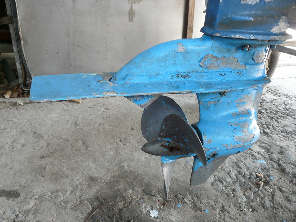

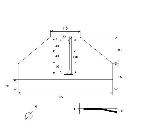

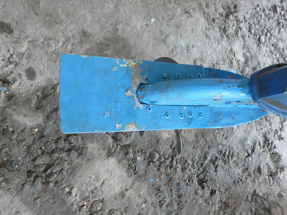

Хочу поделиться информацией по увеличению кавитационной пластины.
На фото Вихрь. Она добавляет устойчивости. Мне говорят, что это "есть хорошо". На себе не проверял...
Может кто знает все плюсы и минусы? Буду рад обсудить.
Необходимо ли ее увеличение по ширине до диаметра винта?
Как сказывается на ходовых качествах?

Меньше подхватоввоздуха на волне, и немного управляемость лучше.Вродь всё что знаю.

одно из главных преимуществ, это улучшение выхода на глисс, и уменьшение дельфинирования (Если данное явление имеет место быть)

а переход в 2 мм (точнее в толщину листа) на кавитационную плиту не играют роли? это же лишнее сопротивление... или такое не влияет ни на что?

поидее на скоросте воды над плитой недолжно быть.. ну или почти нету....

по идее на скорости воды над плитой не должно быть.. ну или почти нету....
упс. не так прочитал. Почти нету воды - но хоть немного ж есть... и на большой скорости это серьйозный поток (пусть столб в 1-2 сантиметра)...

Как писал выше, у меня вродь даже заводская насадка стояла на 20-ом Вихре с которым купил Прогресс. То такие лично мои наблюдения. К тому же скрадывала немного скорости. Из-за того что у Вихря из всех положений откидки мотора, нельзя установить точно по уровню днища. Всё равно имеет какой нить угол отклонения,(не мерял).Это личные наблюдения.Но на волне мотор меньше ,,гавкает,,

Данная конструкция позволяет избегать кавитации при резких поворотах и на волне.
Конструкция представленная на фото на мой взгляд не очень удачная.Размеры плиты должны быть в пределах 20-40 мм как по ширине так и по длине.
Я применял дюраь торлщиной 3 мм,крепилась куонструкция болтами М5 с авиационным профилем(полукруглая головка),увеличение размеров более указанных не дает ничего кроме дополнительной нагрузки на крепеж самой конструкции.Это опробовано на одномоторной и двухмоторной установках.Потери скорости нет,маневренность увеличилась значительно,особенно при двухмоторной установке,на волне нет подхвата воздуха,что позволяет идти не снижая скорости движения,данные конструкции отрабатывались на лодках Казанка-5 с выносным транцем и Крым.Вот такие пироги.
Удачи.

в принципе это тоже гидрокрыло получается. так что сиптомы теже))
Удачи.
Насколько я понял, это увеличение плиты по отношению к родной по всему периметру на 20-40 мм? Или только над винтом?

Занимался такими вещами.То что на фото-результата ноль.Антикавитационная плита(предотвращает кавитацию-поэтому анти.)Эффект от использования антикавитационной плиты эффективен на мелководье,когда мотор нужно поднять выше обычного на 5-10см.Плита вырезается из алюминия 2-3мм.ЗАДНЯЯ часть выступает на 2-3см,боковая ширина на 5-7см шире стандартной.Можно и больше в ширину но неимеет смысла.Проверено.Если использовать мотор на глубокой воде -делать плиту нет смысла.

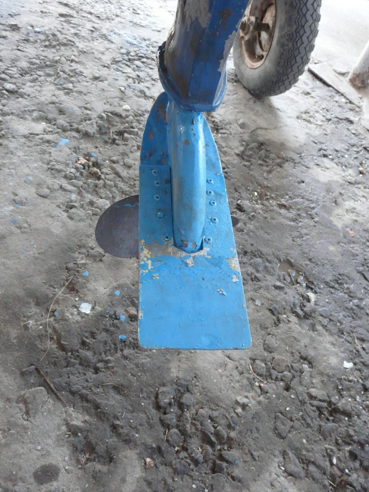

Делал на шлюпку, на ветерок восьмой. Когда один человек на борту, то рулить неудобно, нос слишком высоко задирается. Поставили и проблема решилась. Аналогичную проблему решали на язях под разными моторами. Размеры подгонять под себя.

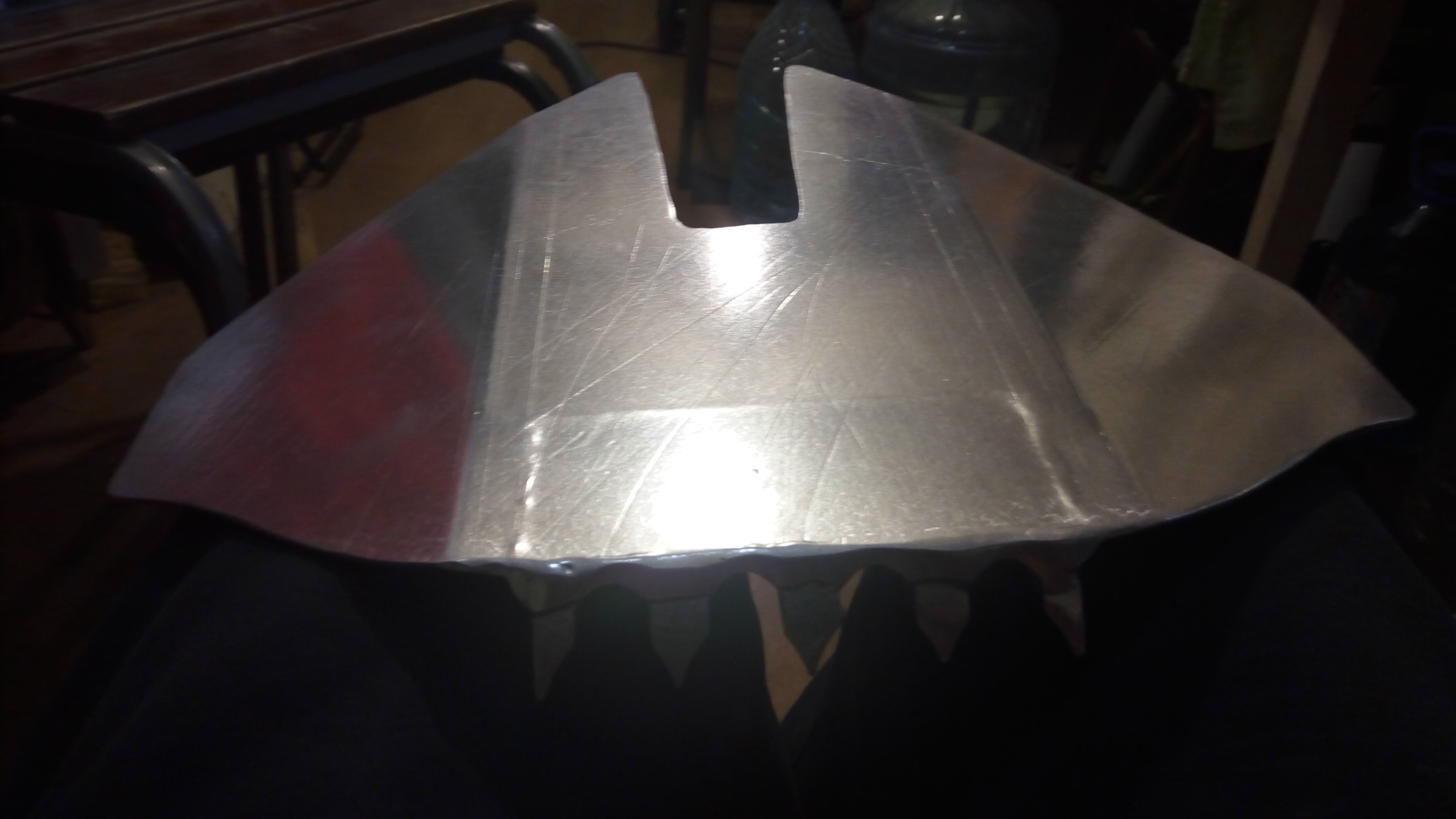

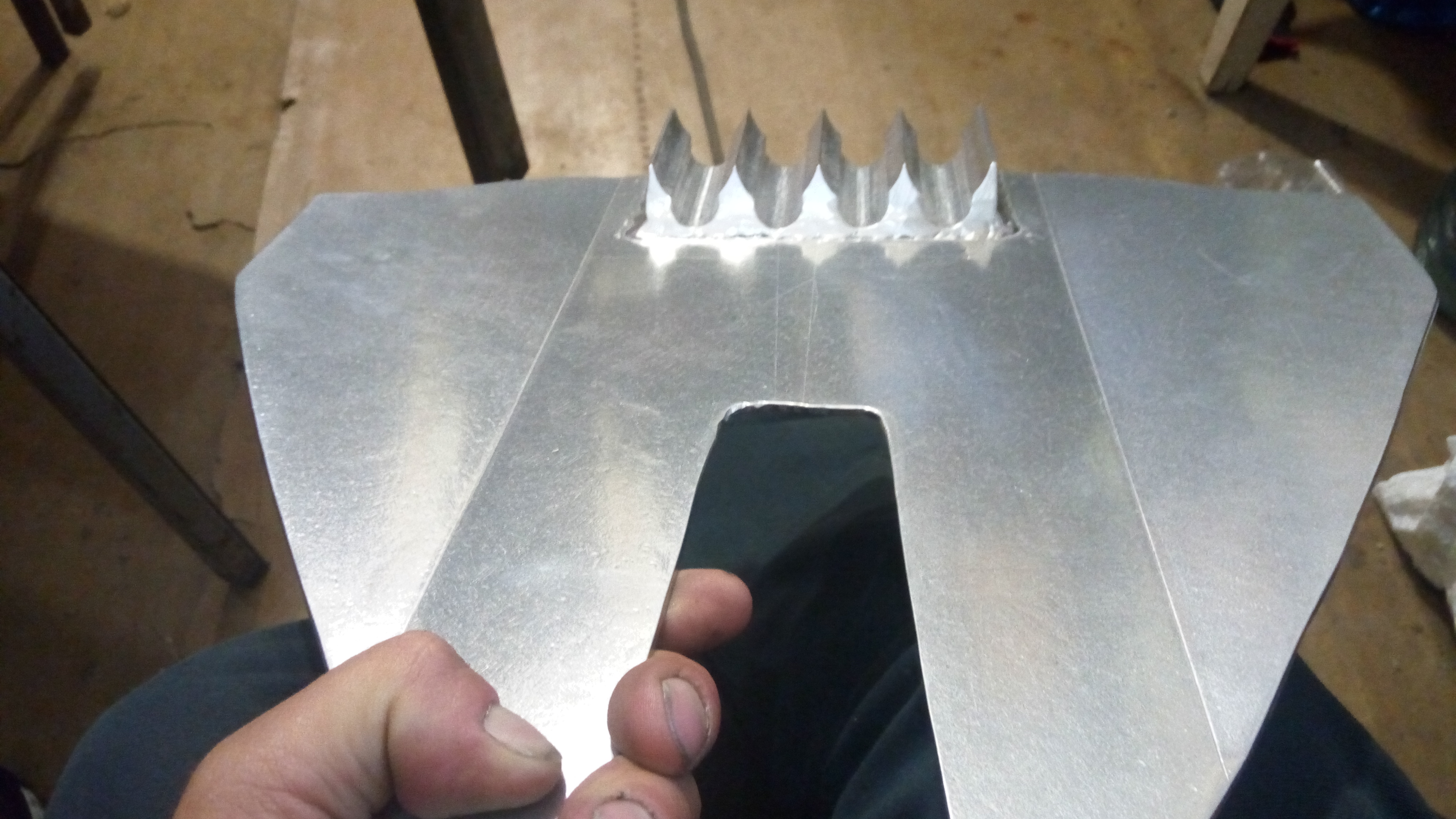

а я вот такое своял

А то Вы анод такой поставили, или что такое ?:)

Какой анод, зачем??
Гляньте в нете
гидрофойл SeePro200

Ото шо Ви наварили тре зрізати і забути. Років 3 юзаю саморобну таку приблуду. і ще всі згибання треба тільки паралельно кілю. Кажись у Сані Суала теж шось подібне є. За швидкість нескажу, а на глісі з 3700 обертами не провалюється. без неї 4000 і не менше.

с штатным винтом 3150-3200 об/мин. га глис,на этос крыле
где-то видео было если сейчас найду ,выложу

Изгиб в противоположную сторону от днища!!!
