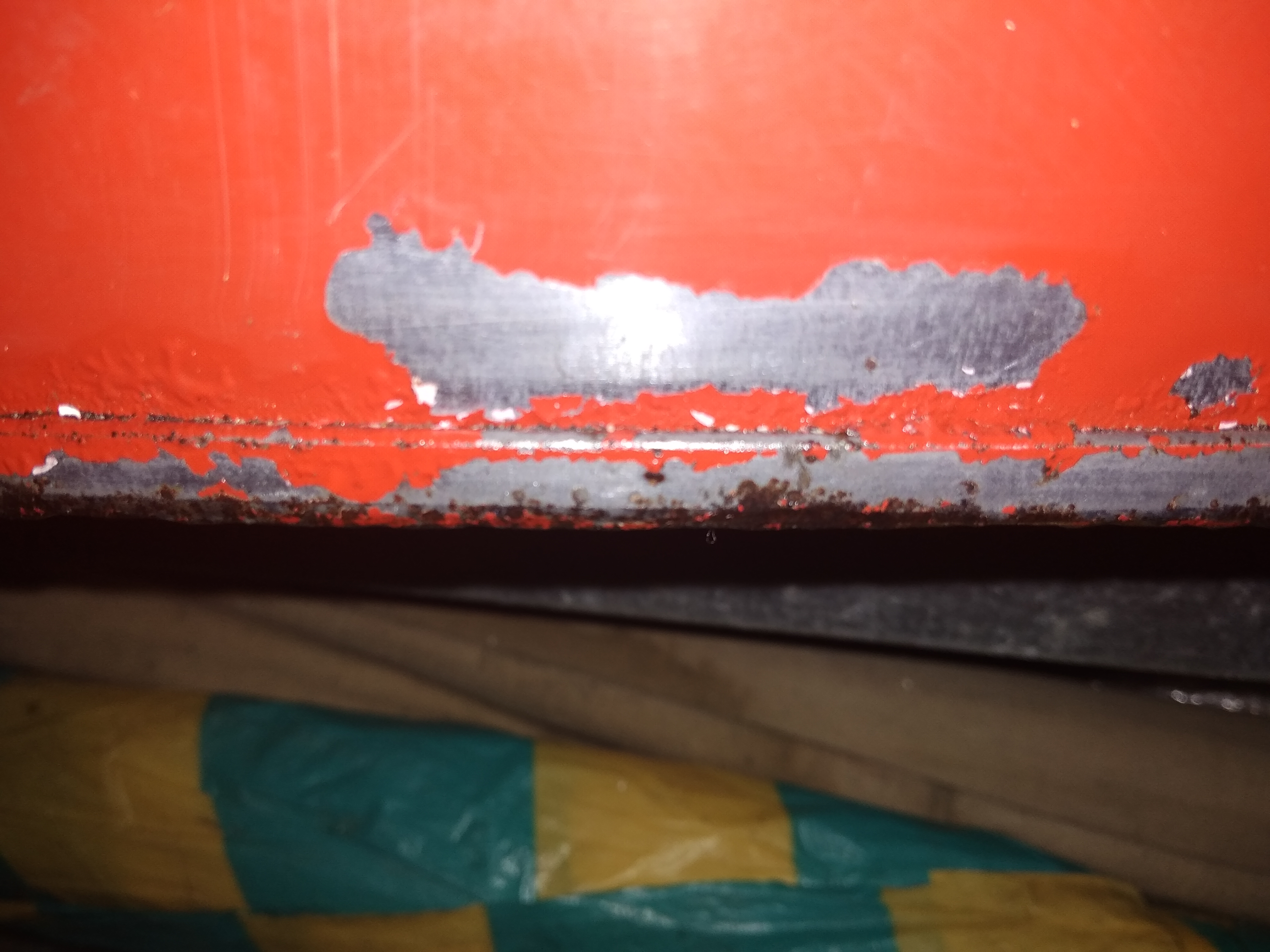

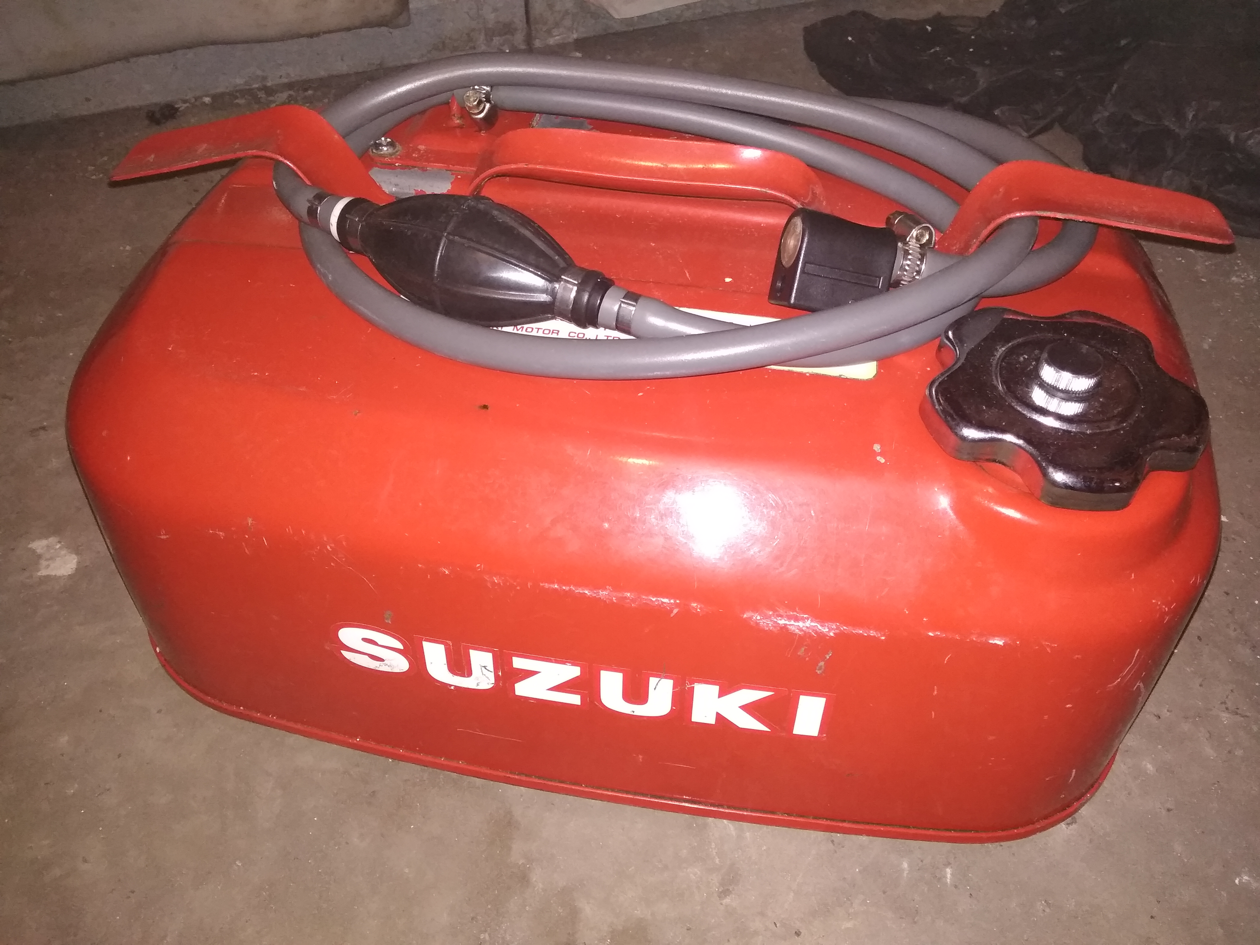

подозрение на то что травит между стенкой бака и верхним краем окантовки под местом где стерта краска на стенке бака

намажьте мелом и плесните вовнутрь керосина.
Может не получится. Я его купил зимой промыл спиртом и залил бензином он стоял без течи, а когда в гараже начала повышаться температура соответственно создалось давление внутри бака он начал травить.
вы попробуйте.

раз травить начал,то это процесс необратим!можно по подозрительным местам и проварить тупо так сказать на опережение сработать, проварить в обе стороны с запасом так сказать,но!раз процесс пошёл то ...!проварите сейчас в одном месте,нет гарантии что на следующий год не появится в другом такой же трабл...Вы то не знаете историю этого бака ранее,и как он жил...
чисто как по мне,то раз началось то продолжится,повторюсь- процесс коррозии необратим
!!!VOVAN!!! (18.09.2019)
спасибо! так и сделаю

я уже попал на 600грн. на стоимости бака + 120грн. доставка новой почтой + заварить ---,00? Дмитрий 4146 прав надо смирится с утратой бака и вернутся к старой схеме пластиковый бак + канистра.

!!!VOVAN!!!, если у вас двигатель 4х тактный,то проблемы в канистре нет,заправить можно и на воде,сразу в бак,ну в общем то и с маслом можно на воде залить и без канистр...у меня 2хтакник,трабл в том что у нас на заправке нет вторго,а пятый мне низзя) посему да маялся я с металлическими и боролся с ржавченой,ну столько не живут,перешёл на пластиковый бак..и о чудо,ни тебе течи,ни тебе ржавчины в фильтре))))но!как туда наливать?а по старинке,иду на азс с канистрой,с предварительно влитым маслом,и тараканю потом в лодку,и пофиг какой там бак метал или полиуретан....всмысле пофиг на процесс доставки в лодку топлива...а в лодке не пофиг,разница ощутима,я спокоен по поводу течи в баке ибо пластик,я могу налить и в бак сразу на азс,в бак находящийся в багажнике(мало кто видет и 50% азс прокатит)....ну и нет ржавчины...

там не варить, а пропаять можно. Обратись к Саше (Pasic)

Влад, его и заварить можно, но есть ли смысл

Саша, себе спецом купил для АЗС. В пластик не льют. 10 л конечно маловато, но удобно.

Ну тут как раз пайка будет более надёжнее одна проблема что сейчас с правильными паяльщиками походу хуже чем со сварщиками а там не олово с канифолью нужно.
