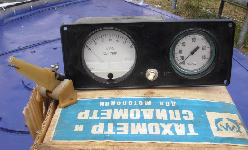

Типово Есть в наличии спидометр и тахометр. Как подключить?
По наследству достался вот такой девайс:
Может кто пользовался таким или имеет инструкцию к нему. Пожалуйста подскажите как его применить на лодке, мотор Вихрь 20.

А инструкции нет? Впринципе не должно там ничего сложного. Вопрос сколько с тах, выходи проводов? По спидометру там по всей видимости от давления воды, проводите трубку или шланг, от кормы и до панели подключайте, конечно предварительнол установив, сам заборник на корме. ИМХО.

Прикольная штука, в ней тахометр подключается в место кнопки "стоп" там сзади два проводка выходит, только надо быть внимательным при неисправностях системы зажигания, этот девайс заберет "ведро искры" , там даже выключатель тахометра есть на эти случаи . Я часть такого установил в бывший прогресс http://io.ua/7167725p это спидометр с свободнопокупаемым заборником, правда шкалу немного подкоректировал.

Пытаюсь подключить его к Вихрь 30, реакции 0. зажигание электронное МБ-2. включал паралельно кнопке стоп. Что может быть не так?

Ставили такую хреновину на Нептун 23, работало!

Точно могу сказать, для МБ-2, надо перепаивать схему внутри прибора .
Сам давно это делал,сейчас немогу сказать что конкретно ,но там заморочка на входе делителя, для Вашей МБ-2 без переделки оно не подходит.
