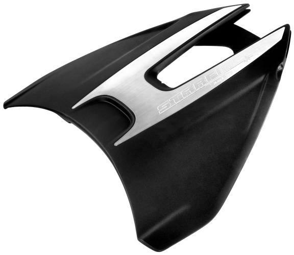

Одел сегодня я эту вещь на мотор....красивая зараза.Stingray "Starfire" Hydrofoil 408240 | eBay
Поскольку флажок у меня обрезан по самые немогу, штуковину поставил за 1 минуту. Одевается очень плотно и с большим усилием. Такое ощущение, что с моей плиты размеры снимали.Думаю что и рассчитан данный гидрофойл на моторы 70-115 сил, ну и 40-60 БИГФУТ.
Осталось прокатиться...погодка

Вот прочитав все за и все против и опробовав свой комплект на воде, пришел к выводу што мне тоже нужен такой девайс. Малехо вспомнил черчение и 300 уже на бумаге, приклеил его к дюрали 4 мм и за два часа я уже прикрутил его к плите. Прикрутил именно так как писал Андрей чтобы широкая часть была над винтом. Теперь интересует угол изгиба если кто может фотку 300seaa четко с торца мотора

Я на свой косой глаз прикинул, и когда отдавал гнуть, то сказал, нужно согнуть так, чтоб середина, была на 3 см выше плоскости... там мега угол не нужен, ребра больше жесткости придают.
Кстати устанавливал так же, чтоб широкая часть была максимально над винтом.

Забыл отписаться. Попробовал. Изменений никаких
Снял на""й. Могу кому то продать. Крепится без отверстий, надёжно на 200%.

Думаю, что если поднять мотор на 3тью дырку, то может что то и изменится.
