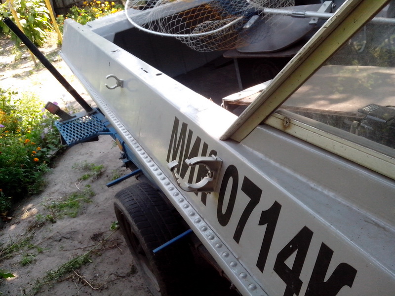

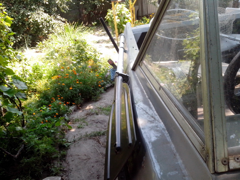

Т.к. моя "правилка" - деревянное весло от каное требует ремонта (рассыхается), а на него как всегда в разгар сезона не охота тратить время купил себе пару длинных (2м!!!) весел от надувасика + крепления пластиковых труб в Эпицентре (4-5грн /шт). Вот что получилось.

Держак весла имеет диаметр 35мм. Пластиковые крепления такого типа бывают 40мм (отрытые и с защелкой) и 32мм.
Те что 40мм отлично защелкиваются на пластике (гребок и пластиковая заглушка ручки), 32мм отлично защелкиваются на алюминиевом держаке.
Как всегда не спешил в корпусе сверлить новые отверстия, пока прикрепил держатели через уже имеющиеся отверстия, чуть похожу так, если пойму что лучше будет закрепить по другому, то перевешу крепления.

"Канализационные" справляются на все 100%, эстетики не портят, единственное что это перевернул весло (гребком к корме).
Комплект стоит 10-11грн, хоть открытые, хоть с замком, удобно 1 с замком + 1 открытый, держится отлично, не должно выпасть даже если пробираться через камыш, отщелкивается легко, одной рукой, большим пальцем защелку сдвигаешь в сторону берешся за весло и тянешь его.

А можно еще попробовать крепление для пластиковых труб! Кстати недурно и дешево!
только они от ультрафиолета поломаются!
