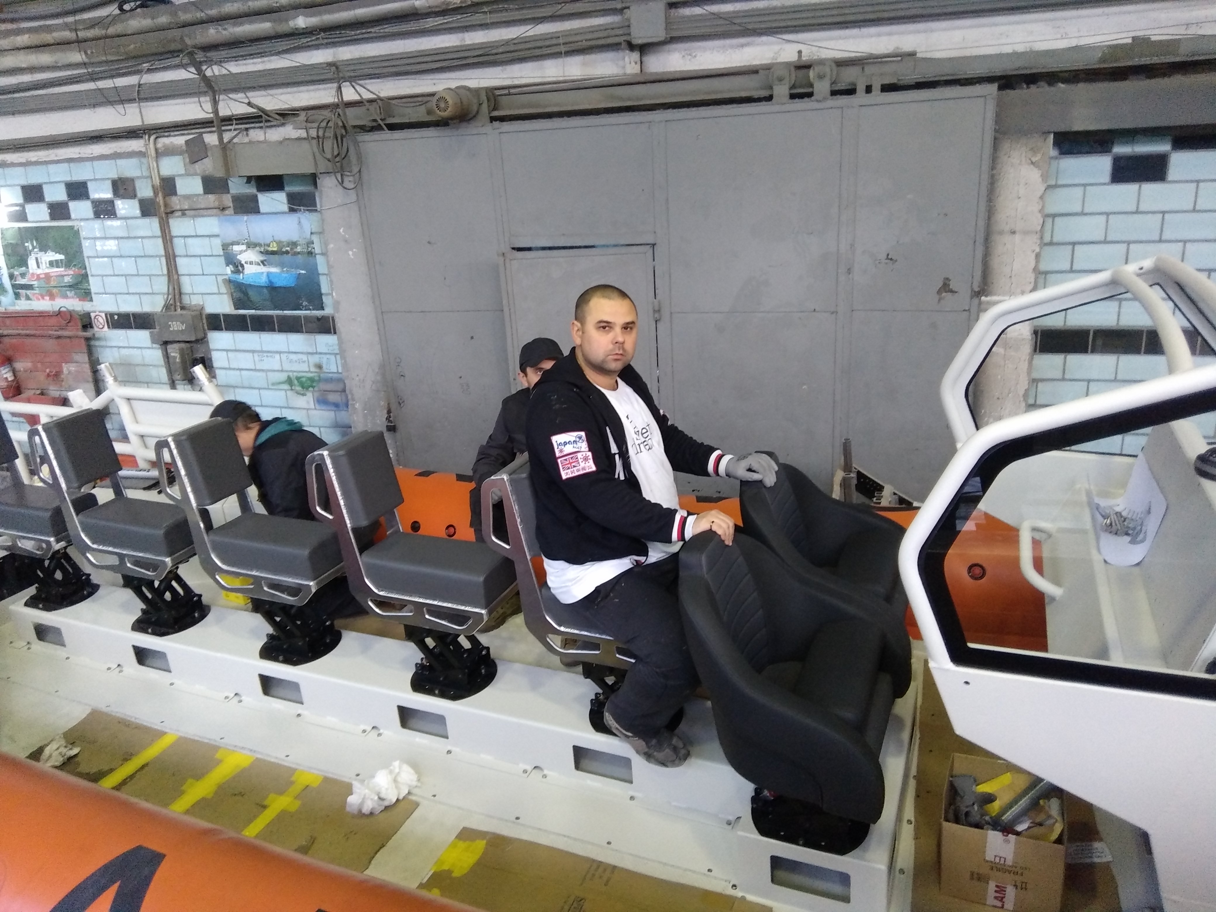

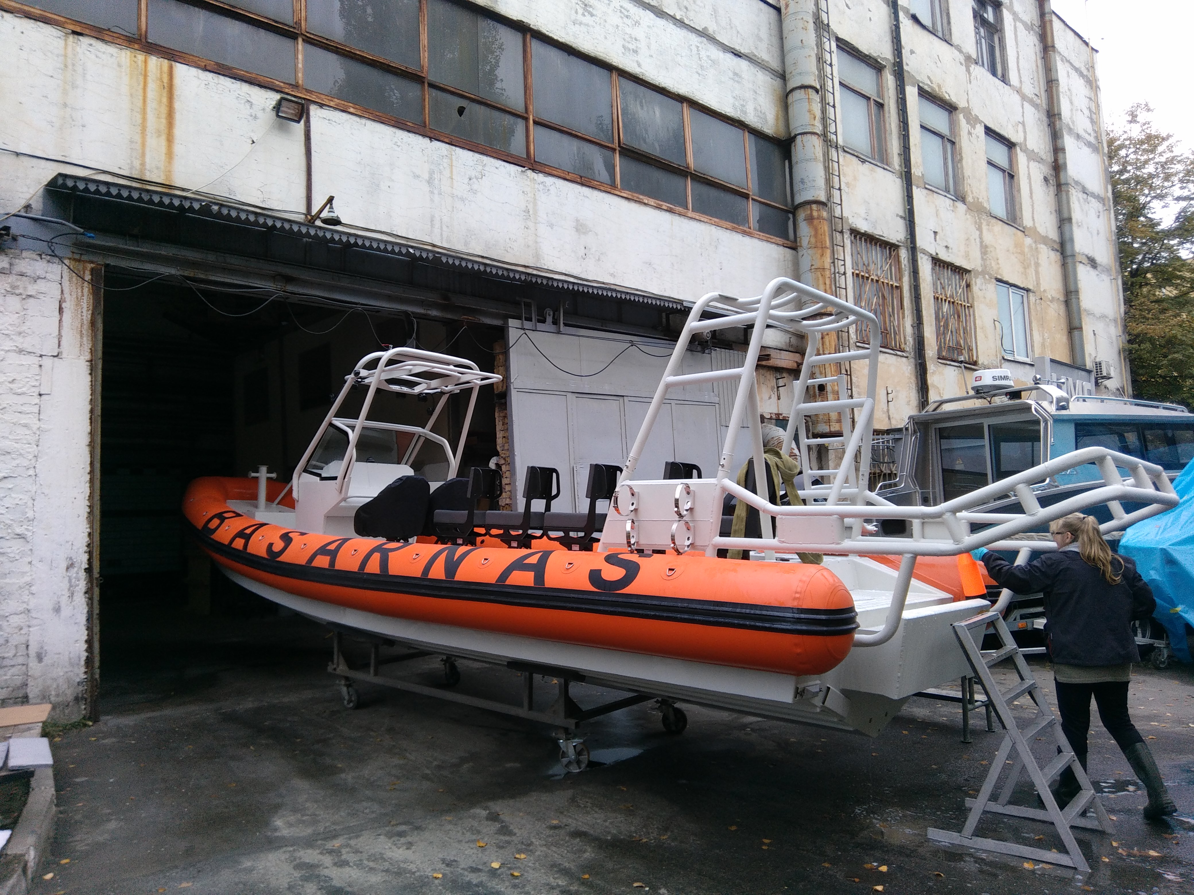

Вопрос цены стоек, это вопрос спроса и предложения.
А, что до качества и установленного амортизатора в ней, то есть выбор.
Мы к примеру, для наших девяти метровых РИБов подбирали амортизатор вместе с производителем под наши условия. Собирали стойку с разными амортизаторами и испытывали. Это я к тому, что уровень энергоёмкости привязан к условиям эксплуатации.
Поэтому ставить или нет, это вопрос индивидуальный, так же как и предлагать их клиенту или нет.
Назва:  IMG_20201103_144344.jpg
Переглядів: 283
Розмір:  2,35 МБ
ID:	165727   Щоб збільшити малюнок, клацніть по ньому
Назва:  IMG_20201020_133724.jpg
Переглядів: 313
Розмір:  1,38 МБ

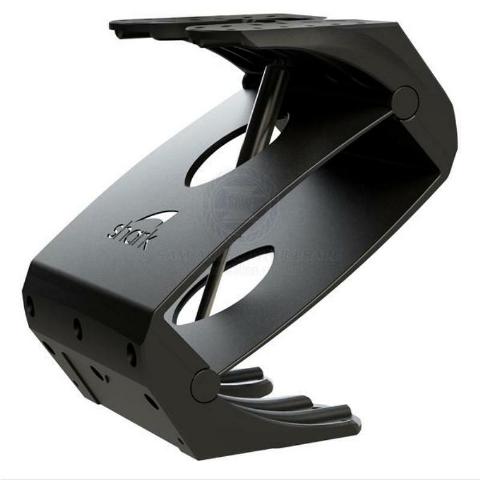

По моему дешевле уже некуда

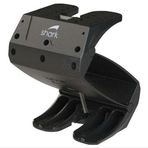

Революционная система опор сиденья Shark Flex
Подвеска FLEX проста и состоит всего из 3 уникальных частей (2 используются дважды).
Протестировано 1 миллион полных ударов 10 г (смещение 200 мм, продолжительность 100 мс, полезная нагрузка 100 кг)
Совместим с большинством стандартных сидений.
Легкость всего 9 кг.
Компактный размер.
Небольшие размеры всего 200 x 300 мм.
Нержавеющая сталь 316 и флексанит.
Сверхнизкое обслуживание
Краш-тест в соответствии с требованиями HSC2000 Annex 10.
Лабораторные испытания доказали беспрецедентную производительность.
Идеально подходит для модернизации дооснащения.
Легкий вес и простая установка одним человеком.
Легко ремонтируется (амортизатор может быть заменен одним человеком менее чем за 2 минуты).
Подвеска может быть прикреплена непосредственно к креплению с помощью 8 болтов (минимум).

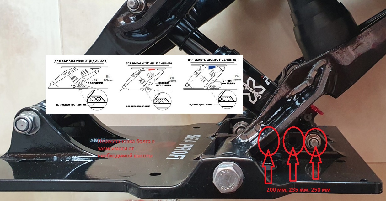

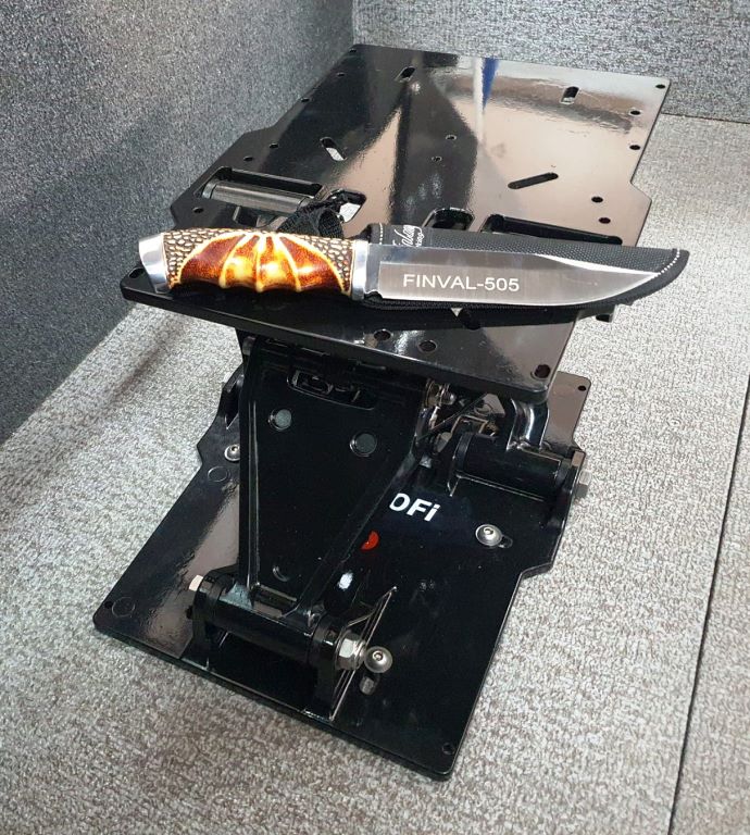

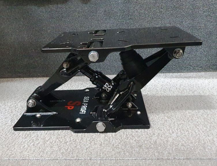

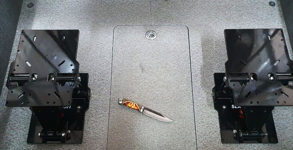

Тему стоек решил продолжить, т.к. стойки Sea Profi купил и установил уже на свой Finval - возможно будет интересно тем кто стоит перед выбором хороших стоек, а не лишь бы как...
Также хочу сказать, что мое сообщение не реклама стоек Sea Profi, которые к сожалению еще не представлены на нашем рынке и относится к владельцем, а не к продавцам и отечественному производителю-монополисту стоек (пока что))))) , а делюсь своим мнением как владелец, т.к. это приобретение было моим взвешенным и обдуманным выбором в соотношении: цена - качество...
Первое, что может интересовать конечно же это хау мач ?))) - и обошлись две стойки = 19 229грн.. включая насос в подарок. Аналог этих стоек - оригинал известной канадской фирмы ShockWave стоит больше 1000$ за одну стойку!!! и это там, без учета недешевой доставки и расстаможки..
Далее вопрос, а что же ты получил? А получил две коробки в которых находились стойки и насос для амортизаторов в подарок к этим стойкам. Вскрываю и вижу отличное аккуратное изделие из алюминия, качественно окрашенное, которое приятно взять в руки и тем более на него сесть))) - одним словом "Берешь в руки и маешь вещь")))
Не понравилось одно - смазки не было и прежде всего пришлось разобрать смазать и снова собрать на что ушло примерно около часа и смазка. Далее накачка амортизаторов стоек, установка на одну из них сидушки, регулировка отдачи амортизатора и улыбка от кайфа, т.к. купил именно то что хотел и то, что нужно))
Все это было приятно до того времени пока не пришлось думать как же их установить в лодку...
С этой задачей я "замучил" своими вопросами и письмами сотрудника нашего на мой взгляд лучшего супер-производителя лодок фирмы Finval Олега Перепелица, за что ему Огромная Благодарность от меня за его внимание ко всем моим вопросам, на которые хотелось получить ответ уже и сейчас, а также совершенно бесплатно полученные необходимые материалы для монтажа, т.к. в выходные планировалась самостоятельная установка стоек Sea Profi. Спасибо Олег!!!!!!!!!!!!!!!!!!!!!!!!!!!!!!!!!
Итак...суббота есть информация, стойки, мы с братишкой и наше огромное желание их установить))) Первоначально было понимание того, что в штатные места и их отверстия стойки не установить и поэтому по плану было снятие пайол, которое есть не такой уж простой, а скорее ОЧЕНЬ даже сложной задачей на лодках Finval, т.к. все подогнано по заводу тютелька в тютельку и затем уже после этого дела сварка доп.листов для крепления стоек в задних точках...
Сидя в лодке и представляя все что ждет впереди неожиданно пришла идея, а на хрена... если можно сделать проще, быстрее и главное не во вред качеству установки! Не буду дальше затягивать, описывая весь процесс и скажу, что на установку стоек ушло пол дня, учитывая кофе с сигаретами и постоянные споры))) в процессе... Стойки установлены и подготовка к весеннему сезону продолжается далее полным ходом!!!
Всем удачи!!!, берегите себя, свои позвоночники и задние мосты на волне, используя качественные стойки, к выбору которых нужно подходить очень и очень правильно....
P.S. - Ссылки на стойки: Гугл и Ютуб в помощь
- Если кому-то нужна доп.информация, предоставлю, пишите в личку
- На глупые вопросы троллей отвечу "взаимностью")))

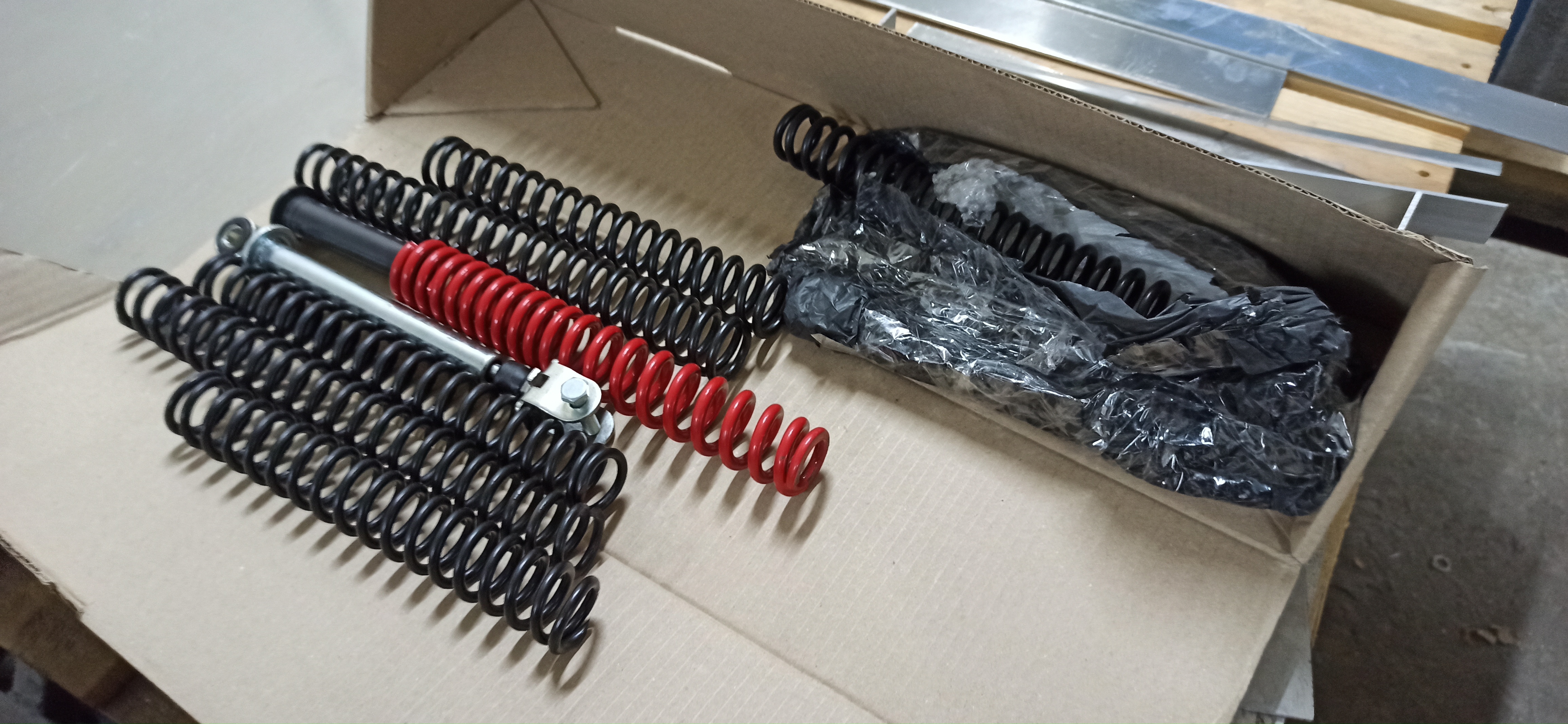

Ну теперь осталось только втолковать Кацану за правильный амортизатор и сайлентблоки на осях и будет счастье
Я пружини замовляю під замовлення, із розрахунку ваги рибацюги. Амортизатор не лЄсапЄдний.
Сайлентблоки на осях можна , але це інші бюджети.

Толя - нужен газовый с насосом и регулировкой.Подумай над копией этой Sea Pro.

А еще нужно подумать о том, чтобы стойку можно было переставлять в трех положениях по высоте как на shockwave s5 и его аналоге Sea Profi, чтобы человек мог ее самостоятельно регулировать переставив за минуту нижний болт амортизатора и установив необходимую проставку в зависимости от необходимой высоты!
Той що зверху ?

Типово Re: Стойки для сидений
Ну может и мне какой бонус за наводку положен ?
Так как в итоге прикрутили - не раскрыта информация ?
Ну и Толя Кацан там свой вариант показывал на новой лодке - так что
конкуренция входит в силу
Допис від Кацан Переглянути допис
Той що зверху ?
Так мабуть буде розумнiше на малюнку...
только подписал под отверстиями не в том порядке
и правильно см. 250 - 235 - 200 мм
Назва:  8.jpg
Переглядів: 221
Розмір:  235,5 КБ
Востаннє редагував Touareg07: 19.01.2021 о 11:15.
