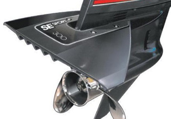

может кто использовал данный гидрофойл то подскажите качество Купить Гидростабилизатор: продажа, цена в Николаеве от "Интернет-магазин «Техномарин»" или посоветуйте какой то другой бюджетный вариант. моторчик 20 сил

Я два года пользовался. Этим летом снял и прозрел. Ничего не изменилось кроме прибавки в скорости. Немного но ощутимо.

Однозначного ответа по гидрофойлу не может быть. В одних комплектах(мотор/корпус) эффект может проявиться заметно, в других нет.Надо знать что вас заставило задуматься о установке гидрофойла?

Очень мало толку будет от гидрофойла - настроите на лёгкий выход, будет тормозить на скорости хорошо, настроите, что бы на скорости не тормозил, будет слабо помогать на старте.

Может тогда не такой конструкции, потому как не пойму за счет чего увеличится выталкивающая сила, эти фойлы я использовал на Южанке с булями дабы при резком повороте устранить "гололед" и не получить оверкиль. Если посмотреть на их конструкцию V то они работают своими миниреданами лишь положив лодку на бок. (притормаживают), для "увеличения струи" может стоит ппосмотреть на моно гидрофойл.
