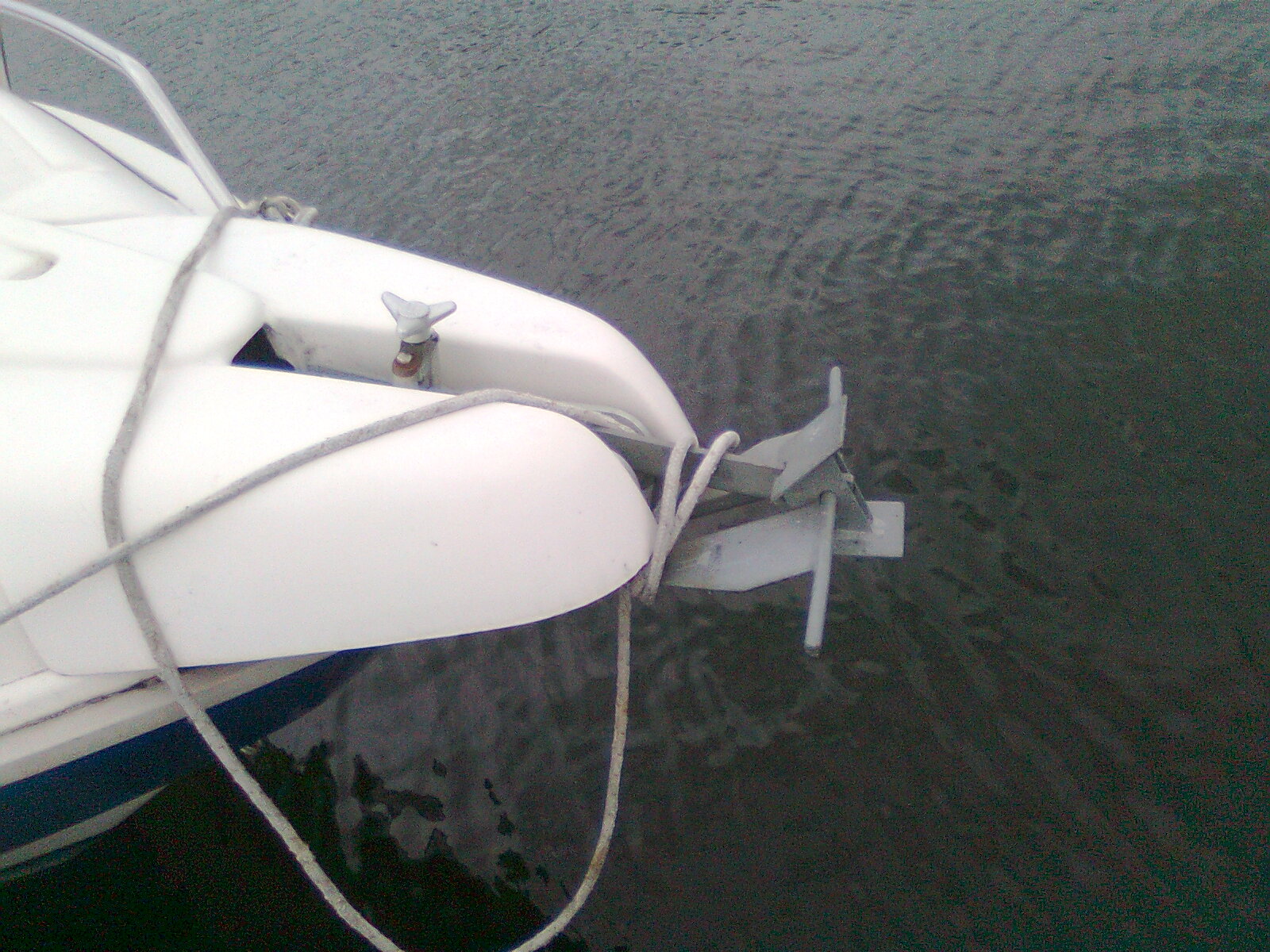

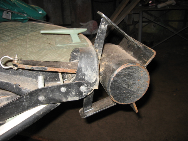

Классный якорь.Я делаю попроще,т.к. вероятность потерять гдето 2-3 за сезон.
какая лодка и сколько кг?: Я Если я правильно понял используете только на Десне. Дно-песок?
Старий 14.05.2011, 14:47   #46 (permalink)
Псевдо: Николай
Дописи: 3.846
Сказал(а) спасибо: 1.810
Типово Re: Якорь
Это Южанка 2.Якорь около 12 кил.Хозяин доволен.Я меня на Казанке 5 такой 7,5 кг.Меня устраивает, хотя держит не везде.Ставлю лебёдку,поэтому буду делать 12 кг.На Принцкрафт 174 уже сделал 3 шт. кил. по 16 и ещё просят.Но на видео якорь мне очень понравился.Тоже попробую.

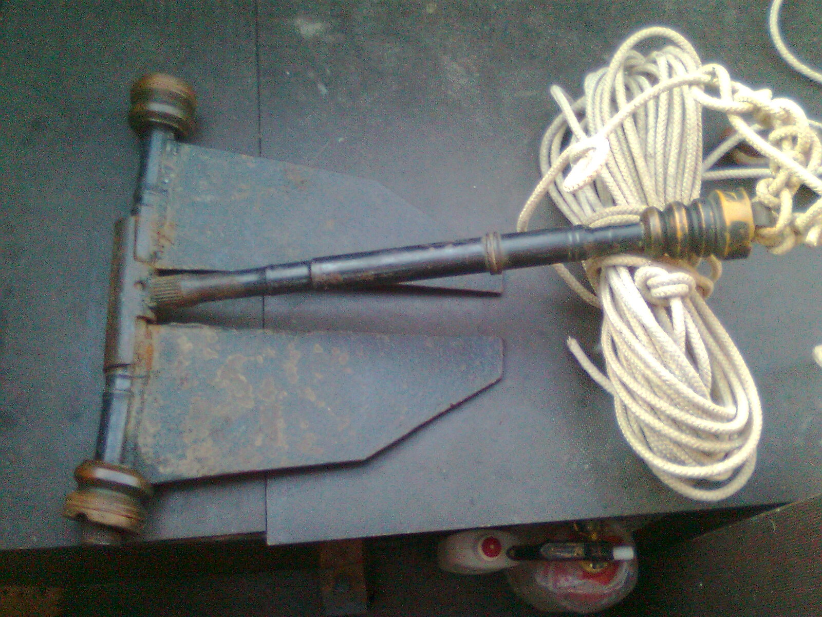

Вобщем есть у меня сосед на работе, есть у него кузня, сварка и т.д. для обработки металла. Видел как он изготовил подставку для рынды в форме якоря (её клиент на веранде частного дома поставить хочет), захотелось самому изготовить рабочий якорь для своей селедки.
Предлагаю делится фотками, чертежами и рисунками с названием якоря, наверняка это будет многим интересно.

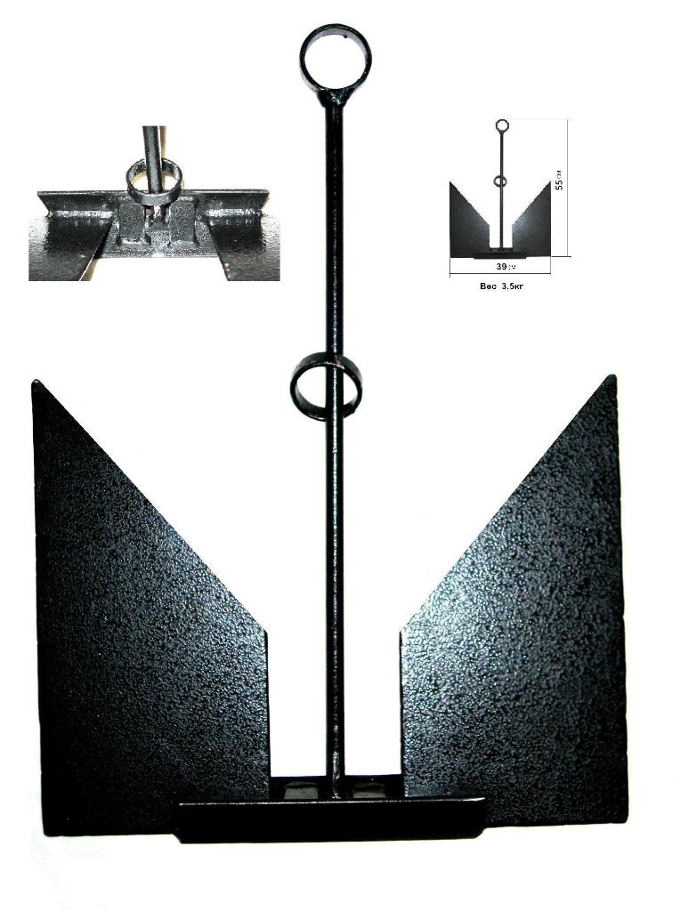

Планирую себе делать вот такие.
По весу буду делать где-токилограов до 10. Просто возму метал с металолома побольше. Красить крутыми красками несобираюсь. Ржавчина на работу якоря не влияет.

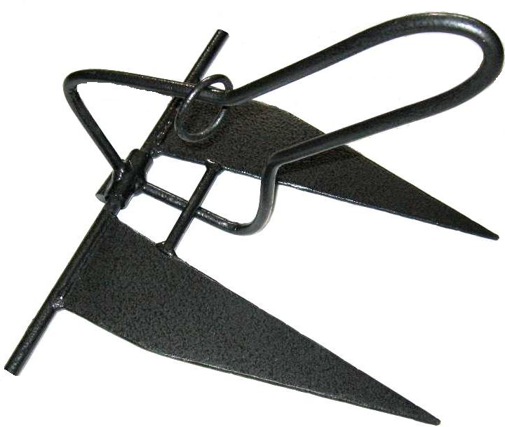

Я себе хочу изготовить нечто такое, из листового металла. И в догонку офф, совкоякорь на лебедке.
В "300 советов... " есть чертежи самодельных якорей из листового железа .
Ну совкоякорь...это Хола., а на хрена тебе из листов делать?????
Старий 28.06.2011, 22:24   #55 (permalink)
Типово Re: Якоря, конструкции и фото.
Есть у меня на один-два якоря, листики по 10мм толщиной. Хочу как на первом фотом (Матросова). Говорят не плохо держит и легче литья, в основном стою на илу или песке.
Хорошо зарекомендовал Холла как на втором фото , только у меня килограмм за десять, тоже совкового исполнения, литой. Единственный минус - когда тянешь, сзади меня что-то отваливаеся и мухами обсаживается .

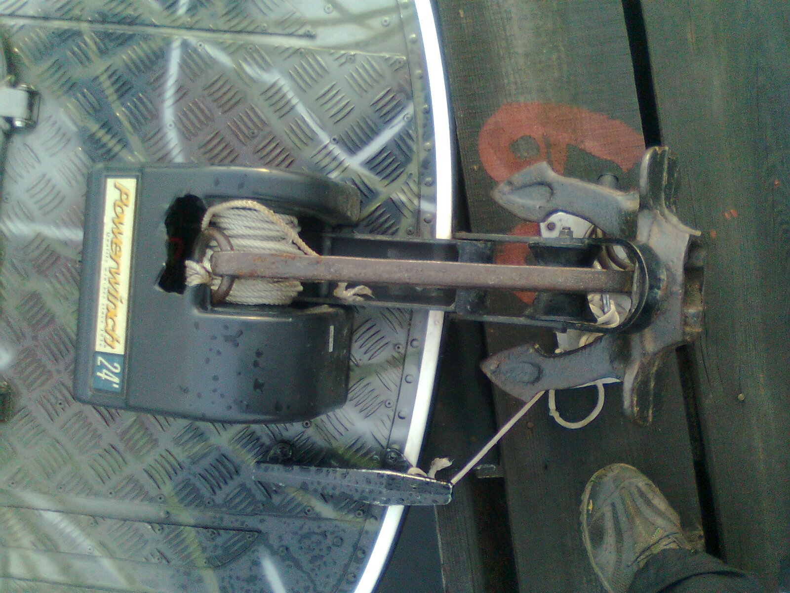

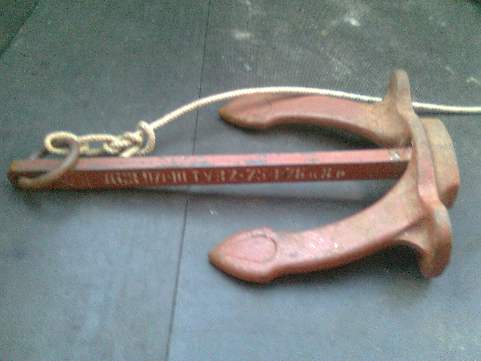

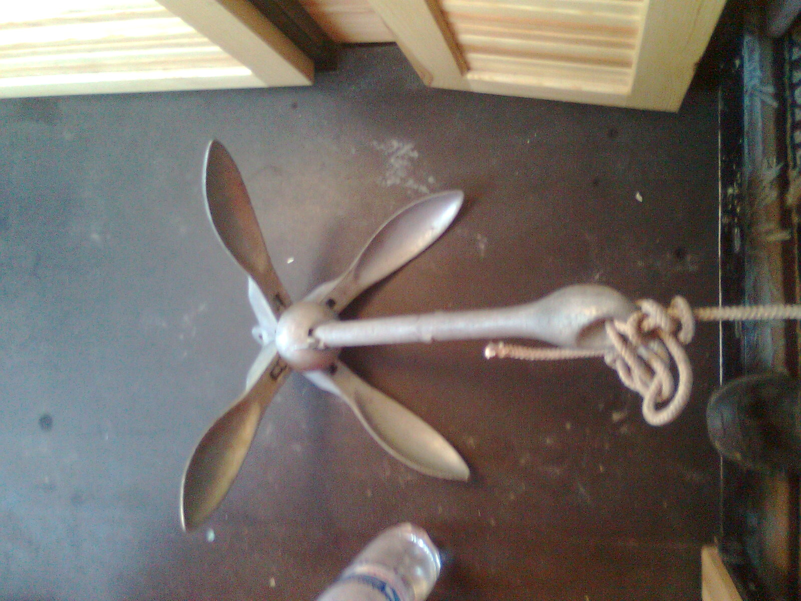

Вот фотки моих рабочих якорей, Холла, отлично для моего катера но тяжеловат. Кошка, она же "киця", удобный раскладывающийся якорь но не держит на песке и илу, обычно использую вместо закола или за дерево на берегу . А крайний, это эксклюзив, не знаю как и назвать, (изготовил побыстроляну когда в прошедшем сезоне остался без второго якоря), легкий, использую для временной стоянки, я так понял он в воде при нагрузке переворачивается.
