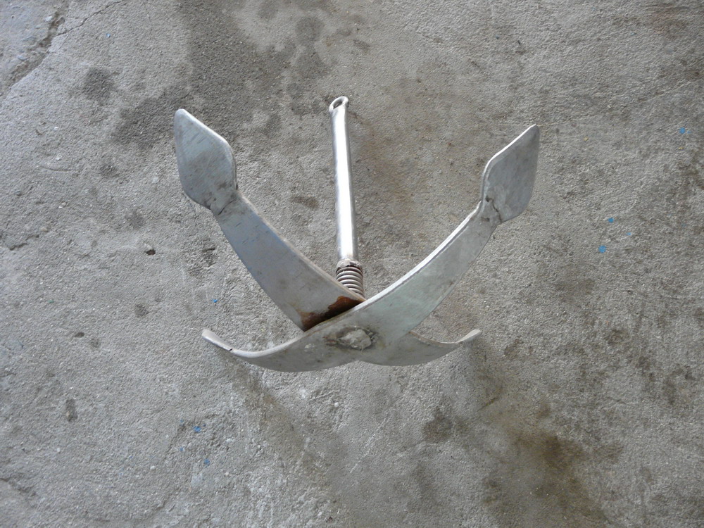

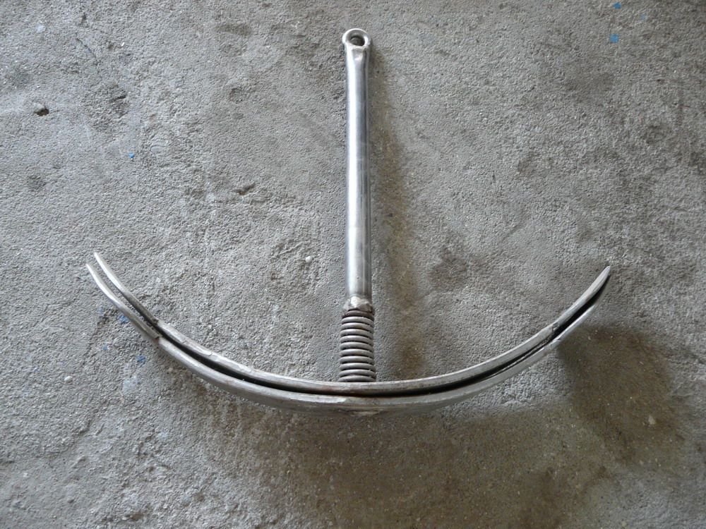

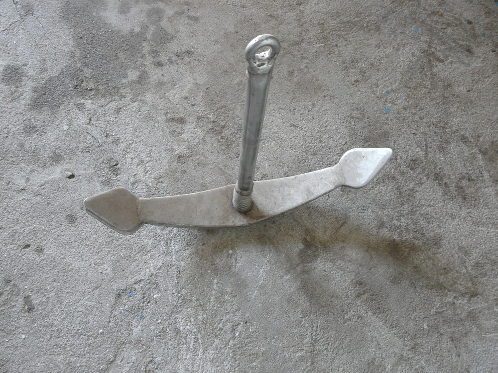

Вот я психанул. Из серии быстро-выгодно-удобно
Попробовал по типу ноу-хау-якоря . 13,5 кг получился. Потратил час-полтора времени. Планируется как передний для растяжки. Ветренный сезон выдался. Все якоря на болтанке подрывает.

your freedom- your choice!

Типово Re: Якоря, конструкции и фото.
Таку кувалду загубил.....
