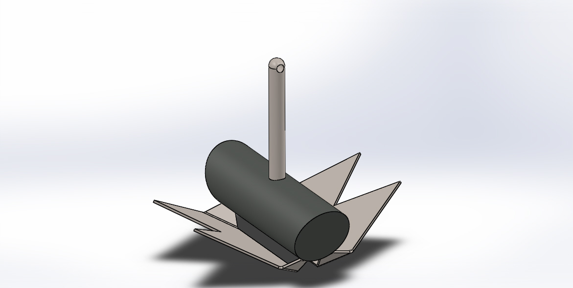

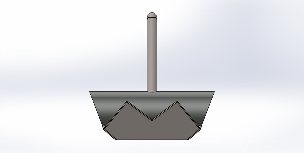

Типово Re: Изделия из Нержи под заказ.
Леха, подкалькулируй пожалуйста такой якорь.
Диаметр трубы 60-75мм, длинна где то 250мм +-
Долучення 91752Долучення 91753Долучення 91754Долучення 91755Долучення 91756Долучення 91757Долучення 91758
А в чем прикол такого якоря? Чем лучше других? Мне кажется его будет постоянно подрывать на волне! Разве что длинная цепь.
пару постами выше есть видео.
На мой взгляд:
У него схожий принцип с якорем Холла (СерБастер делает по этому принципу), только более тонкие и острые клыки (плуги) которые будут более быстро вгрызаться в грунт особенно твердый (ракушка).
Т.к. изготовлен не из целого кругляка а из нержавеющей трубы то побочно вырисовывется еще одно свойство, в воде на предметы действует архимедова сила (выталкивание), чем выше удельный вес (плотность) предмета при одинаковом объеме, тем больший вес он
будет иметь в воде.
Просто хорошая и удобная конструкция для изготовления вне серии и производства.
Крым + Mercury 25 EFI
Востаннє редагував dberegovoy: 26.05.2015 о 22:49.
БАКЕНН (26.06.2015), КТМОВ-- (26.05.2015)
