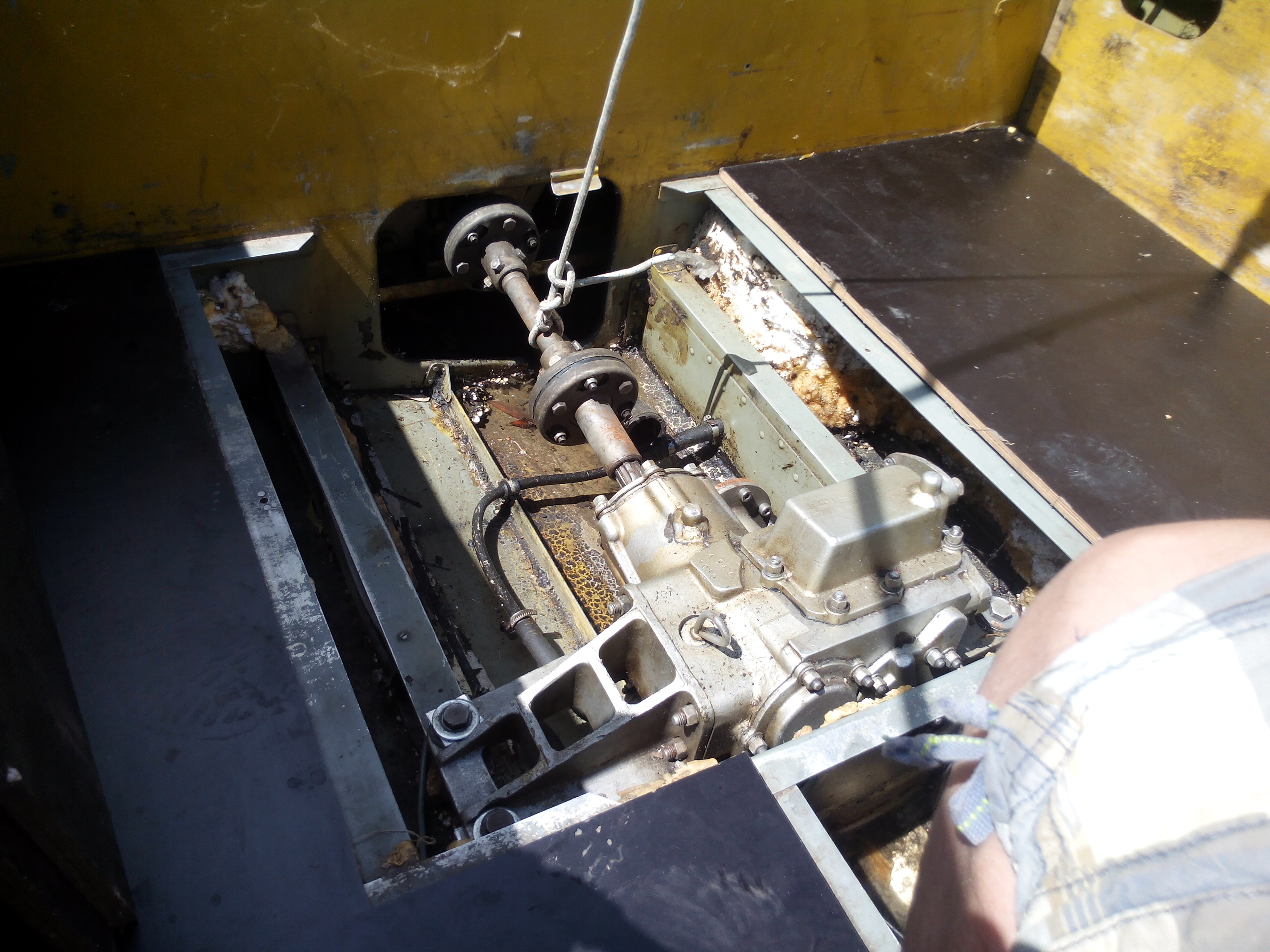

Было
Назва:  Фото карданного вала трансмиссии катера Амур М.jpg
Переглядів: 425
Розмір:  2,14 МБ
ID:	157180   Щоб збільшити малюнок, клацніть по ньому
Назва:  фото реверс редуктор катера Амур М.jpg
Переглядів: 394
Розмір:  2,58 МБ

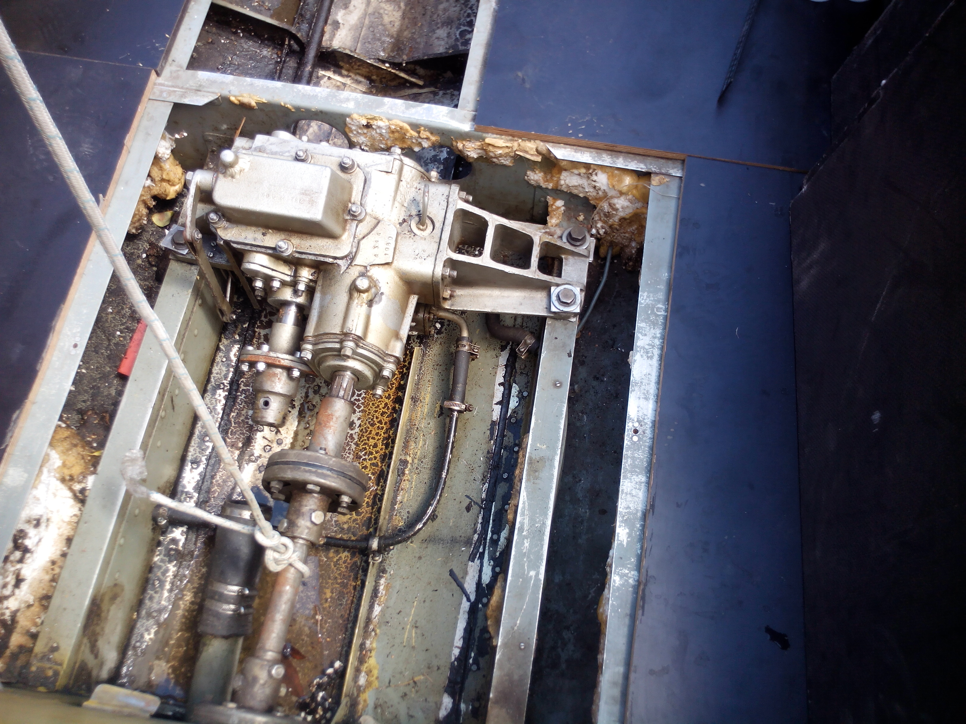

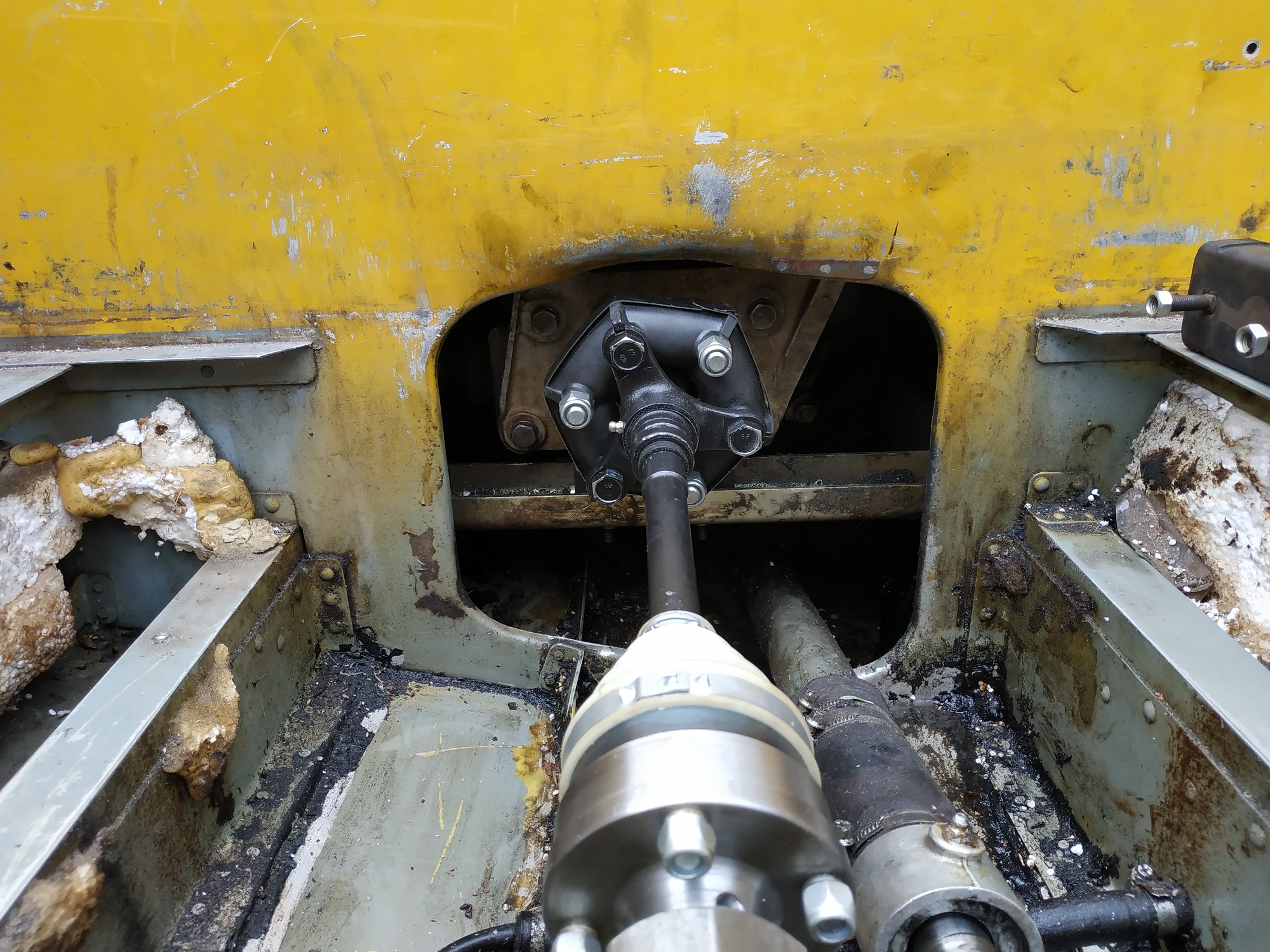

Теперь так
Назва:  2222.jpg
Переглядів: 394
Розмір:  969,1 КБ
ID:	157182   Щоб збільшити малюнок, клацніть по ньому
Назва:  222.jpg
Переглядів: 419
Розмір:  1,37 МБ

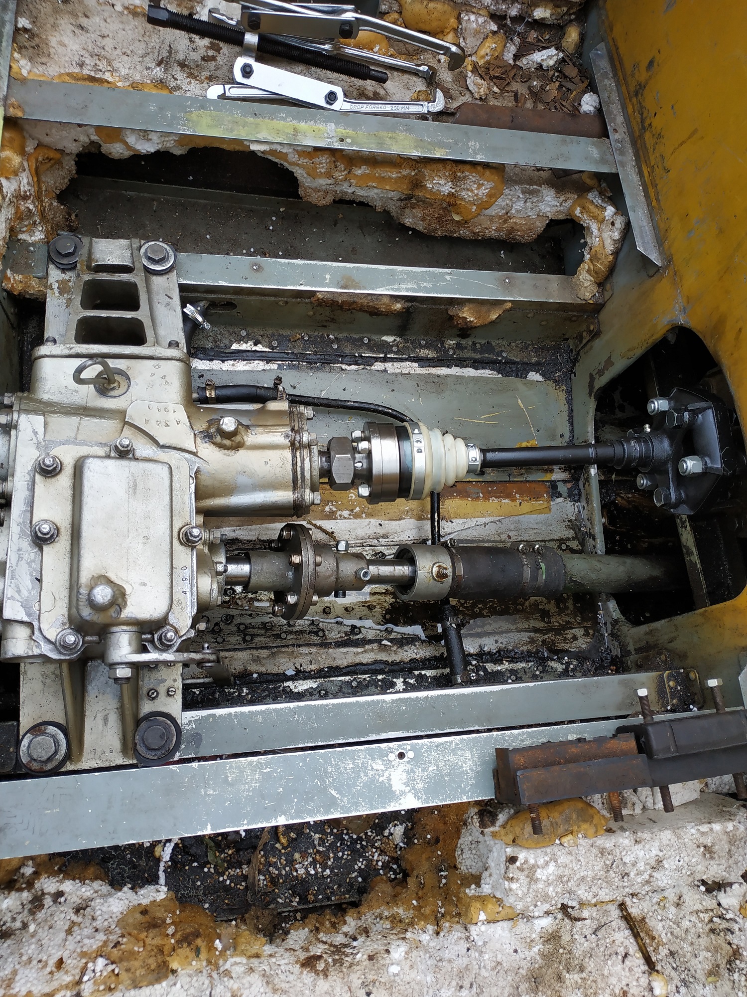

Первые испытания на суше:

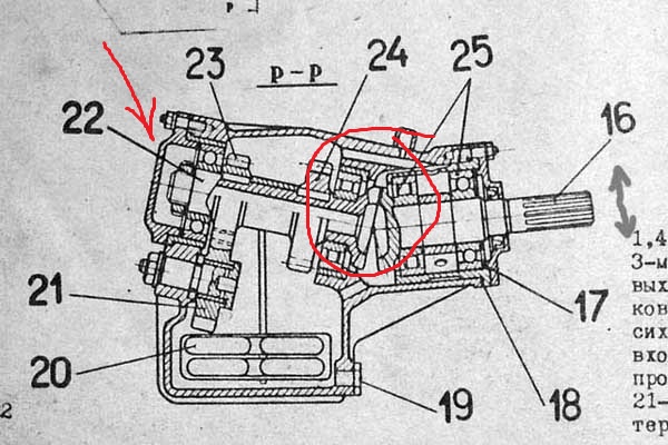

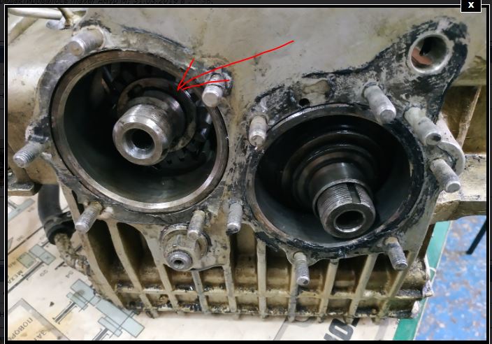

Не нравится рокот в угловой передаче: ведущий+ведомый вал в самом редукторе. Слесарь неправильно выставил зазор, слишком сильно зажал. Думаю увеличить зазор путем снятия задней крышки редуктора и установки прокладки паранитовой толщиной 0,5 мм. Кто что думает?

Допис від maxer Амур М Переглянути допис
Кто что думает?
Привет...думаю что паронит 1 мм исправит ситуацию

Допис від Моряк Переглянути допис
Смотря какие подшипники там стоят. Вечером гляну подробнее что там стоит.
maxer Амур М (14.05.2019)

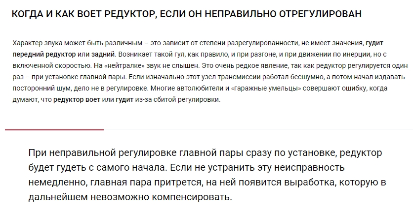

Типово Re: Кардан Амур М
Еще одной из причин воя редуктора может быть следующее - подшипник/подшипники не запрессованы до конца....я так думаю
а вообще звук больше похож на вой именно подшипника

Аватар для maxer Амур М
Звідки Ви: Киев, Выдыбай
Карапь: Амур М
Дописи: 859
Сказал(а) спасибо: 430
Вот этот подшипник ослабить подложив паранитовую прокладку, походу он под нагрузкой должен податься назад.
Подшипники воют если на дорожках появились раковины. Судя по чертежу конкретно амуровского редуктора там стоят прямозубые конические шестерни и скорее всего зацепление отрегулировано не правильно- шестерни уперты друг в друга и отсуствует зазор между ними. Для такого редуктора зазор должен быть скорее всего не более 0.25 и не менее 0.1мм.
Перерегулировать нужно чем быстрее тем лучше чтобы не накатать пятно в неправильном месте. И еше по подшипникам- на росийских и советских лучше не собирать -рашка подшипников нормальных не делает они пакуют китай в свои коробки а союза нет уже 30 лет соответствено и подшипников тех уже нет с высокими классами точности, тем более размер распространеный 80х35х21 и есть масса достойных по качеству.
maxer Амур М (14.05.2019), Моряк (15.05.2019)
Шестерни прямозубые все, подшипники новые советские, был запас (Женя спасибо) в коробочках и запаянные в пленку с маслом. Буду снимать заднюю крышку и ставить прокладку.думаю будет достаточно (надеюсь).
Дубль два. Впереди ходовые.
Ходовые испытания пройдены, все отлично работает. Кратковременно давал до 4000 об/мин никакой вибрации. Я очень доволен.
