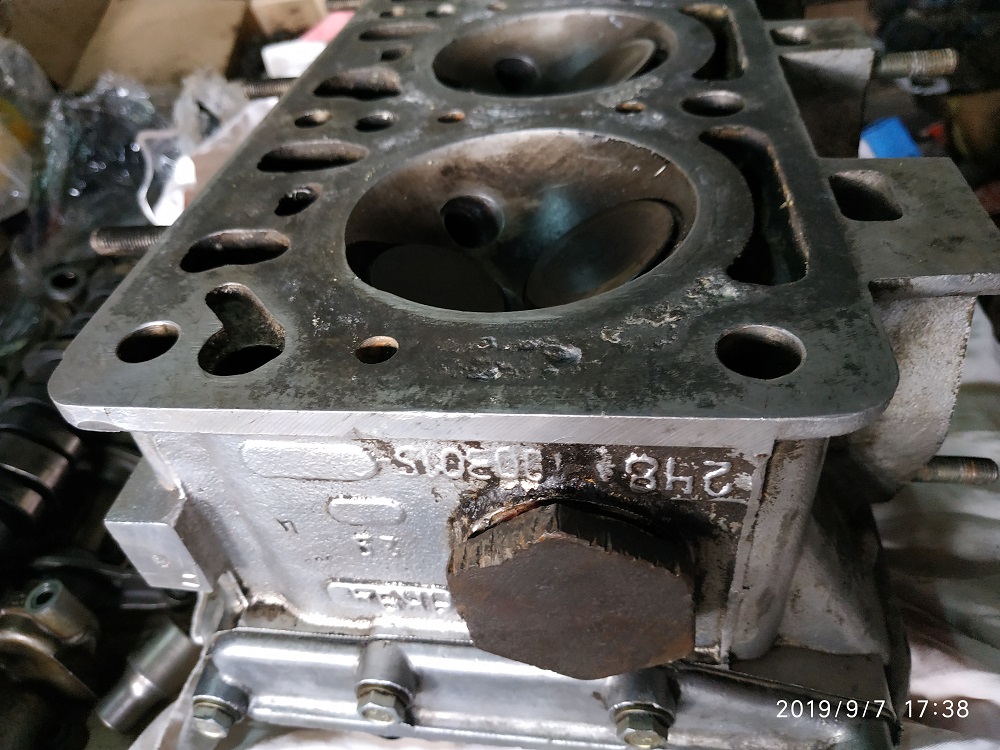

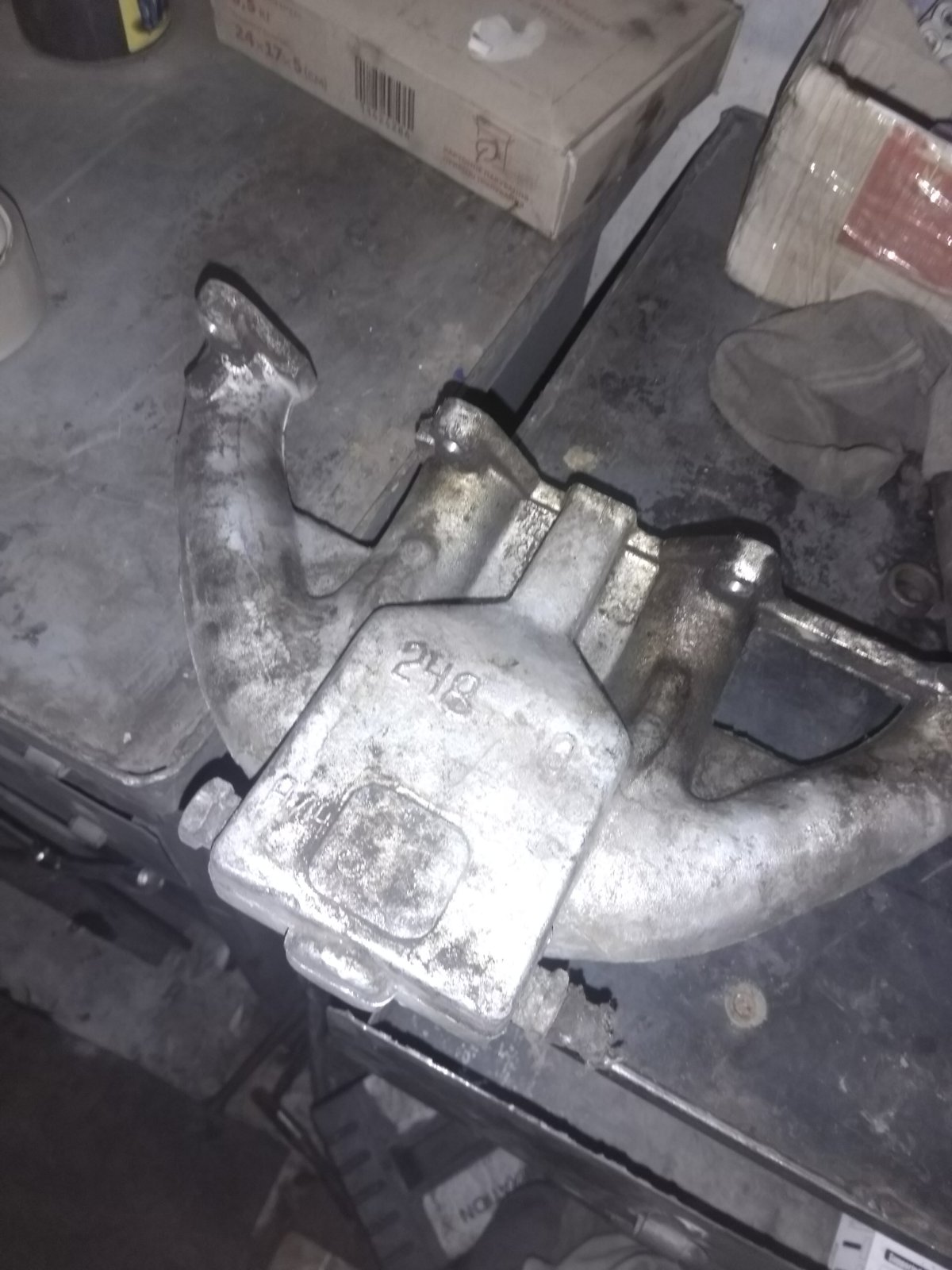

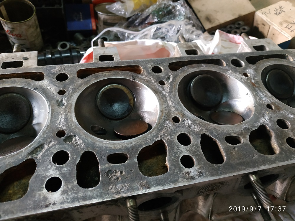

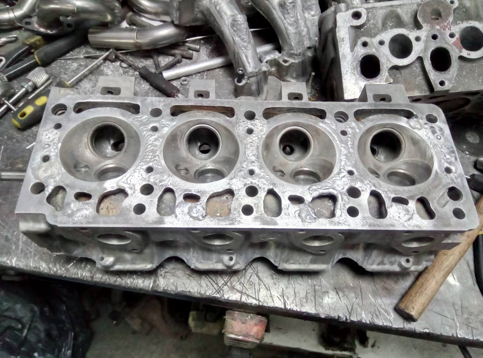

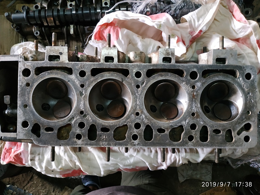

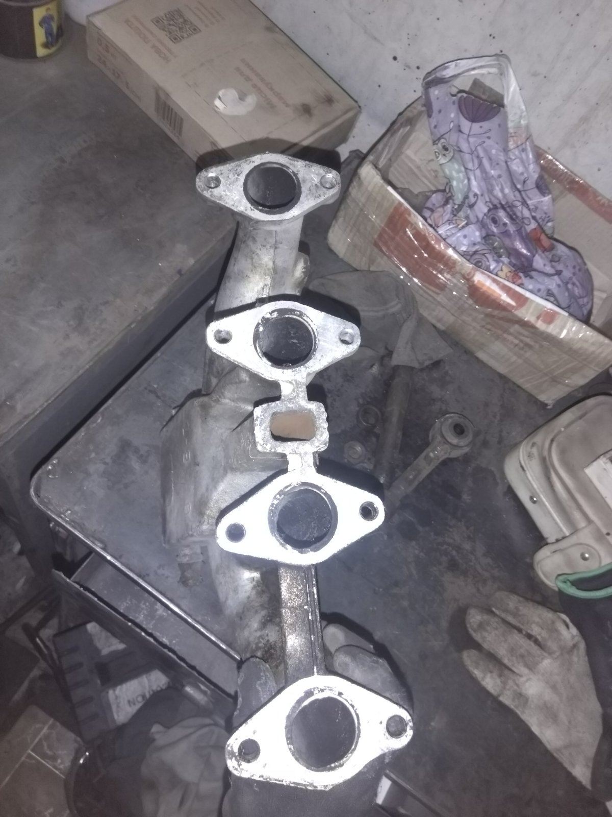

Приехал кошерный коллектор под 248 голову. Это его родной коллектор, типа самый последний выпуск без завихрителей на втором цилиндре. Типа с самыми равнодлинными рукавами впуска.
Делаем голову....

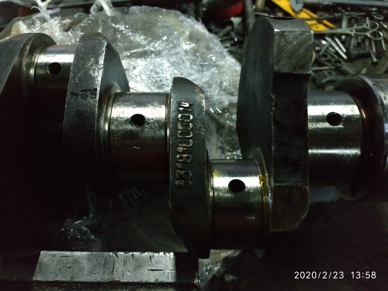

Промеры колен-вала

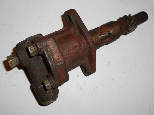

Приобретен масло-насос ГАЗ 51, взято отсюда:
http://bit.ly/2Pibtvb

Неплохо было бы померить постель коленвала в блоке и в шатунах. На всякий случай.

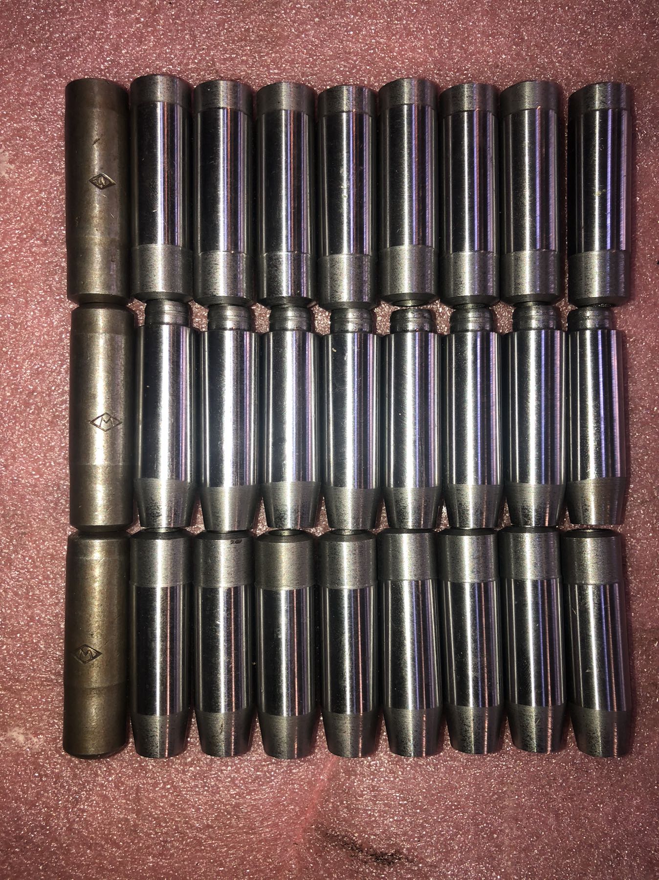

Проверь еще совпадение окон коллектора и головки.... Я в своем как увидел,а нестыковка была до 5 мм! Но когда шарошкой выгрыз "ступеньки",то после того,как собрал и запустил движок,то прозрел! Тяга вдруг увеличилась)))

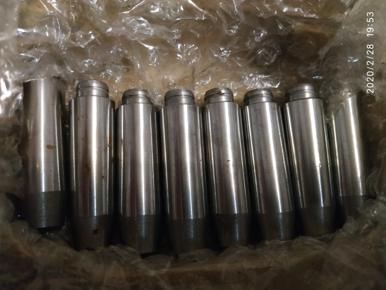

приехали направляйки клапанов )))) конус и под жиговский колпачек

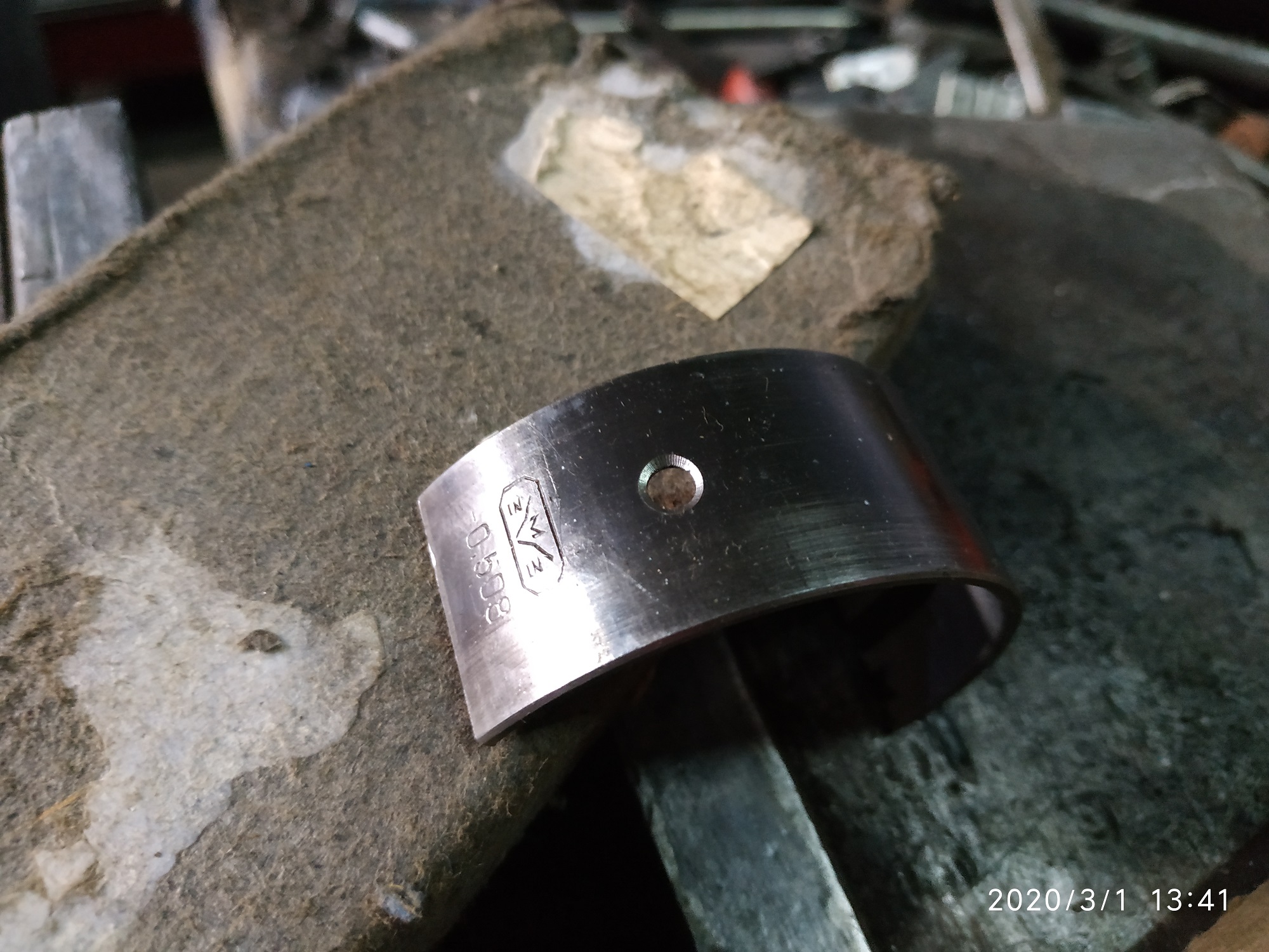

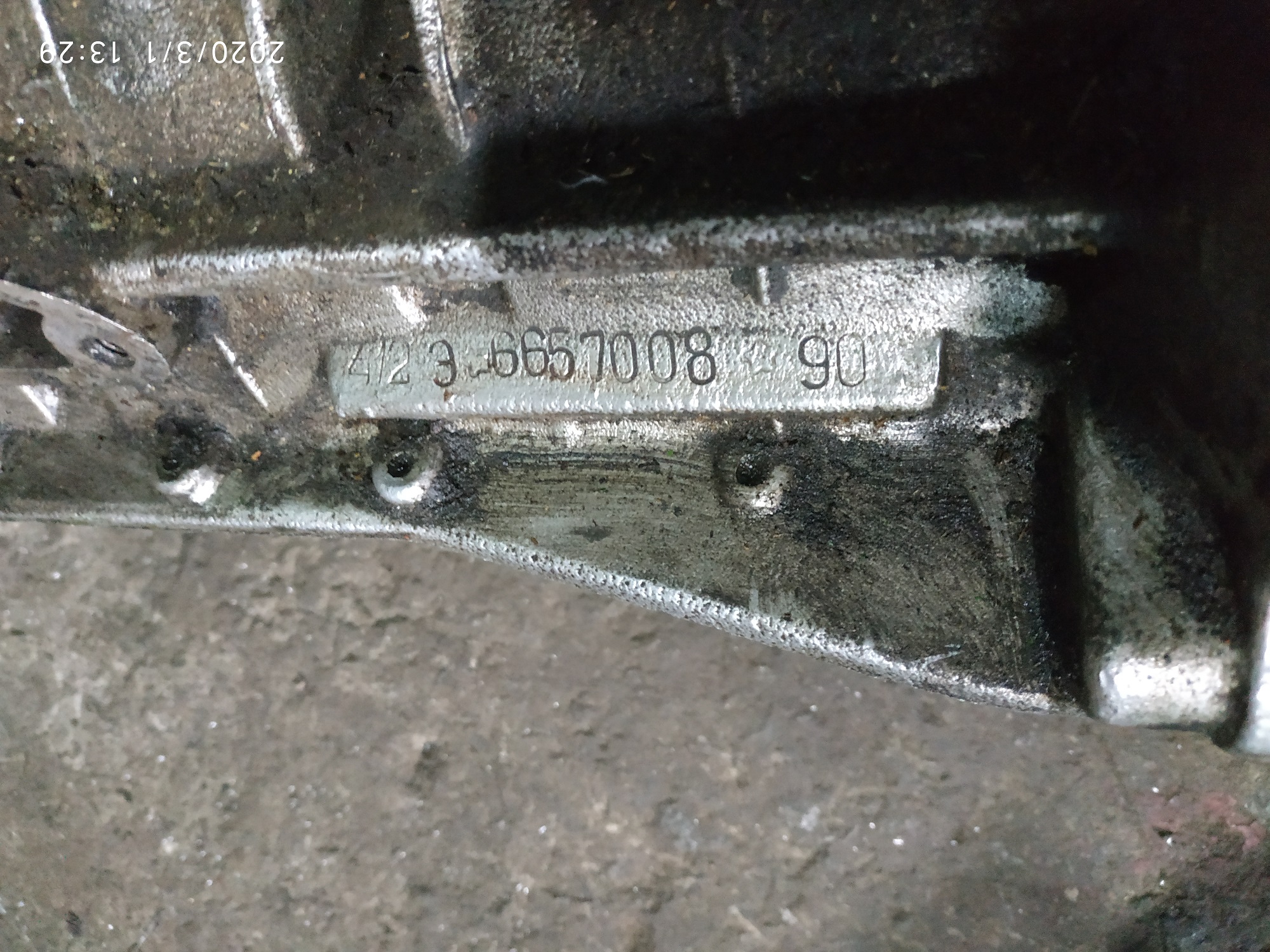

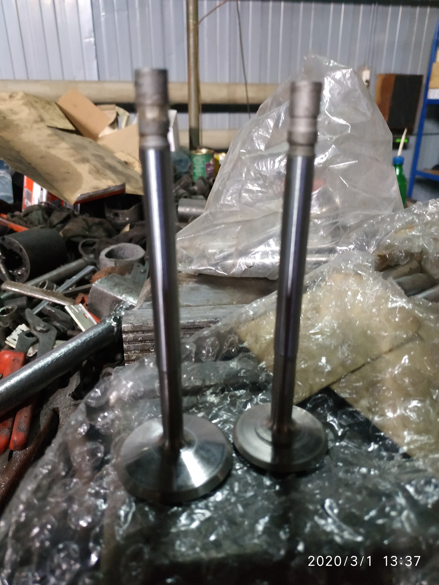

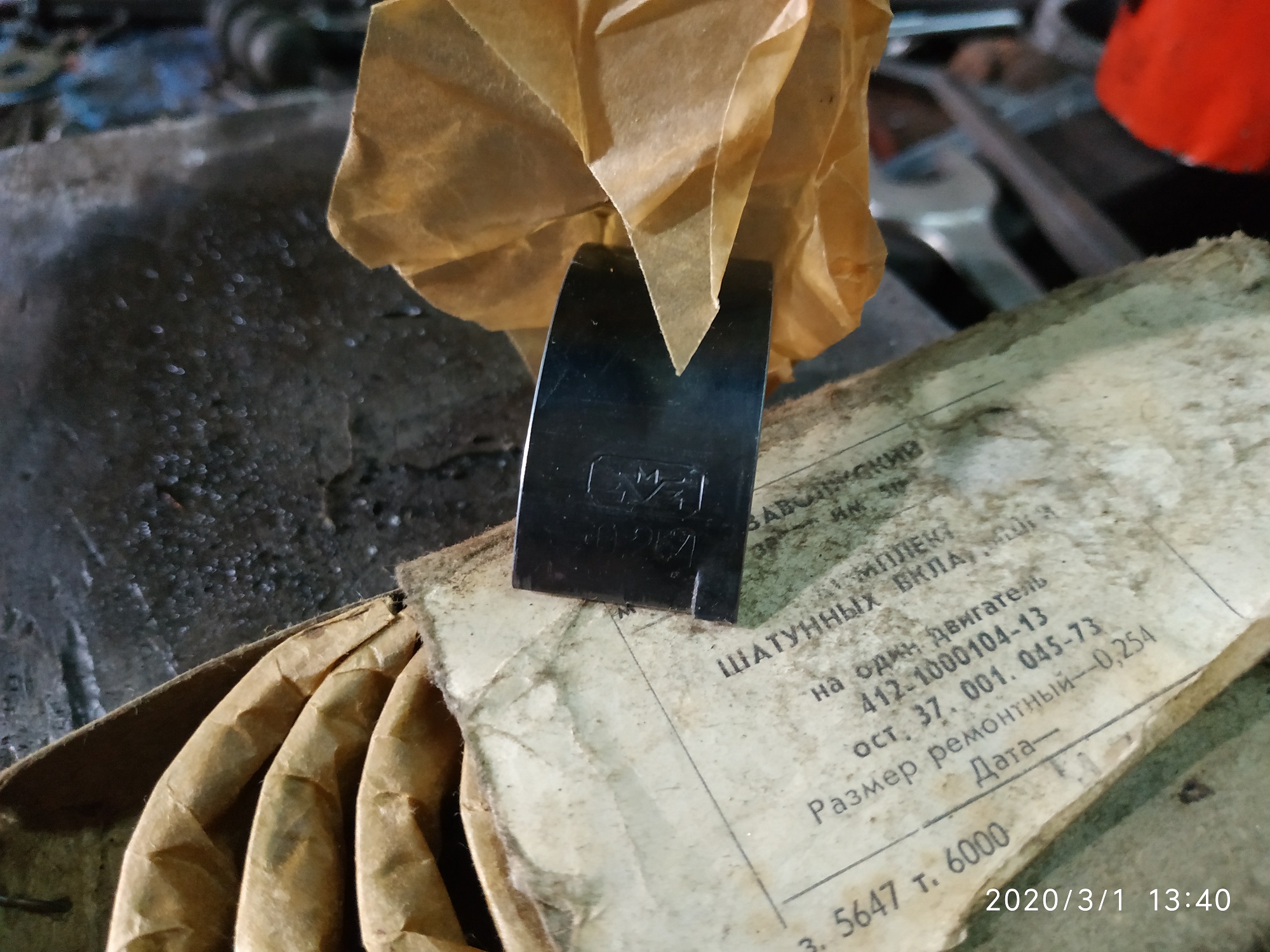

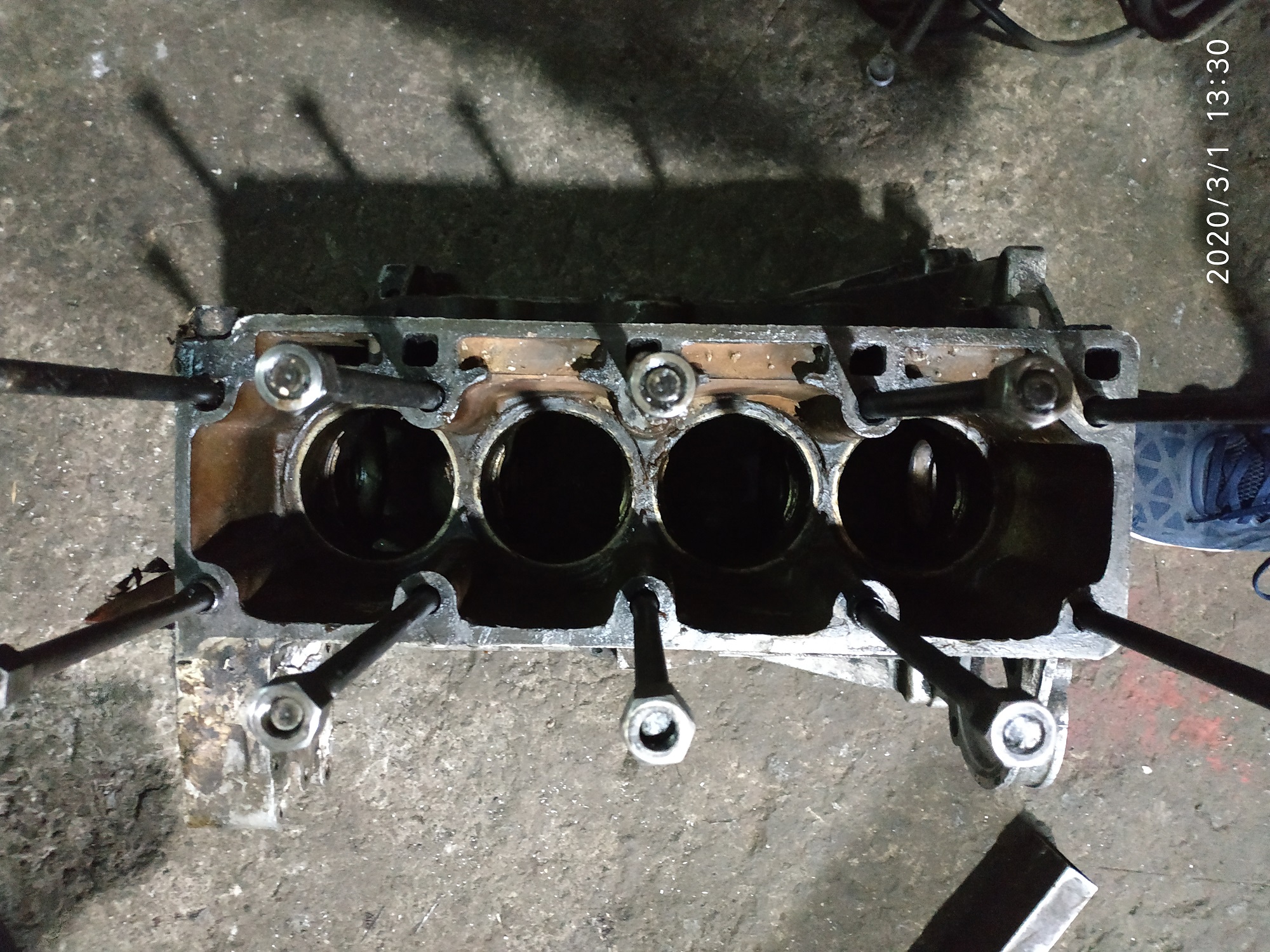

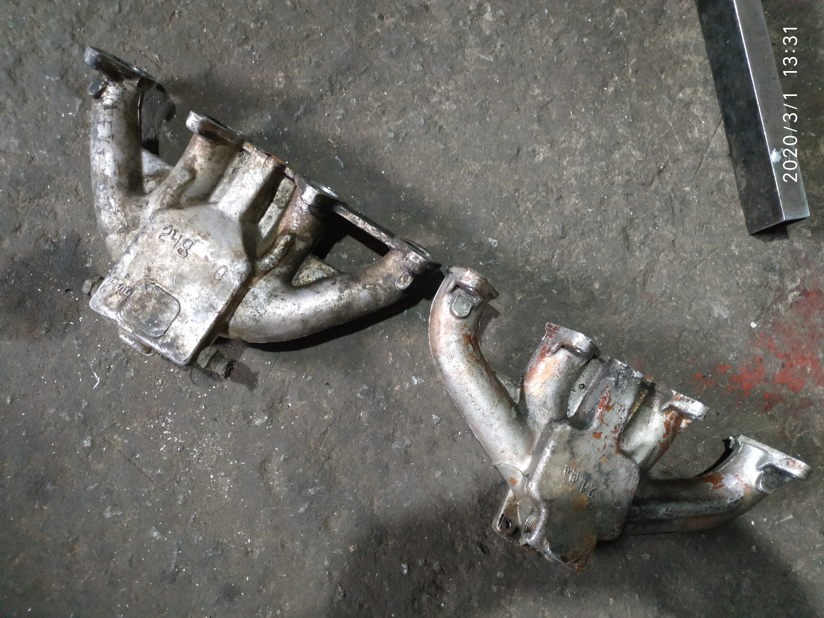

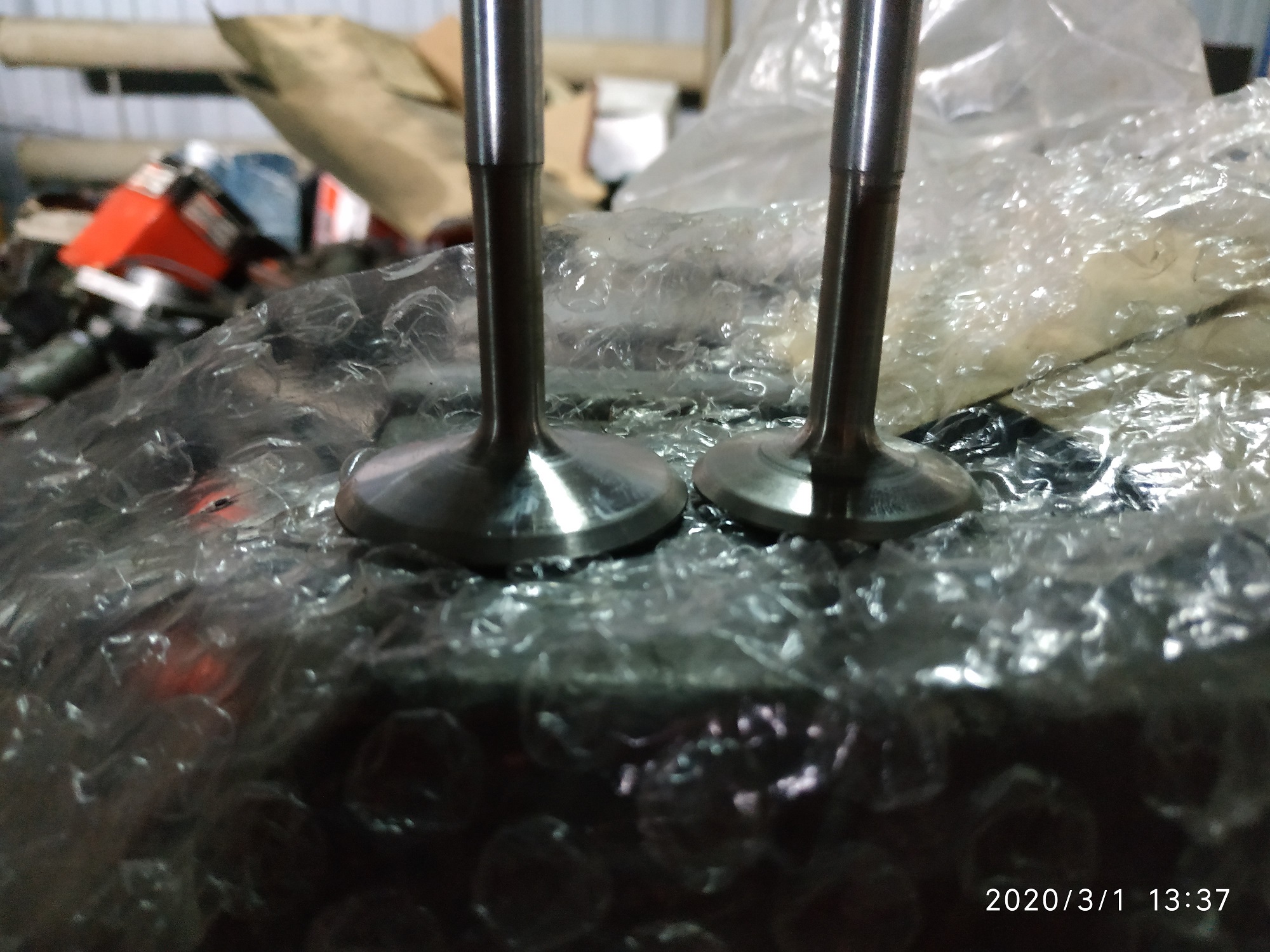

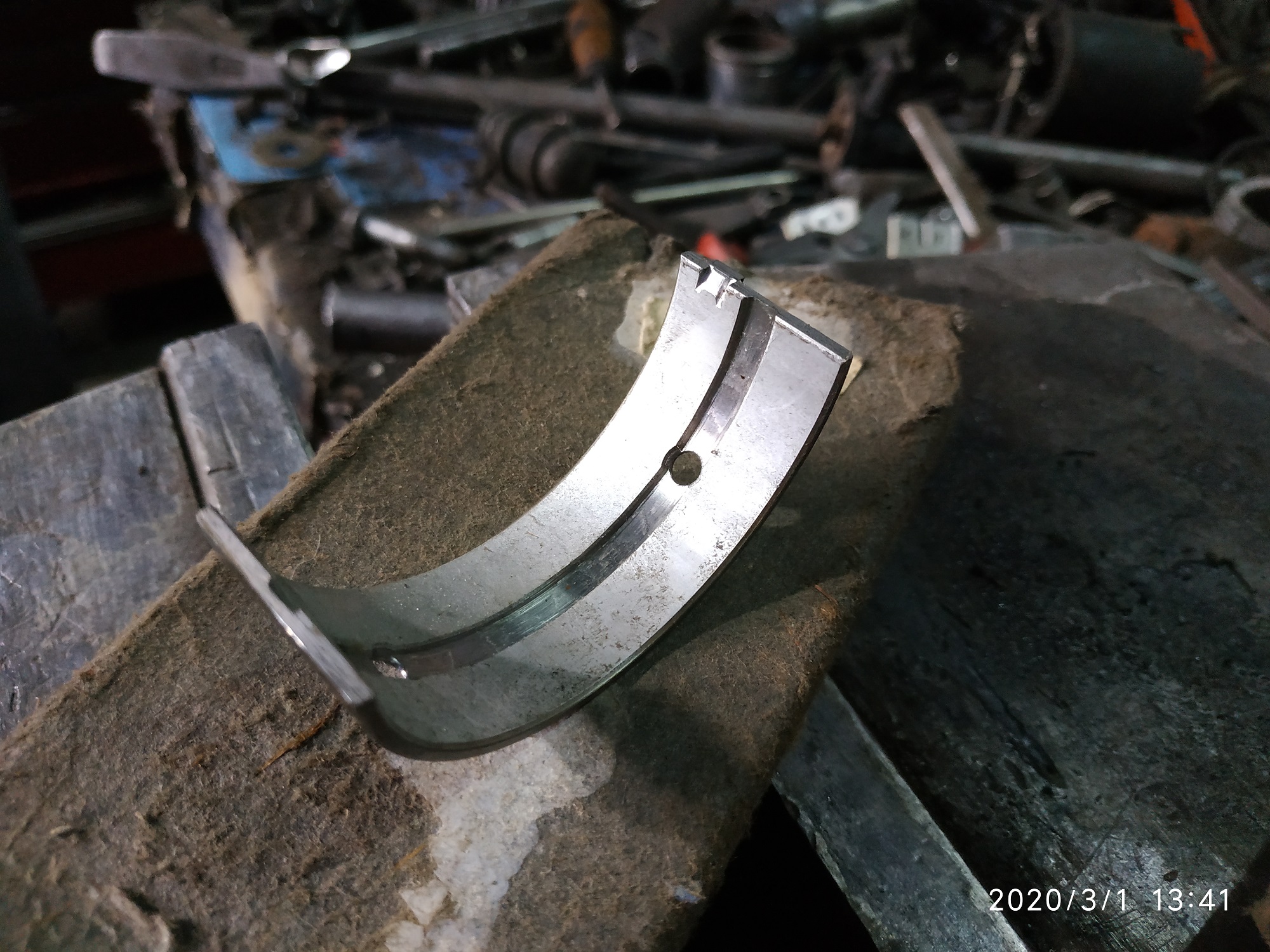

клапана готовы, блок под расточку есть, колено дошлифовывается, немного фотов:

Назва:  впускной коллектор москвич 412 и умпо 348.jpg

Типово Re: УЗАМ 2,0 Катер Амур М
Допис від maxer Амур М Переглянути допис
немного фотов:
Эти вкладыши помнят Ленина

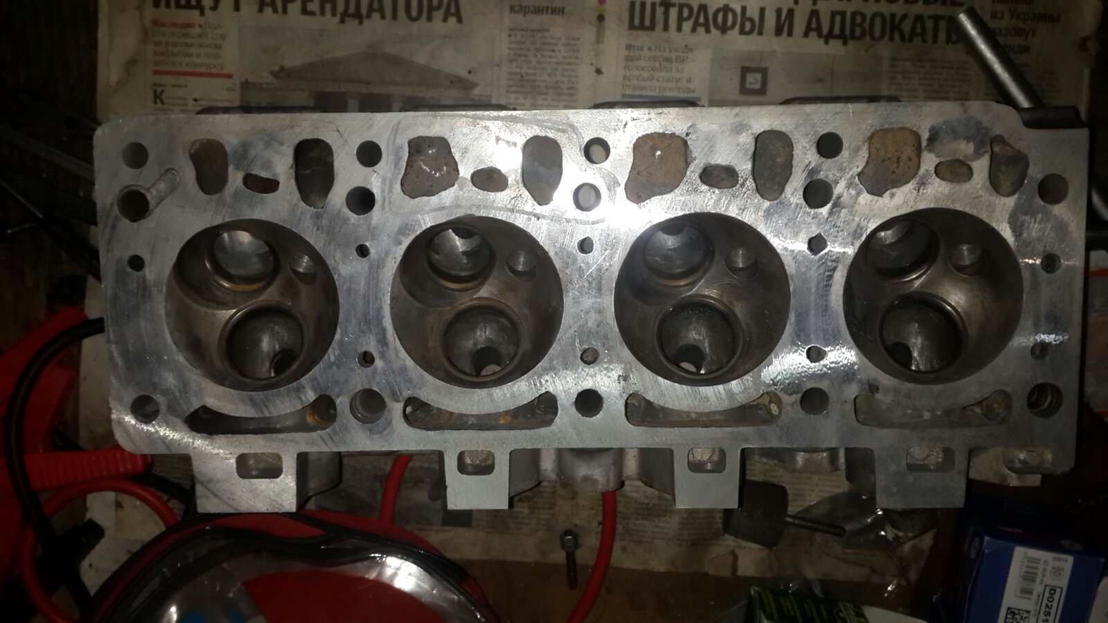

В продолжение, дело неспешно движется к сборке головы:

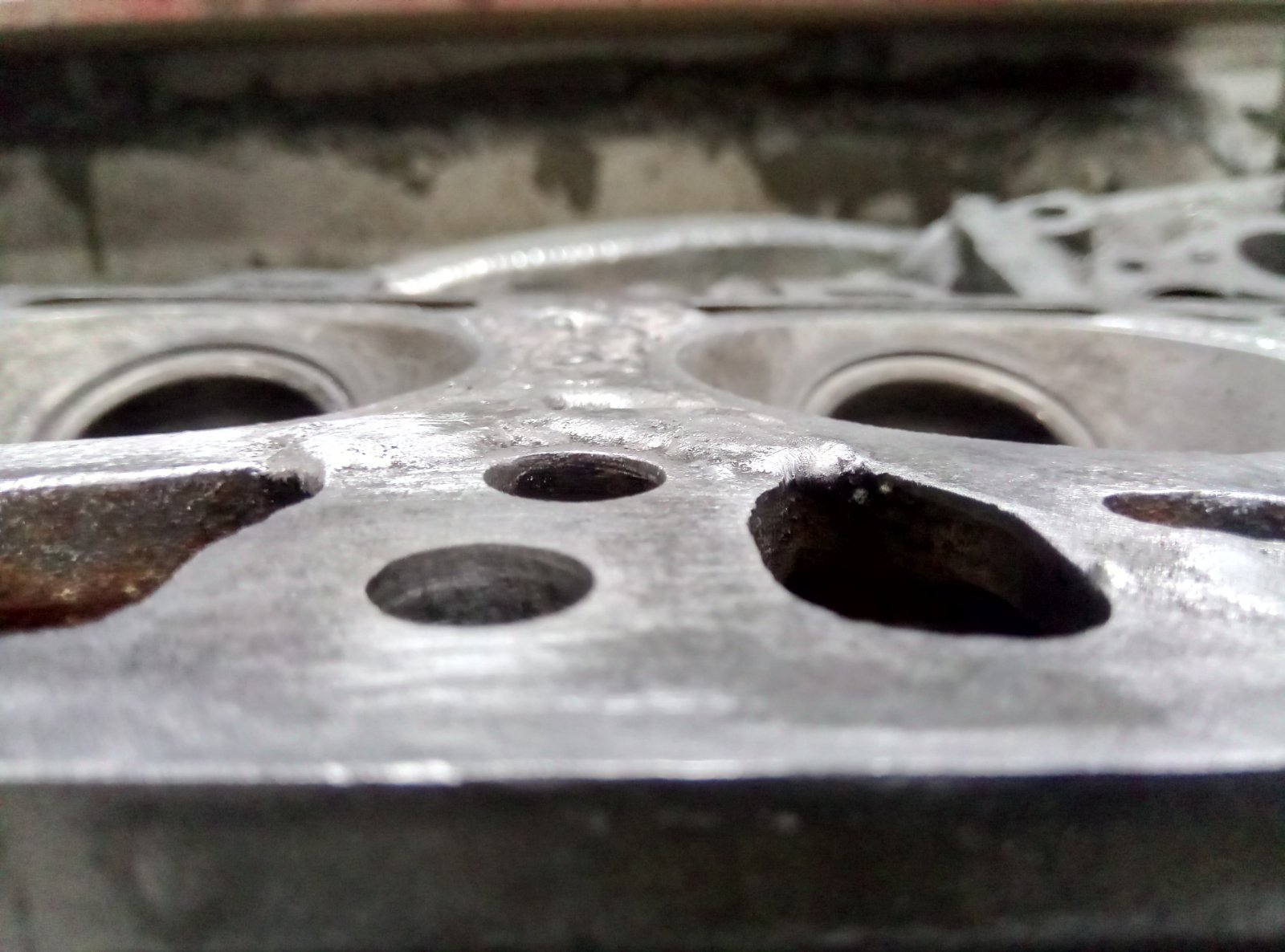

это так торцанули голову? Или так отсвечивает?
Старий 12.03.2020, 19:02   #20 (permalink)
Аватар для metalworker
Карапь: Обь-1 ЗиЧ Yamaha F20
Дописи: 1.256
Сказал(а) спасибо: 603
Похоже после сварки планировали.
