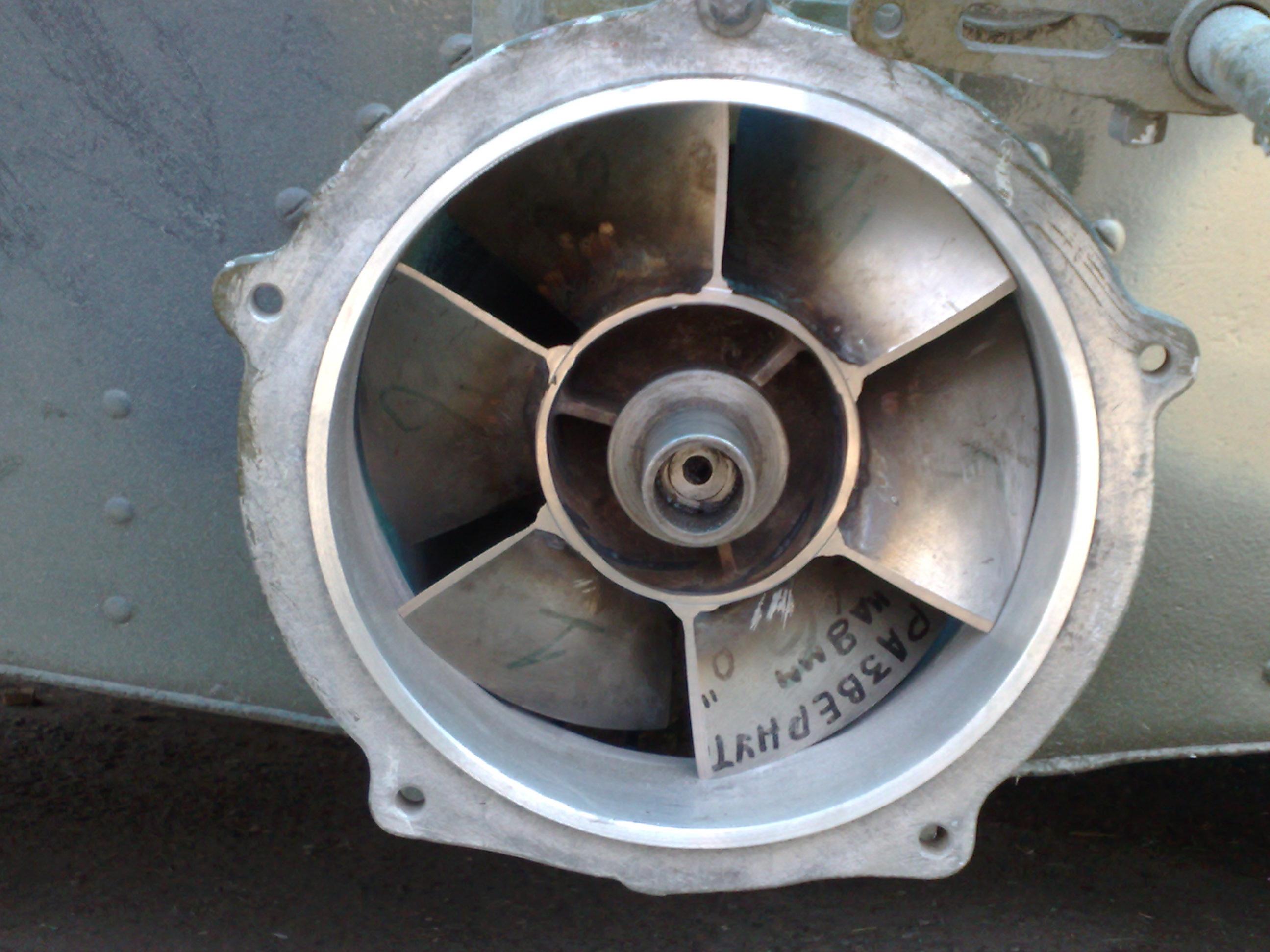

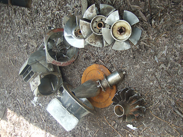

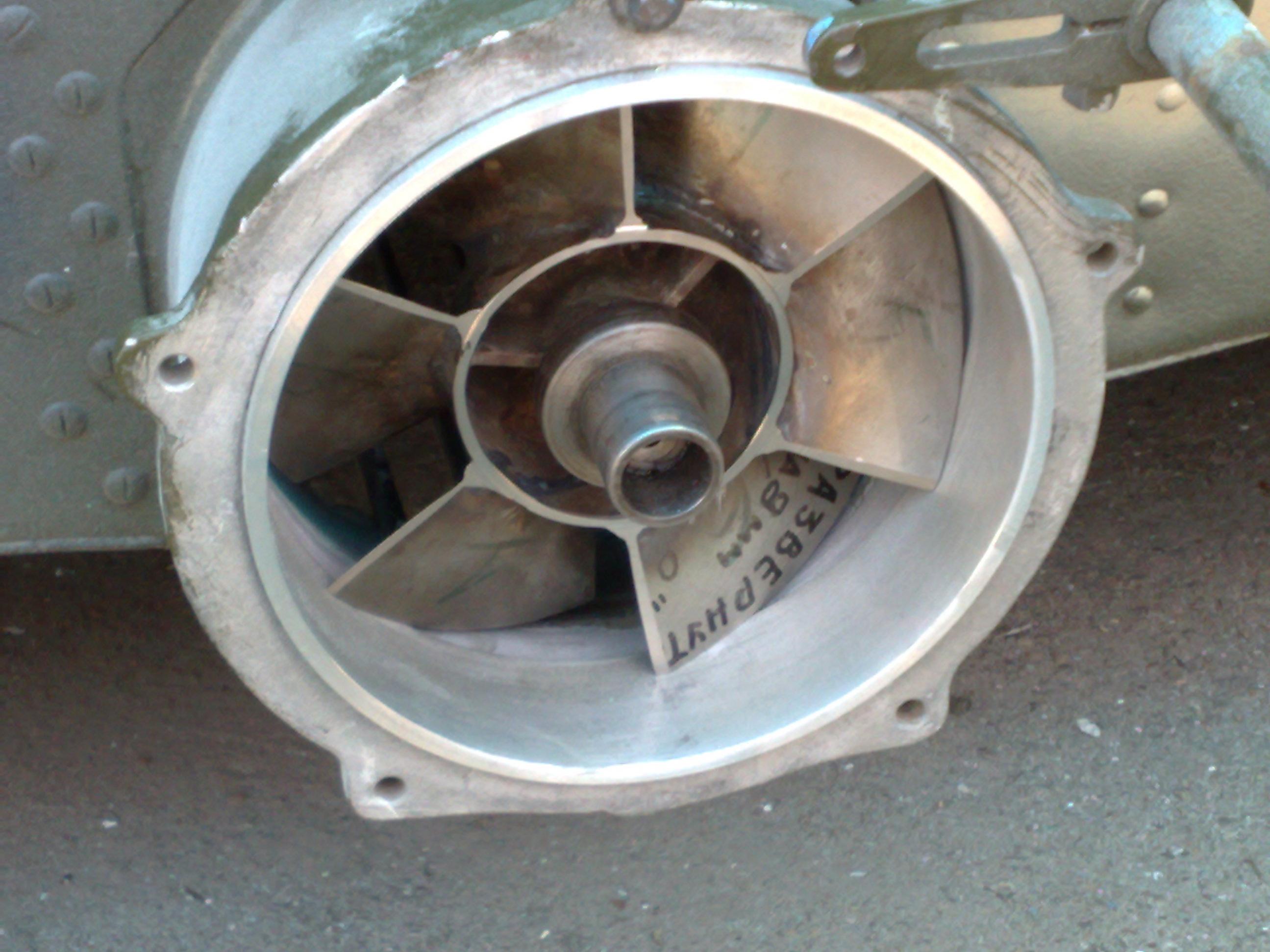

А что есть от водомета Крым-4 ??????
из целого вот, есть еще водовод, самопальный но должен подойти, подпорченный спрямляющий аппарат, срезаны лопатки, если есть кому рассчитать, вырезать и приварить то особо не проблема, приспособа для закрепления под сварку есть.
вот пару фоток

Старий 28.03.2010, 10:37   #22 (permalink)
Типово Re: Модернизация ВОДОМЁТА
Допис від vik Переглянути допис
вот пару фоток
Придержи, надо ближе посмотреть.

Димка, это по моему, как раз то чего тебе не хватает для целостной картины, ну или почти все - то.
Старий 29.03.2010, 15:22   #24 (permalink)
Типово Re: Модернизация ВОДОМЁТА Амур.
Да похоже на то., но надо ближе посмотреть.

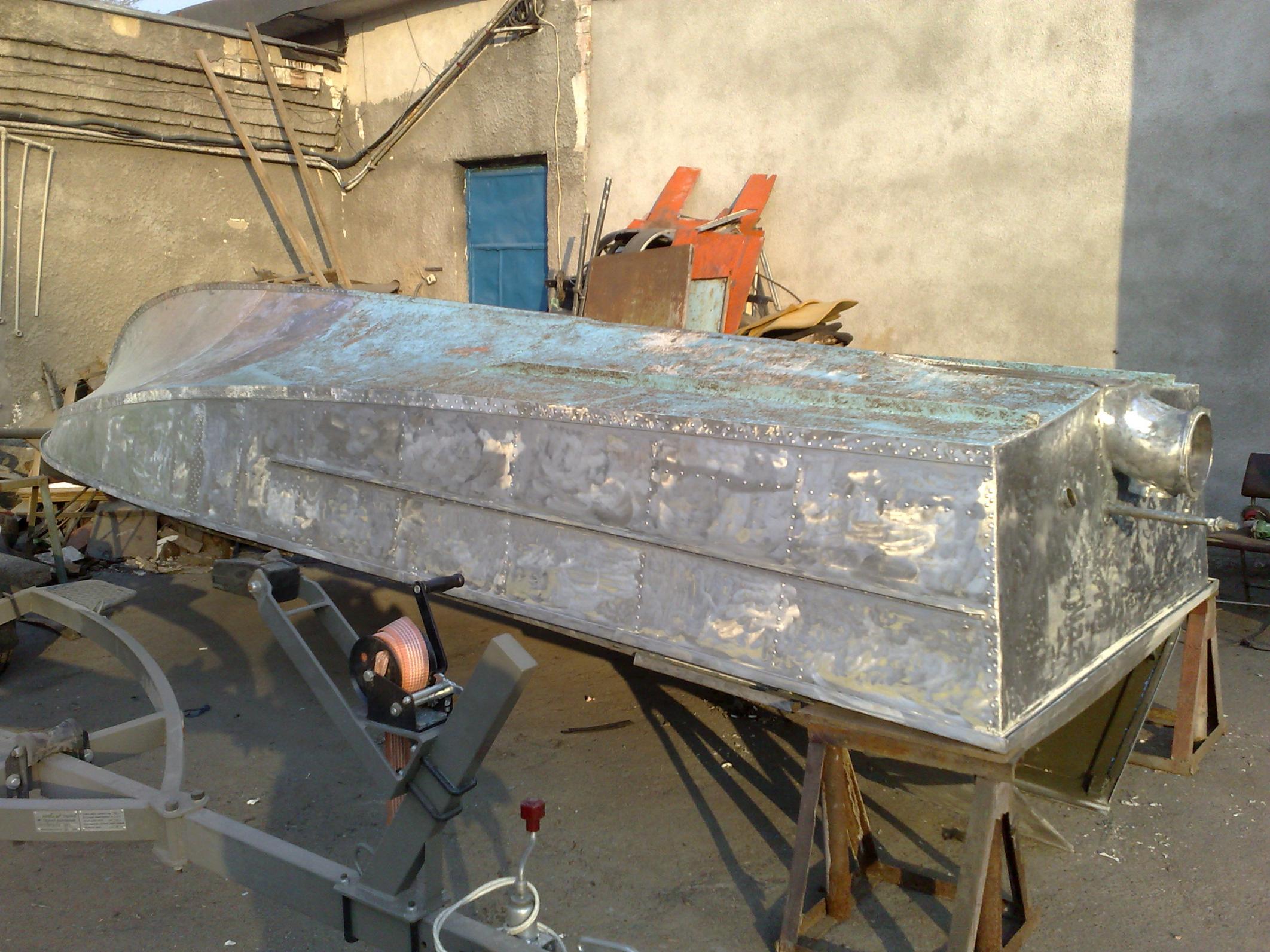

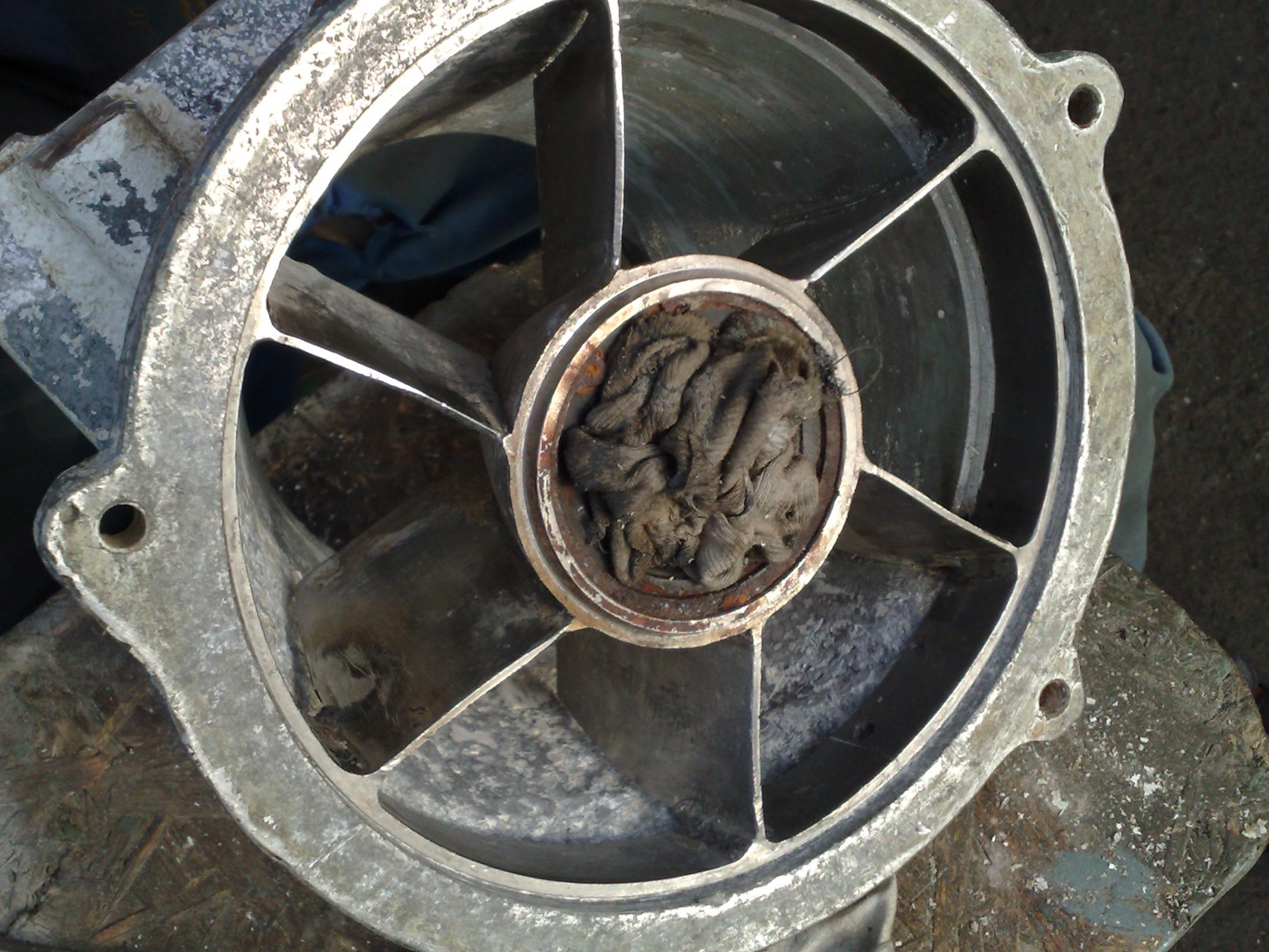

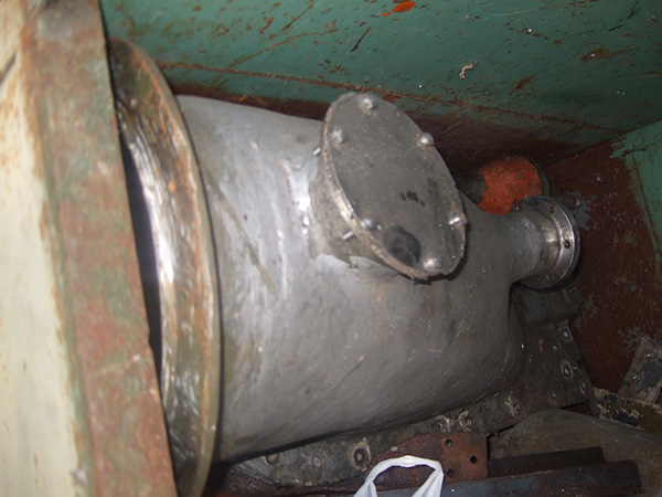

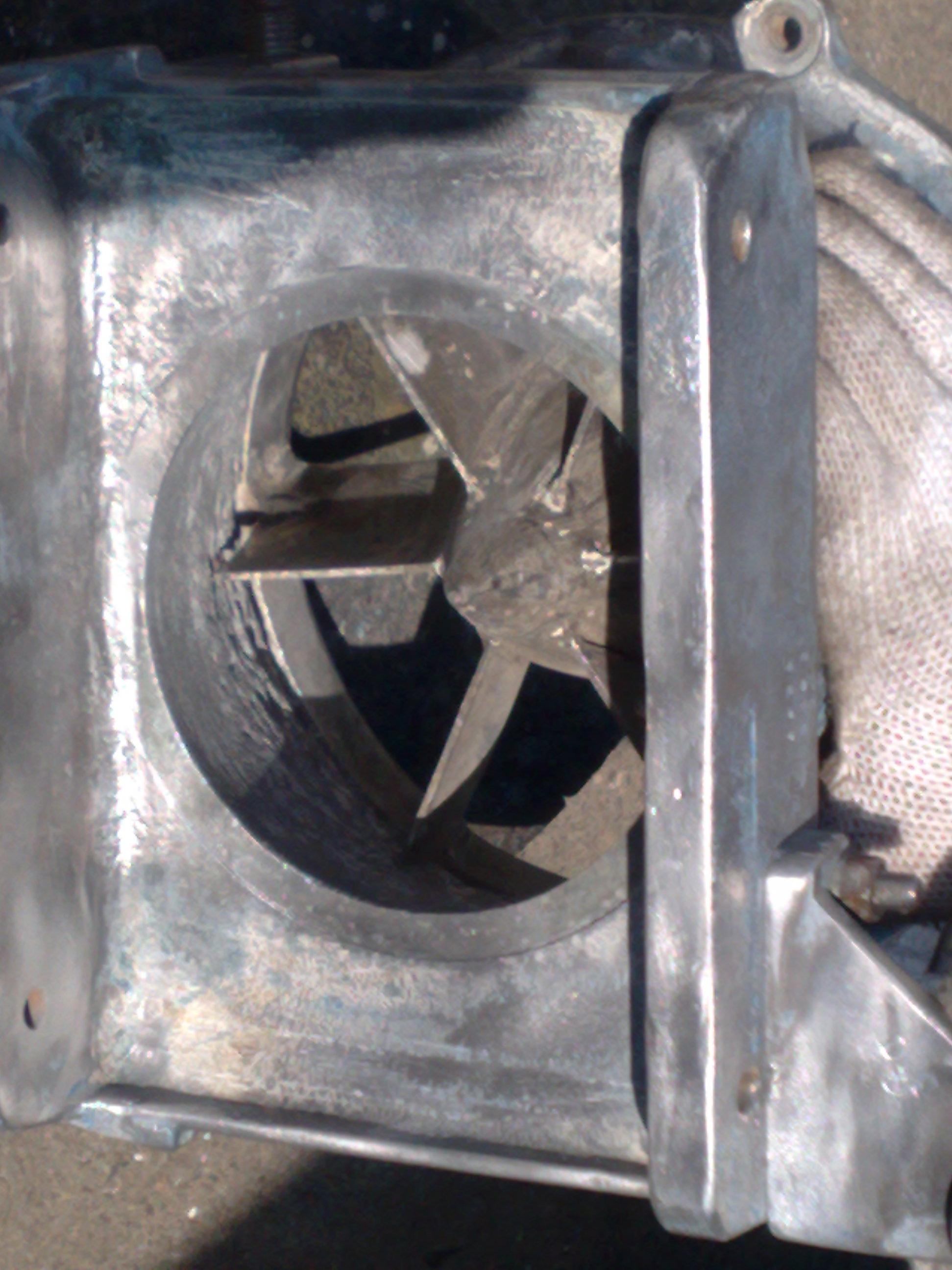

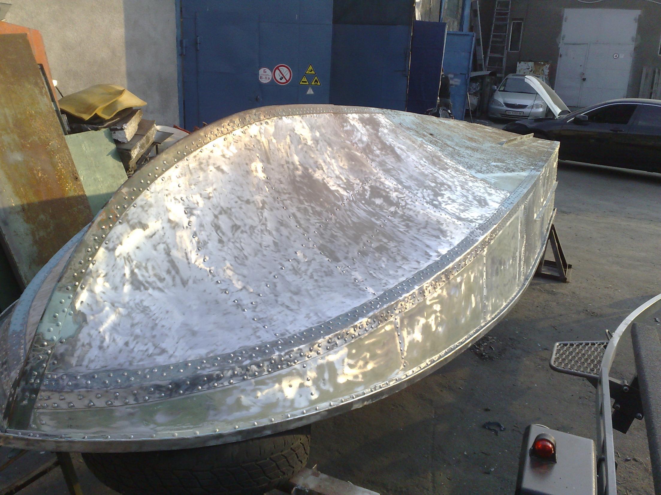

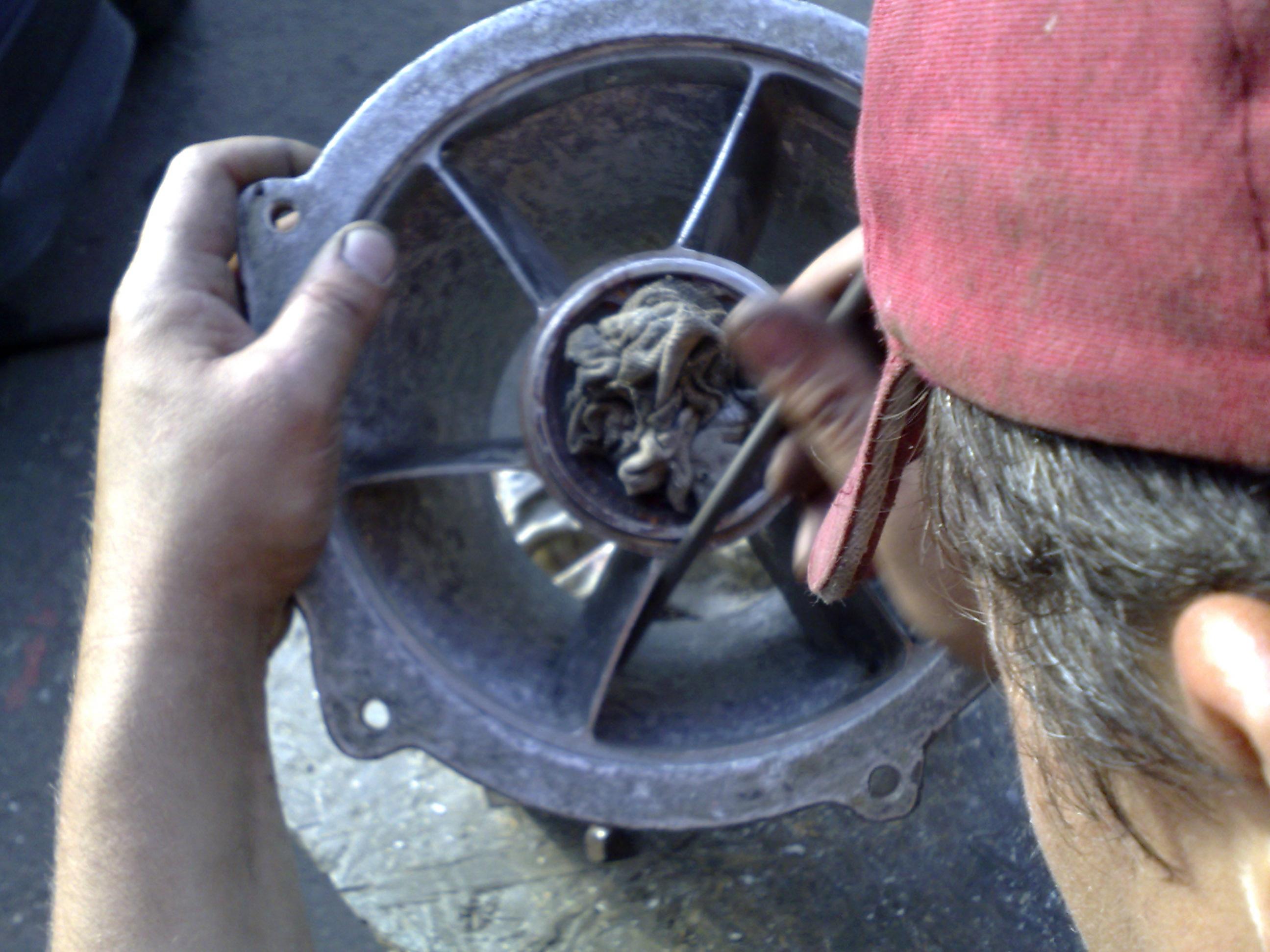

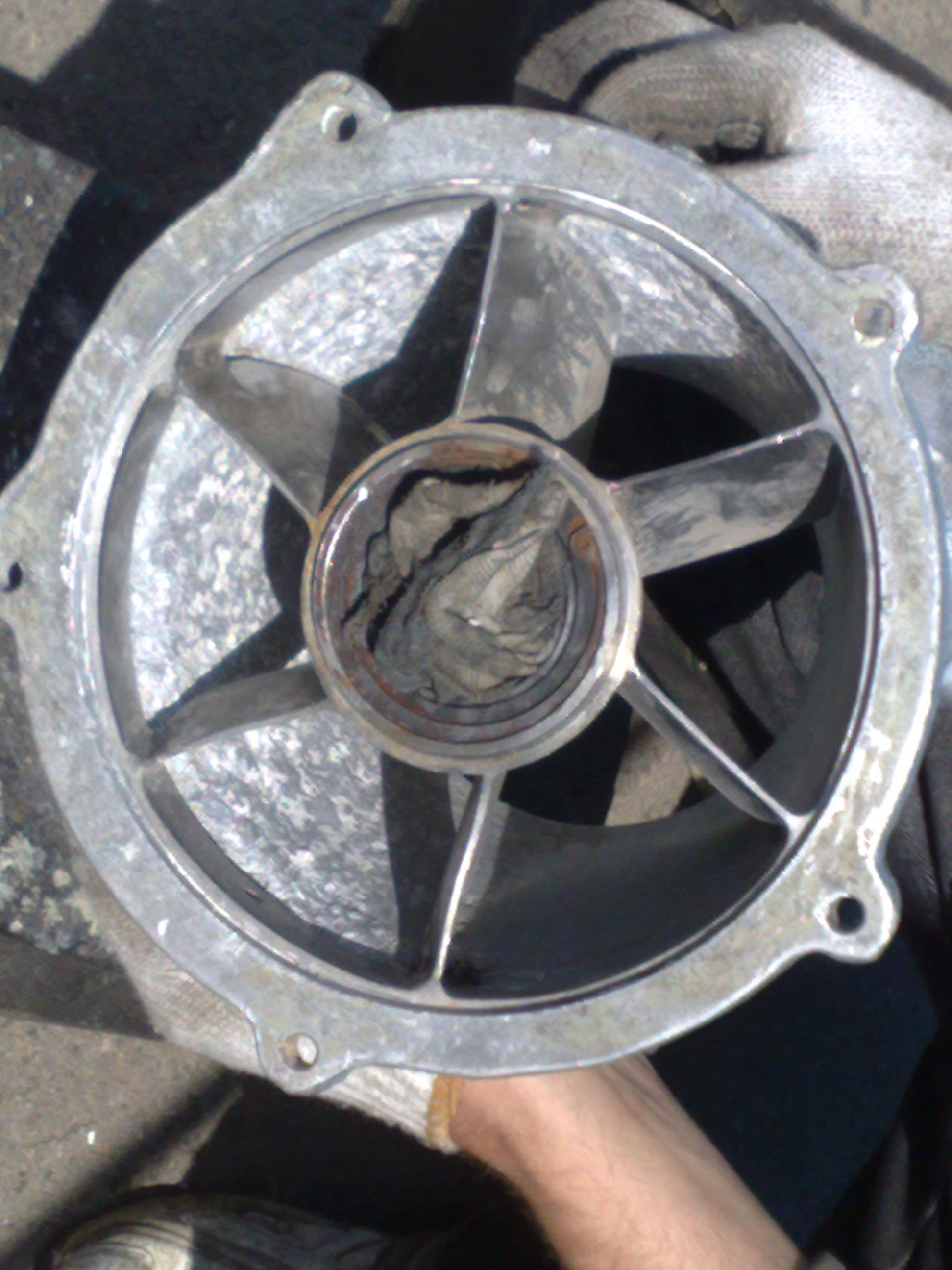

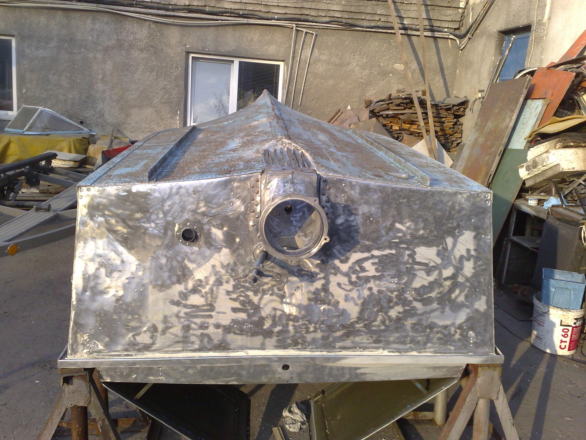

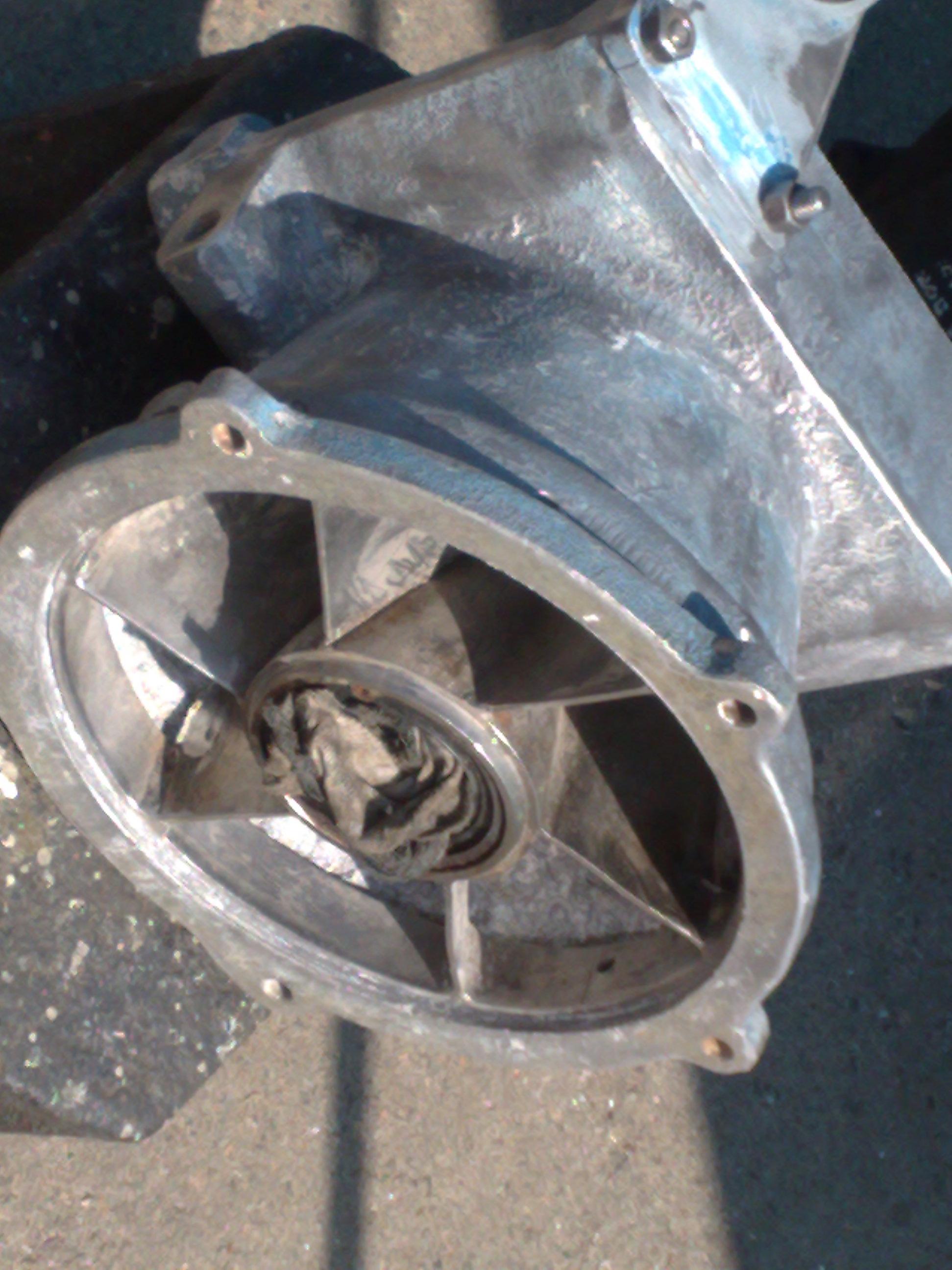

Смотрим ближе.
Начинается модернизация с банально простого - ЧИСТКА, ЗАЧИСТКА, ПЕРЕЧИСТКА и корпуса судна и водмета примерно как на фото. Следует заметить, что защитную решетку также небходимо и зачистить и заточить, проверить крепление каждого ножа. В водоводе, в зоне вращения импеллера необходимо было выпресовать изготовить новую и заменить кольцо-втулку с внутр. диаметром 200мм из-за сильной кавитационной и механической эрозии. Для более мощного двига срезаны лопасти существующего импеллера и переварены с новым большим шагом.

Допис від Slava BMW Переглянути допис
Смотрим ближе.
Назрел вопрос - а как все же проводились расчеты для наклона, шага и формы лопастей с учетом мощности двигателя и веса лодки? Тут ведь надо не на глазок... это не на подвесном, если не угадали то остановился, открутил гайку, поменял крыльчатку и опять тЕстим...
Старий 20.09.2010, 09:33   #27 (permalink)
Допис від mehanik66 Переглянути допис
А мы взяли данные со всех совковых водомётов.,которые применялись с разной мощности двигателями, и подобрали угол наклона лопастей, под мощность установленного двигателя.
