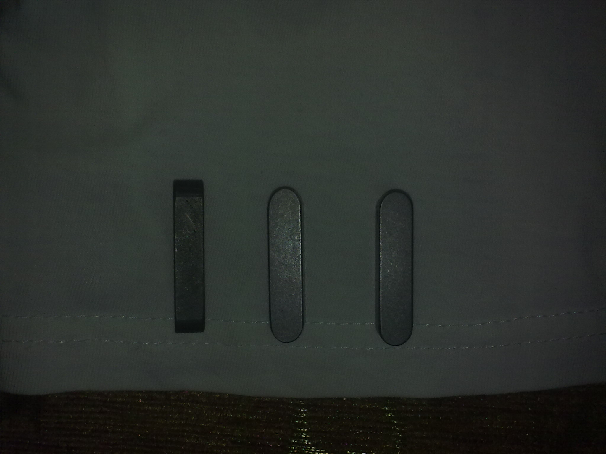

Итак родная Амуровская шпонка ГОСТ 23360-78 6х6х36 по каталогу Амура, ее приблизительный аналог можно приобрести от какой-то косарки и продается он в магазине Мотор Сич на ул.Довженко.Щоб збільшити малюнок, клацніть по ньому
Назва:  шпонки под оригинал.jpg
Переглядів: 803
Розмір:  273,3 КБ

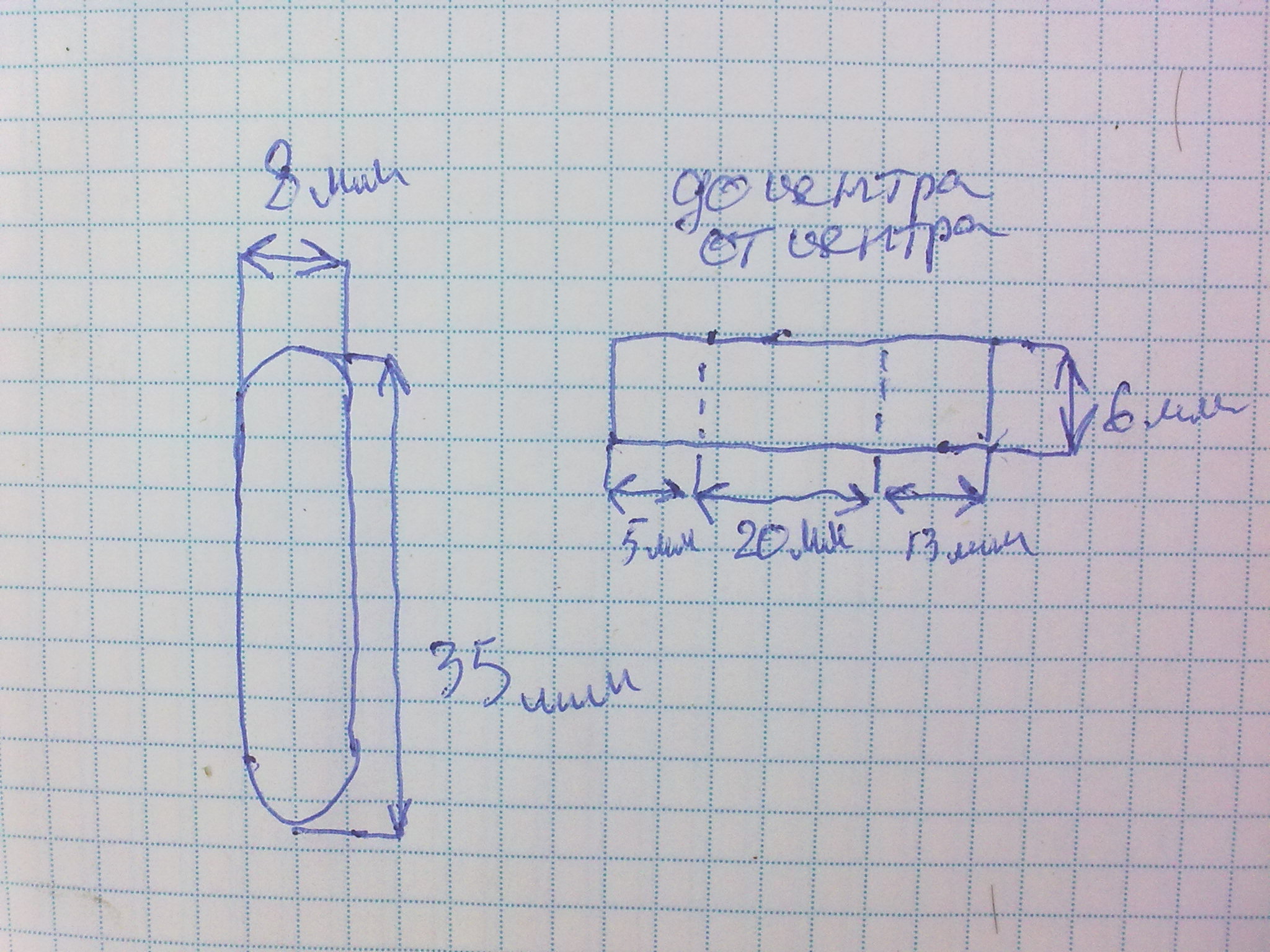

ID:	27784 Но!! эти шпонки от какой- то там косарки необходимо немного сточить и просверлить (если кому нужно) отверстия,(я сверлил 5мм под винт и немного больше под укрытие головки винта) размеры подходящей шпонки такие:Щоб збільшити малюнок, клацніть по ньому
Назва:  чертеж шпонки.jpg
Переглядів: 1070
Розмір:  534,6 КБ
Крепится винтами на3мм длинна 10-12мм с потайной головкой (я их особо долго не искал зашел в Эпицентр, там были похожие по диаметру, но длина 30мм, отпилил, края спила обработал напильником и все)

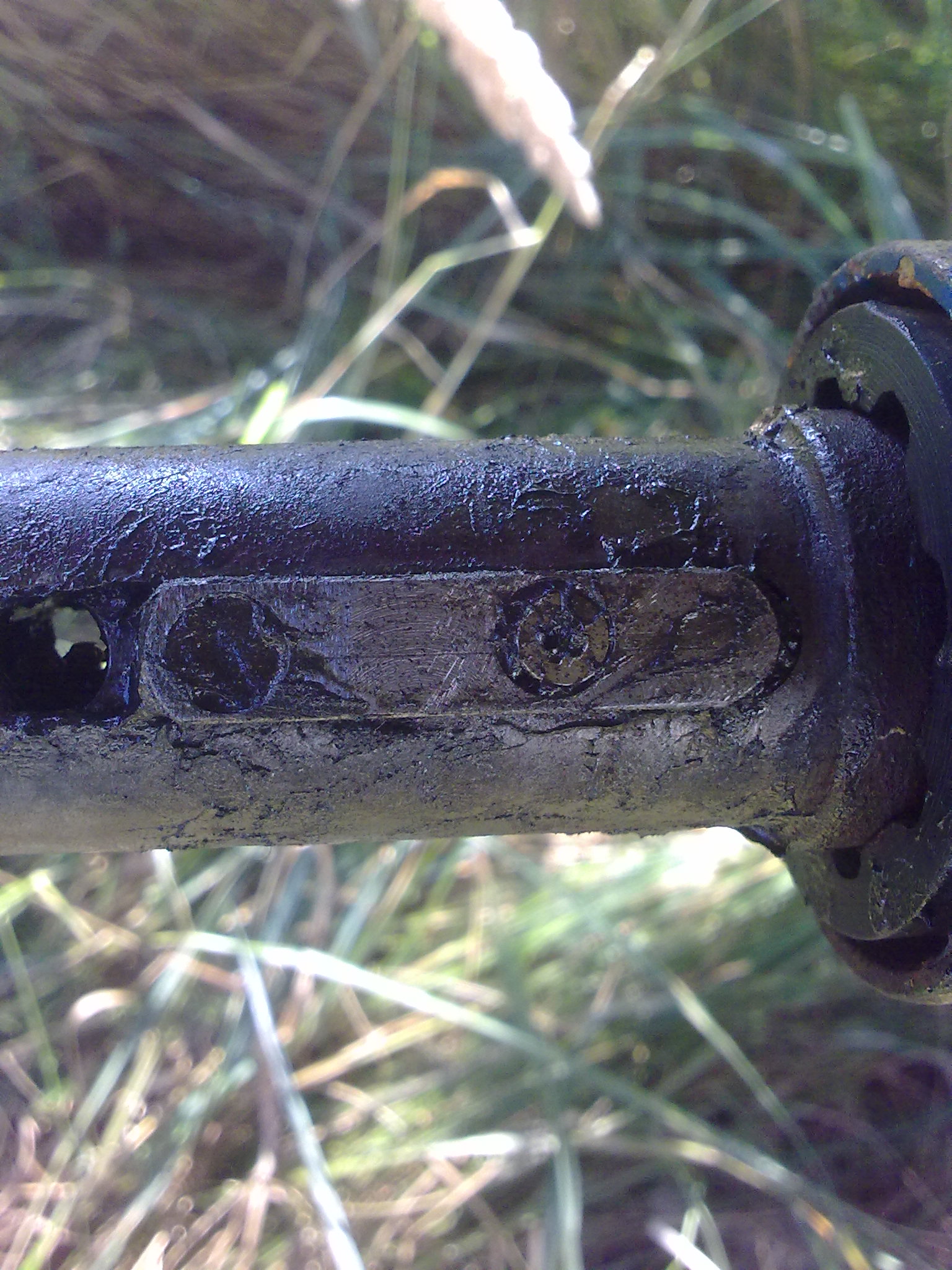

«Оригинальные» шпонки сделаны с нержавейки, но подойдет любая сталь т.к. в Амурах шпонки не срезает, а ломает винты.Перед тем как крепить стальную шпонку к валу, вал желательно смазать Графитной смазкой в месте прилегания к нему шпонки, дабы не приржавела шпонка, и в месте контакта со ступицей гребного винта, дабы легче снимать потом было.Щоб збільшити малюнок, клацніть по ньому
Назва:  шпонка на валу2.jpg
Переглядів: 813
Розмір:  594,3 КБ
Назва:  шпонка на валу.jpg
Переглядів: 952
Розмір:  694,3 КБ

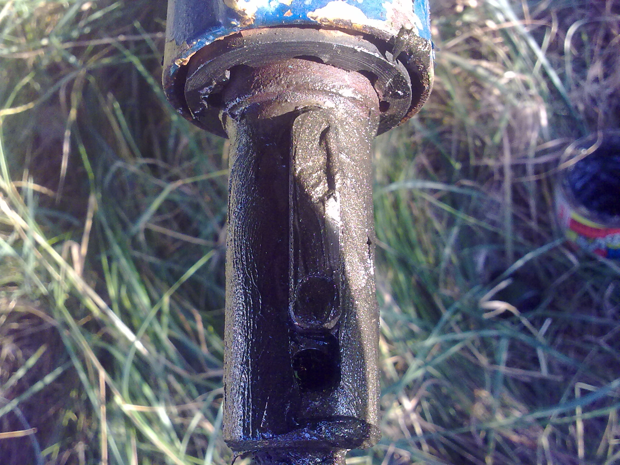

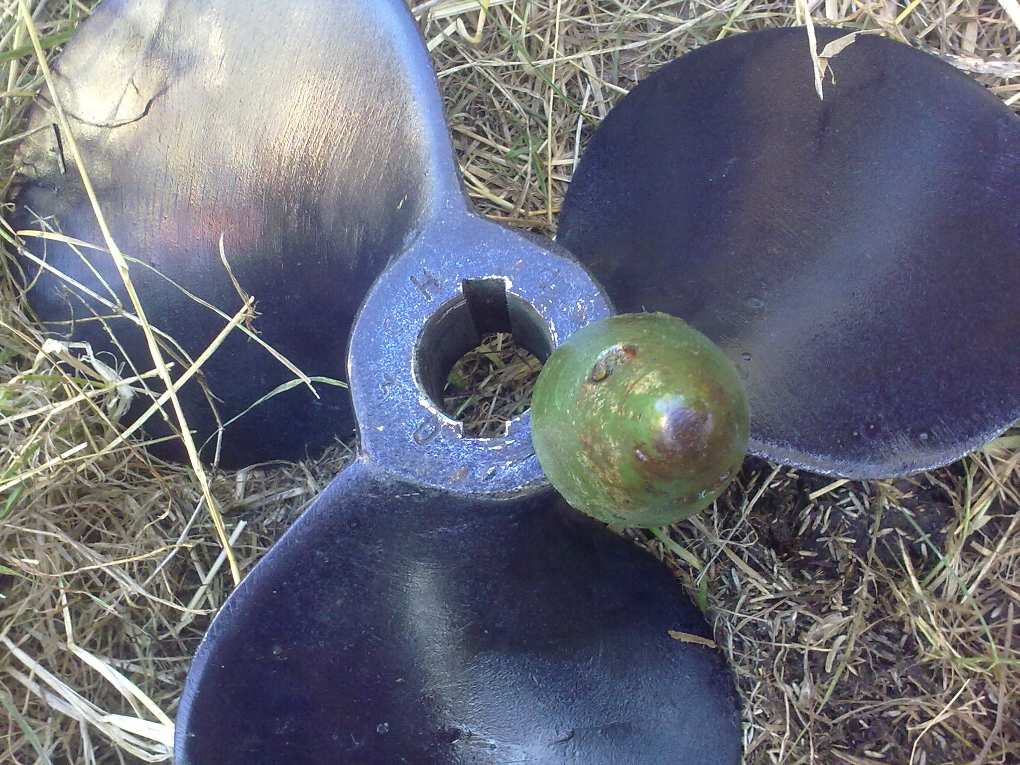

Винт с параметрами 280 диаметр, шаг 300 находит с трудом,Щоб збільшити малюнок, клацніть по ньому
Назва:  винт и обтекатель.jpg
Переглядів: 918
Розмір:  806,5 КБ
ID:	27785 досаживал легонько молотком через деревянный брусок, а снимать естественно съемником для шкивов универсальным (продаются почти везде на Перова, Куреневке и.т.д.и.т.п)
